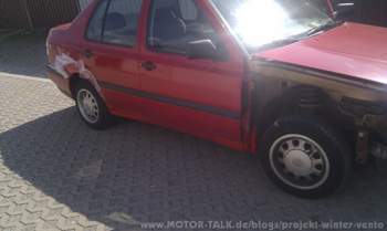

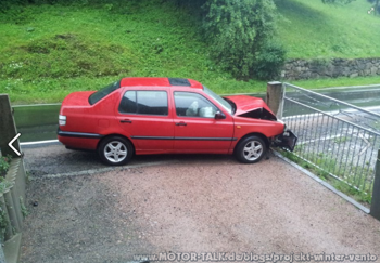

Zur Arbeit wollt ich, mit flinken Füßen.
Doch mich Autos auf meiner Fahrbahn grüßten.
Um zu verlängern meines Lebenszeiten,
ich mich anschickte auszuweichen.
Bremste mit heißem Bemühen,
sodass die Klötzer recht glühen.
Steuern - lies er sich nicht mehr, der Gute.
Teuer - wirds sicher, dadurch mein Portemonaie blute.
Pfosten, halt mich auf !
Kosten, ach scheiß drauf!

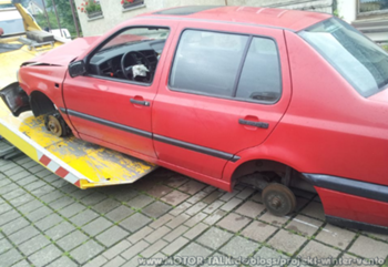

Nun fuhr ich heim im Abschleppwagen,
doch viel besser als auf Krankentragen!

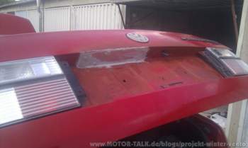

Zunächst wurde das riesen Loch an der Heckklappe geflickt. Dazu hab ich alles schön abgeschliffen, mit Rostumwandler behandelt und lackiert. Dann hab ich ein Blech angepasst und die Löcher gebohrt. Um elektrochemischen Rost zu vermeiden hab ich auf die Kontaktflächen jede Menge Karosseriedichtmasse drauf gemacht. Der eine mag denken es wäre zuviel des Guten, aber mir viel einfach nichts besseres ein :) Diese Arbeit war echt interessant, da ich sowas vorher wirklich noch nie gemacht habe und das ein Selbstversuch war. Ich finde fürs erste mal ist es echt ganz gut gelungen. Nur hab ich ein kleines Problem. Ich hab vergessen das ja eine der Kennzeichenbeleuchtungen da hinten dran gebaut werden muss. Das heißt da muss wieder irgendwie was rausgeschnitten werden. Für Vorschläge wäre ich da echt dankbar. Auch die Kennzeichenleuchten an sich sind ein Problem. Die Plastikgehäuse sind mehr oder weniger zerstört. Beim rausschrauben haben sich die Schrauben vor lauter Rost natürlich garnicht bewegt und ich habe die demnach nicht zerstörungsfrei heraus bekommen.
Zum Gesellenstück des Nietens nun zum Meisterstück:
An der Stelle eine Warnung: Für alle die absolut TÜV konform arbeiten und anderes nicht hören wollen, empfehle ich im nächsten Kapitel weiter zulesen :-)
Besonders an der linken Seite sind die Löcher recht groß. Die nach unten zeigenden wollte ich dabei nicht zumachen, weil man das mit Sicherheit sieht. Ich beschränke mich also auf das Loch was dann durch den Kotflügel verdeckt wird.. Hier ist das Problem, dass das Blech eine gewisse Biegung aufzeigen muss. Ich glaube ich hab 1 Stunde gebraucht um das so hinzubiegen das es passt.
Beim vernieten bin ich aber ansonsten wie vorher vorgegangen. Anschließen hab ich alles nochmal lackiert und mit jeder Menge nterbodenschutz vollgeschmiert. Was denkt ihr über diesen Bitumenkram?

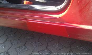

Eine Meinungsänderung
Wie ihr auf den Bildern gesehen habt, habe ich zwar alle Stellen lackiert, aber mit einem rot, was ich grade noch übrig hatte. Ich glaube es ist feuerrot und der Vento selbst ist Tornadorot. Anfangs habe ich echt nur daran gedacht, der Vento ist ja nur nen WInterauto und deshalb ist die Farbe egal. Naja irgendwie siehts doch kacke und sehr fleckig aus und ich werde auf jeden Fall da noch mal alles überarbeiten.
Besondere Anwendung findet diese Einstellung dann beim Ersatz der Kotflügel. Da mus ich euch erstmal mitteilen, dass dies wirklich schwierig ist. Man findet wirklich kaum gebrauchte Kotflügel. Nicht mal beim Schrotti und schon garnicht in Wagenfarbe. Die sind wirklich schon alle durchgerostet oder fangen an zu gammeln. Das Problem ist ja hier, dass die von innen rosten und das ist wirklich blöd zu beheben. Ab und zu waren bei ebay mal Kotflügel in der Farbe, aber unbezahlbar.
Also hab ich mir einen Kotflügel ersteigert der schonmal mit irgendner anderen Farbe lackiert wurde. Den ordentlich angeschliffen grundiert und dann lackiert. Danach ne gefühlte Tonne Klarlack. Jetzt kommt de wahrscheinlich allerrusischste Methode bei der gesamten Reperatur des Ventos: Ich hab erstens: mit Spraydose lackiert und zweitens: unter freiem Himmel. Das Ergebniss ist trotzdem echt verblüffend gut. Es ging kein Lüftchen und ich habe keinerlei Einschlüsse oder irgendwas komisches. Durch die vielen Arbeiten am letzten Winterauto hab ich mittlerweile echt viel Erfahrungen im lackieren mit der Dose. Damit kann man im Kreuzgang auch wirklich viel erreichen.
