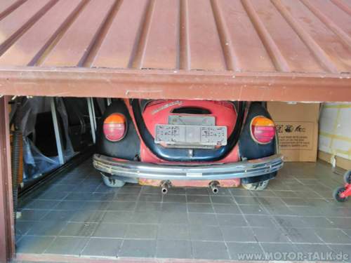

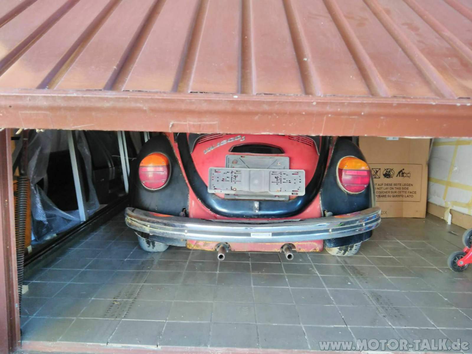

Da stand sie nun frisch gewaschen in der Garage und ich?!
Voller Motivation und doch sehr Respektvoll vor den anstehenden Arbeiten...
Käferspezifisches Wissen?!
Gab es noch nicht wirklich viel...
Was nun???
Es musste eine Strategie her wie man solch ein Projekt am besten meistern kann. Doch wie startet man, wenn man nur das Fahrzeug, die Fahrgestellnummer und eine Motornummer hat? 😕

[bild=2][bild=3][bild=4]
Frisch gewaschen...
Frisch gewaschen...
