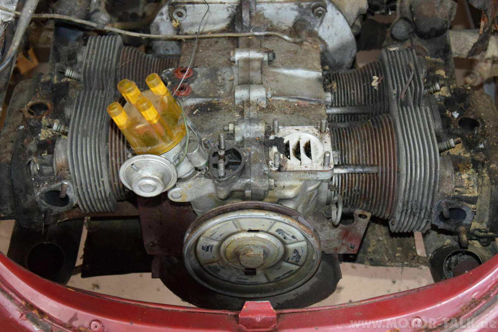

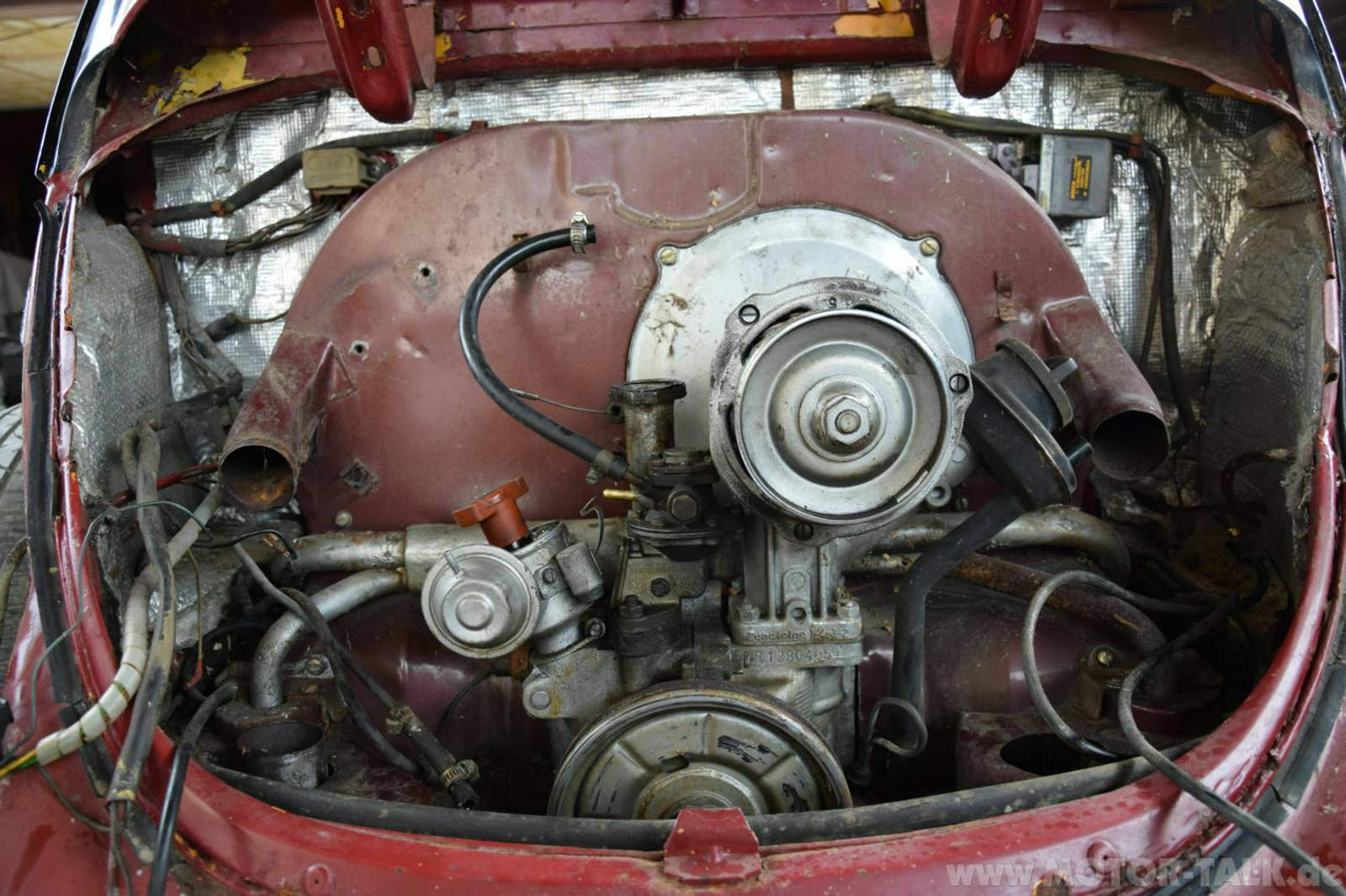

Nachdem, wie bereits im letzten Artikel beschrieben, die Strategie nun definiert war konnte ich jetzt endlich loslegen.
Ziel: Der Motor muss einmal raus.
Dazu benötigt der Käfer zuerst mal eine Bodenfreiheit von etwa 90cm zwischen Ölwanne (Unterkante) und Boden. Wagenheber, Unterstellböcke und die Sache läuft 😉
Um noch etwas an Motorhöhe einsparen zu können, habe ich noch den gesamten Oberteil entfernt.
Als erstes musste mal die Verkabelung entfernt werden. Kraftstoffpumpe, Zündkabel, Verteiler, Zündspule, Vergaser sowie der Regler wurden entfernt. Danach kamen der Luftfilterkasten und die Alu-Schläuche raus.
Immerhin konnte man jetzt schon mal die Zylinderkopfabdeckungen und die anderen Abdeckbleche entfernen. Der Ausbau der Abgasanlage gestaltete sich etwas schwierig da so ziemlich alle Verschraubungen verrostet oder verpfuscht waren...
Gegen den Rost half mir ein Schraubenlöser (MoS2) den ich während der Mittagspause einwirken ließ.
Treu dem Motto:"Ohne Mampf kein Kampf" ging es gestärkt weiter. Die Schrauben ließen sich einigermaßen gut öffnen und die Abgasanlage konnte entfernt werden.
Nun stellte sich noch die Frage, ob ich das Lüftergehäuse, im eingebauten Zustand, auch noch raus bekomme??? 😕
Das würde nämlich bedeuten, dass ich auch den Ölkühler, die Lichtmaschine (LiMa) inkl. Ständer und die Ansaugbrücke raus bekommen würde. In den Foren herrscht zu diesem Thema leider eine geteilte Meinung.
Dennoch entschloss ich mich dazu es wenigstens zu versuchen.
Im Nachhinein kann ich nur sagen "es war ne sch**ß Friemelei" aber es hat sich gelohnt. 😁
Nach dem lösen der Verschraubungen ging das Gehäuse inkl. LiMa natürlich nicht beim ersten Versuch runter... Da brauchte es schon ein paar Anläufe um den richtigen Winkel zu finden. 🙂 Bitte nicht den Ölkühler beleidigen! 😉
Nachdem nun das Gehäuse samt LiMa draußen war, konnte ich auch die LiMa vom Gehäuse trennen.
Es folgte die Ansaugbrücke die eigentlich nur noch zwischen Motorblock und LiMa eingesperrt war.
Bevor man den Ölkühler abnimmt sollte man sich einen Behälter bereitstellen um eventuell austretendes Öl aufzufangen. Danach einfach die zwei Schrauben lösen und vorsichtig abziehen.
Somit bleibt jetzt nur der flache Boxer übrig. 😎
Jetzt geht es darum den knapp 100kg+ schweren Block herauszubekommen. Dazu habe ich meinen Wagenheber mit Gummiklotz benutzt. Den platzierte ich genau unter dem Ölsieb und brachte leichten Druck nach oben an. Nun löste ich die vier Verschraubungen mit denen der Motor am Getriebe befestigt ist. Gott sei Dank hatte ich vor Jahren schon in einen großen Wagenheber investiert, da ich nun durch die großen Rollen des Hebers den Motor einfach vom Getriebe bzw. von der Welle abziehen konnte.
Und da war er. 😁
Dreckig wie Sau, übersät mit Insektennestern, Schmutz und Ölresten, doch meine Freude stieg ins Grenzenlose! 😉
Wie habt Ihr das Herz Eures/er Liebsten ausgebaut und welche Überraschungen haben Euch dabei erwartet?

Thu Dec 06 14:44:38 CET 2018    |    Spannungsprüfer133278
Auf Bild 4 erkenne ich eindeutig ein Angora-Kaninchen! Hat ein warmes Nest. 😉
Thu Dec 06 16:27:38 CET 2018    |    BeetleJuice72
@Racer_1995 ja ziemlich pervers was man da so reingeklebt hat 😁
