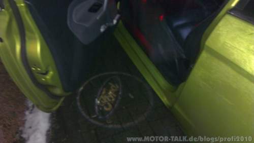

Ich habe im Internet mal nachgeguckt, was es so für Zubehör für den Fiesta gibt. Da bin ich über diese Einstiegsleuchten gestolpert Link
Ich habe mir diese "Leuchten" also einfach mal bestellt und versucht einzubauen.
Also Türverkleidung ab und erstmal Leitung verlegen (ich "klaue" mir den Strom von der Fußraumbeleuchtung), das ist kein kleiner Akt der nur 5 Minuten dauert, man braucht viel Geduld, um die Leitung durch den Gummikanal an der Tür zu bekommen.
Nachdem ich dann die Leitungen mit der Stromversorgung verbunden habe, musste ich mir noch eine passende Stelle für die Leuchte aussuchen. Ich habe dann hinter dem Ablagefach mit dem mitgelieferten Bohrer ein Loch gebohrt und die Lampe reingesteckt und mit dem Ring angezogen (von der anderen Seite). Dann musste ich nur noch das Logo ausrichten und alles wieder zusammen bauen.
Für die erste Tür habe ich fast 3 Stunden gebraucht, aber bei der zweiten ging es dann doch schneller.
Ich finde, dass es sehr gut aussieht und sich sehen lassen kann, auf den Fotos wirkt es leider nicht so toll wie es eigentlich ist. Ich kann diese Leuchten nur empfehlen, wer natürlich lust zum basteln hat 😉 . Für "faule" Menschen ist es weniger geeignet.

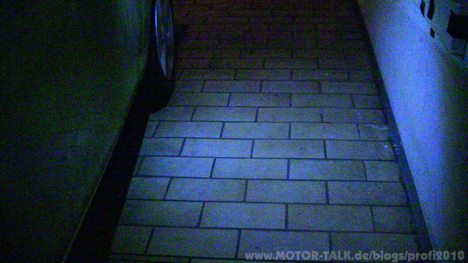

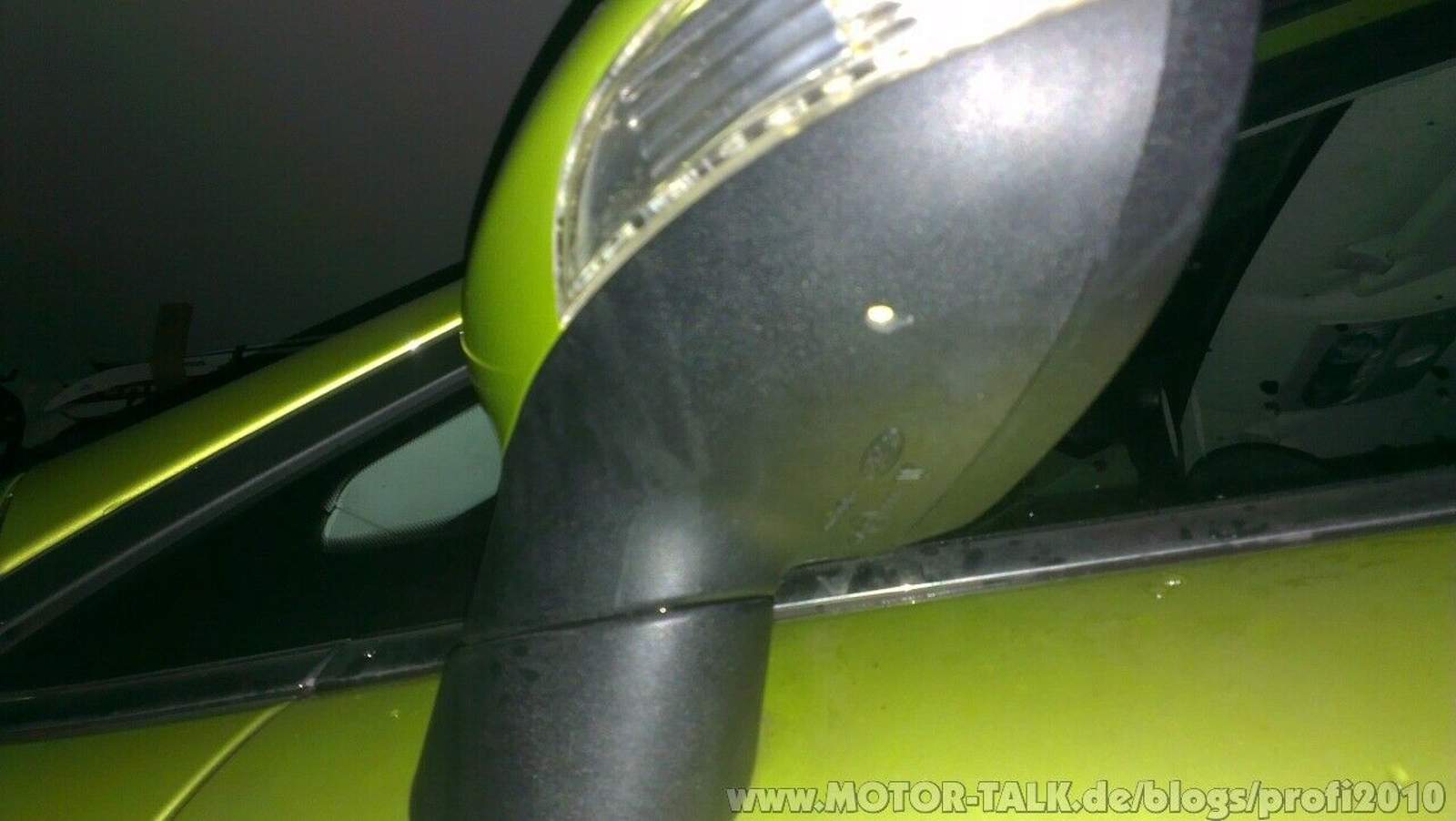

Desweiteren habe ich mir noch LED's (in diesem Falle sogar SMD's) in die Außenspiegel als Einstiegsbeleuchtung für Außen eingebaut.
Die Leitungen habe ich direkt mit den anderen Leitungen verlegt. Am besten ist es, wenn man den Außenspiegel zum Leitungen verlegen abmontiert bzw. löst. Der ist mit einer Mutter von innen befestigt, die man durch den schwarzen Stopfen seitlich an der Tür erreicht.
Ich habe mir keine speziellen LED's bestellt, die extra als Einstiegsleuchten geeignet sein sollen, ich habe diese hier genommen Link
Ich habe also den Außenspiegel geöffnet und eine passende Stelle ausgesucht, ein 4,5mm großes Loch gebohrt und die LED's mit Heißkleber befestigt. Ich habe ca. 2 Stunden für beide Seiten gebraucht, da es alleine etwas schwierig ist, die LED's richtig zu positionieren.
Wenn es dunkel ist, spenden sie schon genug Licht, damit man sieht was sich vor der Tür befindet.

Ergänzung von Profi2010 am Sun Mar 24 14:40:41 CET 2013
SO, ich habe jetzt noch jeweils eine zweite LED (SMD) in die Außenspiegel eingebaut und jetzt sieht es noch besser aus und ist auch eine ganze Ecke heller, wie man auf den Fotos sehen kann.

find ich echt nicht schlecht! Wie sieht's mit der Helligkeit aus? Wenn schon Einstiegsbeleuchtung, dann will ich ja auch was sehen 😉

Von der Ausleuchtung her sieht man natürlich nicht so viel, was sich vor der Tür befindet, deshalb baue ich mir noch eine Außenbeleuchtung in die Außenspiegel ein, Leitungen hab ich auch schon direkt gelegt und warte noch auf die LED's.
Ich glaube mu88 hat sich auch LED's in die Außenspiegel gebaut, oder?
Sun Feb 17 12:51:43 CET 2013    |    Federspanner36356
jo hat er 😉 Sie sind nicht megahell, aber um nachts nicht in eine Pfütze zu latschen, dafür reicht's allemal!

Ich hab die LEDs mit Heißkleber fixiert. Müssen ja nix halten und wenn mal was ist, kann man es rückstandsfrei wieder entfernen. Bis auf das Loch 😁

So, Außenspiegel fertig 🙂 . Bin sehr zufrieden mit meiner Arbeit.
Ich mache die nächsten Tage mal ein Bild im Dunkel mit einer längeren Belichtungszeit und Stativ, vielleicht kommt dann der Effekt besser rüber als mit der Handy-Cam.
