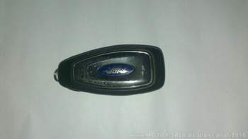

Sat Jan 26 16:21:27 CET 2013    |    Profi2010    |    Kommentare (7)    |   Stichworte: Carbon, Fiesta, Folie, Ford, Keyless, Mk7 (JA8), Schlüssel
Ich habe mir mal die Carbonfolie bei Carbon4keys für meinen Schlüssel (Keyless) bestellt und heute "montiert".
Das Aufkleben ist wirklich einfach, erst die Folie genau vorpositionieren und dann mit einem Föhn (am besten Heißluftföhn) erwärmen, dann die Folie andrücken und glatt streichen, falls noch nicht alles komplett haftet, einfach nochmal erwärmen.
Nach 24h ist die Folie komplett fest und fühlt sich richtig gut an 🙂 .
Allerdings habe ich die Folie nicht auf die Tasten und die Kappe geklebt, da ich das so schöner finde 😉 .
Ergänzung:
Ich habe jetzt bei einer meiner zwei Schlüssel die Kappe mit der Folie versehen, da (wie man auf den Fotos sieht) sie wirklich schlimm aussehen. Die Rückseite ist von mir selbst Silber lackiert.
