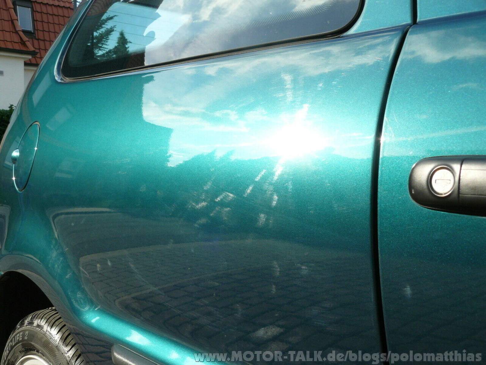

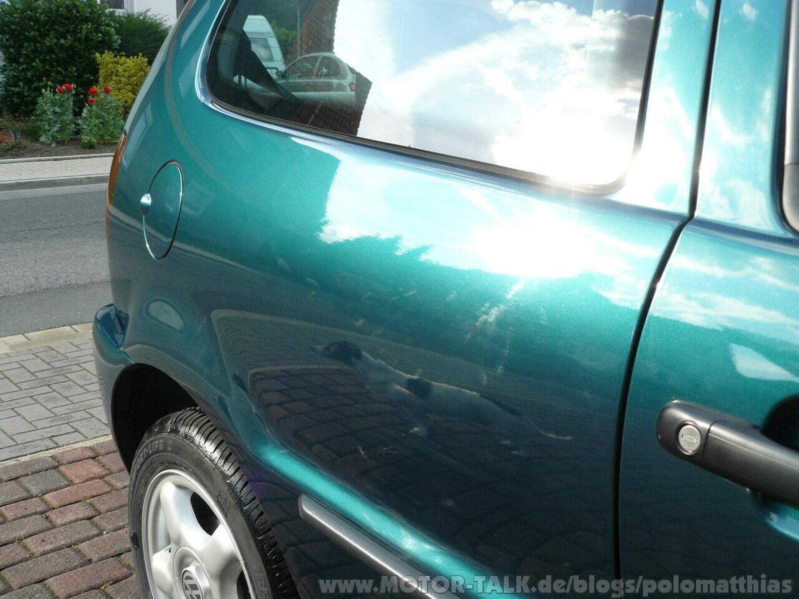

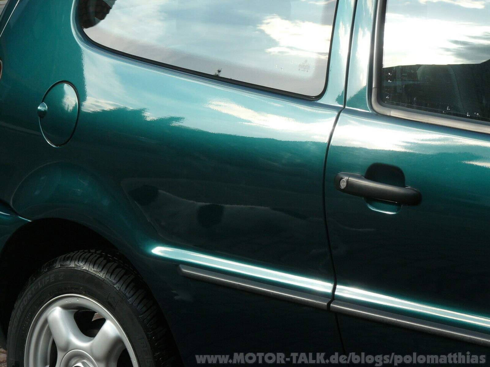

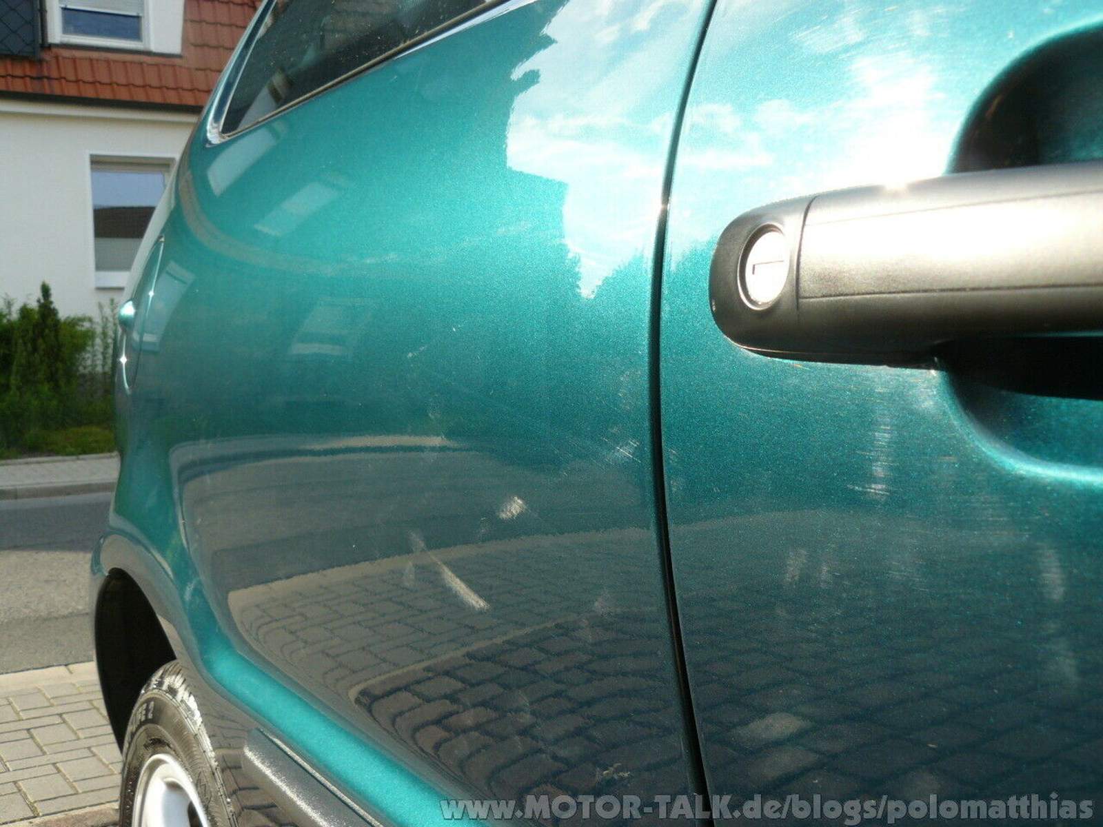

Hallo Leute 😉
So langsam verzweiflel ich. Aber erst einmal zum Anfang:
Vor circa 2-3 Wochen habe ich mein Auto für den Sommer poliert. Ich hebe mir dafür einen Tag ausgesucht, an dem es zwar warm wa, die Sonne aber nicht schien. Das Ergebnis war gut, gemacht habe ich es eigentlich wie immer.
Doch dann kam die Sonne und es traf mich der Schlag. Überall Wolkenartige Flecken.
Heute habe ich mir gedacht, polierst du noch einmal die Stelle, damit es weg geht. Jetzt ist es aber noch schlimmer geworden 🙁
Ich habe diese Stelle jetzt so oft poliert, es geht nicht weg, es wird schlimmer. Wie gesagt, geht die Sonne weg, sieht alles Top aus.
Ich bitte um Hilfe, da ich echt nicht mehr weiter weiß. Es sieht nämlich echt schlimm aus, und ich habe keine Lust, mit so einem Auto durch die Gegend zu fahren 😉
Vielen Dank im Vorraus,
Matthias 🙂
p1060869
P1060869
Sat Jun 23 20:23:33 CEST 2012    |    Fensterheber134780
Was du da hast nennt man Hologramme kombiniert mit übrig gebliebenen Swirls. Die sind nur im Sonnenlicht und unter starken LED Lampen sichtbar. So wie die aussehen würde ich sagen die kommen von falscher Anwendung von Lackreinigungsknete, oder durch zu harte Tücher oder verschmutzte Tücher und Polierschwämme. Falsch verarbeitete Politur würde glaube ich gleichmäßigere Hologramme zaubern😉
Schau mal ins Fahrzeugpflegeforum hier auf Motor-Talk und ließ dir die dortige FAQ durch.
Wie schon angedeutet, für das miese Ergebnis kann es mehrere Gründe geben.
Sat Jun 23 21:54:07 CEST 2012    |    Goify
Es wäre sehr zielführend, wenn du uns beschreiben würdest, welche Mittel du wie angewendet hast. Dann kann man am ehesten sehen, welche Fehler du möglicherweise gemacht hast.
Sat Jun 23 21:56:14 CEST 2012    |    PoloMatthias
@Goify
Ich habe jetzt schon im Fahrzeugpflegeforum erfahren, was ich alles Falsch gemacht habe 😁 Diese penlichkeit möchte ich mir jetzt hier ersparen 😉
Trotzdem vielen Dank 🙂
Sat Jun 23 21:58:36 CEST 2012    |    Antriebswelle19813
Wäre trotzdem vielleicht interessant, um andere vor den gleichen Fehlern zu bewahren, ich tu mich nämlich da auch immer schwer...;
Sat Jun 23 22:02:37 CEST 2012    |    PoloMatthias
Also Leute 😁
Ich habe es natürlich total verbockt. Schon peinlich, aber egal, Montag wird hoffentlich alles besser.
1. Fehler: Ich habe ein Baumwolltuch statt ein Mikrofasertuch verwendet
2. Fehler: ich habe eigentlich nur die Politur auf das Tuch gepackt, verteilt und einen kleinen Moment gewartet. Danach ein anderes Baumwolltuch genommen, und wieder "abpoliert"
War totaler Müll, ich weiß es auch schon 😁 Jetzt muss ich wieder Geld ausgeben, aber das tue ich gerne, wenn dieses schreckliche Bild endlich verschwindet.
PS: Bis Montag parke ich nur noch im Schatten 😁

Hatte ich auch mal.Das kam aber vom ungleichmässigen auftragen (zuviel) auf den warmen Lack.Habe alles mit warmem Spüliwasser abgewaschen und neu (dünn) aufgetragen.Danach war alles einwandfrei.Wenn man zuviel und auch noch ungleichmässig auf warmem Lack aufträgt verkrustet ein Teil.Das nachreiben verschmiert alles nur noch schlimmer.War jedenfalls bei mir so.Man sollte ja sonst kein Spüli verwenden weil es die Politur bzw.Wachs abwäscht.Aber in dem Fall hilft es.
