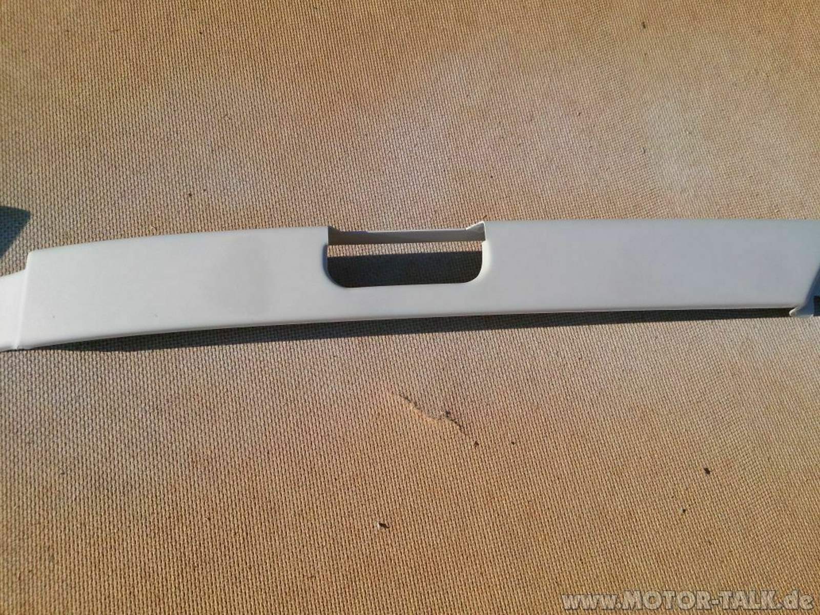

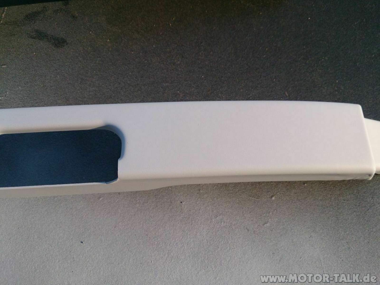

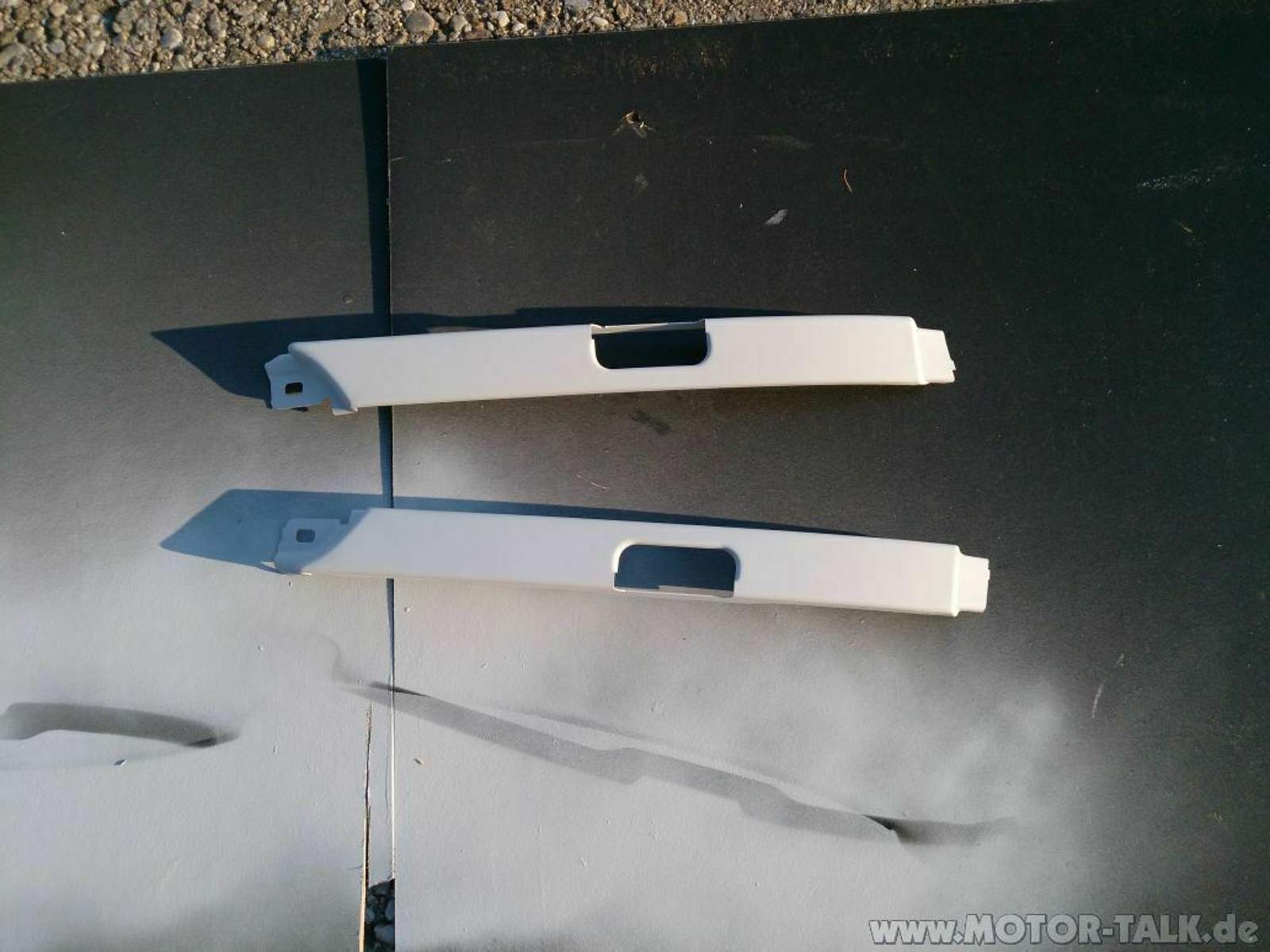

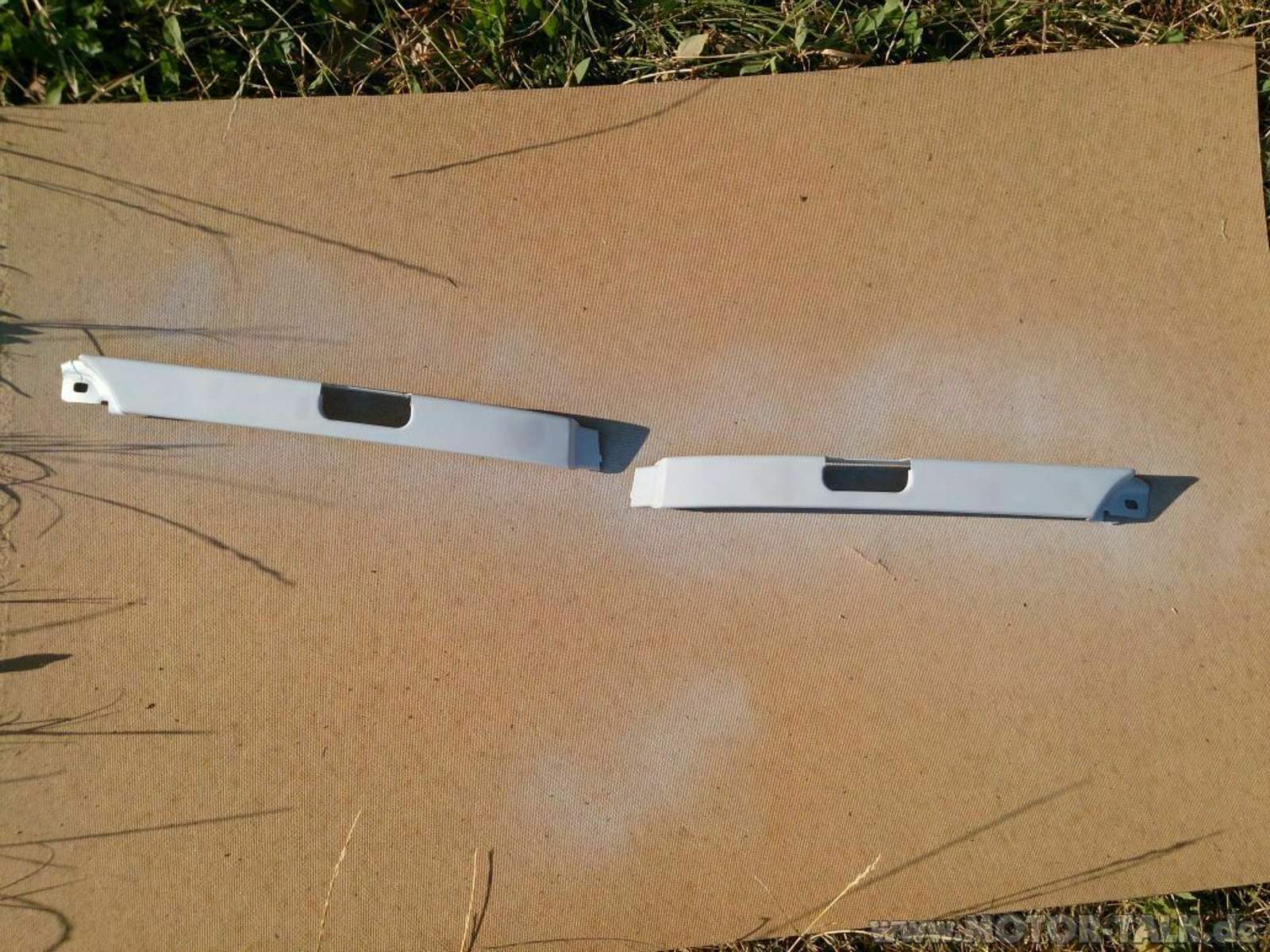

Da ich meine Bleden noch Original bekommen habe, musste ich diese Grundieren:
[bild=5][bild=6][bild=7]

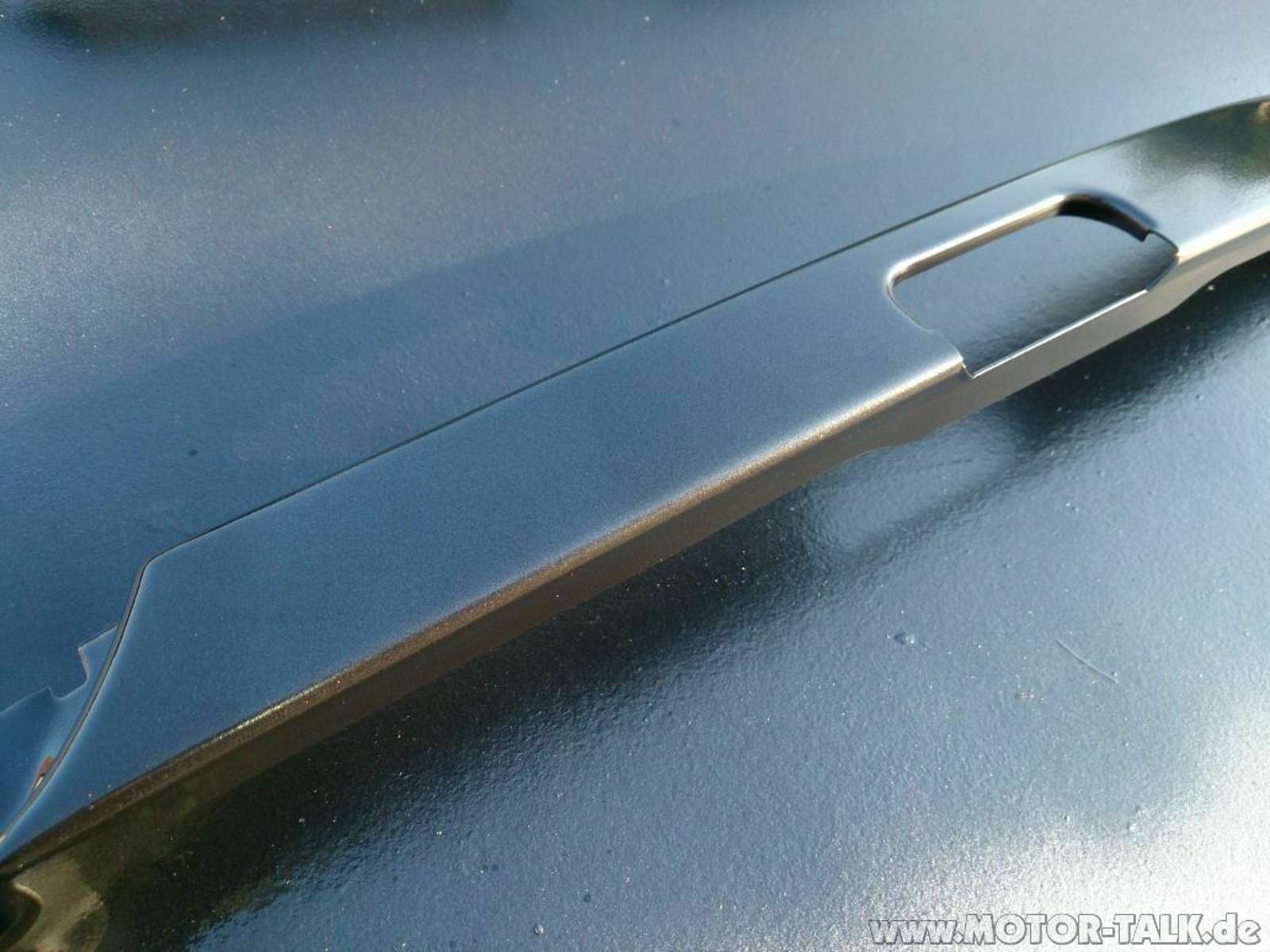

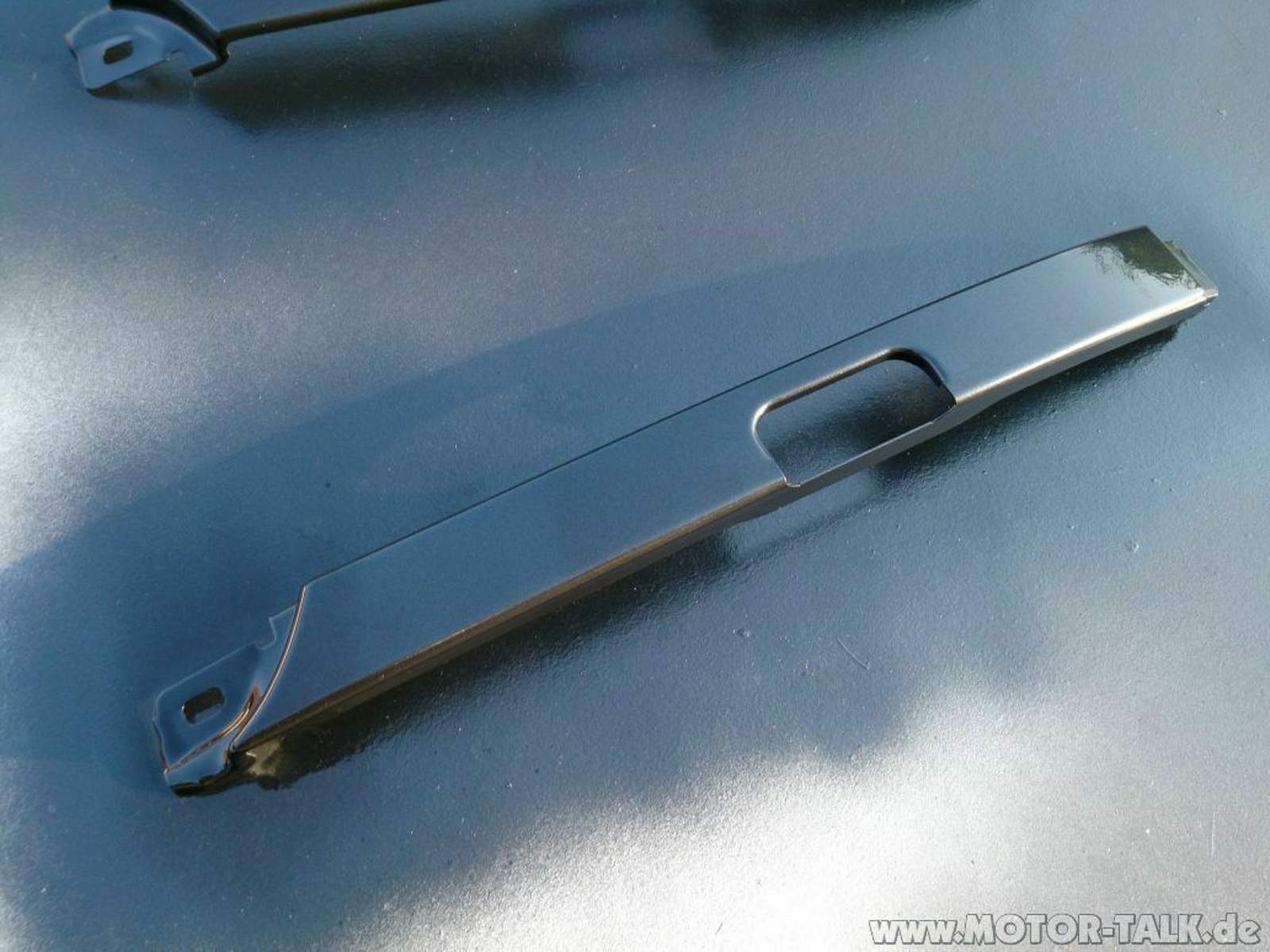

Nach dem Grundieren wurde natürlich Lackiert:
[bild=8][bild=9][bild=10]
Abschließend noch poliert und mit Klarlack versiegelt:
[bild=11][bild=12][bild=13]

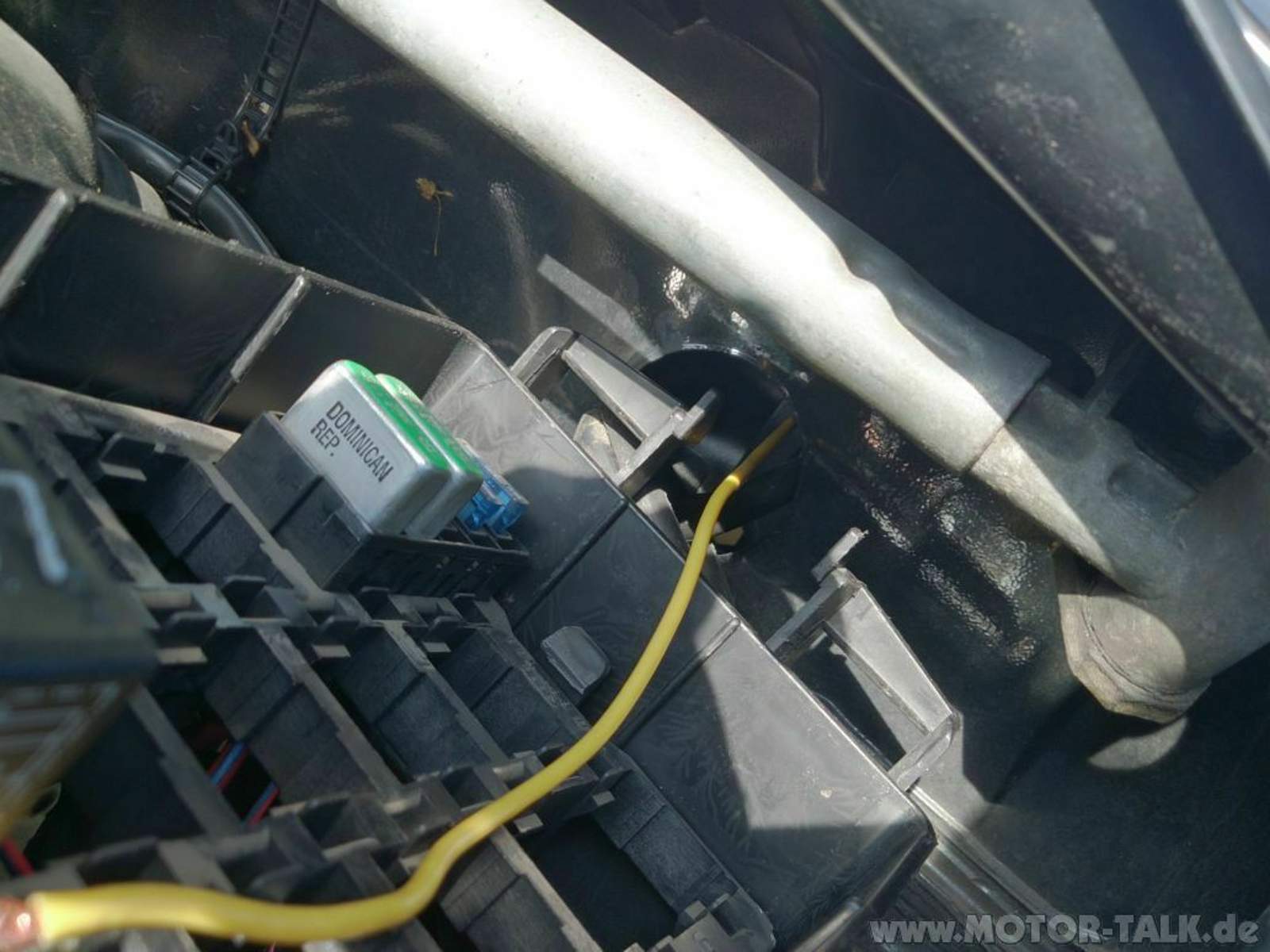

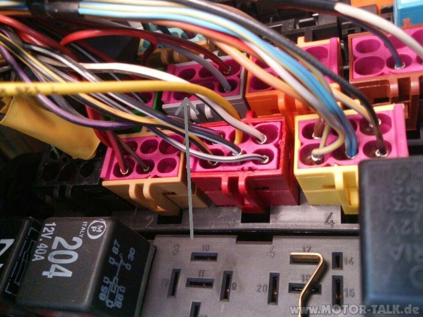

Dann wurde das Relais eingebaut. Es hält am Relaisträger über der Steckerleiste. Da sind 2 Steckplätze frei, wobei einer mit einer Metallbrücke verbunden ist. (Ich nehme an, hier wird das Intensivwaschrelais eingebaut)
Also links davon das Relais einstecken, und dahinter den Rundstecker mit Kabel anklipsen. Da am Rundstecker nur ein Plus Kabel ist (welches die SWRA Pumpe mit Saft versorgt), muss eine Kabeldurchführung gesucht werden. Links oben, hinter dem Relaisträger, sieht man den Wasserkasten (Den Relaisträger). Entweder kann man das Kabel hier durchführen, oder so wie ich, hinter dem KI. (Dir Durchführung ist hinter der Tempanzeige im KI, etwas versteckt. Das Kabel kommt dan HINTER dem Relaisträger im Wasserkasten heraus.

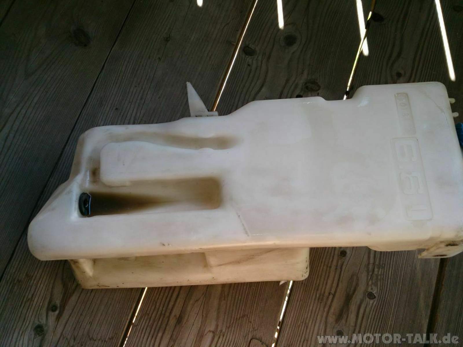

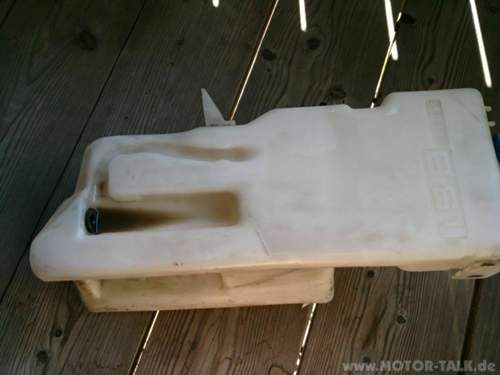

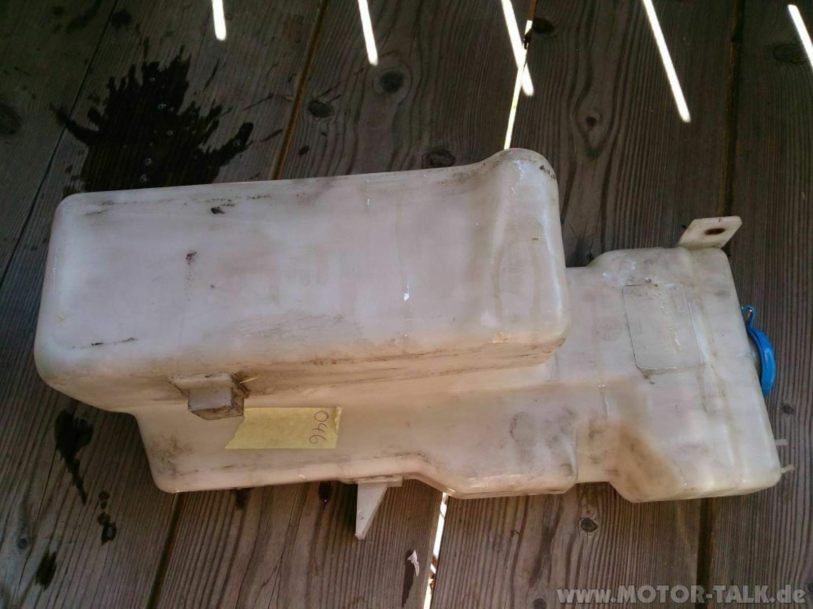

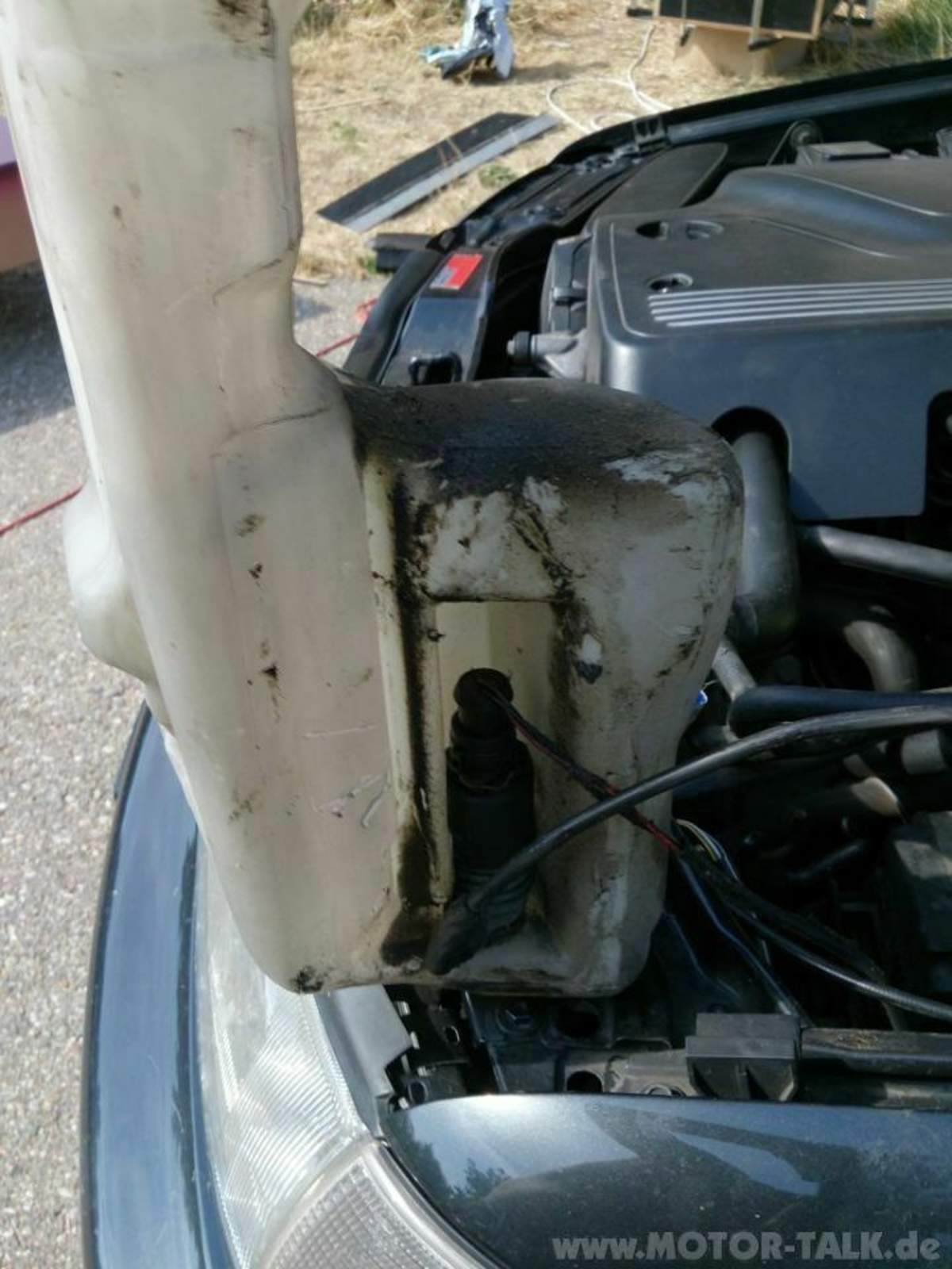

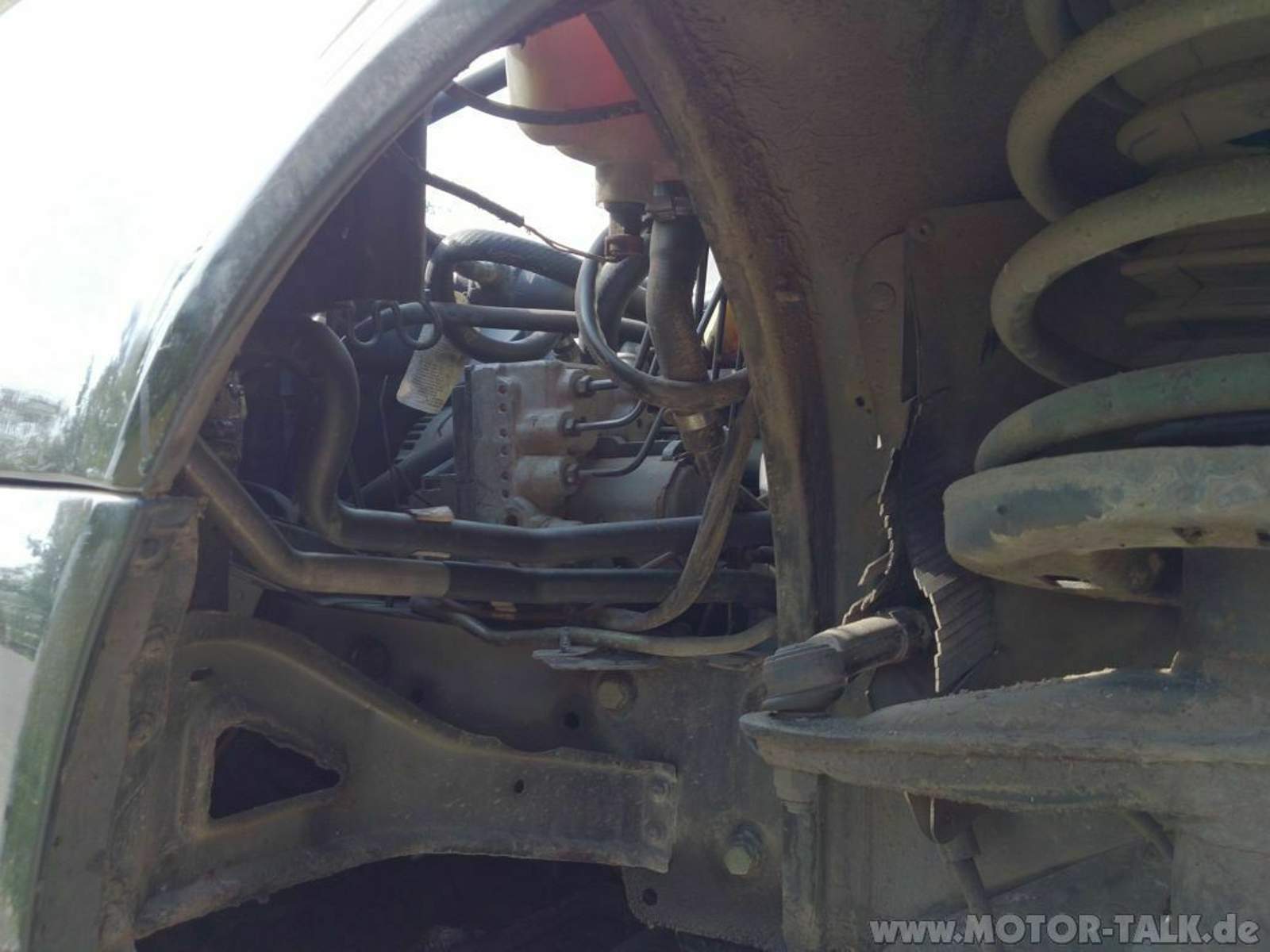

Anschließend wurde das auto vorne links angehoben, und das Rad abgenommen. Dann habe ich den innenkoti abgeschraubt. Dabei kam mir der halbe Kotflügel entgegen, Rost, Dreck, Schmutz und auch Metall 😁
Den Hydrauliköl behälter habe ich abgeklipst (Einfach nach oben abziehen), um besser an den kleinen Waschtank ranzukommen. Dieser ist mit 3 Schrauben befestigt. Um noch besser dazuzukommen, habe ich das Dicke Kabel von der LiMa abgezogen 😁
Mit etwas rüttelei und Gefühl, kann man den Wischtank KOMPLETT herausnehmen. Erst dann habe ich das wasser abgelassen und die Pumpe ausgebaut (und durch eine AC fähige ersetzt. Optisch sind die komplett gleich, nur die AC Pumpe hat 3 statt 2 Anschlusspins. Dann wurde noch die SWRA Pumpe eingesetzt und der Tank wieder eingebaut.
Hier zu ist zu sagen, dass ich NICHT den Originalen Kabelbaum für die SWRA Pumpe benutzt habe.
Sind ja nur 2 Kabel. Die Masse ist eigentlich direkt in der Nähe, da ist ein geschraubter Massepunkt. Das Pluskabel durch die erwähnte Kabeldurchführung zum Relais leiten, fertig. ACHTUNG: Der PLUS-Pol der SWRA Pumpe ist am Stecker Pin 2!
Der Innenkoti wurde so gut es ging wieder angeschraubt, Rad drauf und die Kiste stand wieder auf ihren eigenen 4 Beinchen.

Die Lackierung wirkt auf den Fotos sehr gut,alle Achtung!
Etwas störend finde ich die "lieblos" verlegte Plus-Leitung der SWRA-Pumpe. Es befindet sich ein Stopfen in der Spritzwand hinter dem BKV. Du hast ja dort so ein dickes Ding,somit sieht man es über den Motorraum beinah gar nicht.
Vom Fußraum kannst Du aber einen Draht durchführen und die Leitung anhängen. Original verläuft diese längs auf dem linken Träger,wo auch die Masse vorne anliegt.

Das ABS habe ich gekappt, weil ich den Stecker vom ABS Gerät vorne abgezogen habe. (Habe es oben irrtürmlich als LiMa benannt, wird bald behoben). Beim einstecken habe ich mich wohl etwas vertan, daher der ABS fehler. Is aber (dank Andre, der mich drauf hingewiesen hat), wieder behoben. Die Lackierten Leisten sind aber noch nicht eingebaut, weil ich Schussel eine fallen lies, und dabei der Lack wieder zu Bruch ging.

Aber Andreas, das Kabel liegt nicht so drin, wie auf dem Bild!!!! Da habe ich es schon freigelgt, damit man eindeutig sehen kann WO das ganze ist 😉

Ich glaube,der AEL ist U-Druck gesteuert? Das große runde Bauteil unterhalb des Bremsflüssigkeitsbehälters.
Vom Fußraum aus mußt Du recht weit oben am Bremspedal suchen. Dort könnte auch noch eine Presspappe die Sicht verhindern und an der Spritzwand muß die Dämmung beiseite.
Vergiss mal den Stopfen. Dieser ist für die GRA,um den U-Schlauch zu verlegen.
Such mal vom Fußraum aus nach einem Gummiteil. Es hat die Größe einer Oblate und verfügt über einige vorbereitete verschlossene Kabeldurchführungen. Vom Motorraum siehst Du es als hervorstehendene Gumminippel.
Es läßt sich schwer erklären aber schau mal nach.
Fri Aug 09 23:09:37 CEST 2013    |    Hafnernuss
Unter dem BKV? Sehe ich morgen nach, muss das große runde teil dafür ab?
