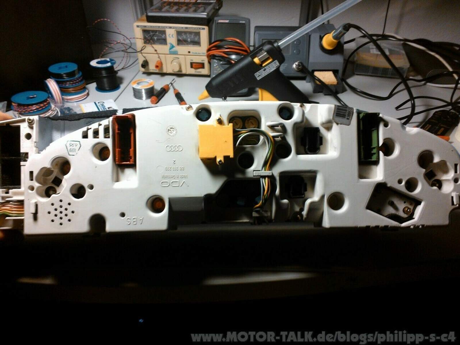

Ursprünglich hatte ich in meinem A6 weder den Bordcomputer noch das Autochecksystem. Was kann das eigentlich?
Bordcomputer: [bild=2]
  • Momentumsverbrauch
  • Durchschnittsverbrauch
  • Restreichweite in KM
  • Fahrzeitzähler
  • Verbrauchter Treibstoff seit letztem Start
  • Durchschnittsgeschwindigkeit
Autocheck:
  • Wischwasserkontrolle
  • Motortemperatur
  • Tankwarnung
  • Optional: Lichtkonrolle für Abblendlicht usw.
Wer den BC nicht hat, sieht an dessen Stelle einfach eine schwarze Blende, anstatt des Autocheck systems gab es das Minicheck system (einfach 4 kleine Symbole)
[bild=6]
Sicher ist das alles Spielerei, es bringt mich aber einen Schritt näher an meinen Traum: Dem dicken eine Vollausstattung verpassen. Der Ein/Umbau gestaltet sich nicht besonders schwierig, aber durchaus zeitaufwendig. Wer es genau machen will, muss zum Beispiel den KM Stand EEPROM umlöten. Aufpassen muss man eben, die dinger sind relativ hitzeempfindlich. Bei mir hat das aber alles Problemlos geklappt und ich hab mich gefreut, als am KM zähler 123487 stand. (Das war mit _abstand_ der spannenste Moment am ganzen Umbau!!)

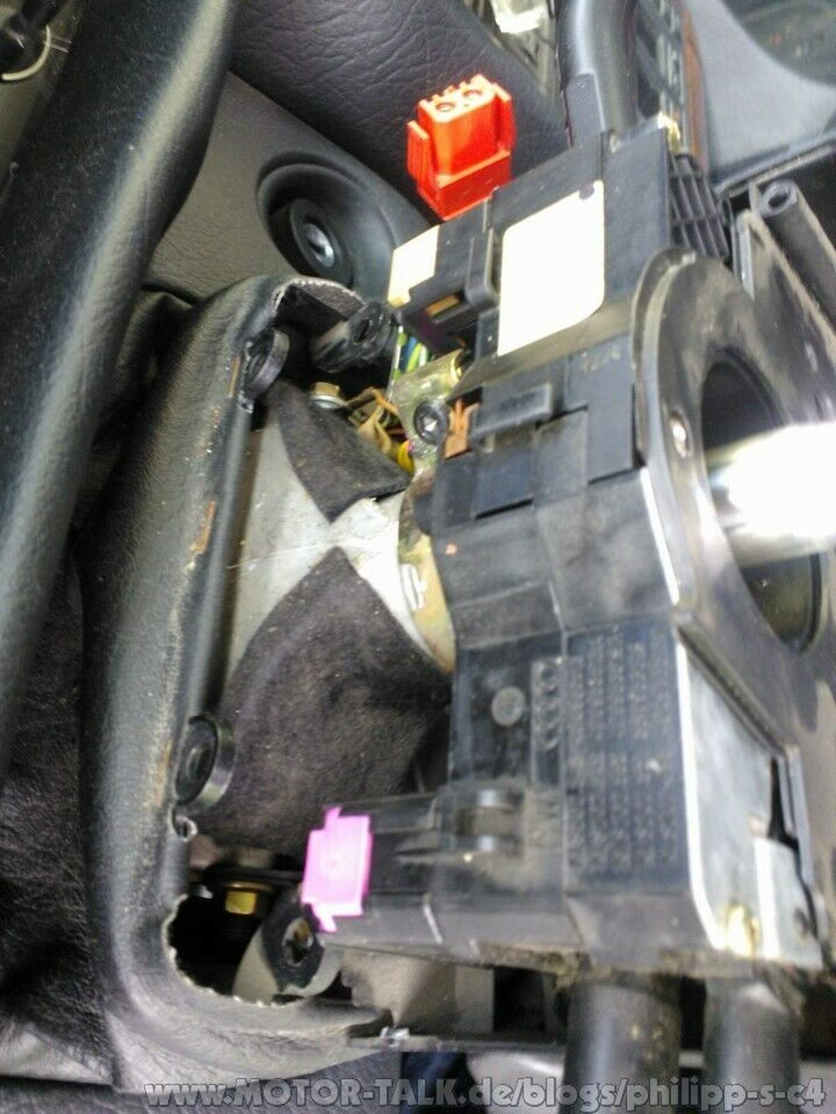

Natürlich müssen einige Kabel verlegt werden, Beispielsweise für die Verbrauchsanzeige. Dafür muss man bis in den Beifahrerfußraum.
Da man den BC auch steuern möchte, ist auch der Einbau eines Lenkstockschalters erforderlich.
[bild=4]

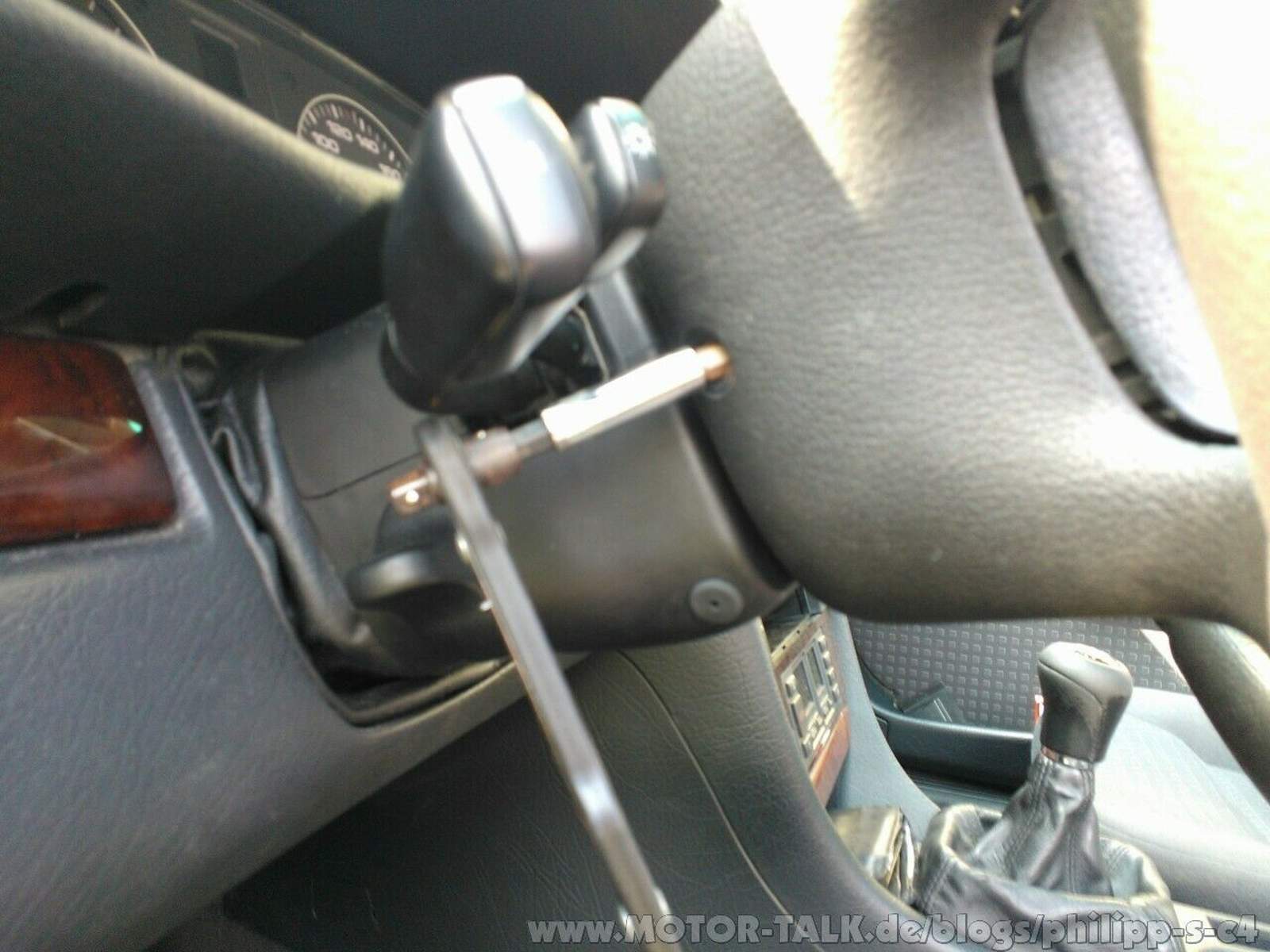

Wenn man schon für den Einbau alles andere Ausbauen muss, kann man doch auch gleich den Tempomaten miteinbauen, oder? Dazu einfach auch den anderen Lenkstockschalter ausbauen, Kabelbaum bis in den Beifahrerfußraum zum STG legen, anhängen, mit VAG-COM freischalten lassen und spaß haben. Kosten für das alles: 130 für das neue KI, bisschen über 100 für den Tempomaten inkl. Kabelbaum (neuwertig) und jede Menge Zeit. Alles in allem kann ich aber sagen dass ich mit allem eine riesen Freude habe, würde es jederzeit wieder machen.
