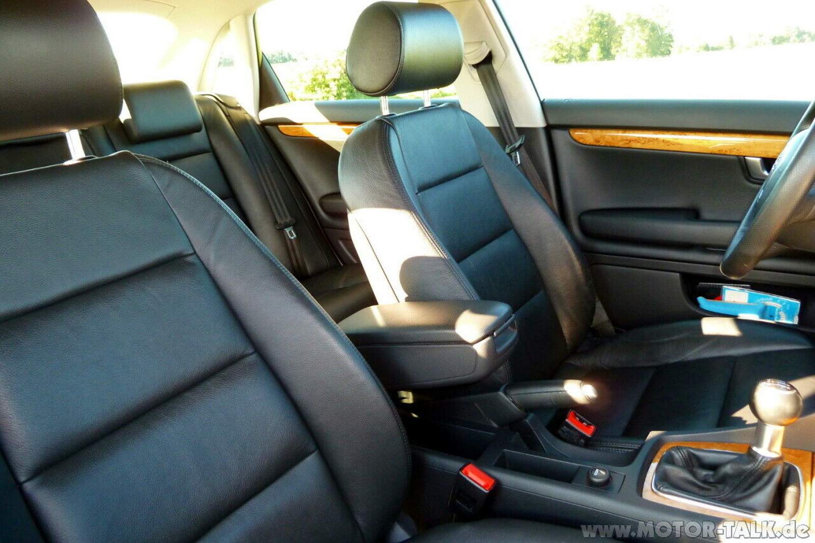

Meinen A4 kaufte ich im Februar 2011 mit 45Tkm auf dem Tacho bei einem Audi-Händler als "Audi Gebrauchtwagen : plus". War eigentlich nur als vorübergehende Notlösung gedacht, weil ich schnell ein funktionierendes Auto brauchte und nicht viel ausgeben wollte. Im Grunde wollte nie einen Audi haben, denn die Arroganz von Audi-Autohäusern gegenüber den Kunden ist ja legendär. Auch hatte ich den Eindruck, dass die Qualität der Autos überschätzt wird. Aber vernünftig ausgestattete gebrauchte E90 waren zu dem Zeitpunkt plötzlich Mangelware... da bin ich auf das Inserat für den A4 gestoßen.
Der Anfang war dann auch buchstäblich eine holprige Angelegenheit, denn von der Probefahrt kam ich nur im Notprogramm zurück zum Autohaus. Ich habe dennoch den Kaufvertrag unterschieben, da das Auto fast neuwertig war, die Ausstattung genau das bot, was ich gern wollte und der Preis einfach unschlagbar war. Die Behebung des Defektes (Marder sagte man mir später), ein neuer Service und zwei neue Radsätze wurden im Kaufvertrag vereinbart.
Nach ein paar Tagen wurde der "Neue" dann abgeholt. Aber schon 7 Stunden später und 200km entfernt war es vorbei mit der Freude... Erst fingen die Xenons an zu flackern, dann waren beide Hauptscheinwerfer simultan tot. Das ganze wiederholte sich in 5 Minuten mehrfach. Mit einer Schwangeren im Auto, auf Landstraße im Dunkeln ohne Licht wollte ich keine Experimente. Also anhalten und bei Audi angerufen - wozu hat man schließlich Mobilitätsganrantie. Schon eine halbe Stunde später war er auch schon zum Abschleppen verladen- und das am ersten Tag 🙁
Es war Samstag Nacht und weder der Mechaniker vom Notfalldienst noch ich hatten etwas besseres zu tun, also versuchte er über 2 Stunden lang die Ursache zu finden. Ohne Erfolg. Im Gegenteil in der Werkstatt und bei kurzen Ausfahrten konnte nicht einmal der Fehler reproduziert werden. Das war ein Problem, denn ohne den Fehler in Aktion gesehen zu haben konnte und wollte er nichts machen - ich hingegen wollte aber so nicht mit dem Auto nach Hause fahren. Unverhofft bei 70 Sachen in einer Kurve auf der Landstraße plötzlich im Blindflug zu sein, hat mein Vertrauen in das Auto erheblich geschädigt.
Dann in der dritten Stunde der Fehlersuche: wieder Xenon-Flackern! Endlich! Diesmal zwar ohne anschließenden Totalausfall, aber genug. Der flackernde Brenner wurde gewechselt und bis heute trat das Problem nie wieder auf(*).

- Nach dem Abstellen im Dunkeln zwinkert er mir nach rund einer Minute manchmal noch mit den Xenons hinterher. Passiert sehr selten und hatte bisher keine Folgen.

(*) Warum beide Brenner simultan ausfallen konnten wurde bis heute nie geklärt. Laut Audi kann ein defekter Brenner das nicht auslösen und überhaupt kann das eigentlich nicht passieren. Sehr beruhigend, oder? Ich tröste mich damit, dass es wohl der Auslöser die lange Standzeit war - denn wie nach dem Kauf erfuhr - war das Auto rund 3 Jahre abgemeldet im Besitz des Autohändlers.
