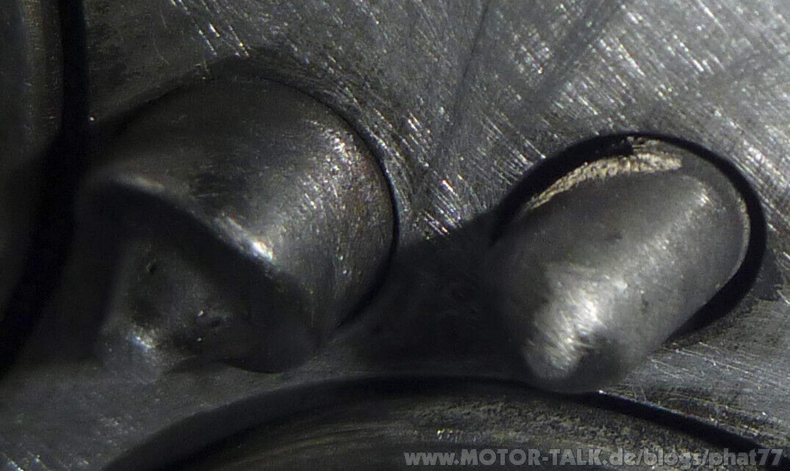

Die Diagnose lautete (250 €): ZR übersprungen und Steuerzeiten wieder eingestellt mit dem alten ZR. Ich wollte das Fahrzeug nun ca. 100 km fahren um evtl. enstandene Motorschäden zu entdecken. Da der Motor nichts abbekommen hat, wollte ich nach gefahrenen 100 km den ZR wechseln.
Soweit schafte ich es aber nicht. Nach 80 km AB-fahrt sprang der ZR wieder über und nun war klar, es muss sofort etwas passieren. Bei Bosch konnte man den Grund des ersten Überspringens nicht erkennen. Alles war soweit i.O..

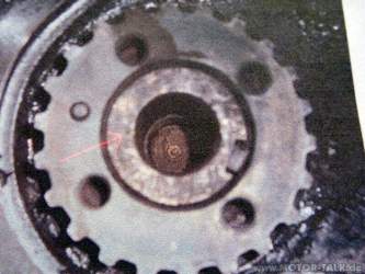

Das ZR-Antriebsrad am Kurbelwellenzapfen wurde erneuert und dabei haben wir eine unwucht der Schwungscheibe entdeckt. Nun haben wir diese geplant und die unwucht wurde weniger.
Aber es war leider noch eine leichte Schwingung zu sehen. Aber in meiner Unwissenheit dachte ich, geht schon in Ordnung, und wir bauten alles wieder zusammen.
Es dauerte keine 30.000 km und ich war auf dem Weg in den Winterurlaub, aber noch in Kiel, da passierte es. Erneuter ZR-Übersprung!!
Diagnose: ZR-Antriebsrad war wieder verutscht, bzw. Nut gerissen. Nun waren aber auch noch bzw. erst jetzt entdeckten wir Haarisse im KW-Zapfen. Auch ein ordentliches Abziehen der KW führte nur dazu, dass am Ende das ZR-Antriebsrad am Motorblock zu schleifen anfing und somit die KW unbrauchbar wurde.
Wahrscheinlich wäre beim ersten ZR-Wechsel ein planen des KW-Zapfens zusätzlich zum Schwingungsdämpfer, ein Muß gewesen.

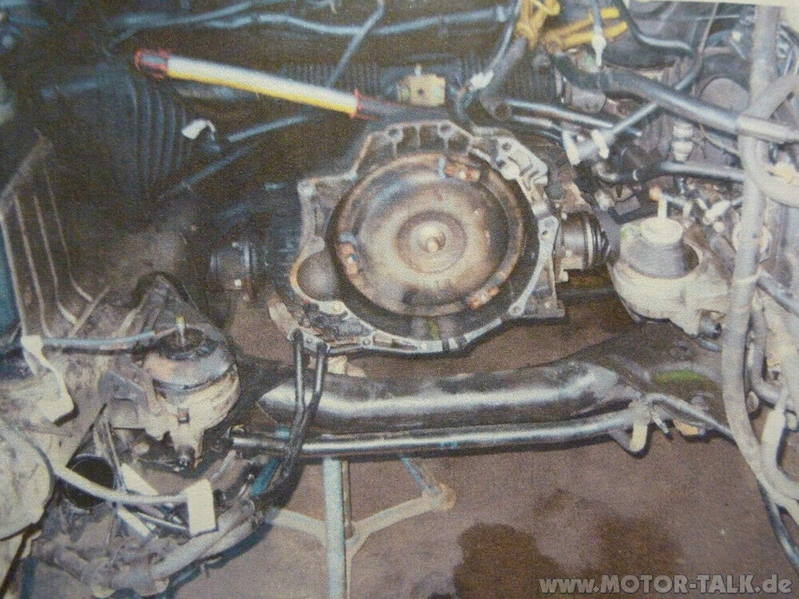

Ich entschied mich für einen überholten AT-Motor und gab einer vertrauenswürdigen 1a-Kfz Service Werkstatt diesen Auftrag.
Die Arbeitsstunden beliefen sich auf ca. 80 und die des Meisters welcher oft mithalf waren da nicht mit eingeschlossen. Auch musste der Motor noch einmal ausgebaut werden, da ein vorheriger Dichtflansch oder ein Distanzring von der KW zum AT-Wandler zu dünn war und die Schwungscheibe am Motorblock schliff. Dies war wohl in keiner Anleitung zu ersehen und erst nach einigen Telefonaten mit AUDI-Ingenieuren konnte der richtige eingebaut werden - Lehre daraus AEL ist bei Audi nicht gleich AEL!

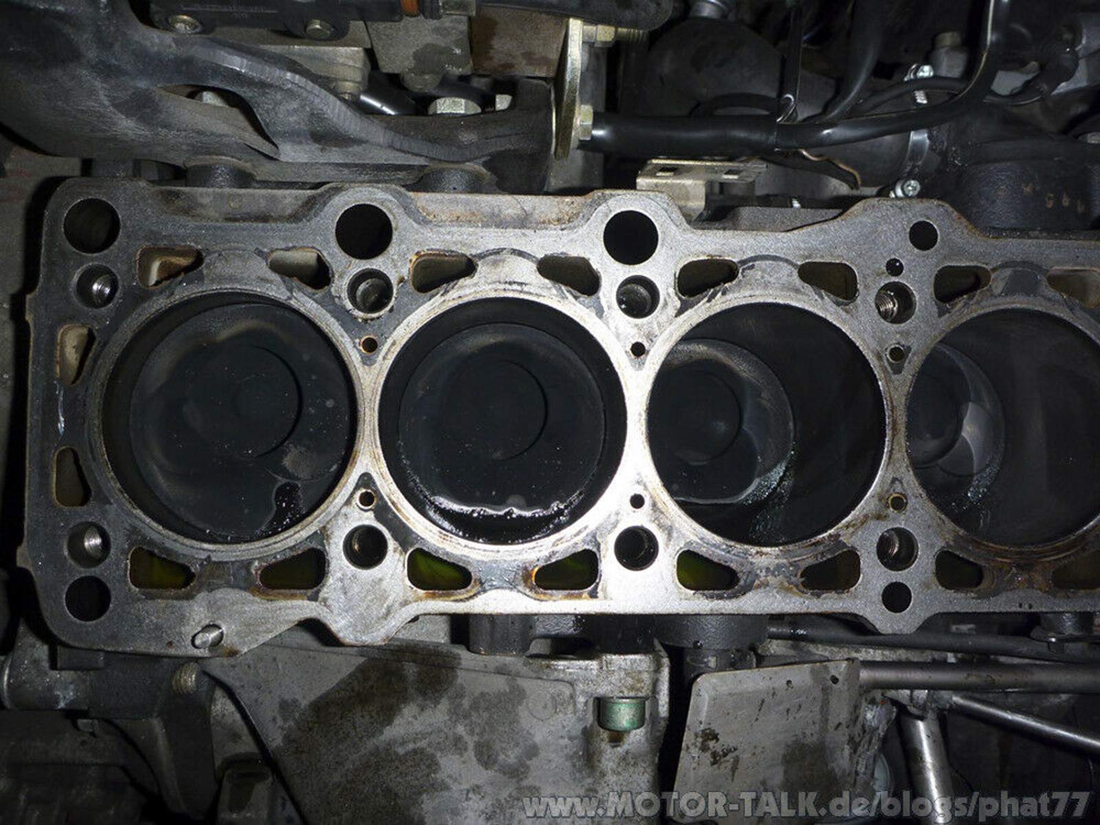

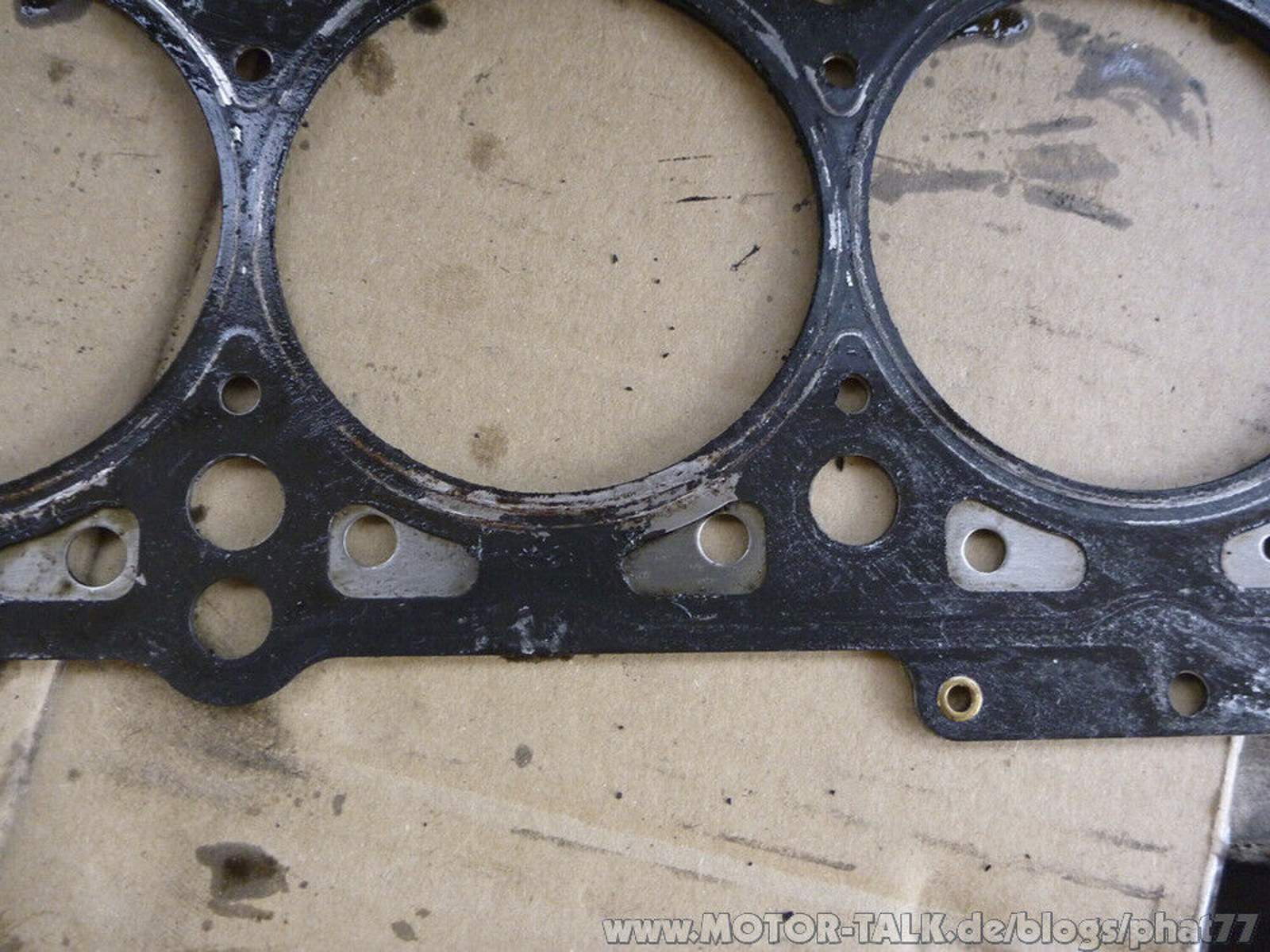

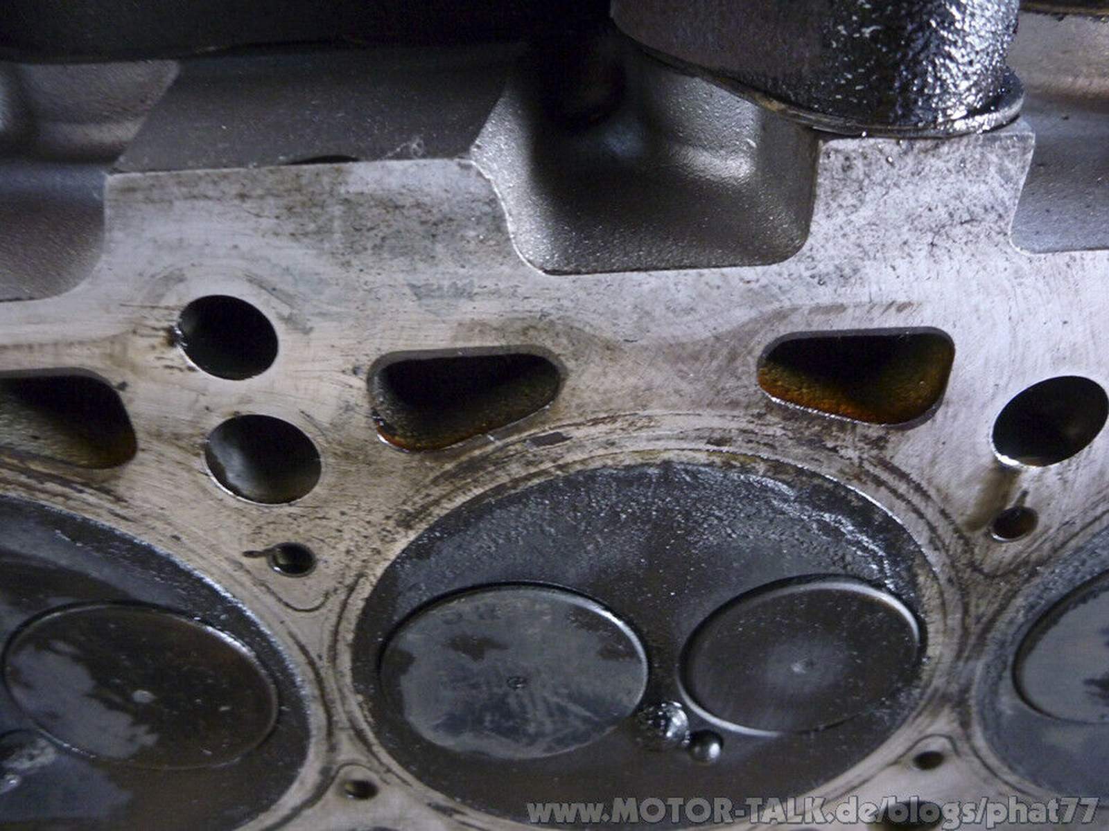

Nach weiteren 3000 km und einer AB fahrt bei längerer 160 km/h Fahrt keine Leistungserhöhung mehr möglich, wieder ein Alarmsignal für den Wasserstand und die Öltemp liegt bei knapp vor 150°.
Motorhaube auf und einen sprudelnden Überlaufbehälter entdeckt.
Erneut Wasser eingefüllt und im Stand bis auf 4000 U/Min für mehrere Minuten gebracht. Kein Sprudeln und kein übermäßiger Druckaufbau war zu entdecken, aber schwarze Partikel im sonst so sauberen Kühlwasser.
Also wieder auf die AB und bemerkt, dass er erst bei Last (also bei ab 150 km/h bei gerader Strecke) Kühlwasser aus dem Behälter drückt.
Aber auch bei voller Kiste bei 120 km/h den Berg hinauf... Kühlwasserverlust!!
Aber noch schloß ich die ZKD aus
Es war auch kein Öl im Kühlwasser oder am Öldeckel zu entdecken. Auch roch das Kühlwasser nicht nach Abgasen. Bei den Partikel dachte ich an mögliche Plastikstücke vom abgebrochenen Stutzen, die von der WAPU zerhächselt worden sind.
Nach weiteren hundert Kilometeren mit sehr wenig Last wurden es immer mehr schwarze Partikel und der Verdacht auf die ZKD verhärtete sich immer mehr. Gerade auch mit der Aussage, dass die mehrschichtigen Metalldichtungen wohl öfter erst bei hoher Last Übergänge zulassen, wenn sie nur leicht defekt sind.
Also besorgte ich mir eine neue ZKD bei Audi (die Alte war wohl eine Günstigere von DPH Hamburg (welche denoch ISO zerfifiziert sind und anscheinend auch eigentlich von Elring produziert werden) und baute den ZK ab, mit der Hoffung, dass sich nichts verzogen hatte.
