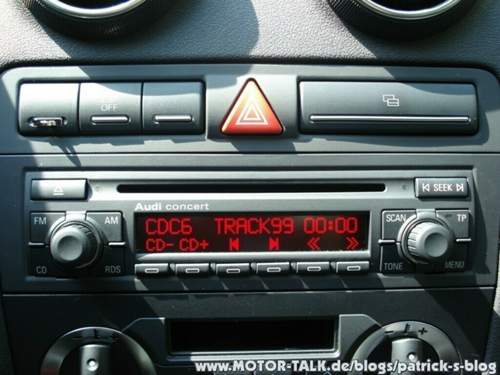

- Zum Anschluss einer USB- Quelle an das serienmäßige Radio (hier Audi concert 2)

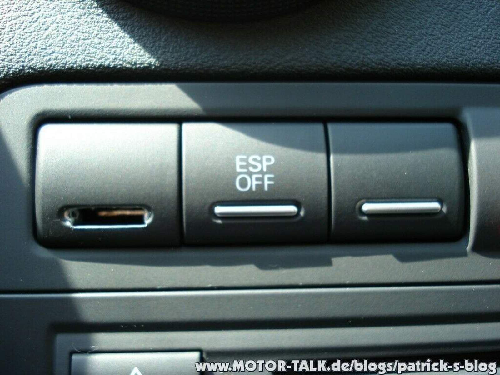

- USB- Buchse unauffällig in Blinddeckel montiert
- Audio- Link simuliert einen CD- Wechsler (6 Alben á 99 Lieder = 594 mp3´s)
Blinddeckel- Modifikation:
1. Blinddeckel mit kleinen Schraubendreher heraushebeln.
2. Rückseite des Blinddeckels abschleifen, bis Chromleiste zu sehen ist und entfernt werden kann.
3. Schlitz der Chromleiste an Maße des verwendeten USB- Sticks anpassen (hier Supertalent Pico-C 4GB)
4. USB- Buchse mit Heißkleber an Blinddeckel kleben (gegebenenfalls ein Distanzstück verwenden, damit der USB- Stick bündig ist und nur bei genauem Hinsehen ein Unterschied zu den Chromleisten zu erkennen ist)
5. Überschüssigen Heißkleber entfernen, damit der Blinddeckel wieder richtig einrastet / damit die Spaltmaße passen.
6. USB- Verlängerungskabel durch die Blinddeckel- Aufnahme fädeln und Blinddeckel einsetzen.
Audio-Link- Installation (Bild 5):
1. Der blaue Stecker des 3:1 Adapters in den schwarzen Stecker des Audio-Link-Kabels.
2. Der Blaue Stecker des Audio-Link-Kabels an den grünen Stecker des 3:1 Adapters anstecken, um wieder einen 20-poligen Stecker zu erhalten.
3. Gelber, grüner und blauer Audio-Link Stecker nun in den alten 20-poligen Steckplatz des Audi Kabels eingesteckt werden.
4. Die Erdungskabel des Audio-Link Adapters mit Masse verbinden (braunes Kabel am Radio)
5. Das 20-polige Audi- Kabel mit dem roten Stecker des 3:1- Adapters verbinden.
6. USB- Stick (mit Verlängerungskabel) mit Audio-Link verbinden.
7. Um Störungen zu vermeiden, CD- Wechsler im Radio-/Navigationssystem- Steuergerät codieren (Dazu an letzter Ziffer vom aktuellen Code den Wert 2 addieren)

Sun May 10 09:51:33 CEST 2009    |    Hanes1982
Ich möchte dir nicht zu nahe treten, aber unauffällig würde ich das nicht nennen.
Die zwei größen Nachteile, die ich in deiner Lösung sehe, sind 1. du bist auf so einen kleinen USB-Stick wie du ihn da hast angewisen. Wenn ich mir vorstelle, wie manche anderen Sicks im dunkeln leuchten.
Und 2. du hast damit nicht die Möglichkeit eine SD-Karte zu nutzen. Deren Enschub in die Abdeckung zu setzten währe vielleicht sogar besser gewesen.
Ich hab mein Audio-Link an die Decke meines Handschifaches direkt neben den Wechsler gesetzt. Fällt überhauptnicht auf und man kommt super rann.
Sun May 10 12:06:25 CEST 2009    |    Boebbel
"Unauffällig" war so gemeint, dass der Stick nicht 5cm vom Blinddeckel absteht, wie normale USB-Stick und wenn kein Distanzstück verwendet wurde.
zu 1.: War so gedacht, dass nur mein Stick passt, damit nicht jeder Mitfahrer, dem mein Musik-Geschmack nicht gefällt oder der mir grad seine "neuesten" Lieder zeigen will, seinen eigenen Stick anstöpseln kann.
zu 2.: Scheitert daran, dass eine SD-Karte zu breit für den Blinddeckel ist und es kein SD-Verlängerungskabel gibt (zumindest noch nie gesehen). Außerdem reicht mir eine Lösung (USB oder SD) und das ganze ist nur als Übergangslösung gedacht bis das Zenec Ego erhältlich ist.
Und in Handschuhfach wollte ich es nicht, da man immer das HSF auf-Stick rein-HFS zu bzw. umgekehrt. Außerdem ist das HSF nicht gerade stabil gebaut, mein Dad meinte die haben auf Arbeit schon mehrere ausgetauscht, weil abgebrochen

Fri Jul 17 15:56:53 CEST 2009    |    AS-309
Ist es wirklich so toll Heißkleber im Auto zu verwenden?! Aus eigener Erfahrung würde ich nie wieder mit Heißkleber im Fahrzeug etwas befestigen. Im Sommer ist es möglich, das dieser sich über die Fahrzeuginnentemperatur so sehr erwärmt und wieder flüssig wird. Mir ist es vor Jahren passiert als es in war seine Armaturen auf blau umzubauen. Der Tacho sah danach echt toll aus, mit lauter Laufspuren und gehalten hats dann natürlich auch nichts mehr.
Sat Jul 18 16:35:36 CEST 2009    |    Boebbel
Also bis jetzt kann ich nichts negatives sagen. Der Stick wackelt nicht und sitzt auch an der Stelle, an der er sitzen soll. Bei Gelegenheit sehe ich mal "hinter den Kulissen" nach, aber ich denk wenn da was verloffen wäre, würde mein Stick das nächste Mal im Armaturenbrett verschwinden.
Der 1. Versuch hatte damals (ich denke konstruktionsbedingt) nicht gehalten. Dann habe ich die Distanzstücke anders befestigt und seit dem (2,5 Monate) hält es problemlos.
Aber wenn du es mit was anderem (vielleicht besserem?) als Heißkleber versuchen willst, kannst du hier gerne darüber berichten.
Sat Jul 18 17:30:25 CEST 2009    |    AS-309
Diesen USB Port werde ich nicht einbauen, hab ja den originalen im Handschuhfach. Ich hätte aber wahrscheinlich Epoxidharz oder ähnliches als Kleber verwendet.
