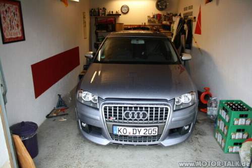

So gestern am 26.03.2010 ging der S3 Umbau auf das Facelift und umrüsten von Halogen auf Bi-Xenon LED mit AFS(Kurvenlicht)+alWR+SRA.
1er Schritt:
Radlaufschallen links und rechts entfernt.Torx-Schrauben.
2er Schritt:
Schoßstange entfernen.Unterbodenverkleidung 8x Torx und dann aus der Halterung ausklipsen,3x Torx Schrauben vom Grill lösen,dann 2x links und rechts Torx-Schrauben lösen am Kotflügel wo der Stoßstange anstößt,1x links und rechts 10er Nuss die sitzt im Radkasten richtung Stoßstange,2x Nebelscheinwerfer Stecker lösen.
3er Schritt.
Motorhaube entfernen 4x 13er Nuss an den scharniere lösen und am Haubenlift den Glips lösen und dann abziehn.
4er Schritt.
Scheinwerfer lösen 3x Torx links und rechts am 1x Schloßträger und 2x vertieft im Scheinwerfer
5er Schritt.
Schlossträger entfernen über den Scheinwerfer an Kotflügel 2x links und rechts Trox-Schrauben lösen,dann Kühlergrill lösen 2x Torx hinter der Verkleidung am Schlossträger,4x 17er Nuss links und rechts lösen,dann 2x Hupenstecker lösen,2x Air-Bagstecker lösen,1x Stecker lösen vom Motorhaubenschloss.
6er Schritt.
Kotflügel lösen. 4x Torx links und rechts am Holm lösen,dann die Türen auf 1x Torx links und rechts oberhalb am Kotflügel lösen,1x links und rechts im Radkasten 2x Torx Plastikschrauben lösen dann könnt ihr die abdeckung abziehen( Dämmung ), 2x Torx im Radkasten richtung Tür links und rechts lösen,1x Torx links und rechts richtung Schweller lösen,dann 2x Torx links und rechts lösen am Schwellerholm ( vorher Unterboden wegkratzen )
vor dem Umbau
Vor dem Umbau
