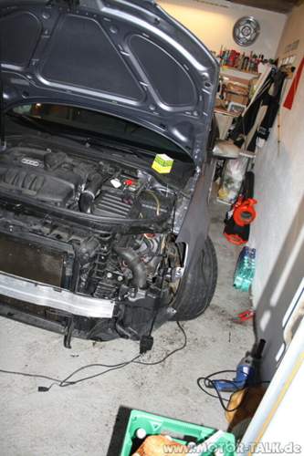

Zweiter Tag der 27.03.2010
Der zusammenbau.
Schritt 1:
Schlossträger zusammenbauen,2x Airbagsensor,SWR + Schläuche,Aufprallträger,2x Hupe,Motorhaubenschloss,
dann komplette Schlossträger montieren,Kühler und Klimakühler hochheben und in die führung stecken und Schlossträger zur Karosse schieben,dann 1x Torx links und rechts befestigen am Holm ( nähe am Scheinwerfer ),dann 4x 17Nuss links und rechts befestigen und zentrieren so das die spannung weg ist,dann Air-Bag Sensoren,Hube und Motorhaubenschlosselek. einstecken,dann 1x Torx links und rechts Kühler befestigen.
Schritt 2:
2x Kotflügel , es sind ab Werk drei befestigungen dran die ersten beiden von der Frontscheibe gesehn die 4x links und rechts die Nitten mit nem 12er Bohren auf bohren um die Halterungen zulösen,dann Türen auf und 1x Torx link und rechts reinschrauben und zentrieren( bitte auf Spaltmaß achten ),dann 2x Torx links und rechts im Radlauf richtung Tür reinschrauben ( bitte auf das Spaltmaß und Flucht achten zur Tür ),dann 2x Torx links und rechts am Holm reinschrauben ( bitte auf das Spaltmaß und Flucht achten zur Tür ),dann 2x Torx links und rechts am Schloßträger anschrauben,dann 2x Torx link und rechts am Kötflügel wo die Stoßstange anliegt die neue Befstigungen wo die Stoßstange einrastet nur leicht anziehen so das noch spielraum ist.
Schritt 3:
Motorhaube montieren ,2x 13Nuss links und rechts ( am bestens mit zwei Leute machen und die Ecken schützen wegen lack schäden) ,dann Haubenlift wieder einklippsen.
Schritt 4:
Bi-Xenon LED+AFS einbauen 3x Torx links und rechts anschrauben und zentrieren
Schritt 5:
S3 Front zusammenbauen und montieren.S3 Grill einbauen und verschrauben,Nebelscheinwerfer link und rechts 2x Torx verschrauben,Nebelscheinwerferblenden mit Einsetzen einklippsen,dann 2x Kotflügel mit Klebeband abkleben wo die Schoßstange zusammen stößt um Lackschäden zuvermeiden,dann 3x Torx am Gril und Schloßträger befestigen,dann Stoßstange am Kotflügel einrasten und dann 2x Torx anziehen,dann in der Radlaufschale richtung Kotflügel 10er Nuss anziehen
Das war der zweite Tag arbeitszeit beträgt ca 5 Stunden.
