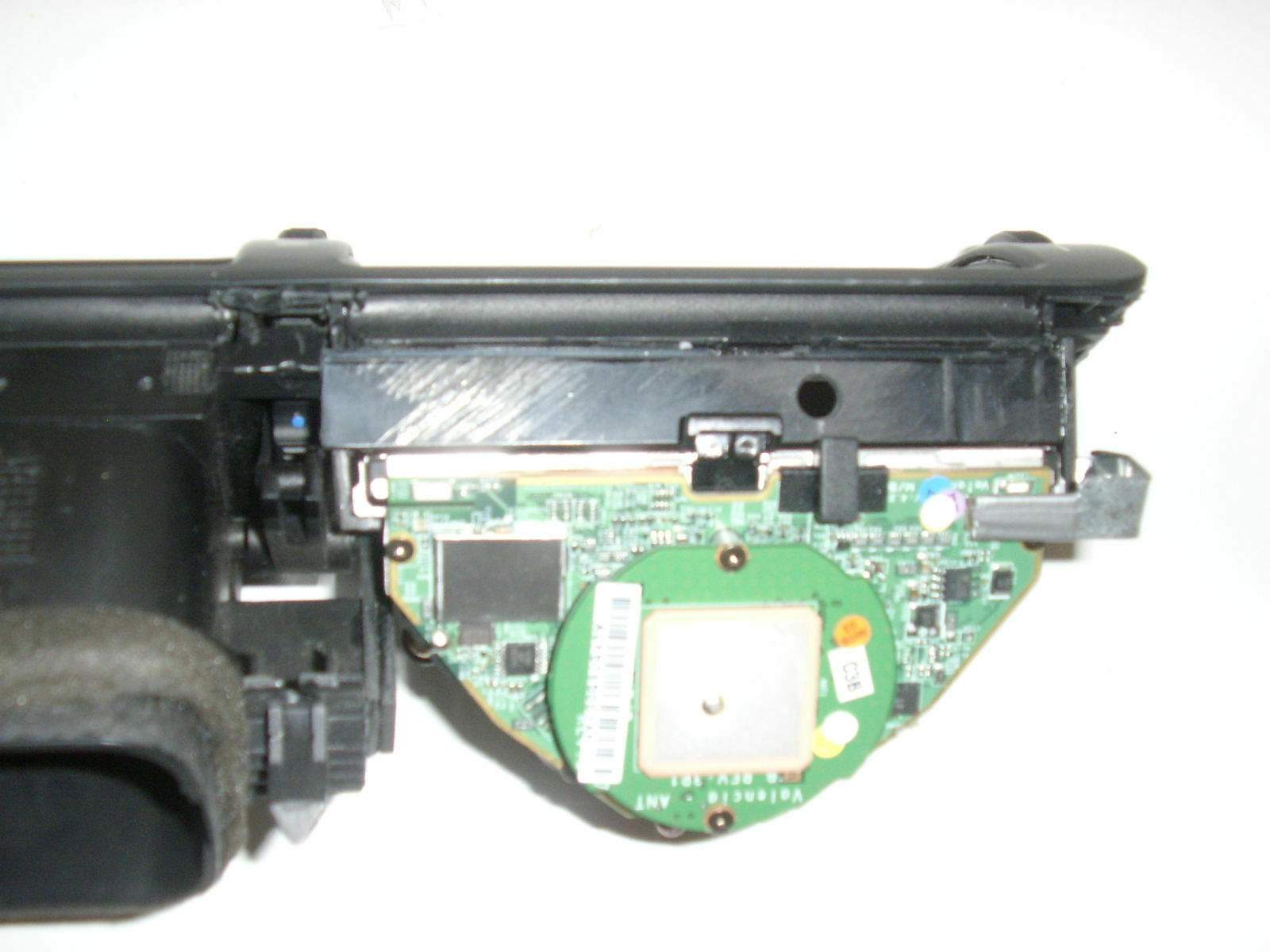

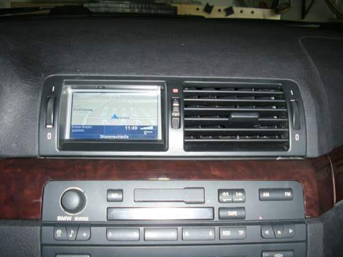

Festeinbau eines TomTom 510Go Navigationsgerätes in einen Luftausströmer eines 3er BMW E46.
An der Rückseite des Luftausströmers wurde das Luftanschlussprofilrohr entfernt und ein Art Schublade (Bild 2) als Aufnahme für das Navi installiert. Die Steuerlamellen für die Luftrichtung wurden entfernt und seitlich Blenden angebracht. Das Einschalten des Navi erfolgt über das linke Drehrad welches einen Schieber (Bild 3) betätigt der den Minischalter auf der Platine schaltet. Die Stromversorgung ist unterhalb der Steckdose angeschlossen nicht sichtbar verlegt und kann über einen Schalter zugeschaltet werden.
Blickwinkel ist sehr gut und blendfrei, eingeschaltet wird das Navi über das Drehrad der entfallenen Lüfterdüse. Der linke Lüftungskanal wurde mit einer Scheibe verschlossen so das warme oder kalte Luft nicht auf das Navi treffen. Satelitten werden einwandfrei ohne Zusatzantenne empfangen. Der Luftausströmer wurde bei ebay ersteigert und ohne Zeitdruck für den Umbau vorbereitet, der Originale kann jeder Zeit wieder eingebaut werden. Auch das Navi kann wieder in das Originalgehäuse eingebaut werden. Freisprechen über Bluetooth ist bei dieser Lösung auch ohne Probleme möglich.
Leider ist das Bild von der Einschaltmimik etwas unscharf.
Sat Jul 12 20:21:02 CEST 2008    |    chrizWO
schon ne gute leistung
obwohl ichs von der optik echt lustig finde
was passiert, wenn du an dem lüfterrad drehst? :D
links wird das Navi eingeschaltet, mitte ist wie gehabt.

Sat Jul 12 20:52:48 CEST 2008    |    flo0o
schön gelöst !
wie siehts so aus mit dem Blickwinkel?
da das Cockpit zum Fahrer ausgerichtet ist bestens und durch den etwas zurückliegenden Einbau auch blendfrei.

Sun Jul 13 10:50:23 CEST 2008    |    qniss
hat das da empfang oder haste eine andere antenne verbaut?
