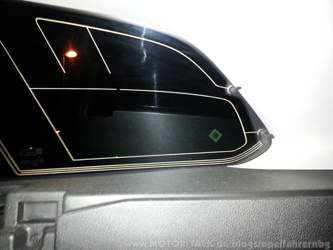

Nachdem mir der Artikel DAB nachrüsten das Thema schmackhaft gemacht hatte, habe ich nun selbst den Versuch gewagt DAB+ in meinen Astra Sports Tourer nachzurüsten.
Nachfragen beim Opelhändler brachten übereinstimmend das Ergebnis das dies nicht möglich sei.
Der Grund ist, das niemand vorher den Aufwand und die Kosten abschätzen kann.
Deshalb habe ich zuerst mal bei PaP-Shop nachgefragt, ob DAB+ in meinem Fahrzeug nachrüstbar sei. Nach einigen Mails und Fotos teilte man mir mit das es problemlos funktionieren würde, wenn Opel einen VCI Code dafür herausgibt.
Das Modul wurde also bestellt und eingebaut. Doch hier schon das erste Problem. Der Halter für das Modul fehlt und muss bei Opel für ca. 20 Euro nachbestellt werden. Dies muss ich noch machen. Erst mal ist es provisorisch zwischen Handschuhfach und Abdeckung darunter befestigt worden.
Beim FOH wurde der VCI Code beantragt und dieser war dann nach 4 Stunden da. Am nächsten Tag wurde er aktiviert. Das Modul zeigt sich nun und ich kann auch nach Sendern suchen. Nur werden momentan keine gefunden. Als ich durch Zufall mal im 500m Radius um den Fernsehturm mit 10KW Leistung unterwegs war funktionierte der Sendersuchlauf und ich konnte DAB Deutschland hören- leider nur 500m um den Fernsehturm.
Der nächste Termin zum Überprüfen der Antennen ist beim FOH schon gemacht. Die Seitenscheibenantennen sind in meinem Fahrzeug verbaut und auch angeschlossen.
Evtl. kann mir bis dahin jemand einen Tipp geben, wie ich die Seitenverkleidungen demontieren kann, ohne etwas abzubrechen. Dann könnte ich mal nachsehen was für ein Verstärker verbaut ist und was daran angeschlossen ist. Das Happy end ist als Kommentar zu lesen.

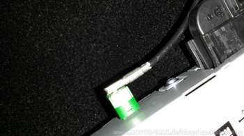

Wed Oct 30 14:52:19 CET 2013    |    OpelfahrerNbg
erledigt:
Der zusätzliche DAB+ Verstärker wurde eingebaut.Das Antennenkabel von der DAB+ Box lag im Dachhimmel direkt neben dem Einbauort hinten Beifahrerseite über dem UKW Verstärker und wurde am Verstärker angeschlossen. Der Obere Stecker auf dem Bild ist nur ein Blindstecker. Dieser wurde entfernt und dort das andere Kabel, was direkt aus dem DAB Antennenverstärker kommt, angeschlossen.
Dann wurde noch der Halter für das Modul unter dem Handschuhfach verschraubt.
Das wars.
Jetzt kann ich die 46 empfangbaren Sender genießen.
benötigt wurden letztendlich:
DAB+ Modul, Halter, DAB Antennenverstärker und VCI Code. Und viel Zeit.
Wed Oct 30 15:00:42 CET 2013    |    OpelfahrerNbg
Ein kleiner Fehler hat sich leider eingeschlichen. Das Bild ist die Scheibe hinten auf der Beifahrerseite also rechts und nicht wie im Bild stehend links.

Thu Oct 31 19:28:21 CET 2013    |    OpelfahrerNbg
Bei deinem Bild ist der obere Anschluss der für DAB. Der War bei mir nur mit einem Blindstecker abgedeckt.
