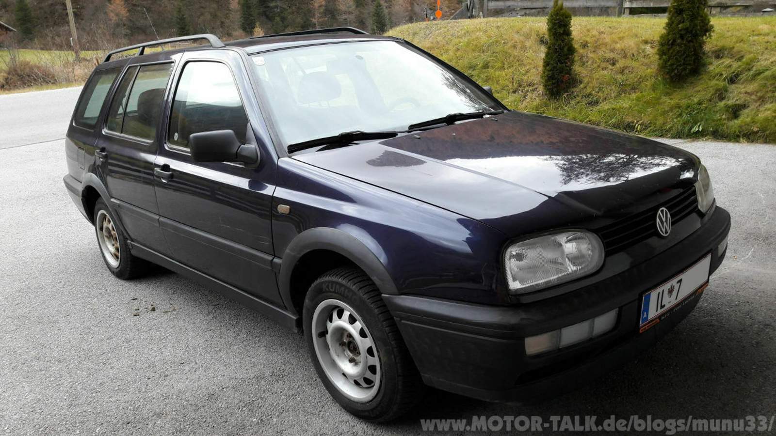

So. Da war doch dieser rostige Golf 3 Kombi. Im September kaufte ich mir diesen ganz spontan um 200.-. Dachte, "viel kann ich eh nicht falsch machen. Wenns nicht klappt, dann gib ihn in Einzelteilen her. " Und so kam es, dass wir uns entschieden, ihn herzurichten und als Winterauto verwenden.
Nun, was wurde gemacht?
-Als Erstes wurden die Bremsen gemacht. Neue Scheiben + Beläge vorne verhalfen zu einer guten negativen Beschleunigung. Dabei wurde gleich das Bremsöl miterneuert. Dann machten wir noch die hinteren Trommelbremsen (nur Beläge) neu. Die Trommel wurde nur etwas angeschliffen und gereinigt.
-Das große Thema Namens ROST: Von unten sah er gut aus. Syncrofahrwerk- und Antrieb waren in guten Zustand. Der Unterboden allgemein war auch noch gut, nur ein Fleck unterm Beifahrersitz und genau unter der Rückbank waren zu sehen. Diese waren dann aber auch schnell beseitigt.
Dann aber kam es. Wie es sich keiner erwartet hat, blühte es kunterbund unter den Schwellerverkleidungen. Dazu kam, dass die Schweller und die Wagenaufnahmepunkte stark eingedrückt waren. Und so hieß es: schweißen, schweißen, und schweißen, und schweißen, ...
Und wie erwartet, als wir dann mit den groben Karosseriearbeiten fertig waren, sah es wieder ziemlich gut aus! Jetzt konnte das Geschweißte lackiert und der gesamte Unterboden inklusive Schweller, Kotflügel, Achsteile konserviert werden. Dazu nahmen wir einen PVC-Schicht für die Schweller, und für den Rest reichte eine gut gemeinte Portion LiquiMoly Seilbahnfett (nebenbei ein gewaltiger Rostschutz!)
-Die Innenausstattung war...
erstens: nicht besonders sauber. Die Sitze und Fußböden waren voller Schmutz, Dreck, Ölflecken, ... .
zweitens: nicht besonders schön. Geschmäcker sind ja verschieden. Gott sei dank! Ich fahre aber nicht soooo auf die schwarzen mit grünen und blauen Mustern belegten Komfortsitze der Ausstattung COOL ab. Ich wollte was sportliches und somit kam eine Innenausstattung von einem Golf III 3-Türer-GT herbei. Die Wangen wurden etwas aufgepolstert, die Sitze gewaschen und die Rückbank muss angepasst werden, da: Golf 3 Limousine ungleich Golf 3 Variant! Aber alles kein Problem.
Es kamen noch diverse Kleinteile dazu, wie:
Hella-Scheinwerfer mit zwei Kammern (2xH1 mit Osram Silverstar), neue Kennzeichenbeleuchtung, neuer Kühlergrill, neues CD- und MP3-Radio, neuer Schaltsack, neuer Antennenstab, neue Stahlfelgen mit guten Winterreifen, und das wars!
Das heißt: Pickerl mit leichten Mängeln bestanden! Angemeldet auf Wechselkennzeichen kann der Winter nun starten! Dem Himmel sei Dank! 😉

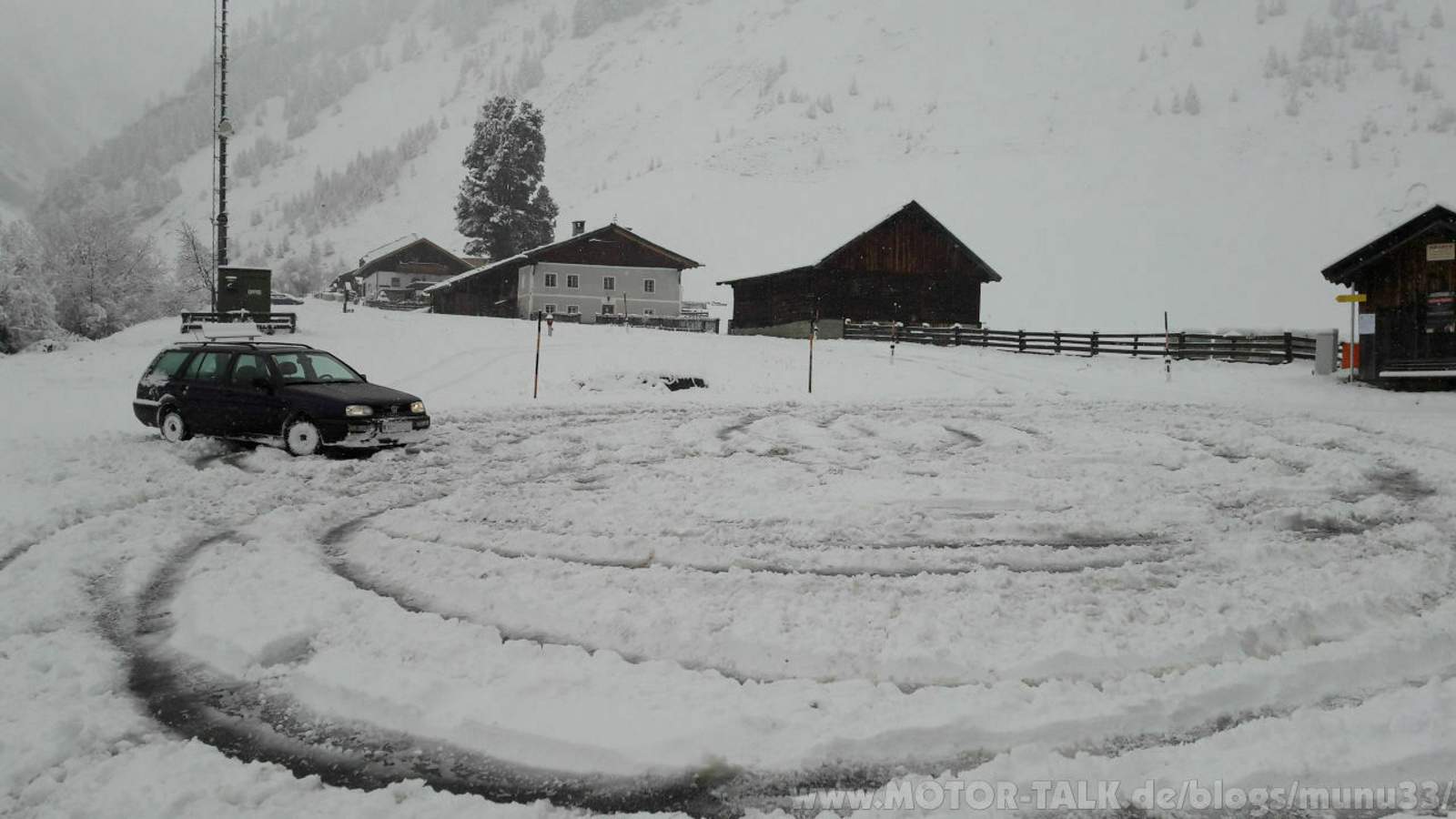

So. Die Zeit vergeht! Es ist Winter. Halt ohne Schnee zu Weihnachten, aber egal. Wenigstens hatten wir bereits mitte November ca. 20cm Schnee, sodass ich meinen Golf syncro auf Herz und Nieren prüfen konnte.
Da ich noch nie mit einem Allrad im Winter Kreise gezogen habe, konnte ich - als ich in einer Linkskurve aufs Gas stieg und der Arsch des Golf daherkam - gar nicht mehr aufhöhren zu lachen. Das Gefühl, wenn von hinten etwas schiebt, ist überwältigend. Als sich der Golf am Buswendeplatz dann um die vertikale Vorderachse drehte und der Schneematsch hinten nur so heraufspritzt... Naja, kurzum: es war einfach geil! 😉
In der folgenden Woche, wo ich wieder im Schulaltag war, fuhren ein paar Kollegen und ich auf 1.400m zum Parkplatz der Talstation unseres Gletscherschiegebietes. Als sich der Golf dann das erste Mal gedreht hat, konnte auch mein Beifahrer nicht mehr aufhören zu lachen. Auch die Anderen waren erstaunt und fast schon neidig auf meinem Syncro 😉. Naja, es gibt optisch schönere Leckerbissen als meinen Variant. Doch geht es vielmehr um die inneren Werte, z.B. um den Syncro-Antrieb! Und um den 1Z-TDI-Motor. Als die zwei Kollegen, jeweils mit Mercedes A160 CDI und Passat 3BG Highline TDI ausgestattet, der Kollege mit dem Audi A4 TDI Quattro und ich in einem ca. 20cm Tiefschneeparkplatz fuhren, wo der Weg eine kleine Abwärtssteigung aufwies, wurde schon klar, wer noch ein Weilchen braucht, um da wieder herauszukommen. Und ich konnte quasi ein bisschen Schneepflug spielen, da der Variant Syncro vorne doch ziemlich tief ist.

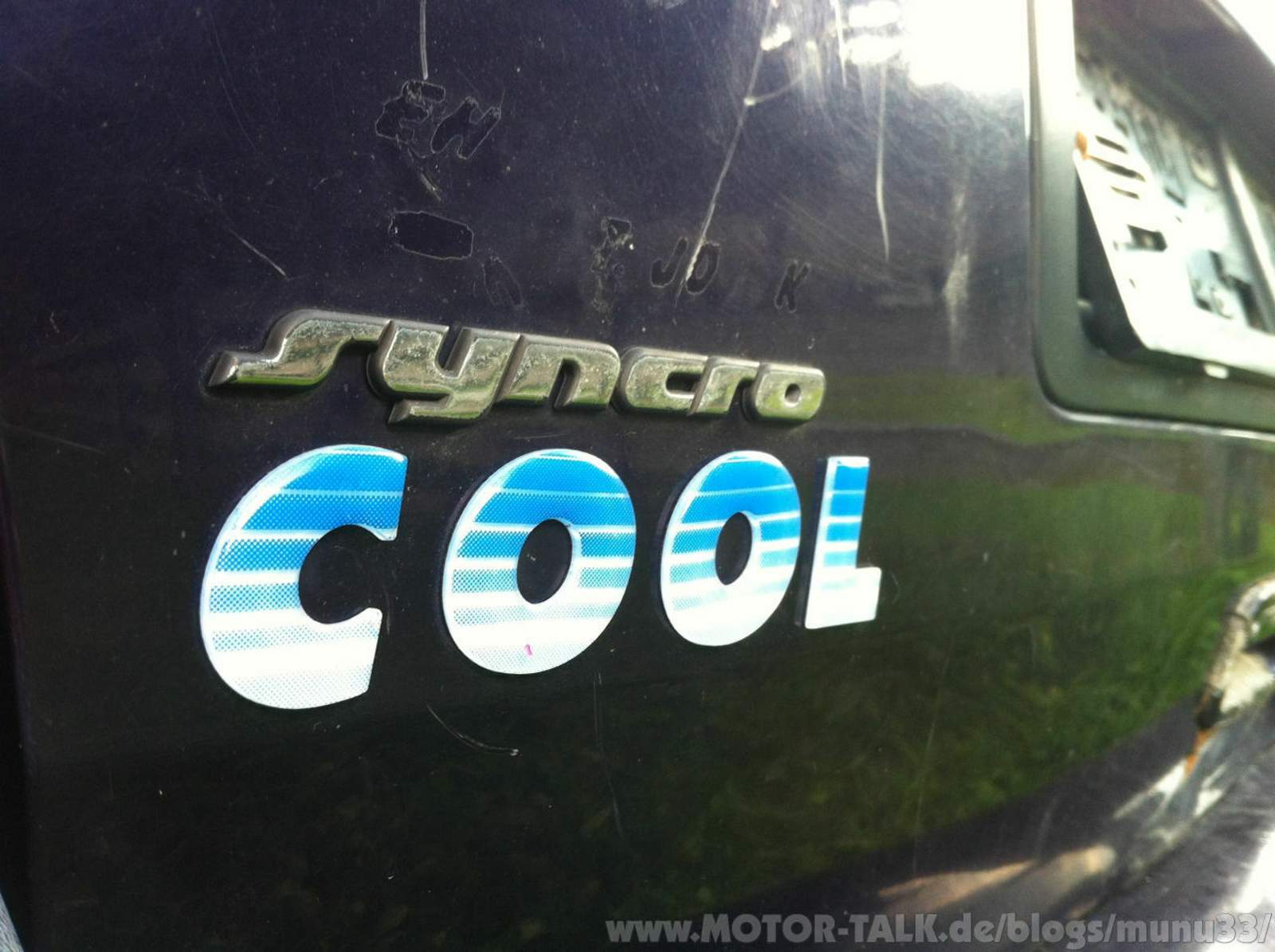

Syncro COOL TDI
Syncro COOL TDI
