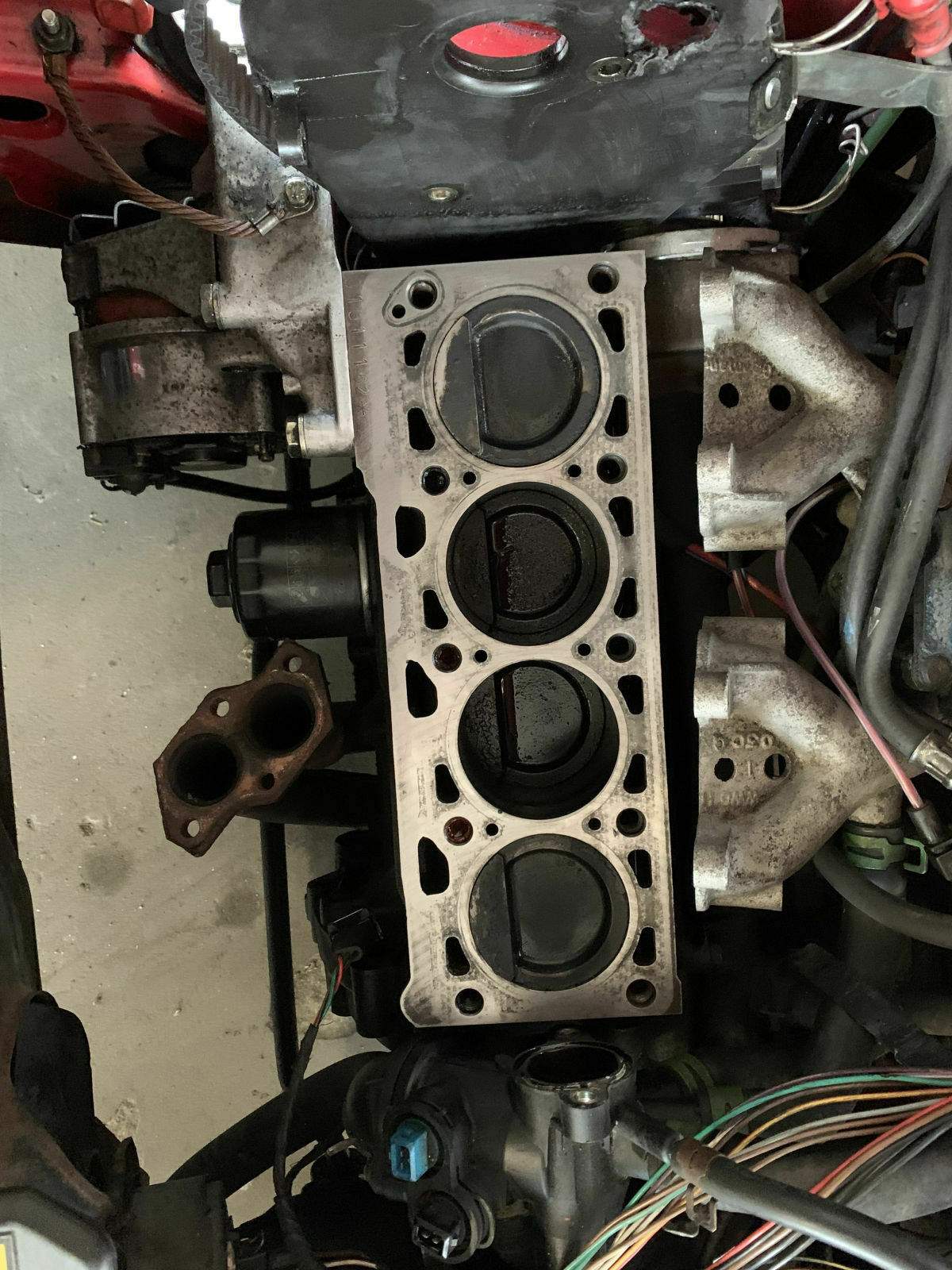

Der Zustand des kleinen Polos, ich nenne ihn (sie) einfach mal Roxy, da in der Windschutzscheibe noch eine grüne Plakette mit diesem Kennzeichen hängt, war echt nicht schlecht. Die Karosserie an sich ist quasi rostfrei, das Fahrwerk noch ganz ok und alle Schrauben im Motorraum gingen super auf. Lag vermutlich aber auch da dran, dass das Ölleck relativ viel Motoröl auf die Lichtmaschine verteilt hat. Und da sich so eine Lichtmaschine bekanntermaßen dreht, naja, malt euch den Rest mal selbst aus 😁

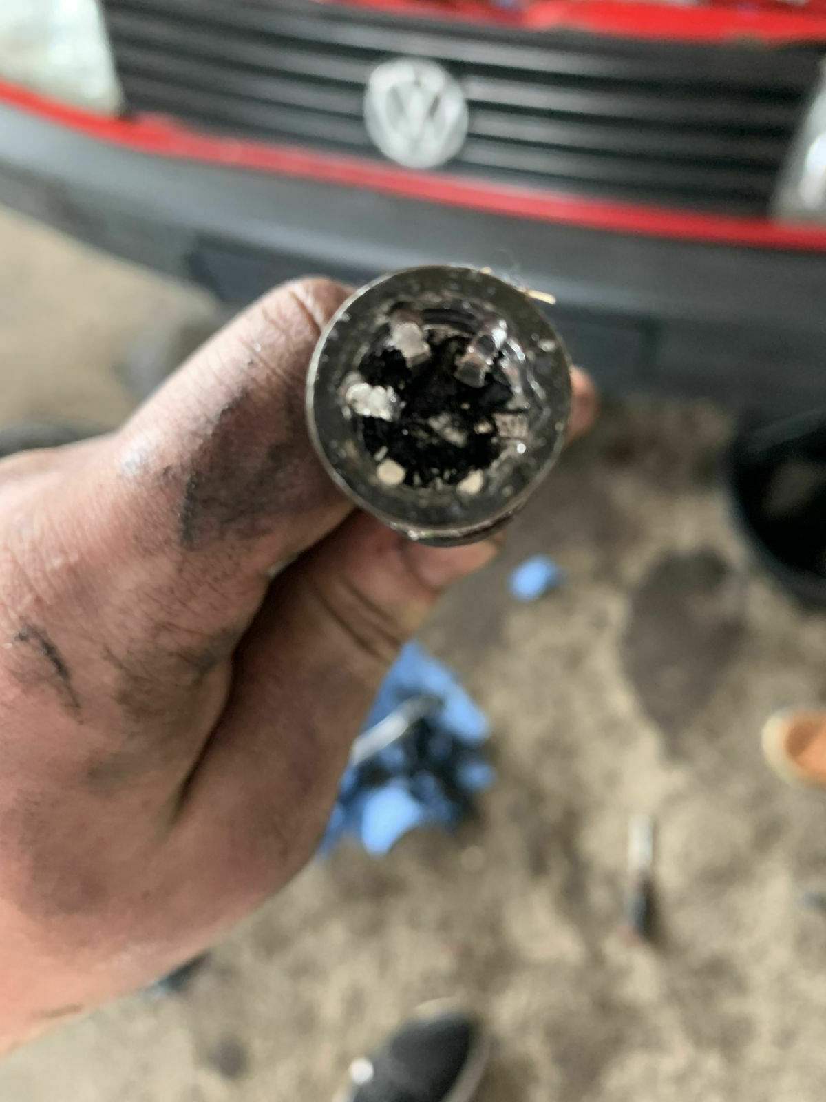

Bisschen Rostlöser und alles ging auf. Einfach ein Träumchen, sowas kennt man vom ersten Touran leider nicht mehr. Dennoch ist beim zerlegen schon der sehr schlechte Wartungszustand aufgefallen. Der Zahnriemen ist mir quasi beim zerlegen des Motors schon zerbröselt, war also allerhöchste Eisenbahn, dass der gewechselt wurde. Auch die Wasserpumpe war nicht mehr die Beste, das Lager machte Geräusche und die Plastikschaufeln im Inneren hatten schon kleine Risse.
Gut, also war nun alles zerlegt, keine Schraube rundgedreht, abgerissen oder in eine andere Dimension verschwunden (so Einwegplastikschalen sind sehr empfehlenswert!). Was kann also noch schief gehen?
Genau, die menschliche Komponente in diesem Unterfangen kann versagen. Aber aus Fehlern lernt man ja hoffentlich was...
Als die Dichtfläche am Motor und am Zylinderkopf sauber waren, hab ich den Kopf wieder drauf gesetzt und mit den neuen Zylinderkopfschrauben nach der Herstellervorgabe festgezogen.
Dann nur noch die Kurbelwelle und Nockenwelle auf OT drehen und oh, kleiner Widerstand...
Na wird schon nicht so schlimm sein, vielleicht schon Kompression? Wer weiß das schon.
Also den Kameraden fertig zusammengebaut, nochmal die Einkerbungen auf den Riemenscheiben überprüft, ein paar Umdrehungen durchgedreht und los!
Stellt euch mal mein Gesicht vor, als der Motor einfach nur so ohne große Kompression orgelte. Als wär man den ganzen Tag unterwegs gewesen, nur damit man zu Hause merkt, dass man die Hose vergessen hat. Jeder kennt so Träume, hoff ich mal.
Gut, Ursachenforschung begonnen. Ich wollte die unangenehme Wahrheit so noch nicht hinnehmen, also erst mal alles überprüft. Kriegt er Sprit? Ist alles fest, angeschlossen? Kriegt er nen Funken? Ist der Funke vielleicht zu schwach? Vielleicht hat es der Hallgeber hinter sich?
Fragen über Fragen, als aber alles überprüft war musste ich mich der traurigen Tatsache stellen: Vermutlich hab ich mit meiner brachialen (😁) Kraft mit diesem kleinen Widerstand die Ventile verbogen. Eine Erfahrung mehr, die ich so nicht gebraucht hätte, aber nun gut.
So wie es aussieht benötige ich wohl einen neuen Kopf, und ob der bezahlbar ist oder das Projekt durch meine Dummheit zum Scheitern verurteilt ist werdet ihr wohl im nächsten Eintrag erfahren 😉
