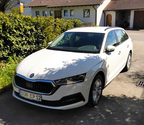

Übernahme als Neuwagen im März 2021, geht jetzt in den nächsten Tagen zurück mit Kilometerstand 182.500 oder knapp darüber. Als Neuwagen wartet dann ein weiterer Octavia, neu, 2.0TDI 150PS mit DSG auf mich. Zu dem dann an anderer Stelle wieder mehr.
Der Octavia ist ein Fahrzeug der Kompaktklasse (!?) aus dem MQB-Baukasten der VW-Gruppe mit 4,70 Meter Aussenlänge und großzügigen Platzverhältnissen auf allen Sitzplätzen sowie einem riesigen Kofferraum (640l).

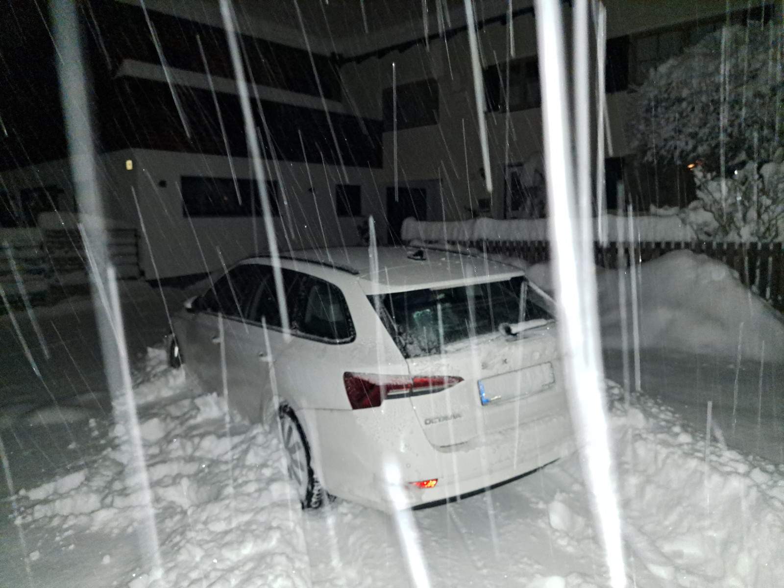

Im Winterbetrieb ist der Skoda mit guten Reifen sehr traktionsstark und spurtreu, die Heizung spricht schnell an und hat eine sehr gute Wirkung.
