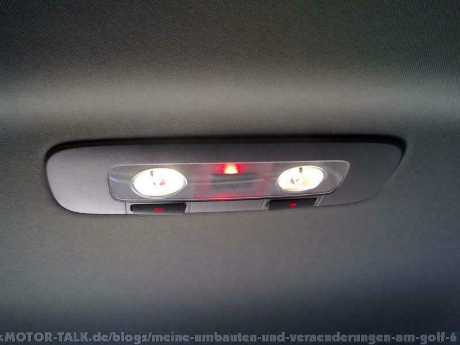

heute berichte ich vom Umbau der hinteren Innen ( Lese ) Leuchte.
Mich hat von Anfang an gestört, dass die Schalter der hinteren Leseleuchten nicht beleuchtet waren, deshalb habe ich erst versucht, die Schalter zu beleuchten, dieses scheiterte aber daran, dass ich in die originalen Schalter keinen durchscheinenden Symbole bekam.
Nach dem ich ja meine vordere Leuchten Einheit durch die vom Golf 5 ersetzt habe ( wegen dem beleuchteten Schiebedach Schalter ) hatte ich noch die originale vordere über.
Aus der habe ich die Leseleuchten Schalter ausgebaut um zu versuchen, ob die Schalter in die hintere Innenleuchte passen. ( zu Ausbau die Anschlüsse etwas aufbiegen, sind nur gesteckt )
Das Lampengehäuse muss auch etwas nachgearbeitet werden. ( Bild 6 )
Sie passen nicht 100%tig aber ich finde es geht ( die vorderen sind etwas eckiger ), auf jeden Fall die einfachste Möglichkeit beleuchtete Schalter einzubauen. ( Bild 1 )

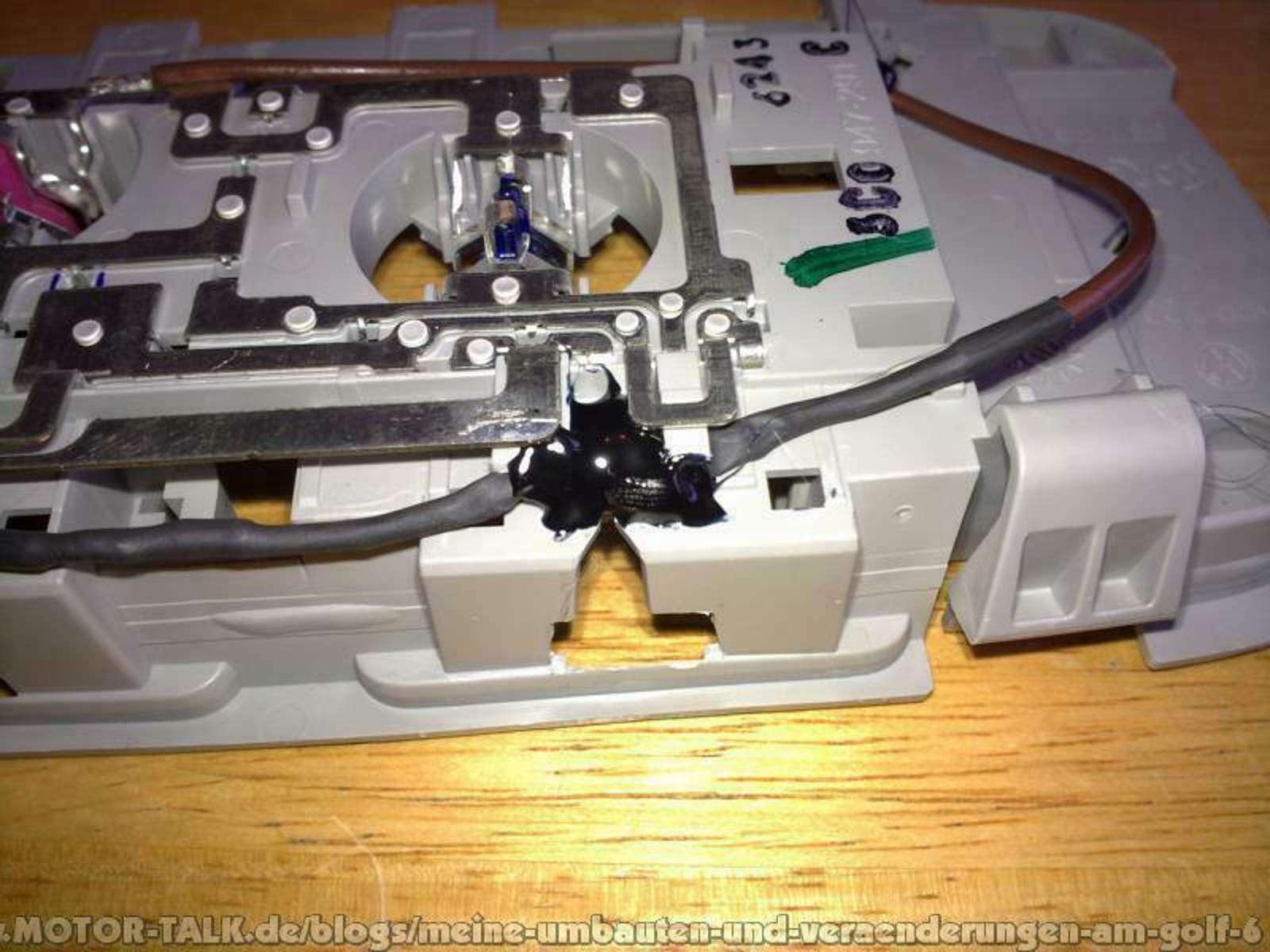

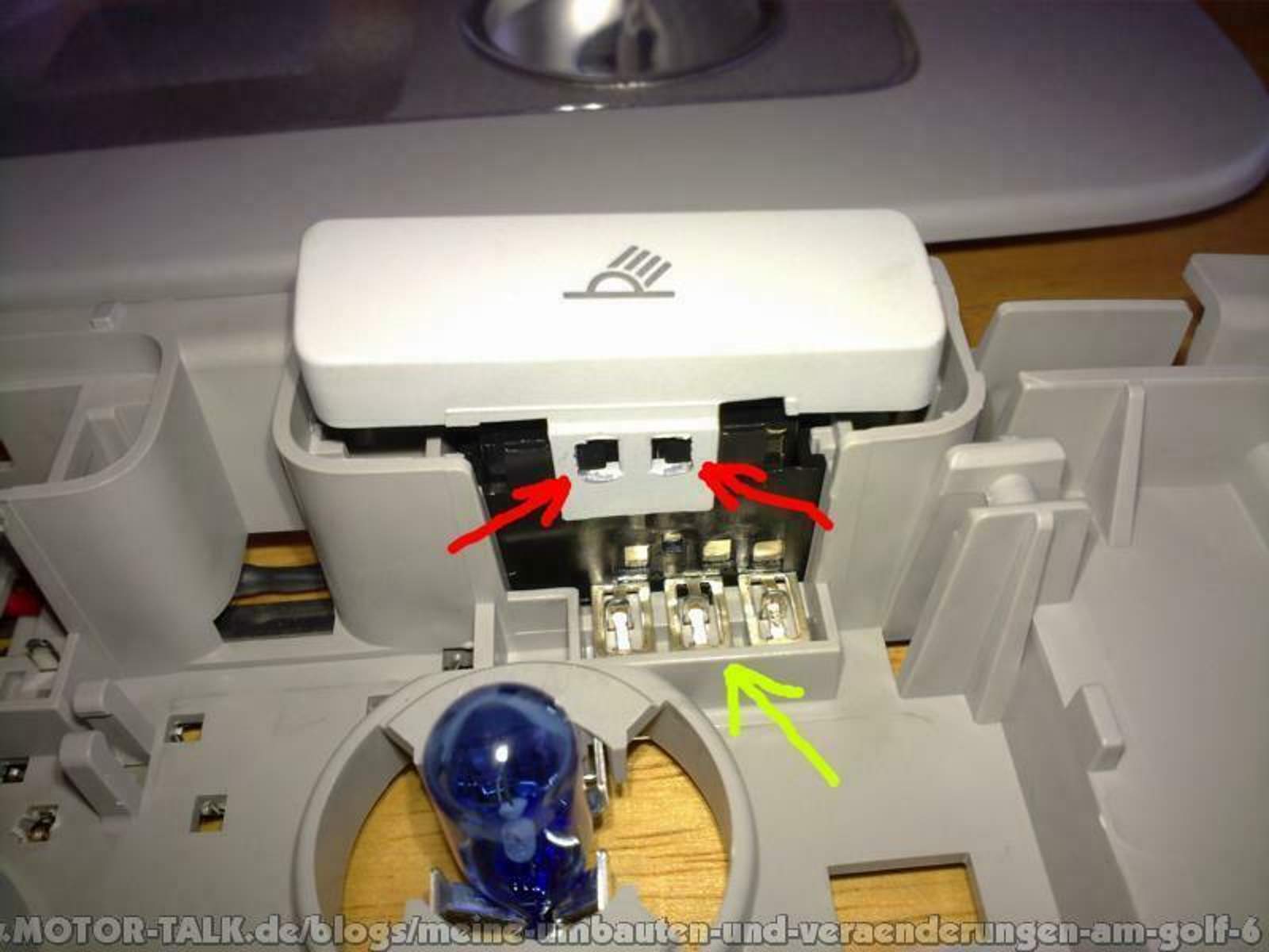

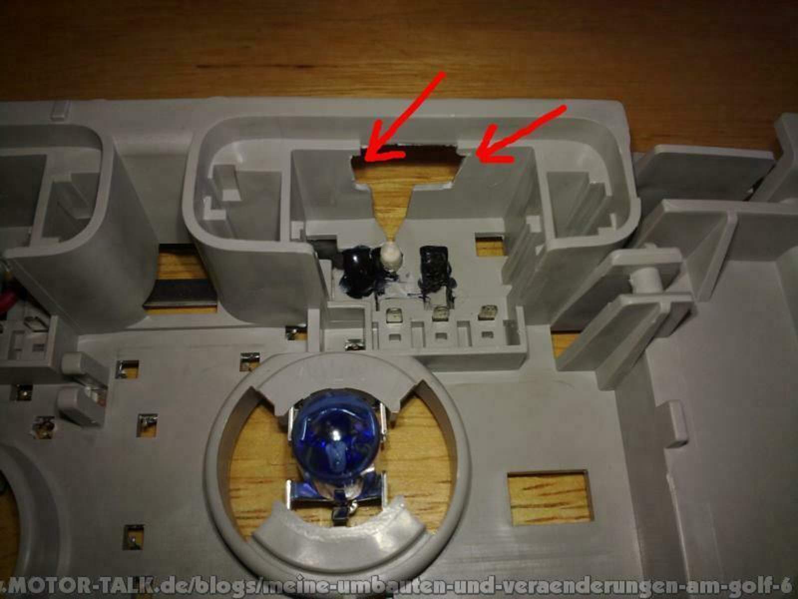

Da die beiden Schalter nicht gleich herum passen ( wegen der Anschlüsse Bild 4 gelbe Pfeile ) musste ich bei einem die Kappe drehen, dafür mussten die Aussparungen für die Haltenasen etwas nachgearbeitet werden. ( Bild 4 rote Pfeile )

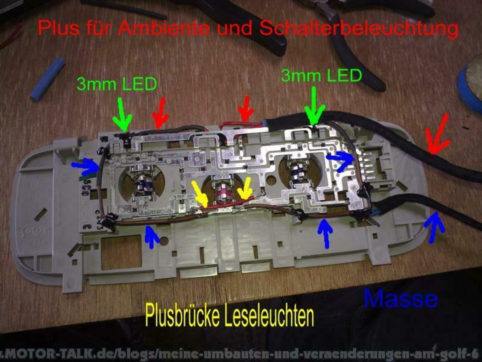

Da die Beleuchtungen der vorderen Schalter aber nicht im Schalter selber, sondern auf der Platine waren, musste ich mit 3mm LDEs und passenden Wiederständen eine Beleuchtung realisieren.
Diese habe ich mit der Heißklebepistole in das Lampengehäuse geklebt ( Bild 6 + 7 )

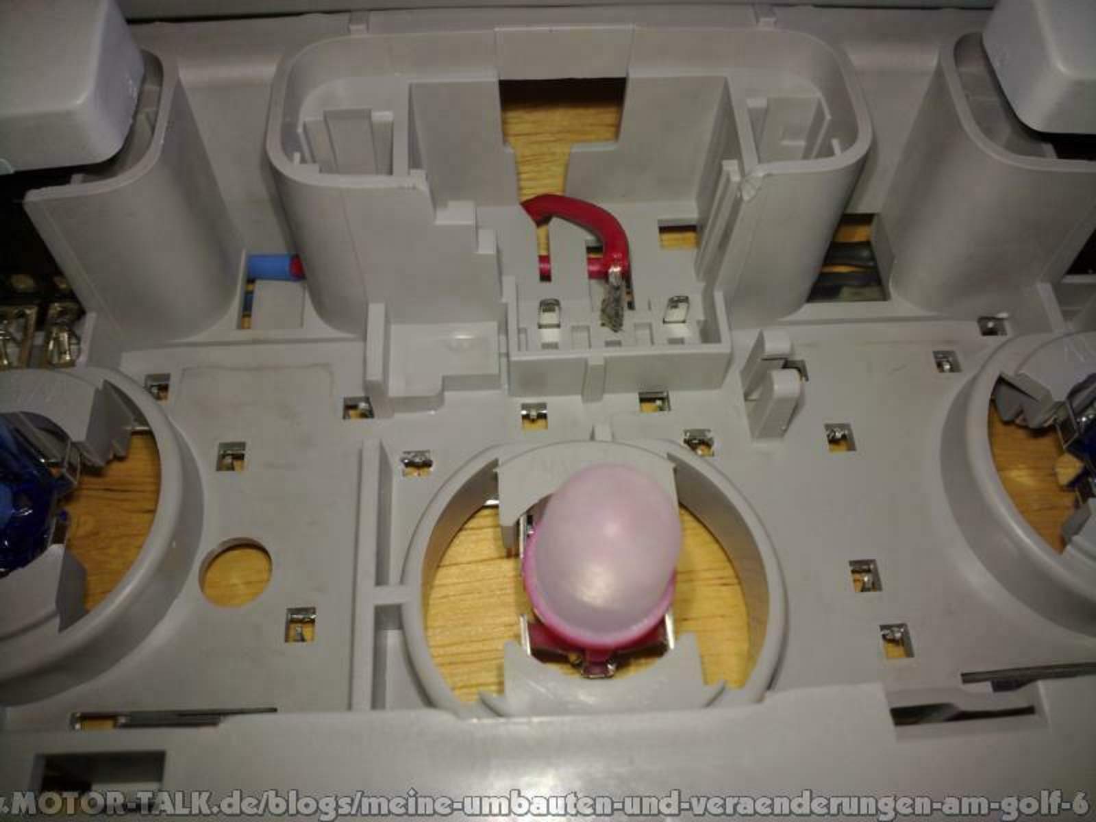

Die mittlere Lampe habe ich als Ambiente Beleuchtung mit einer W5W LED in rot versehen.

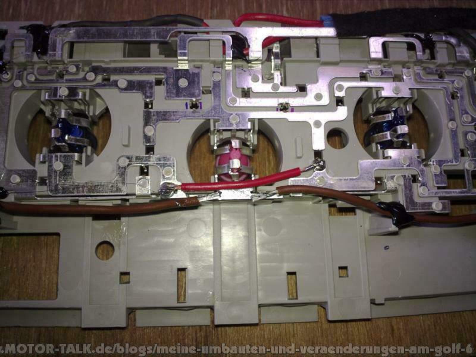

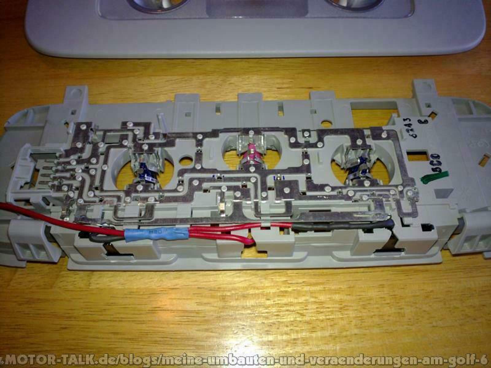

Um diese anzuschließen habe ich die Plusleitung an dem mittleren Anschluss der Schalteraufnahme angelötet ( Bild 3 ) und mit den Wiederständen und den 3mm LDEs verbunden ( Bild 5 ) , jeweils mit Schrumpfschlauch isolieren.
Den Masseanschluss der W5W LED habe ich auf der Leiterplatine verlötet und dann weiter mit der einen LED verbunden, dazu musste ich die Leiterplatine an 4 Stellen trennen ( Bild 8 + 9 ), da dieses die Pluszuleitung und Masseleitung der Leseleuchten ist.
Der Plusleiter der beiden Leseleuchten musste dann wieder verbunden werden ( Bild 10 ).
Der fertige Anschluss ist auf Bild 11 zu sehen.

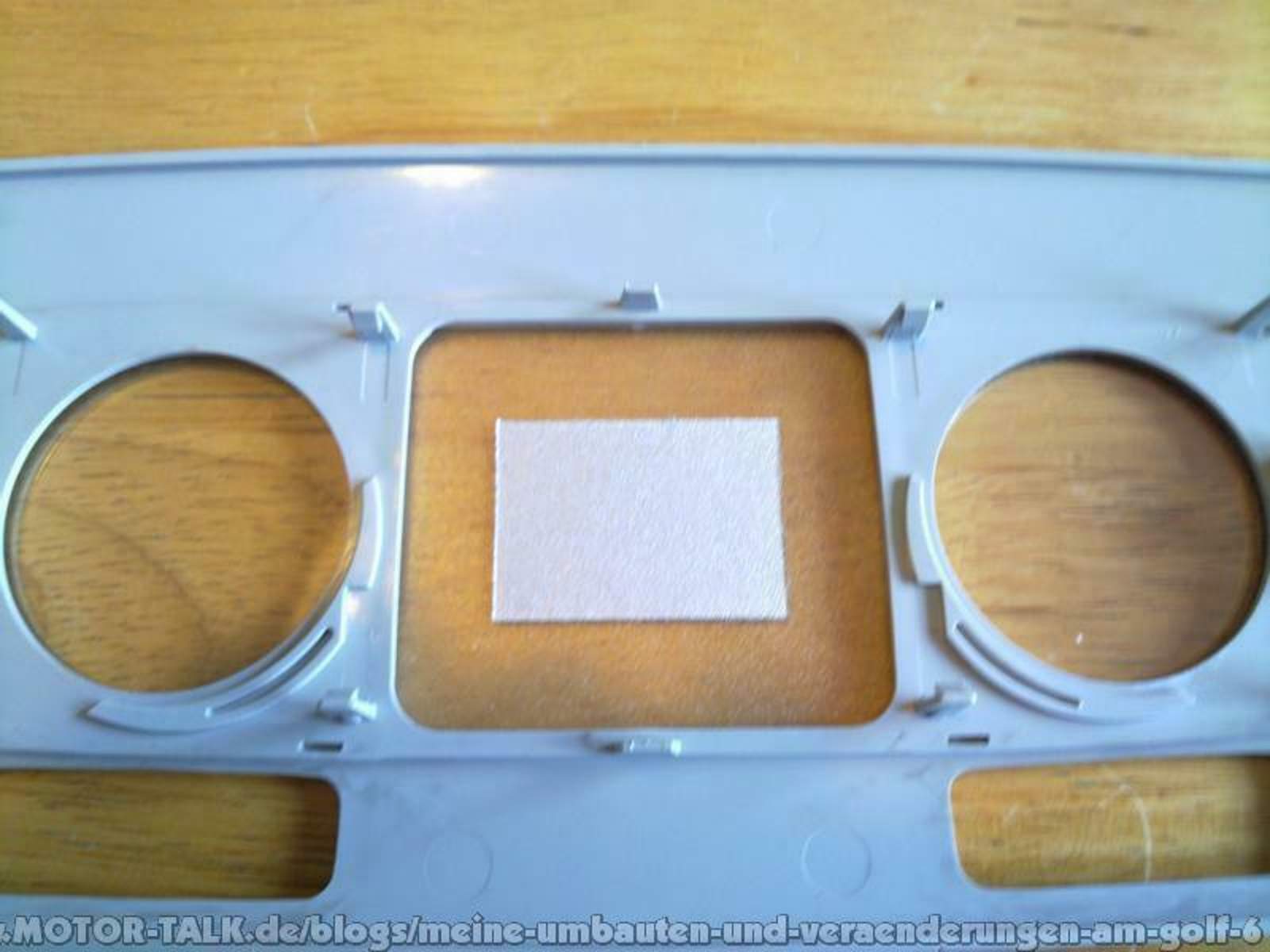

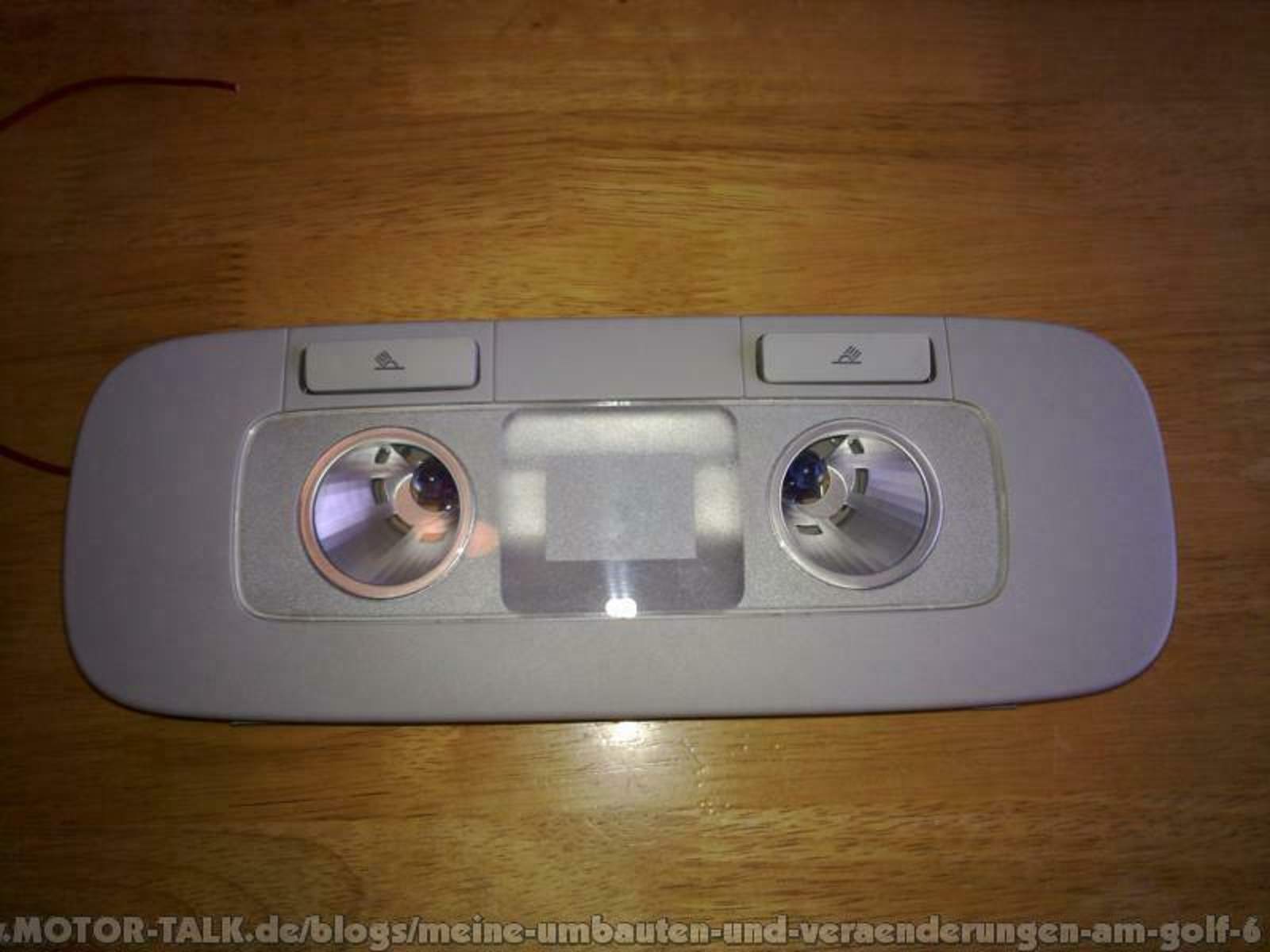

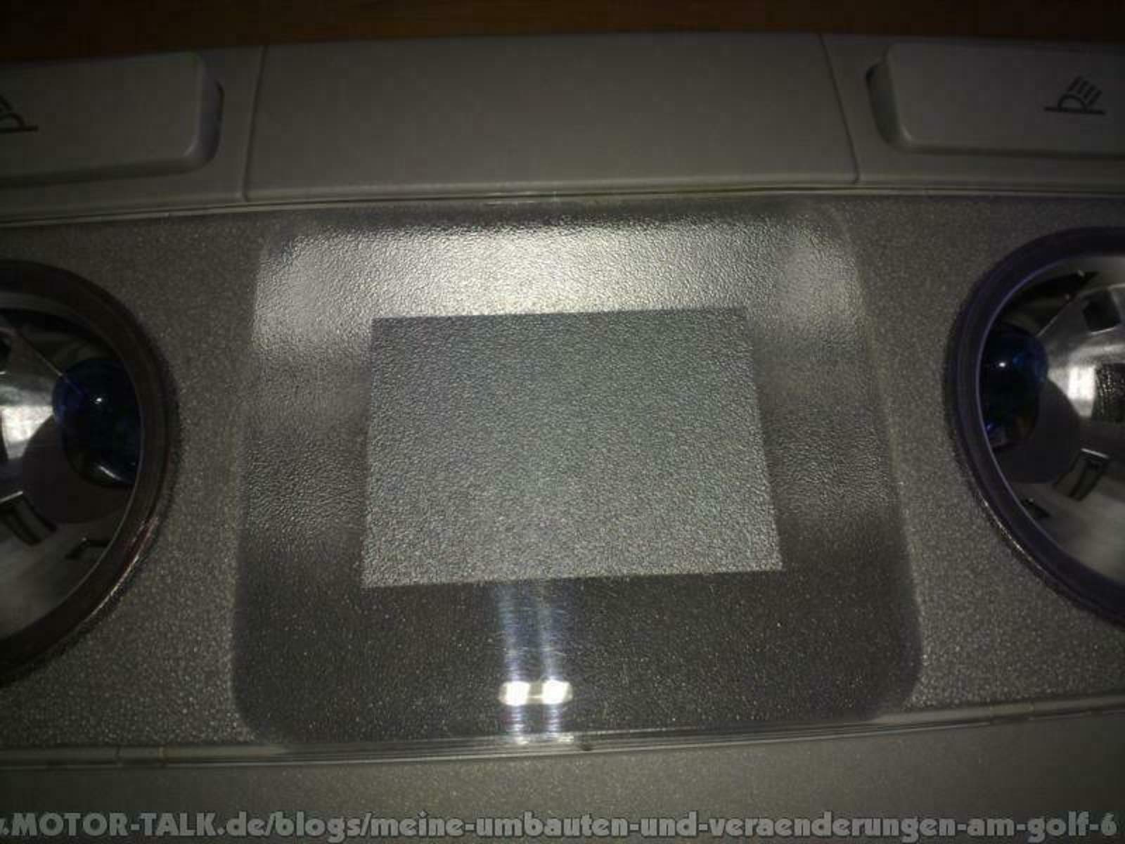

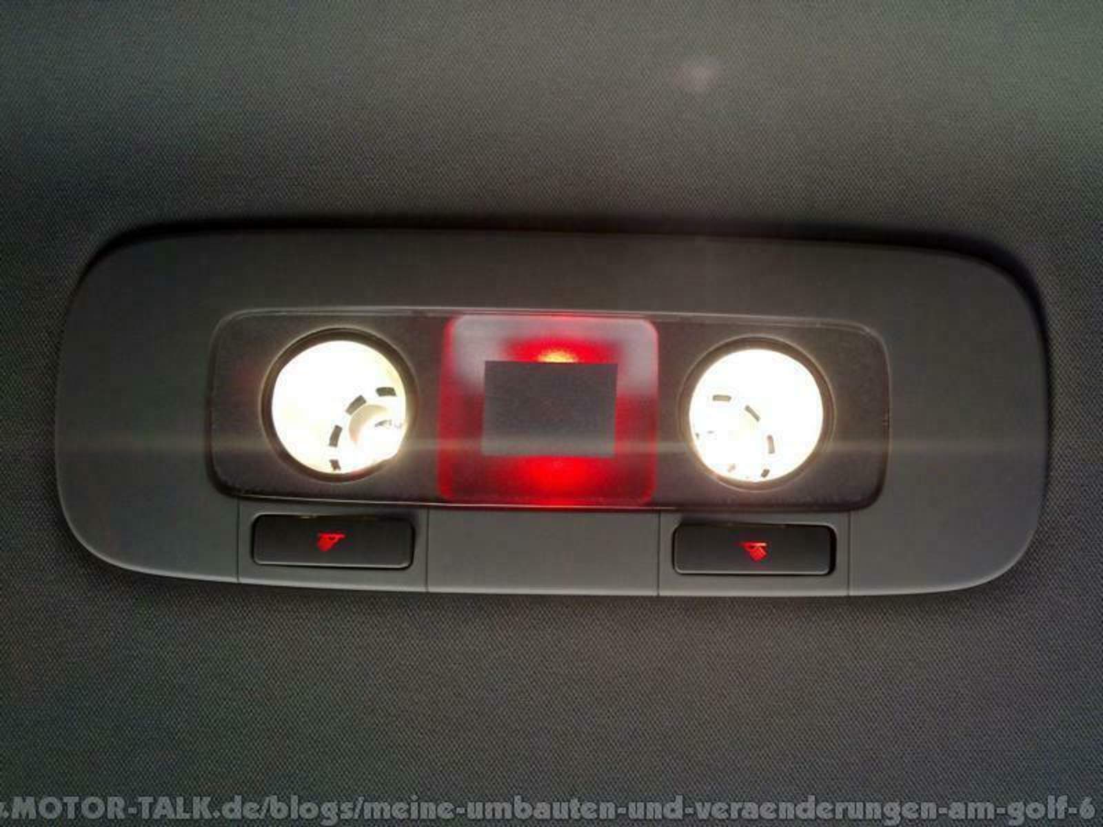

Damit die W5W Ambiente Beleuchtung nicht zu grell und direkt erscheint habe ich auf der Innenseite der Streuscheibe ein Feld abgeklebt und Silber lackiert ( Bild 13, 14, 15 ).
Auf Bild 17 und 18 seht Ihr die fertige Ambiente und Schalterbeleuchtung im eingebauten Zustand.

Sun May 23 10:54:30 CEST 2010    |    DVE
da hast Du dir ja einiges an Arbeit gemacht, habe solche Aktionen auch schon hinter mir :cool:.
Leider fehlen Bilder, wo man sieht wie das ganze im Innenraum wirkt.
Der Fleck der auf die Innenseite geklebt ist, also ich weiss nicht. Mit einem größeren Vorwiderstand würde die LED auch weniger hell leuchten. Oder gleich den ganzen Bereich mit etwas halbtransparenten "milchig" machen.

Sun May 23 14:13:26 CEST 2010    |    otti 01
@ DVE,
Der " Fleck" innen ist ( wie beschrieben ) lackiert, den habe ich auch gemacht um einen
" Rahmen" zu erhalten, um das ganze etwas anders zu gestalten als nur einfach eine rote Fläche.
Das andere " Glühobst" sind extra "Philips-blue-Vision" die schönes weißes Licht machen, da ich die LEDs ( meist zu blau und zu dunkel ) nicht leiden mag.
