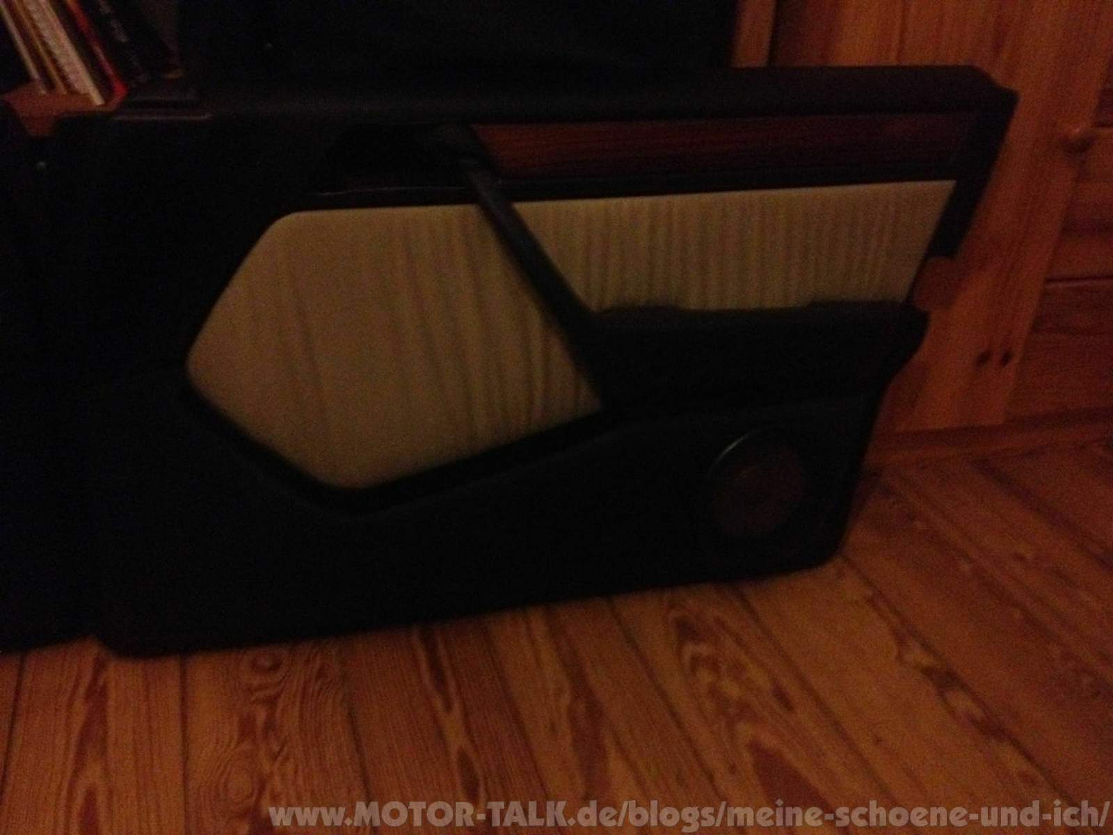

Da ich immer noch auf die große Teilelieferung warte, hab ich mir erstmal die Türpappen vorgenommen. Wie ihr vielleicht wisst, habe ich die Stoff-Sportline Sitze aus dem Kombi gerissen und durch beiges Leder ersetzt.
Zwar hatte ich auch beige Türpappen mit Raffleder, jedoch fehlten mir sämtliche Innenverkleidungsteile in Beige.
Als Do-it-yorself-Typ der zumal keine Lust hat nochmal eine größere Menge Geld für ein paar Plastikteile auszugeben, kam ich zu folgender Lösung:
Die Raffledertürpappen haben den Ledereinsatz nur mit klammern auf der Rückseite verspannt. Bei den Stoftürpappen ist der Stoff vernäht. Nach genauerer Betrachtung sieht man, dass die Türpappen identisch sind, Die mit Raffleder lediglich einen Ausschnitt erhalten haben.
Originalitätsfreaks mit zartem Gemüt sollten nun besser aufhören zu lesen.
Zuerst einmal bohrt man die Plastiknieten auf, um den Griff abzubekommen. Dann zum harten Teil:
wir sägen das Stoffinnenteil heraus (etwa in der Mitte des herausstehenden Steges auf der Rückseite).
mit einem Rasiermesser habe ich dann noch die restlichen Stoffreste entfernt.
Nun kann man das Raffleder einpassen und mit ein wenig Geduld, ein wenig Gewalt und einer Kombizange die Klammern auf der Rückseite wieder einspannen.
Beim Türschloss hatten die Rafflederpappen eine kleine Verstärkung aus Plasitk, diese sollte man übernehmen, ich denke das ist der Stabilität geschuldet.
In den hinteren abgetrennten Teil der Taschen kommen bei mir nun noch 16er, hierfür ein entsprechend großes Loch bohren, innen alles so gut wie möglich dämmen und mit Watte ausfüttern.
Habe demenstprechend jetzt vier Wurzelholzleisten für die Türpappen über, ohne Kratzer und Lackaufplatzer, da ich wohl vorerst bei Zebrano bleibe.
