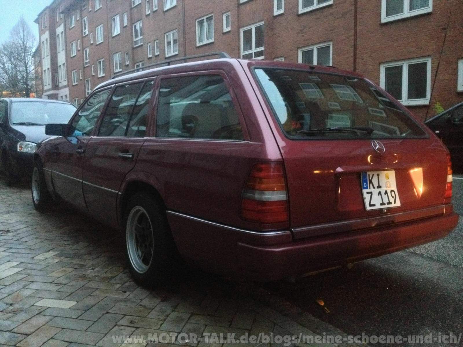

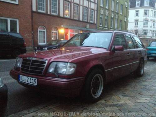

Ich bin nach 2,5 Jahren W201 2.6 wieder beim 124er gelandet. Ein Kombi sollte es werden, da ich inzwischen mehr Platz brauche.
Geworden ist es ein almandinroter 280, 260 000 km, '94er Baujahr, Schaltgetriebe.
Klima+eFH vorn+Sitzheizung+ASD hatter an SA.
Die dunkle Sportlinestoffausstattung habe ich inzwischen gegen eine beige Lederausstattung getauscht, das war ein Schnapper, den ich gleich auf der Überführungsfahrt mitnehmen musste.
Ich hab anscheinend immer noch nicht gelernt, beim Kauf anständig hinzuschauen, daher ist wohl doch etwas mehr im argen, als ich dachte, aber was solls, nu hab ich die Kiste, nu wird sie wieder fit gemacht.
Mängel:
*reihenweise Beulen und Kratzer
*Rost Seitenscheibenrahmen, vor allem rechts, aber 'nur' innen
*beide Kotis vorn haben Rost, rechts kommt neu, links lässt sich reparieren
*Hinterachsaufnahme links wurde mal geschweißt... anscheinend von einem Sechsjährigen
*Heckklappe hat ne fiese Beule und Lackschäden, mal schauen, entweder reparieren oder ne gebrauchte rein.
*Bremsleitung sind fällig
*Fahrwerk fährt sich besser als es aussieht, naja, da kommt wohl ganz viel Gummi neu
*Leerlaufdrehzahl hängt bei ~1500 Umdrehungen (nach dem Anlassen (kommt sofort) sind's kurz ~700, dann 1000. nach dem ersten mal Gasgeben 1500)
*Verbrauch lag jetzt bei 12,5 l mit 3 Personen+einer extra Innenausstattung und humanen 130-150 km/h, halte ich für etwas zu hoch
*Kupplung ist demnächst fällig
*Irgendjemand hat das Sportline-Emblem vom Schaltknauf geknaupelt :ugly:
*der Scheibenwischer ist sehr schwergängig in den Hubphasen. (da achtet man ja aber nun wirklich nicht drauf beim Kauf...), Ersatz ist wie der Kot schon unterwegs.
*Die Sitzheizung des Fahrersitzes hat's hinter sich, kann ich hier die Heizmatte der Stoffsitze verwenden?)
Dazu sollen noch kommen:
*Die beigen Raffledereinsätze in die aktuellen Pappen einarbeiten
*Gasanlage soll rein
*Dachträger ab
*CarPC anstelle des Radios und Aschenbechers (oder anstelle der HEizungsreglung, ich muss mal schauen, wie viel da mechanisch läuft, sollte alles elektrisch gesteuert sein, kann ich das dann auch über den PC regeln)
Schon gemacht ist der Kabelbaum, die Kopfdichtung und die Wagenheberaufnahmen.
Meine Vermutung und Hoffnung ist, dass nach der Reperatur vom Kabelbaum die Drosselklappe nicht neu angelernt wurde, was die hohe Leerlaufdrehzahl erklären würde(?).
Bestenfalls auch den etwas hohen Verbauch (mein 300 TE fraß damals bei gleichem Fahrprofil knappe 12 l... und da war der Mengenteiler durch). Laufen tut der Motor ansonsten super. So gut, dass ich das Verlangen nach dem 320er erstmal verschiebe.
Der Rest wird nun in den kommenden Wochen gemacht. Ich hoffe, dass ich dabei so zügig vorrankomme, wie ich mir das vorstelle.
Da ich bisher nur M103 unter der Fuchtel hatte, hoffe ich, dass ihr mich bei der einen oder anderen Sache unterstützen könnt!
Ich werde euch wohl in Zukunft mehr auf die Nerven gehen :P
Das Wetter spielte mir leider die letzten Tage nicht so sehr in die Hände, daher vorerst nur 3 grausige Bilder.
Grüße!

ne... geschenkt bekommen habe ich nicht, wie ich schon schrieb, ich denke, ich hab zu viel dafür gelöhnt.
Die leidige Schalter/Automatik-Diskusion kommt jedesmal auf. Ich hatte einen 230 Limousine mit Automatik und es sagte mir gar nicht zu. Ansonsten waren all meine W124/W201 Schalter.
Und ich wollte auch diesmal einen Schalter, was die Suche etwas schwierig gestaltete.
Denn Kombi+Schaltgetriebe+Klima+M104 gabs so 6 Angebote in ganz Deutschland, wovon 3 in Frage kamen.
Heute gabs frische Winterschuhe. Hatte ihn dann endlich auf der Bühne. Gottseidank keine bösen Überraschungen, nur die vordere Hardyscheibe hat's wohl auch hinter sich...
Wenn ich nicht vergesse Bilder zu machen, werd ich das hier wohl ein wenig wie einen Worklog gestalten.
Grüße!

Heckklappe Kabelbaum ist fit, da vor einer Weile neu gemacht .(ich hab noch nie einen Kombi mit funktionierender Zuziehautomatik erlebt 🙂
Bremsleitungen muss ich schauen, denke aber, dass ich einfach komplett neu ziehe, vorgebogen gibt's die Dinger nicht, oder?
Kupplung wird bei der Gasumrüstung gemacht, die Ansaufbrücke muss dafür sowieso runter, dann kann auch gleich der ganze Motor raus (Ich hatte das Gefrickel mit verbautem Motor beim W201.. beim W124 wird's nicht viel besser sein..)
Hydraulikleitungen muss ich mir nochmal genauer anschauen.
Ich mag den W124 einfach, alternativen wären w210/211 gewesen, sagt mir aber schon vom design gar nicht zu... Sicher gäbs für das Geld im Endeffekt auch einen brandneuen Dacia Logan, dann würde ich wohl aber lieber trampen :P
Der Grundstein für die Fahrwerksrevision ist gelegt (TE feiert wohl frühzeitiges Weihnachten bei den Prozenten derzeit) , Lack, Blech und Zinn sind auch vorhanden, Wischereinheit kam heute, Koti morgen.

Klar ist noch einiges zu machen, ist schließlich kein Neuwagen, mit dem Fahrverhalten bin ich dank Sportline auch schon mit ausgelutschtem Fahrwerk zufrieden. Die Technik ist auch nicht komplett neu für mich, nur hatte ich noch keinen jünger als BJ '91 und bis auf einmal M102 immer nur M103. Werd ihn heute mal ausblinken, mal schauen, was er so zu erzählen hat.
Neue Querlenker vorn, Dämpfer, Bremsleitungen und Kleinkram sind inzwischen auch unterwegs.
Fehlt nur noch die Gasanlage + Kupplung + ggf Hydraulikleitungen + Blech- und Lackarbeiten.
RostschutzGrundierung hab ich noch literweise da (schließlich war mein letzter damit lackiert :P ), ein Kilo Zinn hab ich mir vorerst zugelegt, an die Kiste kommt kein Spachtel mehr, ansonsten 1,5 l Almandinrot vorerst zum ausbessern.
Ärgerlich ist, dass die Selbsthilfewerkstatt, in der ich das meiste mache, Sonntags geschlossen hat und ich in der Woche kaum Zeit habe, daher wird sich die Restauration wohl etwas ziehen.
Heute werd ich wohl erstmal mit Kleinigkeiten weitermachen, Wischermotor/-mechanik wechseln, sowas geht ja auch auf der Strasse.
Wenn ich im Endeffekt 7/8 000 € lande, die Kiste dann aber komplett durchrepariert ist, ist das ne fire Geschichte, denke ich.
Danach sollte auch erstmal wieder ne Weile Ruhe sein, wobei halt jedes Auto verschleißt. Wie schon erwähnt, könnte man sich sicher auch einfach nen neuen Dacia Logan kaufen, ich bezweifle jedoch, dass der länger halten würde, als ein durchreparierter W124 😉
Den W124 als Oldtimer zu betrachten, find ich doch noch etwas unnötig, klar stammt die Technik im Grunde aus Ende der 70er, aber es wurde ja auch während der Produktion weiterentwickelt. Das Fahrwerk ist imho immer noch konkurrenzfähig. Motoren brauchen heute bei der Größe vielleicht 1-2 Liter weniger, aber ansonsten hat der 124er doch alles, was das Herz begehrt 😉 (okay, das Infotainment fehlt, vor allem mir als Informatiker, wird aber nachgerüstet)
Das jeder Polo besser bremst, liegt aber denke ich auch einfach am geringeren Gewicht, mein Schiffchen hat laut Fahrzeugschein 1570 kg auf den Rippen, mit Gasanlage werden es dann wohl so ?*Daumen 1700 sein. Vielleicht kommt dann auch eine größere Bremsanlage, mal schauen, ist erstmal genug anderes zu tun 😉
