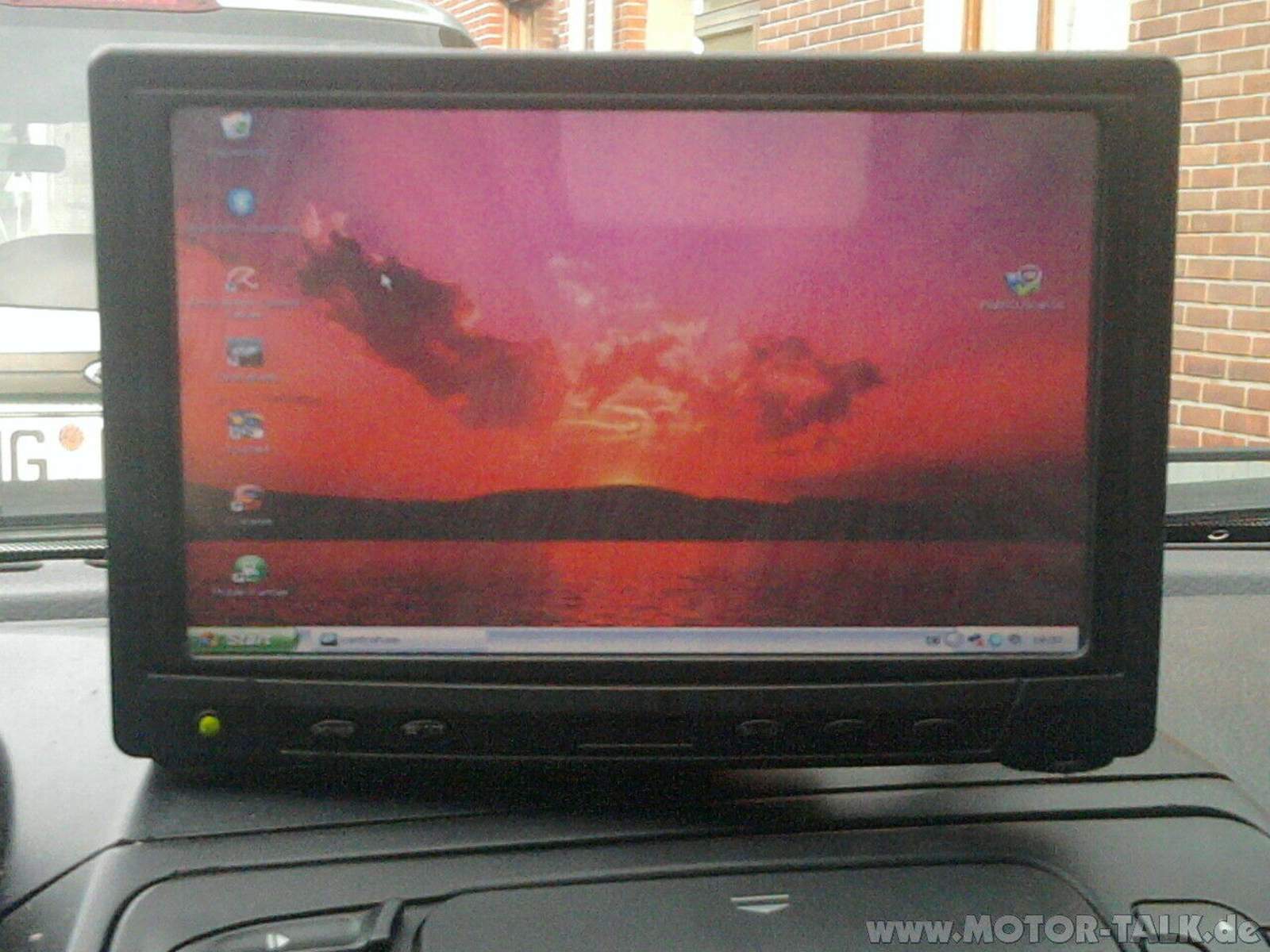

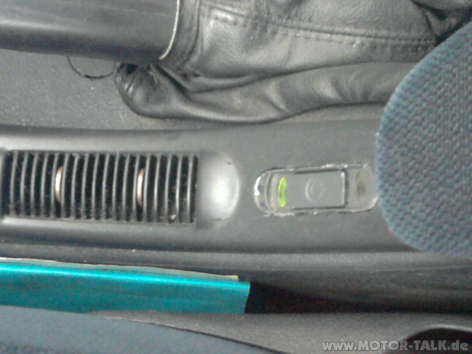

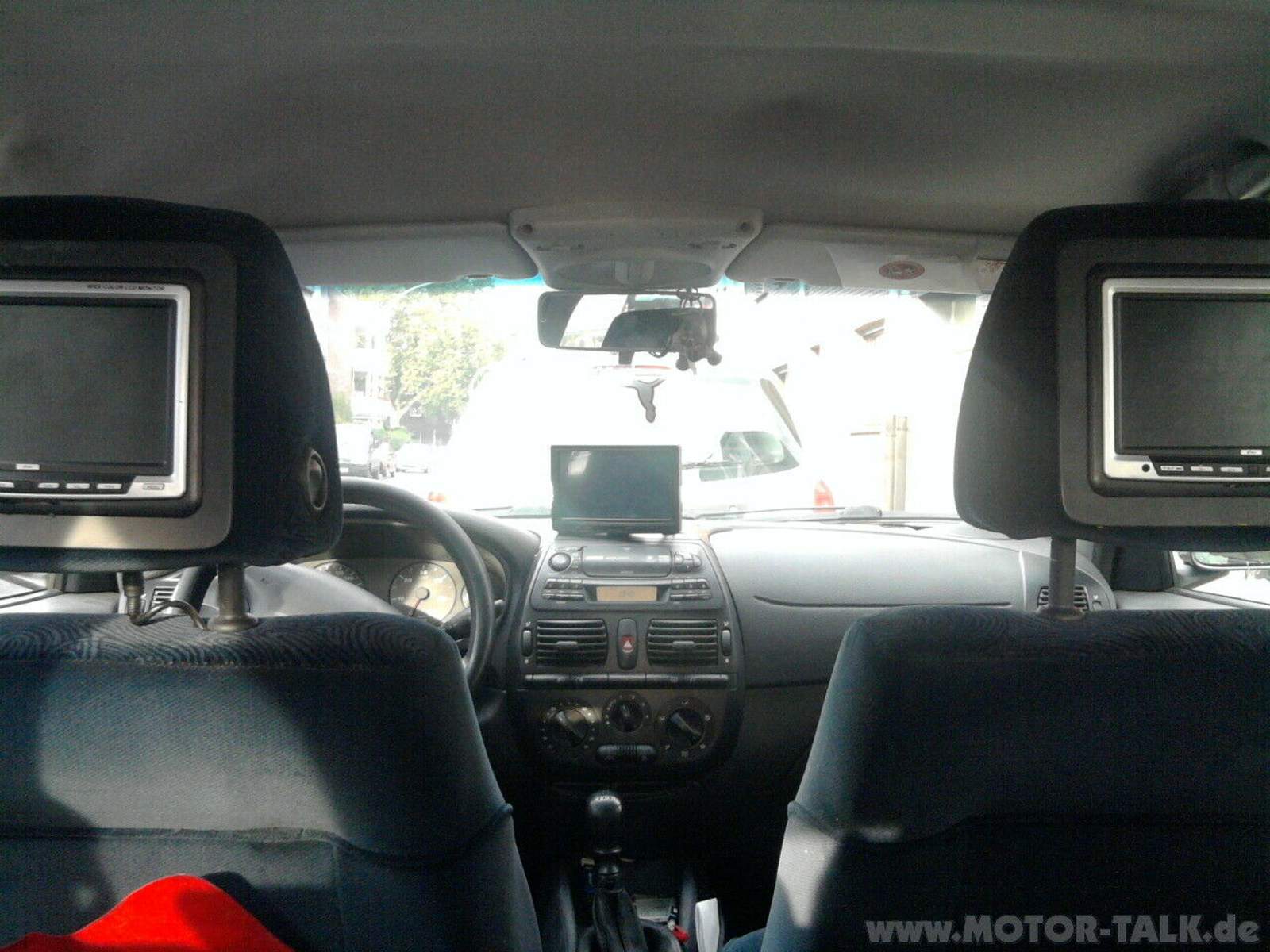

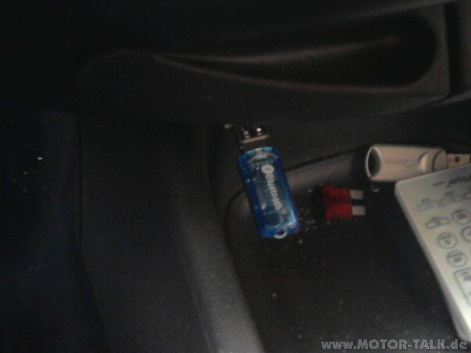

CarPC aus folgenden Komponenten zusammengebaut und ins Fahrzeug integriert:
-Mini ATX mit Intel Atom 2x1,66 GHz
-2 GB DDR2 Ram 800MHz
-80 GB Festplatte
-M2 ATX Netzteil 12 Volt
-Bluetooth Sirf3 GPS Maus
-7" TFT Touchscreen
-UMTS/HSDPA Internetstick
Als Betriebssystem benutze ich Windows XP Professional und als Frontend Centrafuse 2 inkl. Europa Navigation.

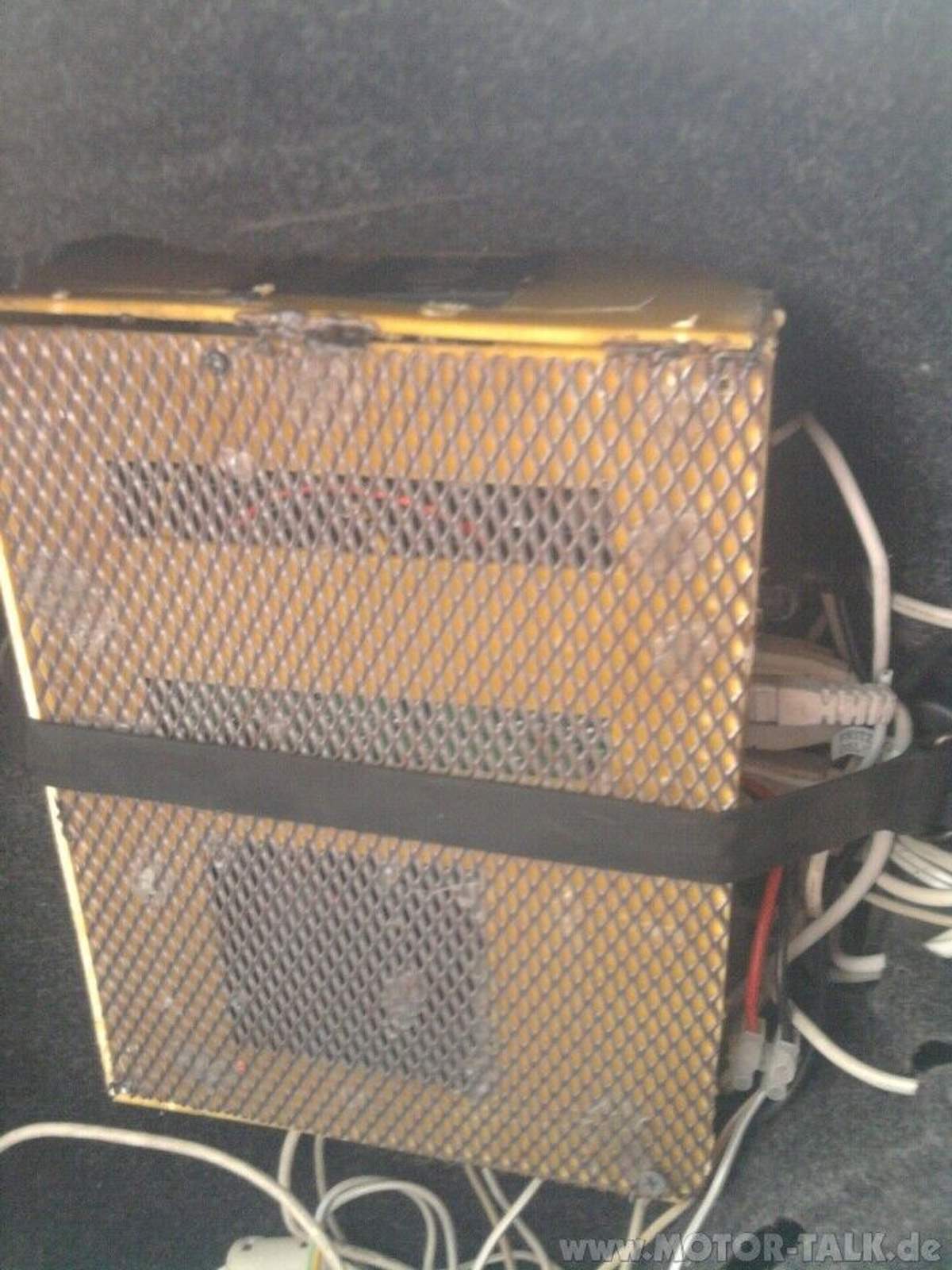

Nachdem alles eingebaut und getestet wurde, kommt jetzt das "vernünftige" verlegen der Kabel. Das Gehäuse des PC´s habe ich aus Kunststoff gebaut. Das Ganze wurde dann im Seitenfach im Kofferraum "unsichtbar" untergebracht. Gekühlt wird das System von zwei 80mm Lüftern.
Für Kritik oder Anregungen bin ich offen. Also immer her damit.
Werd euch auf dem laufenden halten wenn´s was neues gibt.
Windows Desktop
Windows Desktop

ich wäre für ein paar bilder auf denen man auch was erkennt 😉
hier sieht man immer nur die komponenten, aber nicht wie es im fahrzeug wirkt 😉

Bessere Bilder kommen noch. Es fehlen ja auch noch Komponenten wie z.B eine Tastatur und weitere USB Steckplätze.
Zum I Net: Hab ne Prepaid Flat für 9.95EUR im Monat. Nach 500MB wird die Übertragungsrate zwar gedrosselt, aber fürs Auto reichts allemal.
Zur SSD: Klar ist die besser, aber ich kenne mehrere Leute die ne normale HDD verbaut haben und noch nie Probs damit hatten.

Schwingende Lagerung und gute Kühlung der Festplatte, dann ne Toshiba oder Seagate, dann ist das Risiko schon mal minimiert 🙂

Das System, die Idee und der einbauort find ich gut.. was mir aber sorgen machen würde, währe die Angst, auf Neider zu treffen oder kannst du den Bildschirm abends ohne probleme ausbauen (wie ein Navi) ?

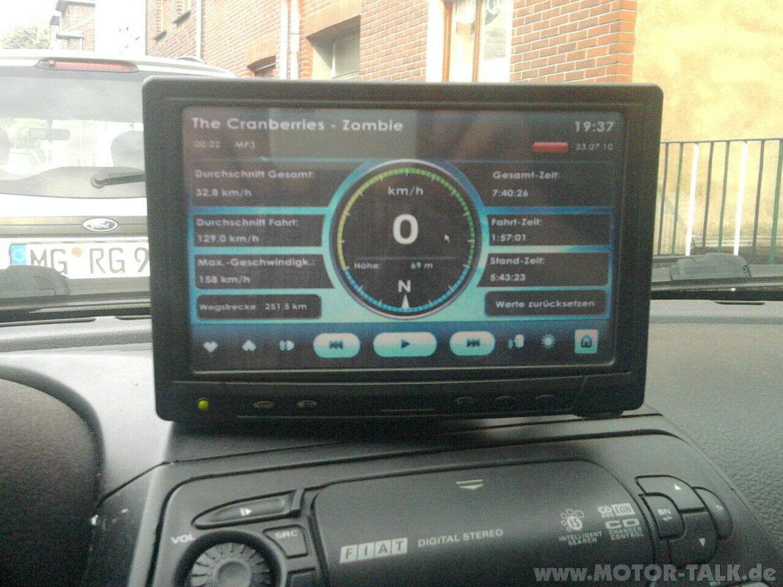

Ich nutze den PC zur Navigation, um Musik abzuspielen und für Video für die Kids auf der Rückbank. Klar kann man während der Fahrt nicht im INet surfen, trotzdem ists manchmal ganz sinnvoll.
@Lokutus
Ich benutze Destinator von Centrafuse. Funktioniert soweit auch ganz gut. Das einzige was mich dabei stört ist das die Karte nicht konstant mitläuft, sondern nur jede Sekunde weiterspringt. Wollte aber mal AutoMapa ausprobieren. Das soll wohl sehr gut sein.

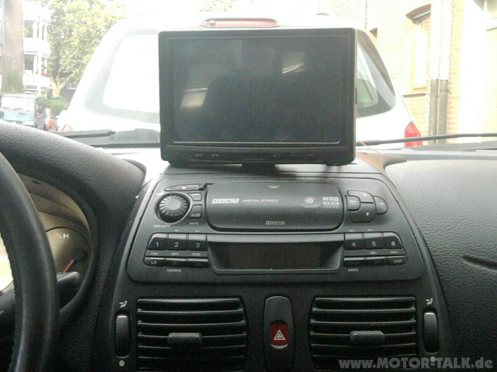

Daran das ich den Monitor rausnehmen kann arbeite ich noch. Aber wie gesagt, er ist fest verschraubt. Wenn den wer rausreißt, wird er zu 99% hin sein. Ich habe schon überlegt das Radio auszubauen und den Monitor fest im Amaturenbrett zu integrieren.

Die Standardkomponenten sind doch gar nicht ausgelegt für ein Temperaturspeckturm, den ein Auto ausgesetzt ist.
Die Festplatten und die CPU werden sich freuen bei 50° und mehr im Fahrzeug als Umgebungstemperaturen herrschen und -10° und weniger mag die Mechanik einer Festplatte auch nicht insbesondere das durchschütteln.
Darum sind richtig Car PC auch manch ein Euro teurer weil sie Komponenten besitzen die für den Temperaturbereich ausgelegt sind.

Habe bis vor ca zwei Monaten Destinator von Centrafuse genutzt. Da ich aber mit der Software nicht wirklich zufrieden war, habe ich mich nach was neuem umgesehen. Die meiner Meinung nach BESTE und GÜNSTIGSTE war da AutoMapA. Das ist eine polnische Software, aber ich finds TOP. Hatte noch kein Naviprogramm mit so vielen Einstellungsmöglichkeiten. Die Navigation läuft Problemlos.

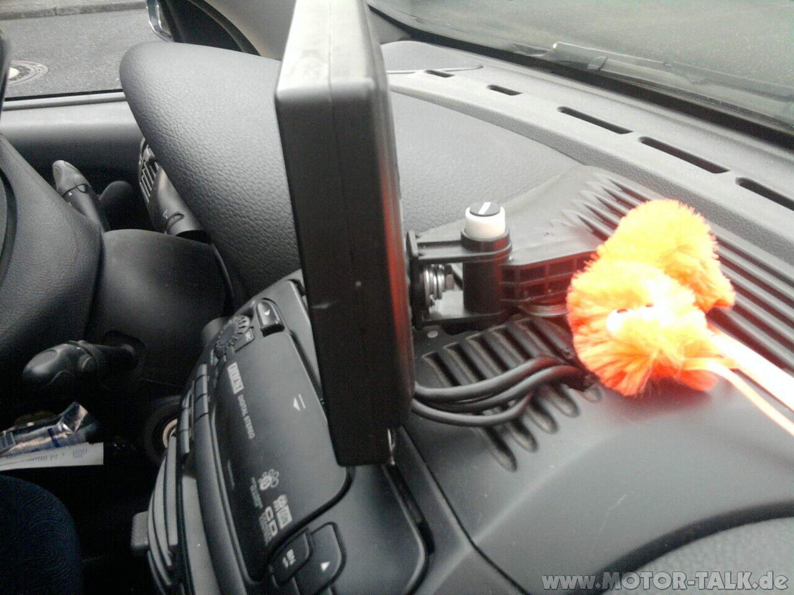

So, nach nun fast zwei Jahren und etlichen Kilometern mal mein "Fazit" zum Thema CarPC. Technische Probleme hatte ich bis heute keinerlei. Weder im Winter, noch im Sommer. Auch die Festplatte hat bis heute alle Schlaglöcher überlebt. War letztes Jahr mit dem Auto auf Sizilien und hab den PC die gesamte Fahrzeit als Nvai und Unterhaltungsmedium genutzt. Alles problemlos. Einzig, der Monitor steht bis heute noch auf dem Amaturenbrett. Habe diverse Sachen "gebaut", jedoch hat mir nichts davon wirklich gut gefallen. Habs jetzt so umgebaut, das ich den Monitor in wenigen Sekunden entfernen und wieder Anbringen kann.
