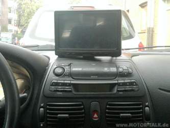

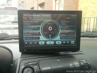

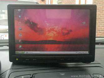

Fri Jul 23 14:16:07 CEST 2010    |    sangess    |    Kommentare (18)    |   Stichworte: CarPC, JTD, Marea, Multimedia
CarPC aus folgenden Komponenten zusammengebaut und ins Fahrzeug integriert:
-Mini ATX mit Intel Atom 2x1,66 GHz
-2 GB DDR2 Ram 800MHz
-80 GB Festplatte
-M2 ATX Netzteil 12 Volt
-Bluetooth Sirf3 GPS Maus
-7" TFT Touchscreen
-UMTS/HSDPA Internetstick
Als Betriebssystem benutze ich Windows XP Professional und als Frontend Centrafuse 2 inkl. Europa Navigation.
Nachdem alles eingebaut und getestet wurde, kommt jetzt das "vernünftige" verlegen der Kabel. Das Gehäuse des PC´s habe ich aus Kunststoff gebaut. Das Ganze wurde dann im Seitenfach im Kofferraum "unsichtbar" untergebracht. Gekühlt wird das System von zwei 80mm Lüftern.
Für Kritik oder Anregungen bin ich offen. Also immer her damit.
Werd euch auf dem laufenden halten wenn´s was neues gibt.
