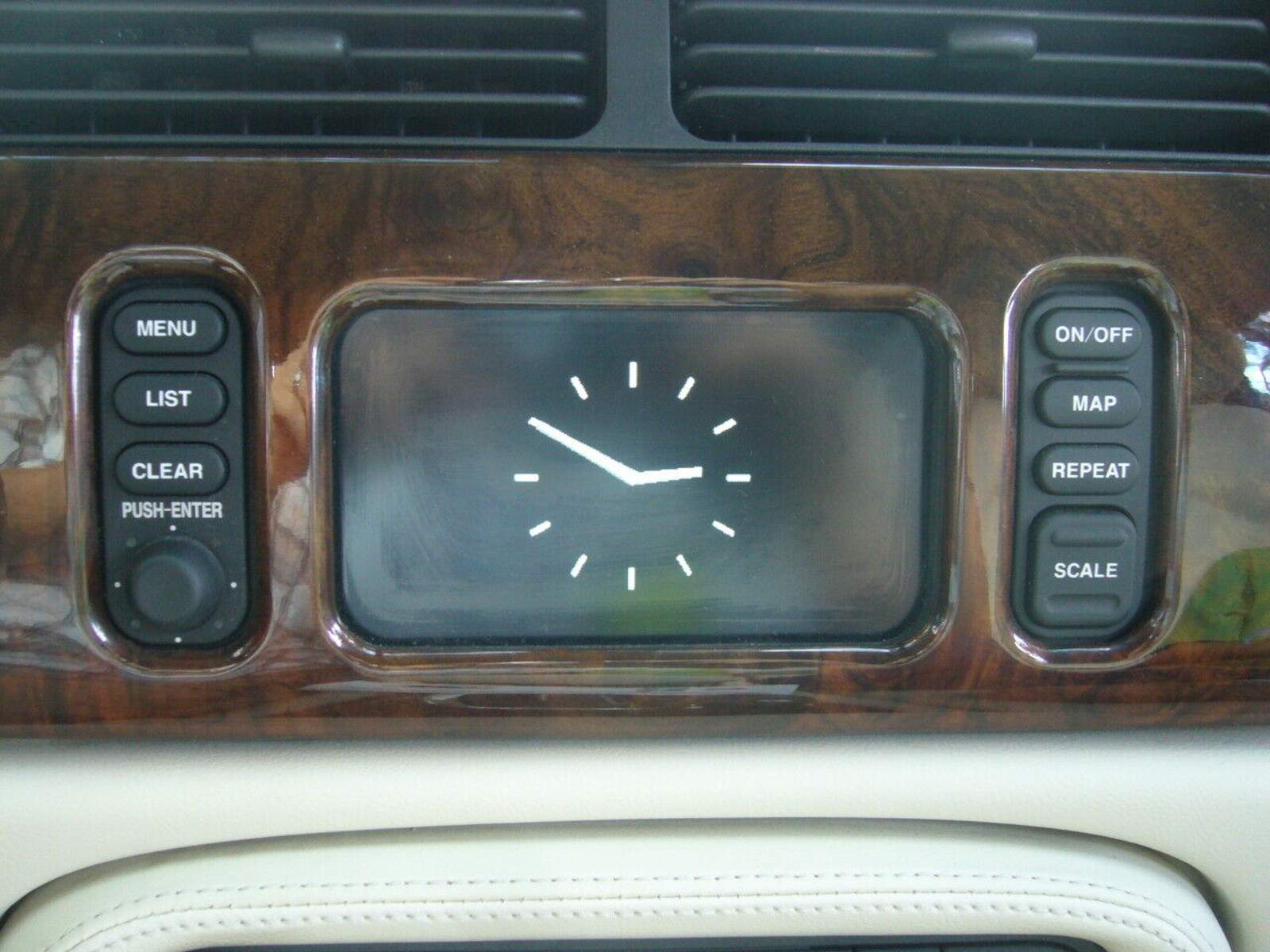

Das CATS (Computer Active Technic Suspension) System der adaptiven Fahrwerkseinstellung zum Beispiel oder die Xenonscheinwerfer finde ich sinnvoll und begehrenswert. Das originale Navi dagegen weniger: Im Fall des XKR gab es ab 2003 ein Alpine Navigationsinstrument, das mitten im zentralen Armaturenbrett thront, standardmässig ohne Aufpreis dazu (das meinte ich jedenfalls mal gelesen zu haben und in meinem XKR war auch eines drin). Ich bin überzeugt, dass ein "GPS" heutzutage nicht mehr aus dem Strassenverkehr wegzudenken ist und schon so manche Ehe gerettet hat, aber wenn es auf veralteten Informationen von ca. 2001 beruht, ist es schlicht unbrauchbar. Ich fahre ja auch nicht mit meinem Dierke-Atlas von 1979 in den Urlaub. Meines Wissens bietet weder Jaguar noch ein cleverer Geschäftsmann ein update an.

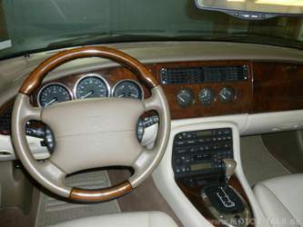

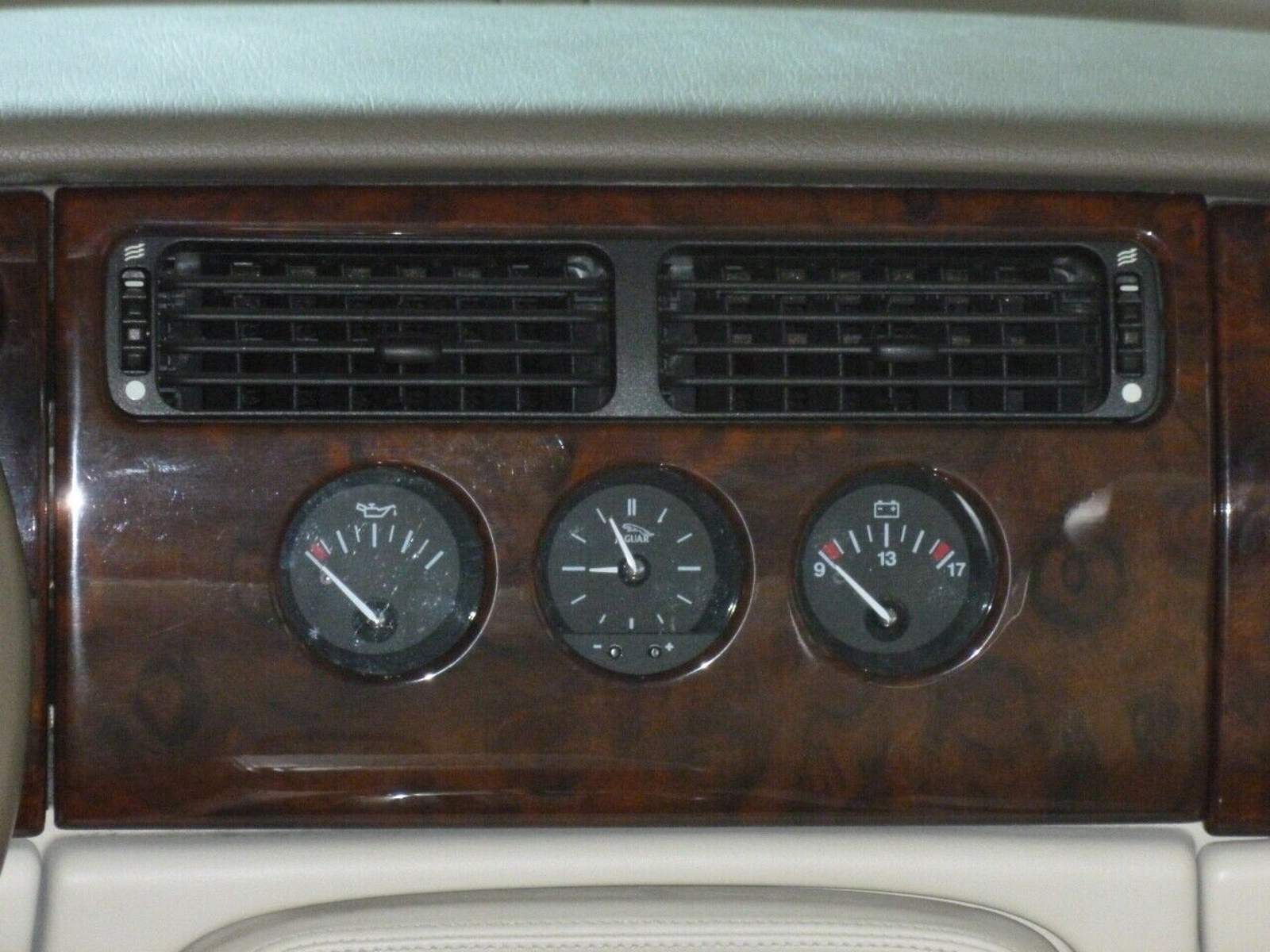

Ich war von der Idee besessen und jetzt, da es eine technische Lösung gab, musste sie umgesetzt werden. In der elektronischen Bucht wurde ein Armaturensatz aus Litauen (die genauen Hintergründe der Herkunft will ich gar nicht so genau wissen) und eine passende Holzimitat- (ja, Imitat!- eigentlich eine Frechheit von Jaguar) Verkleidung aus Lagerbestand erworben. Nach wenigen Tagen hatte ich auch den Kit von Steve im Briefkasten und der Umbau konnte beginnen.
Ich habe schon zwei Autos restauriert (einen MGB und einen XJ6 der ersten Serie) und das war noch alte Schule: Werkstatthandbuch aufschlagen und dann Seite für Seite vorarbeiten. Heute ist das anders: Das iPad liegt auf dem Beifahrersitz und mit Hilfe des passenden Youtube-Clips wird z.B. der Ausbau des Instrumententrägers Schritt für Schritt nachgemacht. Schon 'ne feine Sache...- nach zwei Stunden war der Umbau fertig und wie durch ein Wunder strahlen jetzt drei Geräte (Öldruckmesser, Uhr und Voltmeter), die nebenbei noch funktionieren, in der Zentralkonsole. Der Umbaukit bedient sich der im Kabelbaum bereits vorliegenden Signale für die Instrumente. Der Einbau ist idiotensicher und für zusammen ca. €500 hat das ganze Fahrzeug eine (vollkommen reversible) Aufwertung bekommen, die mir bei jeder Fahrt Freude macht (ach, will jemand ein Alpine Navi kaufen??).

Die Uhr ist bei Tageslicht kaum ablesbar

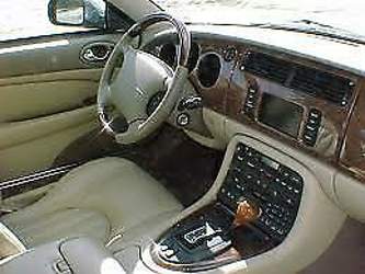

Kannst Du eine Gesamt-Ansicht einstellen?
Tue May 29 12:53:47 CEST 2012    |    Spiralschlauch27979
Ein vorher/nachher Vergleich mit Bildern von etwas weiter weg wäre ganz interessant.
Wed May 30 07:49:47 CEST 2012    |    MariusLola
Vorher hatte ich leider keine entsprechenden Bilder gemacht. Da muss das web herhalten. Das andere ist von den Instrumenten wie sie heute drin sitzen.
