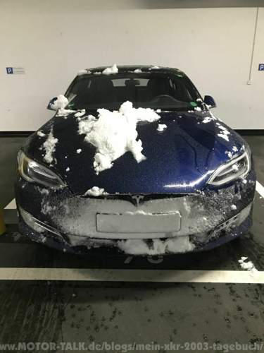

überraschender Schnee Ende April
Überraschender Schnee Ende April
