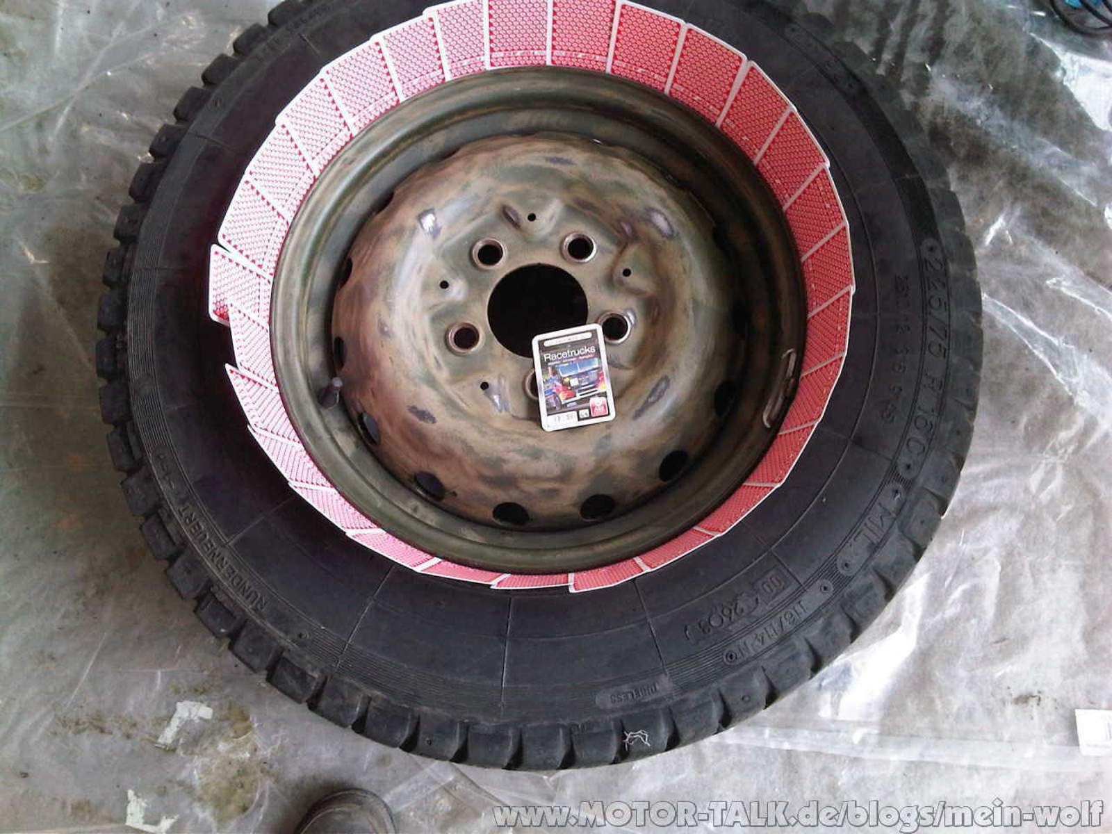

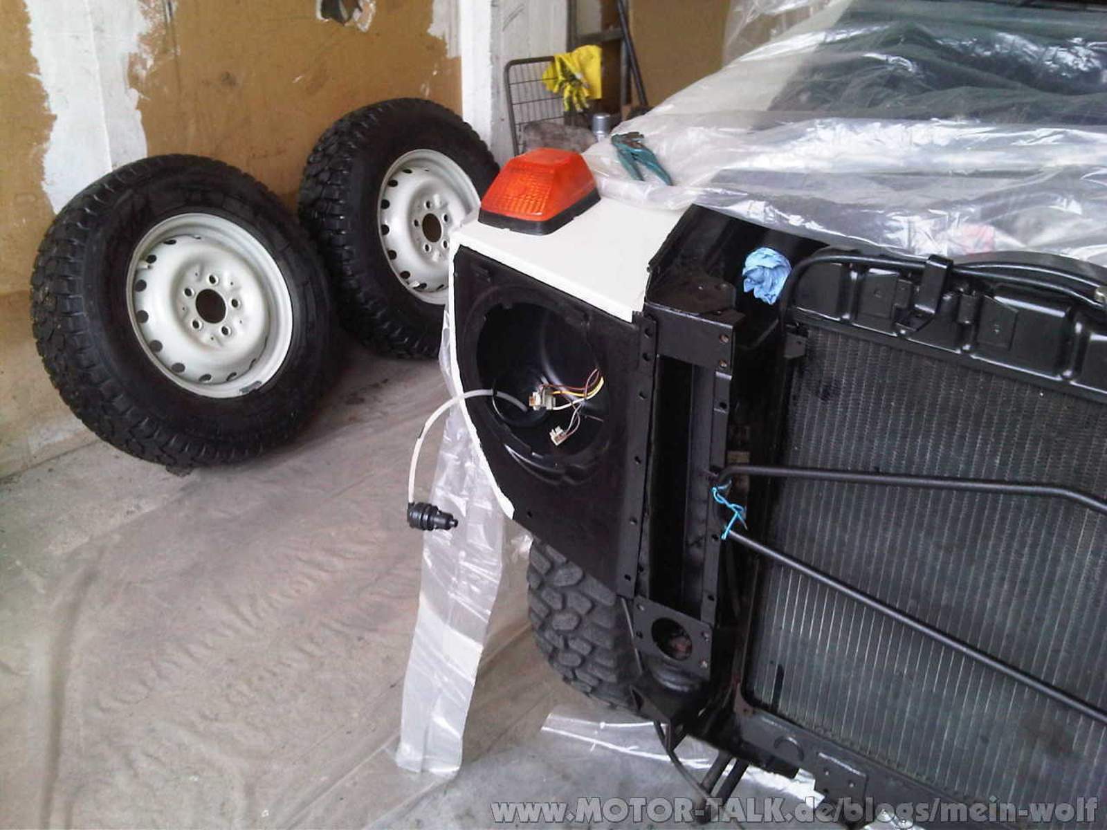

Die letzte Arbeit "über der Gürtellinie" ist jetzt die Frontseite. Und 2 Räder sind auch schon lackiert. Wie? mit dem Kartentrick, geht ganz leicht mit Pinsel und Rolle, ohne auf die Reifen zu klecksen.
Manchmal passiert auch ein Mißgeschick. Beim unvorsichtigen Hantieren mit der Flex (saublöd!) habe ich mir ein winziges Loch in den Kühler gerissen. Nun ist Löten angesagt...

Der Kartentrick ist echt der Hammer, muss ich mir merken.

Wie kann man denn da ein Loch reinsäbeln?
Naja mein Vater hat damals auch einen meiner nagelneuen Sommerreifen mit der Flex angeschnitten, da ihm die Werkbank in der Garage ausgegangen war 🙂.
Auch ich werde mir den Kartentrick mal im Hinterkopf behalten. Habe bisher immer den kompletten Reifen in Zeitungspapier eingehüllt. Sehr umständlich.

Das ist echt klasse, der Trick und das Resultat.🙂
Sowas könnte sich bei meinen Stahlfelgen auch anbieten, die sehen ziemlich mitgenommen aus...

Das hätten aber 4X4 Karten sein müssen beim Wolf 😉 Aber keine Schlechte Idee, ich hätte wohl mit Marlerkrepp abgeklebt.

Reifen einfach mit Spüli einreiben ,wenn Farbe dann durchgehärtet > Waschanlage >Perfekt.
Warum einfach wenn es auch umständlich geht.

Spüli: genial !! Eins zu Null für Dich.

wegen der dickeren konsistenz ist auch tapetenkleister gerne zur reifenabdeckung in verwendung.
