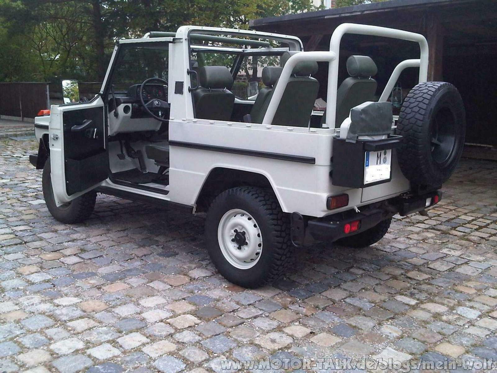

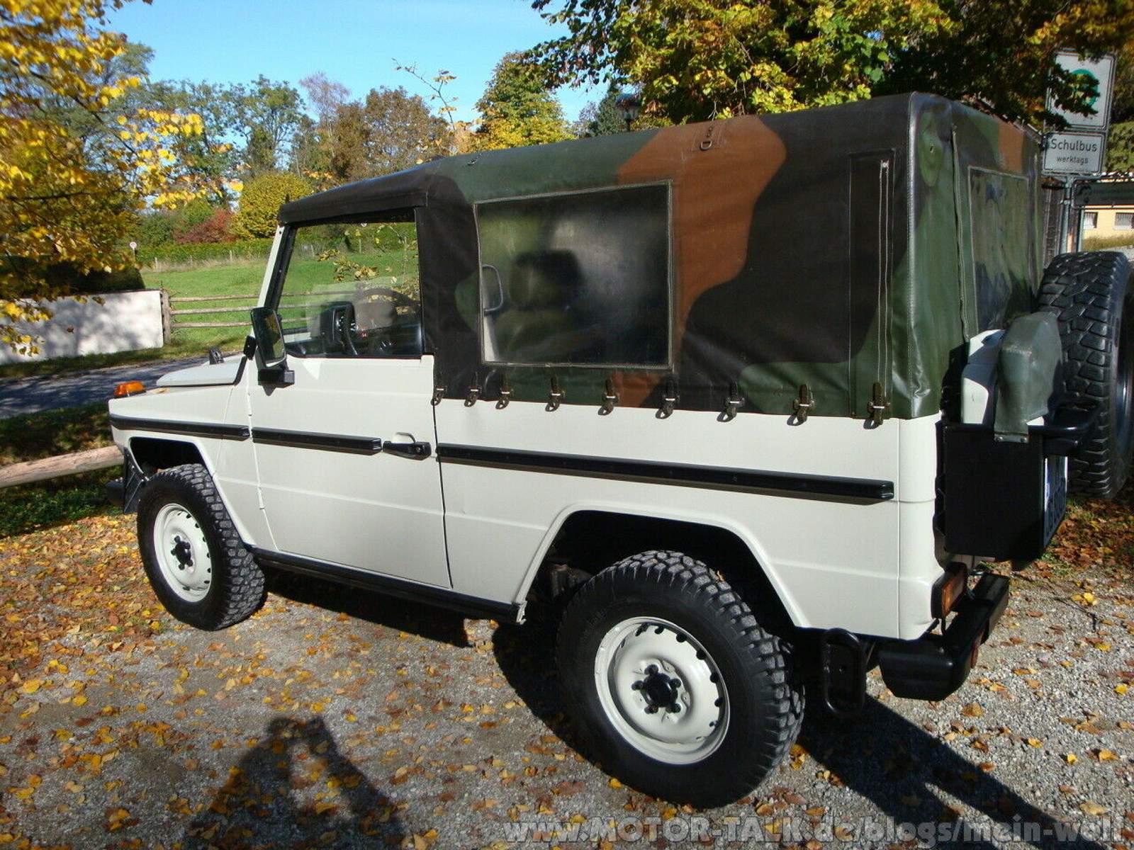

Tja, lange nichts mehr über den Wolf geschrieben hier, gell? Der Wolf ist mir vor 12 Jahren zugelaufen. Und jetzt? Wölfe sind ja nie wirklich treu. Sind eben wilde Tiere. Und "meiner" ist jetzt eben weggelaufen. Irgendwo in der Eifel hat er ein neues Revier gefunden und streift durch die Wälder. Er war in den letzten Jahren doch ziemlich bequem geworden. Viel rumgestanden hat er und sich's gut gehen lassen. Gut gepflegt wurde er bei mir ja immer. Er war auch immer zuverlässig, kam oft nach Österreich (sogar vor der Wiener Hofburg hat er geparkt), in die Schweiz, in die wilden Berge des Trentino und auch nach Kroatien. Sprang beim ersten Schlüsseldreh an, egal, wie kalt oder warm es war. Aber jetzt kamen die Instinkte nochmal richtig durch. Ich gönne ihm seinen neuen Lebensabschnitt. Wo er jetzt ist, hat er sogar einen kleinen Haflinger zum gemeinsamen Spielen und ein altes Motorrad. Und sein neuer Eigentümer ist auch ein ganz Netter. Ich glaube, das gefällt ihm dort, in der Eifel.
Noch ein paar Abschiedsbilder.... Servus, Wolf, habe die Ehre, alter Kamerad! Es war eine schöne Zeit!

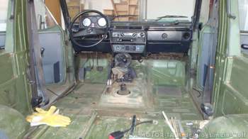

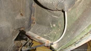

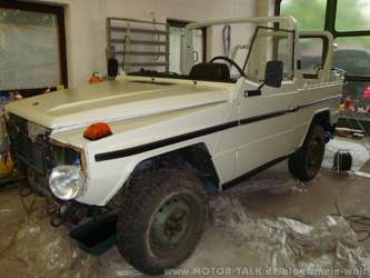

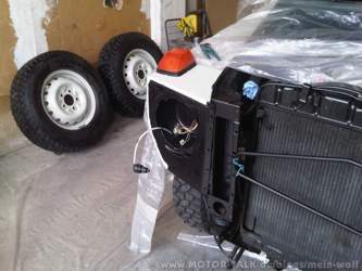

Das Jahr fing an mit dem vollständigen Abbau des linken Kotflügels. Die Spritzwand an der A-Säule ist ein kritischer Bereich mit mehreren aufeinanderliegenden, rostgefährdeten Blechen. Sie zeigte sich in gutem Zustand, nur die waagerechte "Befestigungslippe" hatte etwas Rost angesetzt. Weg mit dem braunen Dreck!
Dann der Kotflügel: Der war wohl mal wegen eines Unfalls ersetzt worden. Die "Spezialisten" (vermutlich eine MB-Werkstatt) hatten das teure Ersatzteil dann innen völlig unlackiert und ungeschützt hingeschraubt. Ein Wunder, daß er noch nicht angerostet war. Da schaffte ich Abhilfe mit Dichtmasse, Grundierung und Lack.
Der Unterdruck-"Eierbehälter" bekam einen stabilen, selbst gemachten Halter und einen elastischen Spritzschutz aus einer dicken Gummimatte. Der Originalhalter war dick aufgequollen vom Rost und sah aus wie angebrannter Blätterteig. Ab in die Tonne damit.

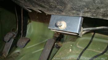

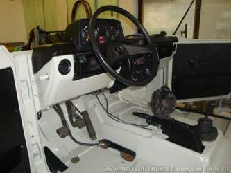

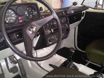

Nun angelte ich mir in der "Bucht" noch einen Original-Bundeswehr-Verbandskasten, füllte ihn mit frischem Verbandszeug und befestigte ihn an der dafür vorgesehehen Stelle im Beifahrer-Fußraum.
Die kleine VDO-Uhr wurde auf einem Oldtimertreffen mit Teilemarkt angeboten. Sie paßt recht gut in die ohnehin versiffte Stelle neben dem Aschenbecher und zeigt zuverlässig tickend die Zeit an. Das Loch sauber zu bohren war allerdings nicht so ohne.
Dann natürlich die üblichen Wartungs- und Abschmierarbeiten...

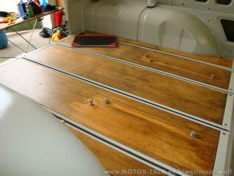

Nun endlich konnte der Laderaum mal wieder aufgeräumt werden und es ging mit Frau und Rucksack zum Kurzurlaub ins Kleine Walsertal. Schön da!

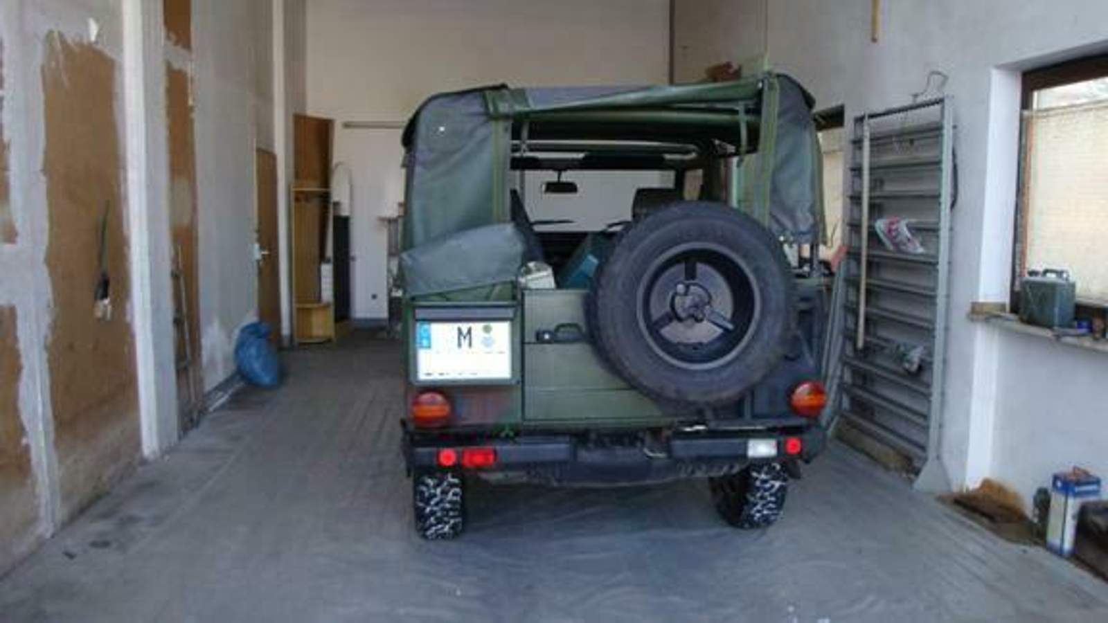

Zunächst zeige ich Euch mal meinen Saustall-Container, in dem ich verurteilt bin, meine Tage zu fristen. Kennt Ihr den "Caveman"? Da hieß es immer "geh ins Gartenhäusl", wenn sich der werte Ehegatte verdrücken sollte, bei mir heißt es "Container". Im Winter a..kalt, im Sommer ein Backofen, und so furchtbar eng, wenn das Auto drinsteht.

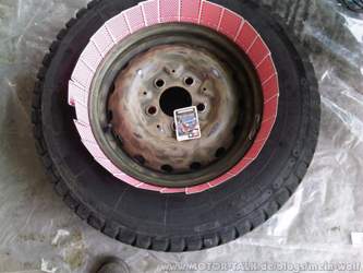

Der Winter zieht sich in die Alpen zurück! Hier ein paar Impressionen aus dem abendlichen Alpenvorland bei Penzberg. Jetzt mit den neuen 235er Reifen, die sich ganz toll fahren: Das Auto liegt viel ruhiger, die Drehzahl in den Gängen ist stimmig und die Geräusche im Fahrzeuginneren sind endlich erträglich.
Fri Mar 15 17:28:56 CET 2013    |    Handschweiß    |    Kommentare (7)
So, Aufbaulagerung renoviert, Kotflügel-Loch geschweißt, Batterieträger ordentlich gemacht, alles zusammengebaut und Spaten wieder drin. An Ostern gehts los. Neue Reifen habe ich auch bestellt:
BF Goodrich All Terrain 235/85R16. Die sind etwas größer als die jetzigen. Der Tacho ist immer 10 km/h vorgegangen, mit den neuen Schlappen müßte es ungefähr passen.

Lang nix mehr neues gelesen hier, gell? Ich mache die Renovierung ja immer abschnittsweise, wenn ich Zeit hab. Die Tage hab ich mal den rechten Kotflügel am Wolf abgemacht. Dann kommt man auch schön an die vordere Aufbaulagerung dran. Das sind 2 dicke Gummis in einem "Topf" auf dem Rahmenlängsträger, der noch recht schön erhalten ist. Muß nur neu lackiert werden. Die lange 10er Schraube und eine Hülse brauch ich aber neu.
Der Kotflügel besteht ja aus Außen- und Innenkotflügel, letzterer ist gleichzeitig die Motorraum-Seitenwand. Und ich sage euch, das Ding heißt nicht nur Kot-Flügel, sondern es ist auch aus diesem Material hergestellt.
Ganz hinten unten im Motorraum, an der A-Säule, unterm Luftfilter, ganz tief unter den Batterien, wo garantiert nie jemand zum saubermachen hinkommt, haben sie eine Kuhle hinkonstruiert, wo sich feuchter Dreck schön sammeln kann. Dann ist sie auch noch so, daß man sie nicht gut entrosten kann, weil man mit der Flex nicht reinkommt.. Vielleicht mache ich ein großes Loch rein und von unten einen Stöpsel drauf zum gelegentlichen putzen, was meint ihr?
Dann sind da überall tolle Verstärkungsbleche, teilweise 3 Stück übereinander gepunktet.
Und zu guter Letzt ein schönes Rostloch unter den Entstörkondensatoren. Daraus mache ich jetzt eine Inspektionsöffnung für die Lichtmaschine. Eckiger Ausschnitt ist schon fertig ;-)
Im Ernst, eigentlich müßte ich jetzt eine Million Schweißpunkte aufbohren, die Teile trennen, einzeln entrosten und wieder zusammenschweißen . So hats der G-Papst Hans Hehl, wie immer vorbildlich gemacht. Aber ich glaub, der ist Rentner und hat mehr Zeit als ich. Ich hab echt keine Lust. Ich werde das eckige Loch zumachen und die Spalte sehr intensiv mit Owatrol, Fluid Film usw. volljauchen. Das hält ein paar Jahre. Der Apotheker hat mir sogar zu Weihnachten eine Injektionsspritze geschenkt. Neues Blech kostet über 400 Euro. Sagt mir Eure Meinung.
