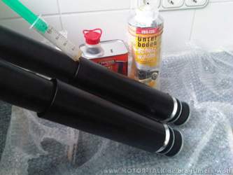

Wenn es samstags zu kalt ist, um in der Garage auf dem Betonboden zu liegen, kommt "Mann" schon mal auf dumme Gedanken. Die Stoßdämpfer meines Wolfs sahen schlimm aus: große Rostlöcher in der äußeren Blechhülse verunzierten die Garanten der Fahrdynamik. Kein Wunder, denn die Hülse ist innen überhaupt nicht lackiert. Also neue Dämpfer gekauft, aber wie sichere ich die teuren Teile vor erneutem Rostbefall? Die Küche ist warm, dachte ich mir, das ist heute der ideale Platz für ein Experiment. Also Nudeltopf auf den Herd, feines Wachs im Wasserbad sanft erwärmt, dann mit 1/5 Owatrol-Öl dickflüssig gemacht. Das ganze habe ich dann mit der Spritze vom Tierarzt in den engen Spalt zwischen Außen- und Innenhülse injiziert. Leider ist mir dann mein Wachslappen auf die glühende Herdplatte gefallen. My wife was not amused. Mittlerweile sorgt ein "Schlemmerfilet Classic" im Ofen langsam für einen besseren Geruch in der Wohnung, so daß ich auf eine baldige Rückkehr des häuslichen Friedens hoffen darf. Die Zwischenzeit verbringe ich im Keller und rolle die Dämpfer schön hin und her, so daß sich das Wachs fein verteilt. Mal sehen, ob's was hilft.
