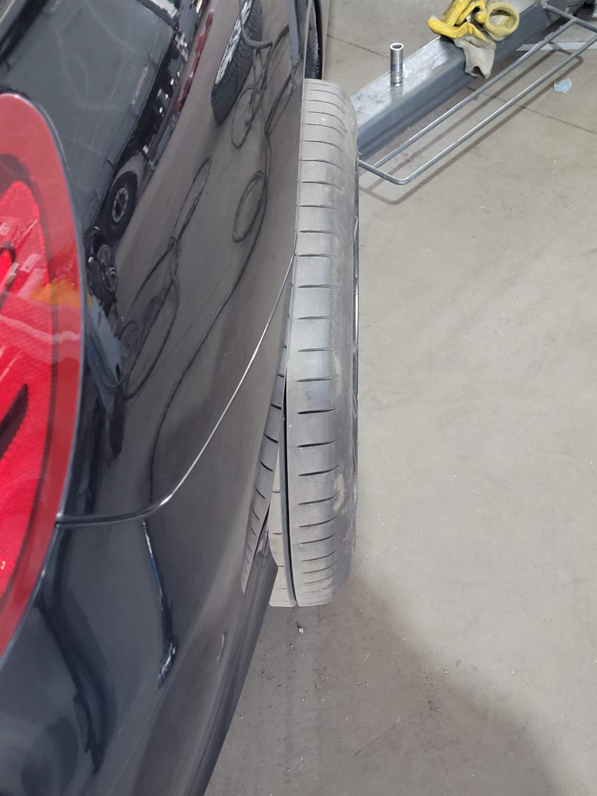

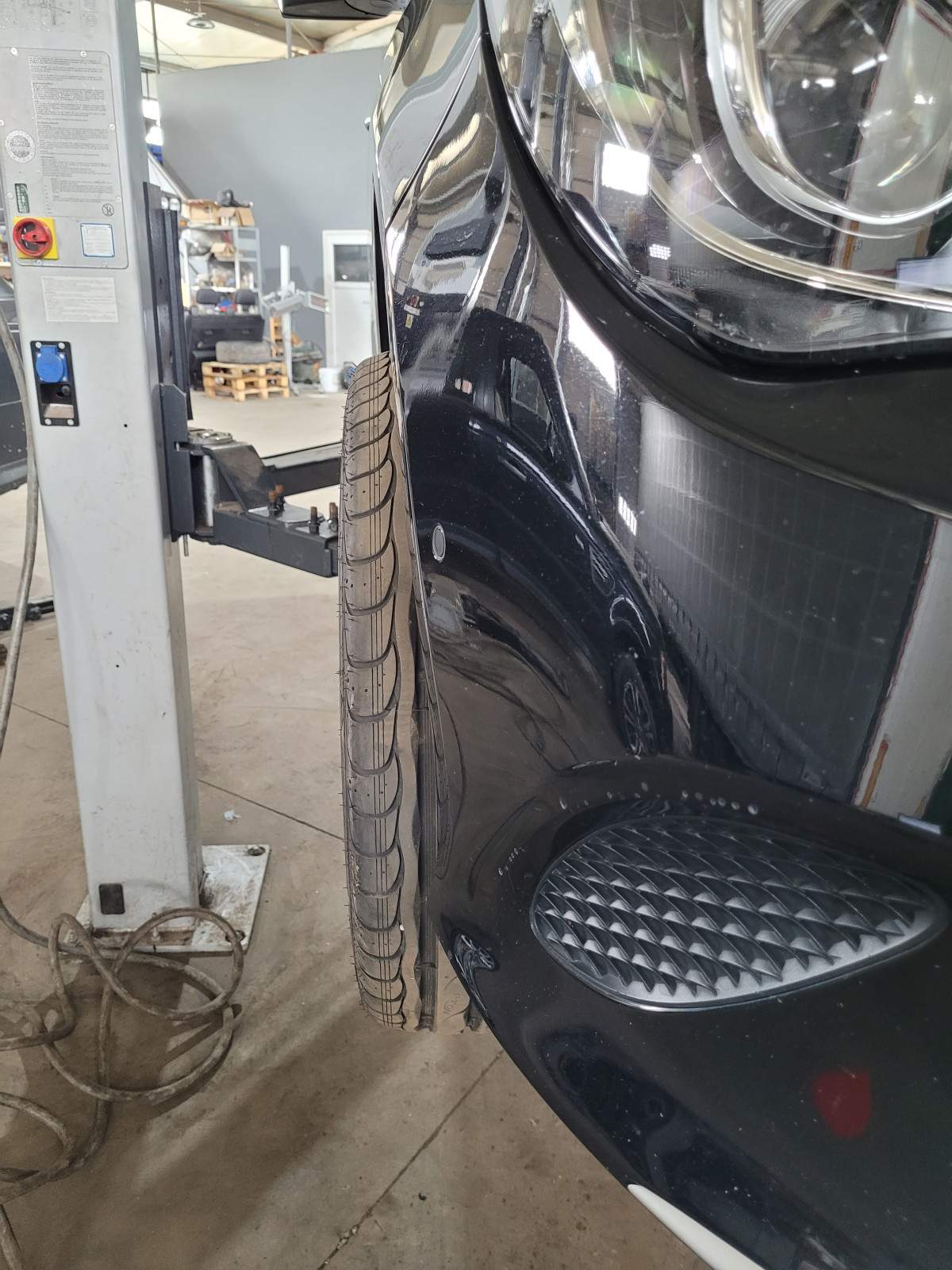

habe lange nichts mehr im Bezug auf Verschlimmbesserung meines Autos von mir hören lassen aber heute habe ich wieder mal zugeschlagen. Die Sommerreifen waren dran und gleich mal die erste Schlappe des Jahres am Auto. Meine Räder vom 211-er sind definitiv nicht fahrbar weil die Einpresstiefe nicht passt. Meine Felgen haben eine ET von 30, ich muss aber eine ET von 50 fahren. Trotzdem habe ich versucht die Räder auf dem Auto zu fahren. Mein TÜV sagte mir dass das möglich wäre wenn ich durch Spurplatten die ET anpasse was aber eine absolute Falschaussage war. Ich hatte von meinem 211-er T-Modell noch einen Satz Spurverbreiterungen liegen und habe die montiert. Als der Herr vom TÜV die sah wurde er blass, meinte dass das eine Falschaussage war und dass die Felgen mit der ET nicht fahrbar sind auf meinem Auto. Natürlich konnte ich nicht an mich halten und musste Fotos machen was ich hier präsentieren will. Also demontierte ich die Distanzscheiben wieder und montierte die Räder ohne sie. Das ergab, für mich ein schönes Bild war aber auch für den TÜ nicht akzeptabel obwohl sie nirgendwo am Auto geschliffen haben.

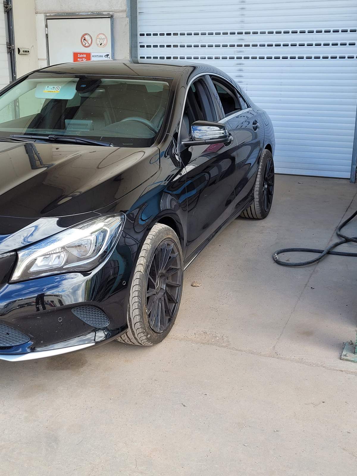

Also mussten neue Felgen her mit der passenden ET von 50 die ich auch günstig erstehen konnte. Leider waren in der ABE nur Reifen in der Größe 245/35 R18 eingetragen, Nun haben die Reifen meiner Turbinen felgen aber die Dimensionen von 245/40 R18. Da der TÜV-Mann aber wohl ein etwas schlechtes Gewissen habe gestand er mir zu dass ich die Bereifung weiter fahren kann und er mir die eintragen würde.
So kam es heute dazu dass die neuen Reifen auf die Stern-Felgen montiert wurden. Nun kam das nächste Problem. Es ist fast unmöglich Zentrierringe für Alufelgen im normalen Handel zu bekommen. Ich hatte zwar Zentrierringe aber die passten an ein SEAT-Modell und waren nicht nutzbar.Im Onlinehandel gibt es die Teile zu Hauf aber im Geschäft ist es fast unmöglich. Hier muss ich mal den örtlichen "Pneuhage-Reifendienst" erwähnen. Das soll keine Werbung sein es gibt auch andere gute Reifendienste wie "Euro-Master" und andere. Ich erwähne aber genau den Pneuhage-Reifendienst hier in Speyer weil ich dort nach Zentrierringen anfragte. Der Verkäufer verschwand und erschien mit einer Kiste gebrauchter Ringe. Dann kam die Aussage: "Such Dir raus was Du brauchst!" Nach 5 Minuten hatte ich gefunden was ich brauchte und bei der Frage was ich zu zahlen habe winkte er ab, wobei der Fünfer für die Kaffeekasse obligatorisch war. Das nenne ich noch Kundenservice wie man ihn früher mal kannte. Die anderen Service waren in dieser Hinsicht sehr unkooperativ und abweisend. Am Schlimmsten fand ich die Tatsache dass versucht wird die Leute für dumm zu verkaufen in der Hoffnung einen Satz Felgen verkaufen zu können.
So hatte ich aber alles zusammen und konnte meine neuen Räder zusammen setzen. Die Reifendrucksensoren die ich kürzlich in einem bekannten Auktionshaus erstanden hatte konnte ich weiter nutzen.
Ich denke dass sich das Ergebnis sehen lassen kann. Lediglich ein paar Nabendeckel muss ic mir noch zulegen aber dass wird auch noch klappen.
