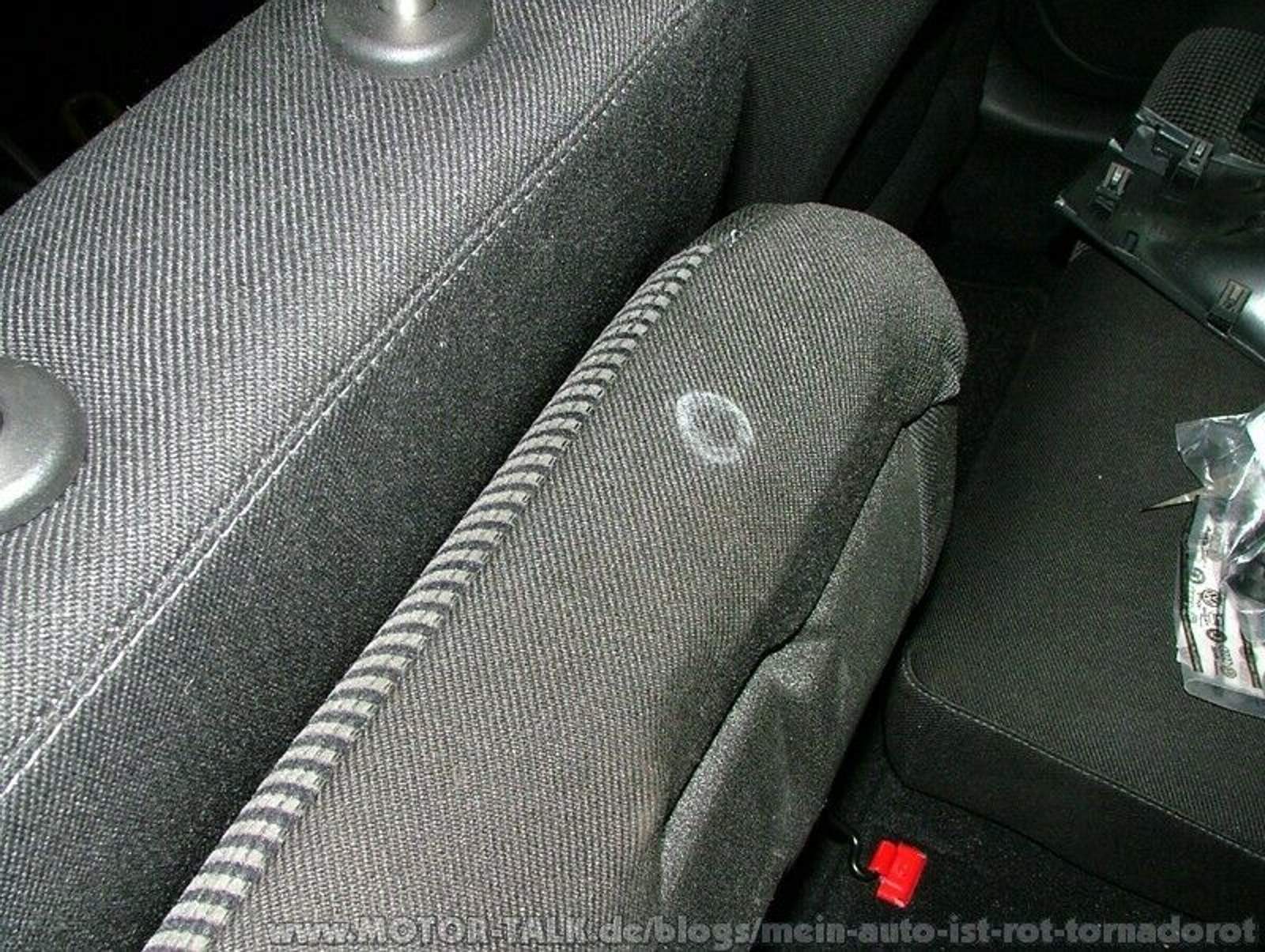

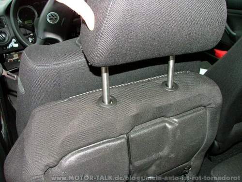

Beim Umrüsten meines 2002er Golfs auf Komfort-Sportsitze musste ich feststellen, dass die Rücksitzpolster der 1999er Sportsitze noch nicht über die Halterungen verfügen, in denen man die hinteren Kopfstützen bei umgeklappter Rückbank verstauen kann. Die entsprechenden Aussparungen sind jedoch bereits in den Polstern vorhanden (Foto).
Die Nachrüstung dieser wie ich finde sehr praktischen Halter ist sehr einfach und kostet nur ein paar Cent. Benötigt werden je Kopfstütze
2x 1J0 886 935 Sicherungsring - 0,20 EUR pro Stück
2x 1J0 886 933 Hülse - 0,20 EUR pro Stück
- U71 flanellgrau
- B41 satinschwarz
- Q70 hellbeige

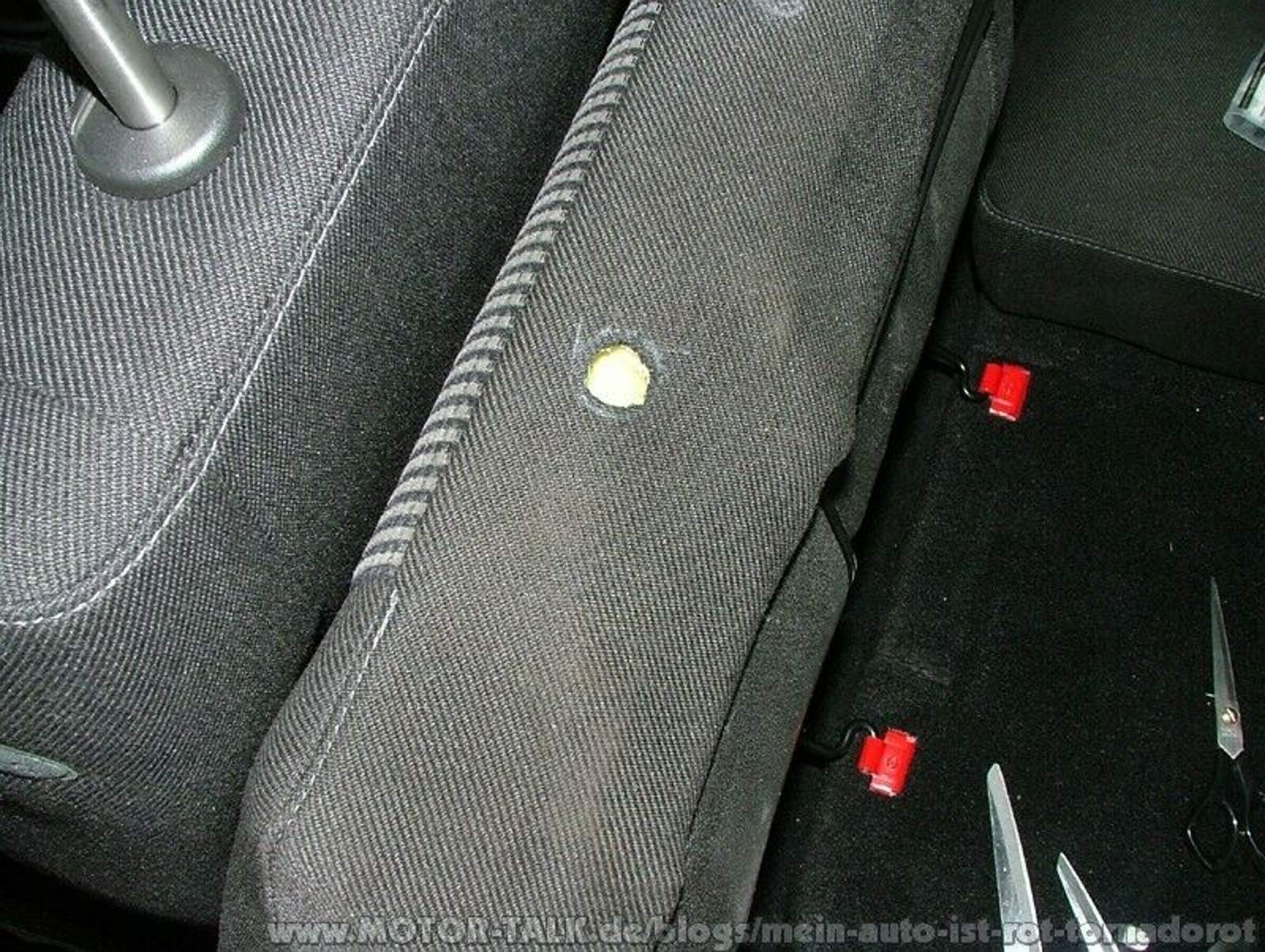

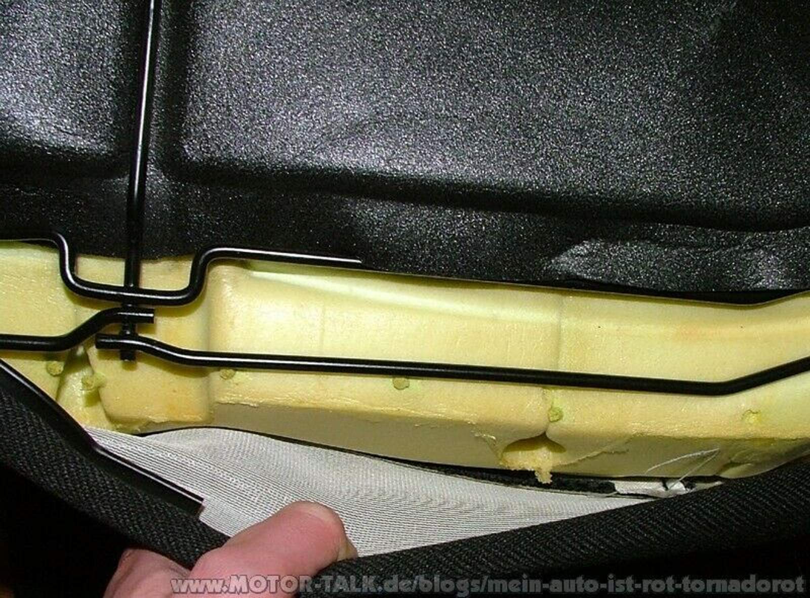

Der Sitzbezug wird von einer Kunststoffleiste gehalten, die in den Sitzrahmen eingesteckt ist, und lässt sich leicht lösen. Um die Position der auszuschneidenden Löcher im Sitzbezug möglichst genau in dessen gespanntem Zustand zu markieren, habe ich die Hülsen unter dem Sitzbezug in ihre Löcher im Polster gesteckt, den Bezug wieder montiert und die Kontur der Hülsenbohrung auf dem Bezugstoff mit etwas Kreide angezeichnet. Zum Ausschneiden unbedingt eine scharfe (!) Schere verwenden - der Stoff des Sitzbezuges ist sehr stabil. Die Hülsen einfach einsetzen, Sicherungsring aufstecken, Bezug einhängen - fertig 🙂
