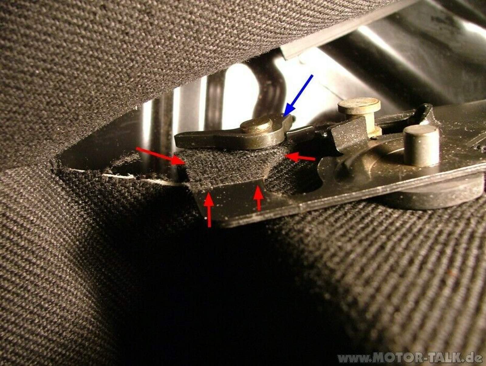

Rassel- und Klappergeräusche aus der Rücklehne können von einem Sperrwinkel der integrierten Mittelarmlehne verursacht werden. Dieser soll verhindern, dass die MAL beim Umlegen der Rückenlehne zu weit nach vorne herausklappt, und ist aus diesem Grund sehr wacklig gelagert. Da hierbei Metall auf Metall trifft, sind Geräusche vorprogrammiert. Mit etwas Textilklebeband (TN 000 979 950) kann man die Rückenlehne ruhigstellen.

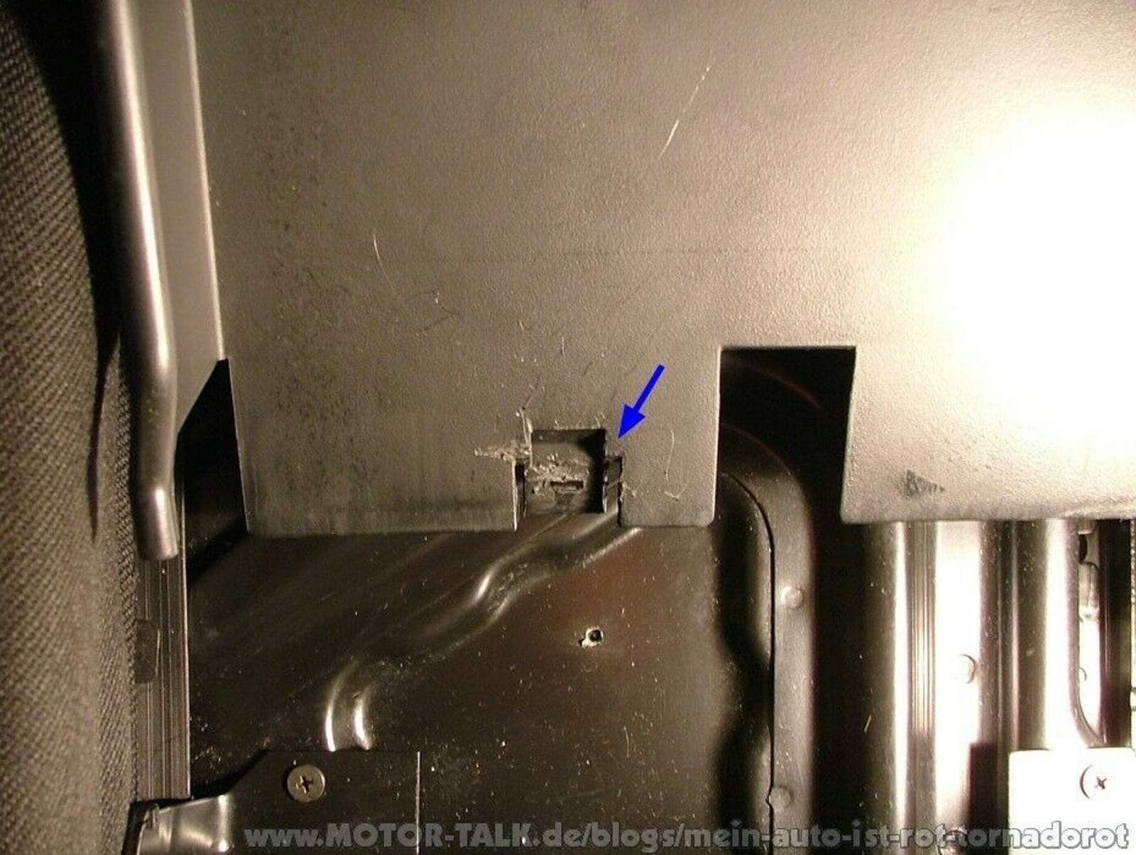

Zum Ausbau der Mittelarmlehne diese nach unten klappen und die Plastikverkleidung der "Lehnenrückwand" unter vorsichtigem nach außen Ziehen aushaken. Unten wird die Verkleidung von einer Rastnase gehalten, diese gilt es mit einem Schraubendreher auszuhaken (siehe Foto) - Vorsicht, die Rastnase ist aus Metall, die Verkleidung aus Plastik, somit ist klar, was zuerst bricht... einmal ausgehakt, lässt sich die Verkleidung nach oben abziehen.
VerkleidungVerkleidung
Rastnase der VerkleidungRastnase der Verkleidung

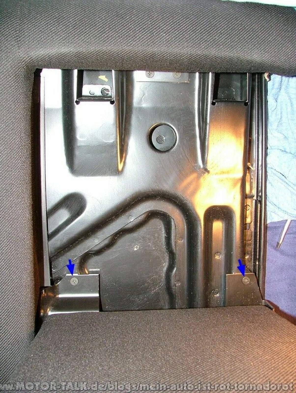

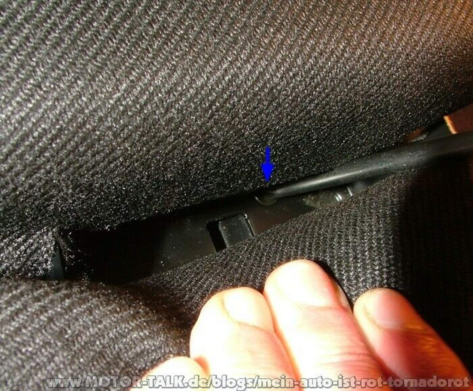

Die Mittelarmlehne sitzt auf einem Lagerbock, welcher mit 4 Kreuzschlitzschrauben an der Grundplatte der Rückenlehne befestigt ist. Zwei davon befinden sich etwas versteckt in dem Spalt zwischen Polster und MAL-Vorderseite. Ein magnetischer Schraubendreher leistet hier gute Dienste (Foto).
Schrauben obenSchrauben oben
Schrauben untenSchrauben unten

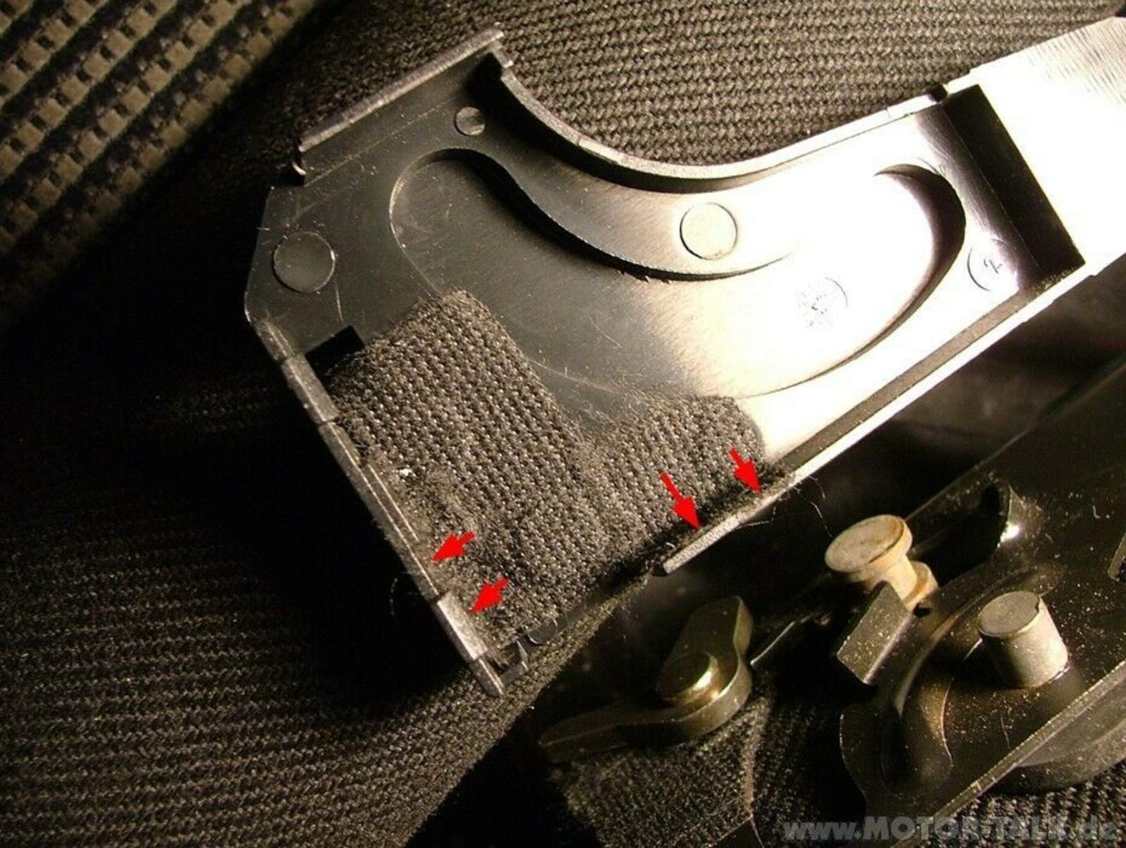

Bei gelöster MAL lässt sich das Textilklebeband leicht auf dem Lagerbock und dessen Plastikverkleidung anbringen - hierbei auch die Bewegung des Winkels beachten (Pfeile).
Arretierwinkel der Mittelarmlehne hintenArretierwinkel der Mittelarmlehne hinten
Abdeckung des LagerbocksAbdeckung des Lagerbocks
