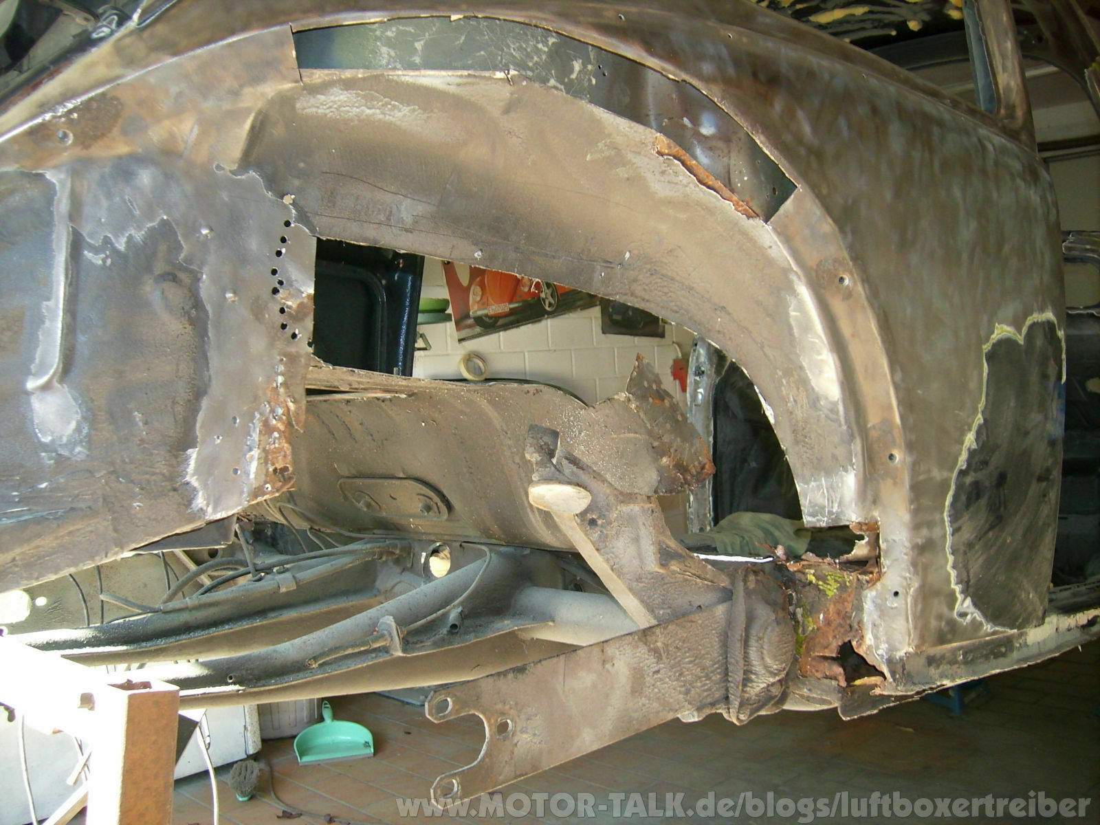

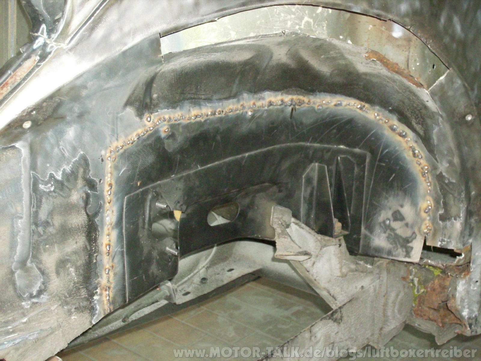

Stück für Stück werden neue Bleche eingesetzt....der Käfer wächst wieder😁....!
Solange ich die Karosserie instand setze, belasse ich sie auf dem alten Fahrgestell. So müssten dann hinterher eigentlich auch alle Verschraubungspunkte wieder passen.
Zwischenstand:
Ersetzt werden müssen beide hintere Radhäuser, beide Warmluftkanäle, beide Querträger unter der Rücksitzbank, beide Endspitzen, beide hintere Kotflügelverschraubungsleisten, Teile des Kofferraumbodens, Reserveradmulde, Türunterkanten und so weiter und soweiter........- kurz, die unteren 30cm vom Auto 😛
Sicher hätte man auch versuchen können, mit etwas weniger Blech auszukommen, aber wer will wirklich mit einem Flickenteppich rumfahren ? Ne, dieses mal will ich es lieber gleich ordentlich machen ! Soll schließlich auch etwas länger halten !
