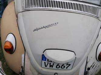

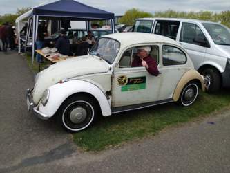

Schön, das es bei dir weiter geht!
Wir hatten, ... Coronna-bedingt, ... das 67er-Projekt 2 Jahre zwischen geschoben. Und zum Maikäertreffen 2022 war die 'Ratte' mit frischem "Dekra" fertig.
Ich hoffe, man sieht sich mal wieder.
