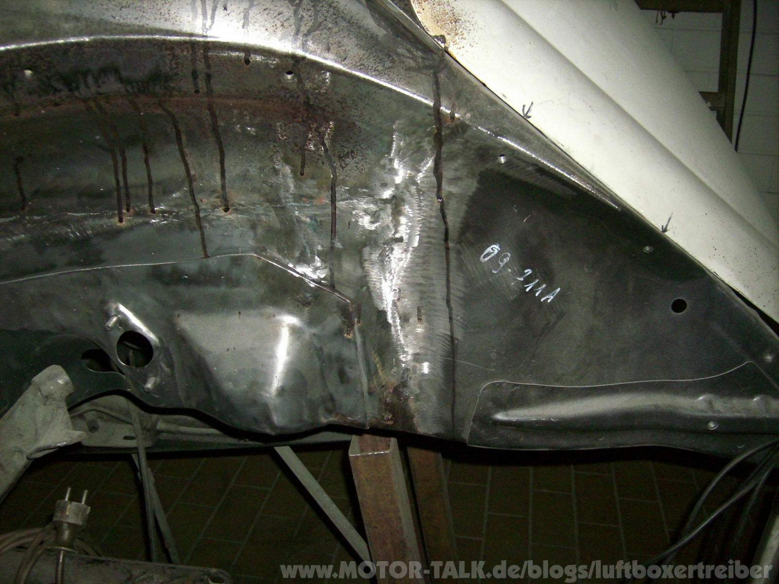

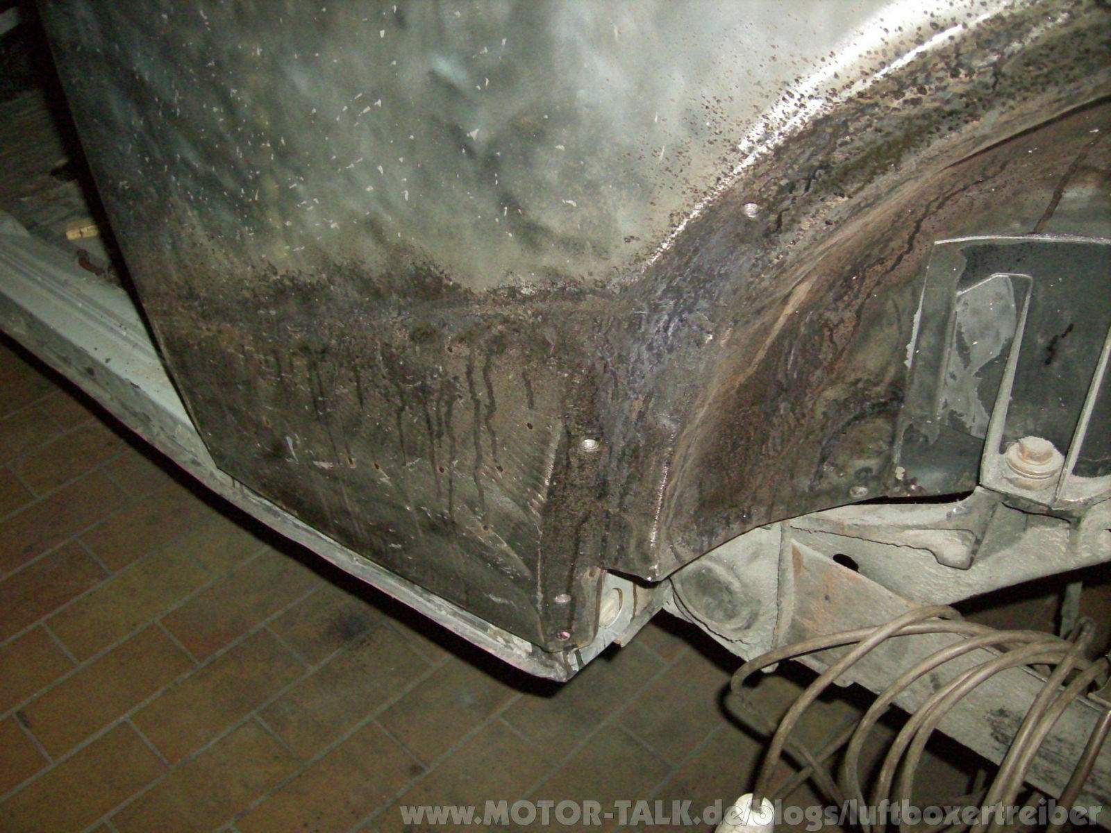

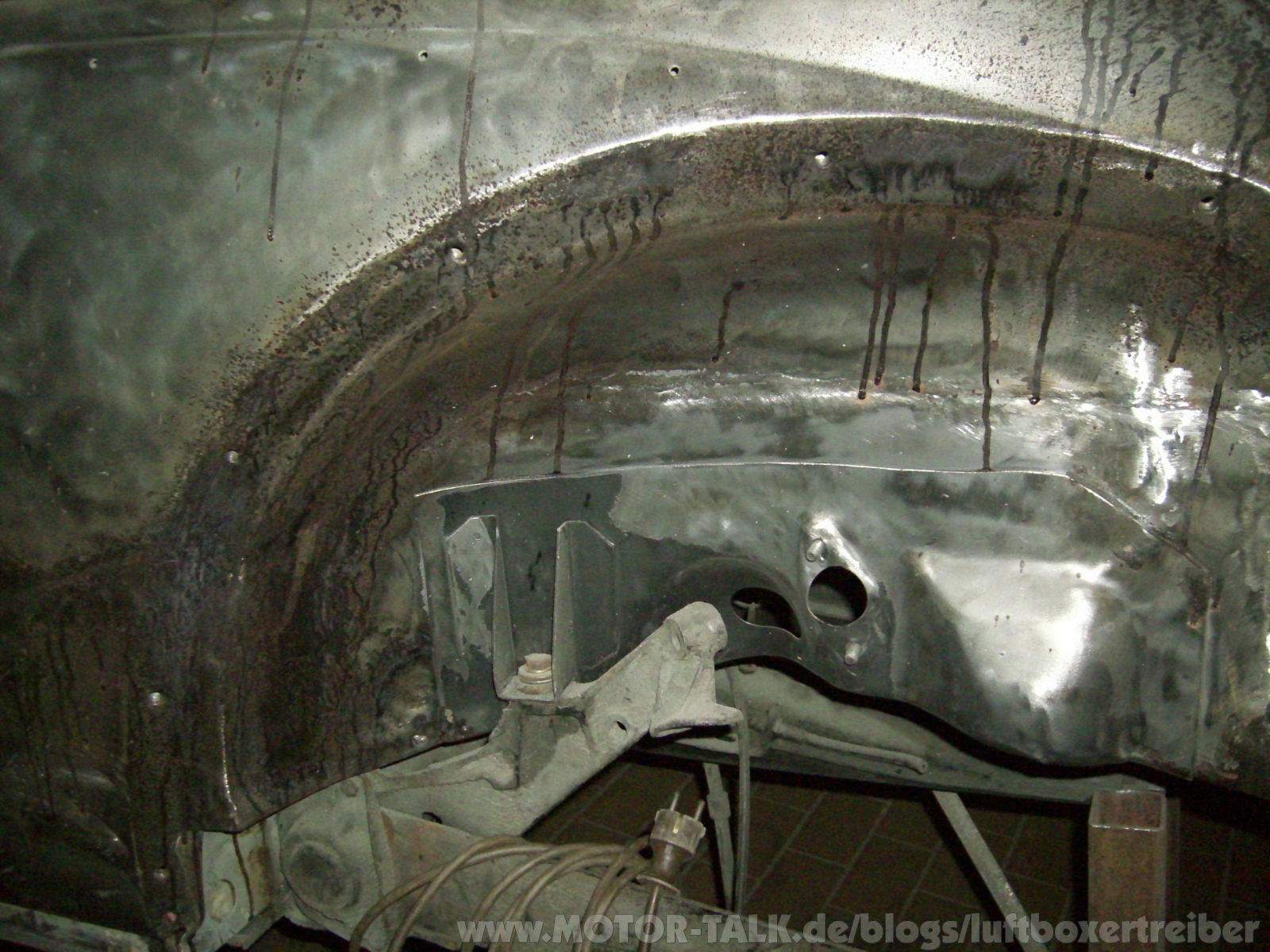

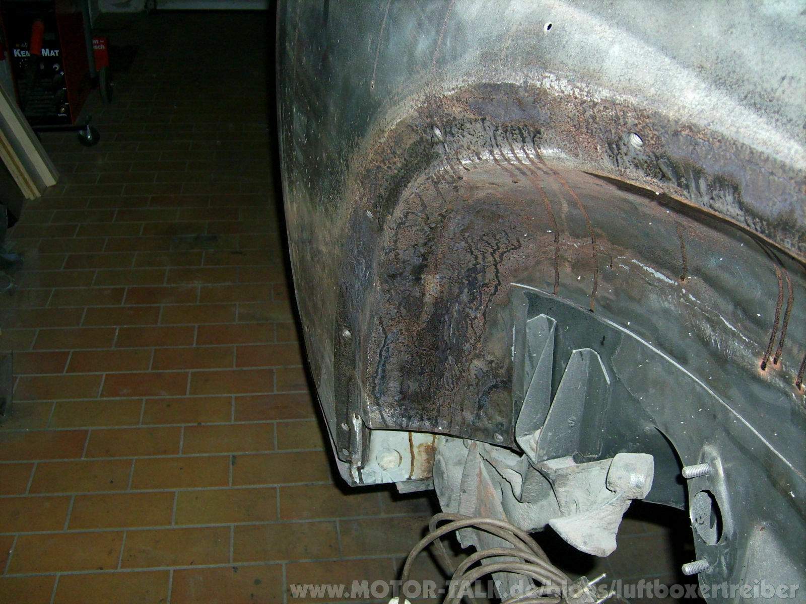

Nachdem ich lange nicht mehr dazu gekommen bin, den Blog weiterzuführen - schäm - will ich jetzt mal wieder loslegen:
Also, als der Warmluftkanal und der Querträger auf der Fahrerseite eingesetzt waren, hab' ich das Seitenteil bzw. den unteren Abschnitt davon auch erneuert. Die komplette Kotflügelanschraubkante wurde ebenfalls durch eine neue ersetzt. Das Radhaus und die Endspitze hatte ich bereits getauscht, bevor der alte Warmluftkanal rausflog.
Das schwarze auf dem Blech ist übrigens vom Fertan und kein Rost. Wird vor dem Grundieren natürlich alles nochmal "gezopfbürstet"😉
