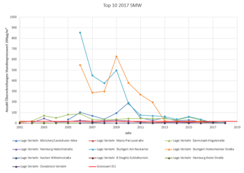

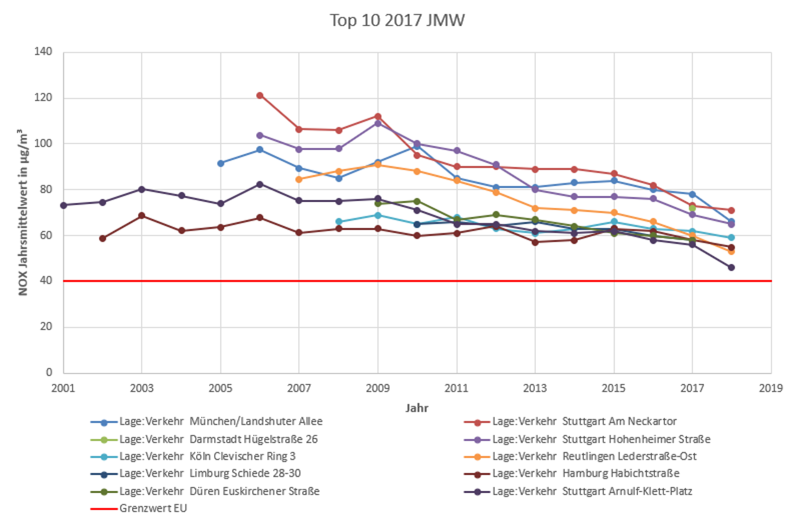

Das 2. und 3. Diagramm zeigen die10 Mestellen mit den höchsten Werten 2017. Bei JMW lässt sich ein klarer Trend erkennen der auf baldiges erreichen der Grenzwerte schließen lässt.
Beim SMW unterbieten bereits alle Messstellen den Grenzwert es ist aber beachtlich wie rapide die Werte gefallen sind! Finde ich auch im Kontext der Grenzwertdiskussion eine interessante Tatsache.
