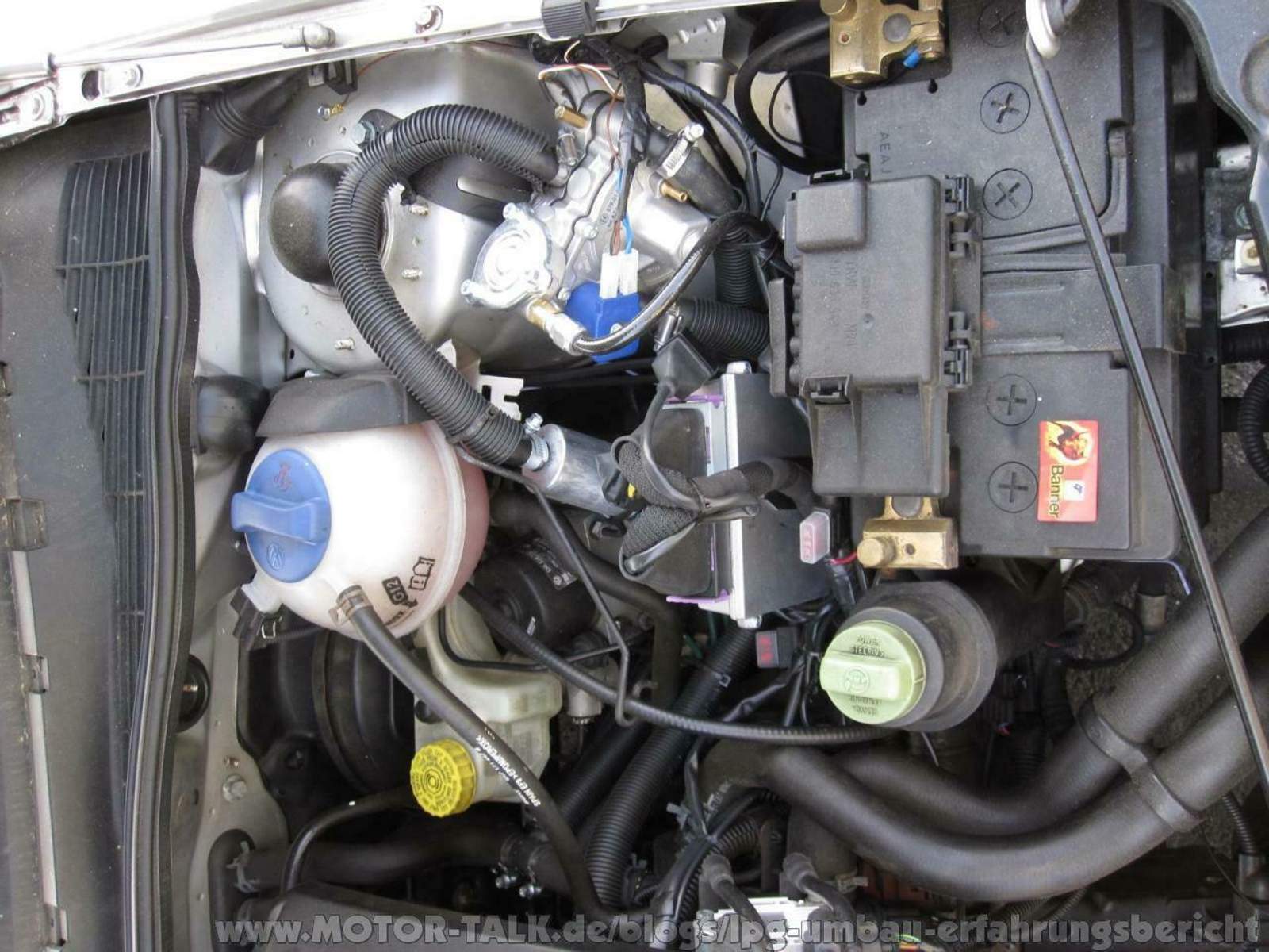

Im Motorraum ist zwischen der Batterie und dem Dom das Steuergerät platziert und ganz recht der Verdampfer.
Die Flashlube Flasche ist links vorne, direkt neben den Wischwasserbehälter.

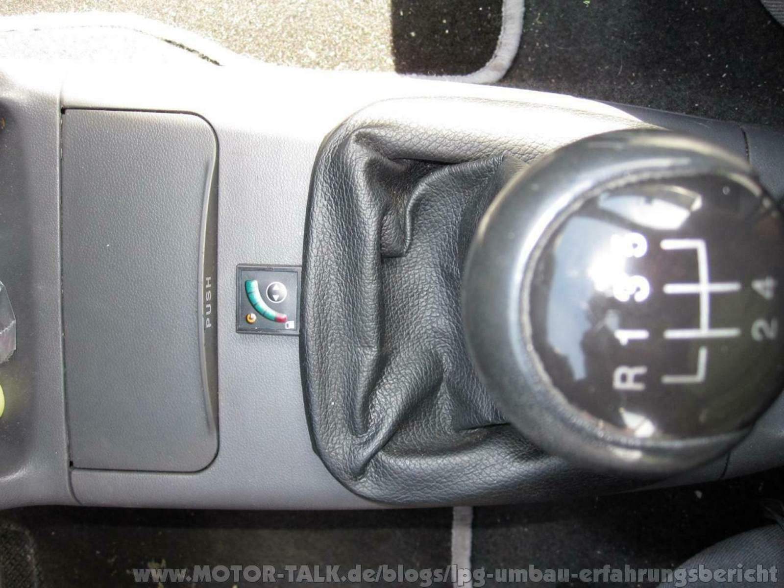

Die Tankanzeige ist direkt vor dem Aschenbecher.

Die Tankanzeige ist nicht sehr genau, so zeigte mir die Tanknadel nach ca. 150 km schon Reserve an, das war ein kleiner Schock für mich, da kam mir der Gedanke, dass ich einen extremen Mehrverbrauch habe und die Umrüstung eventuell doch keine gute Idee war.
Aber das pendelte sich dann ein, ich fuhr einfach weiter und weiter und der Tank stand konstant auf Reserve.
Ca. 300 km später dachte ich mir, der Tank müsste ja bald leer sein, also führ ich dann zum Nachtanken.
Mit großer Spannung und Sorge tankte ich dann nach insgesamt 505 km nach und war freudig  erstaunt.
Mit Nachdruck konnte ich nur knappe 32 Liter Tanken.
Ein Durschnittsverbrauch also von 6,33 Litern.
Das ganze Spiel begann dann erneut von vorne, kurz nach dem Tanken und ein paar km Fahrt war schon die 1. Led an der Tankanzeige aus, die 2. folgte auch schon nach ca. 100km und ab 170km Strecke war die Reserveleuchte schon an.
Seit dem Aufleuchten der Reserve bin ich aber schon wieder weitere 300 km gefahren und der Motor läuft immer noch im Gasbetrieb.
Der Verbrauch ist wirklich tadellos gut, die Tankanzeige für den Gastank, ist einfach technischbedingt, ein grobes Schätzeisen.
Die muss nochmals kalibriert werden, damit die Anzeige genauer wird, aber dennoch wird der Anzeigewert immer sehr grob sein.

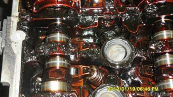

Ich bin sehr zufrieden, habe aber auch meine Zweifel an der Dauerfestigkeit des Motors. Gase verbrennen schliesslich heißer als Flüssigkeiten und stressen dadurch den Motor thermisch.
Meine Betriebsdaten könnt ihr betrachten unter:http://www.spritmonitor.de/de/detailansicht/321774.html
Nun aber zum beunruhigenden Teil.
Der besagte thermische Stress wirkt sich auch auf das Öl im Motor aus.
Wird Öl zu heiss, ändert es seine Eigenschaften und erfüllt seine Funktion nicht mehr - Schmieren und Kühlen. Zur Untermauerung meiner Vermutungen sah ich heute folgenden Motorschaden zufällig:
https://picasaweb.google.com/100475940787147046224/LPGMotorschadenVWV6
Das führt bei mir zu folgenden Schlussfolgerungen:
1. Öltemperaturkontrolle ist extrem wichtig.
2. Schnellfahrten mit LPG sind bei mir nun tabu.
