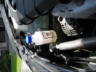

Die Flashlube Flasche ist links vorne, direkt neben den Wischwasserbehälter.

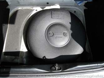

Und der 49 Liter Gastank ist in der Reserveradmulde verbaut.

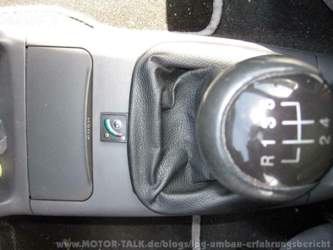

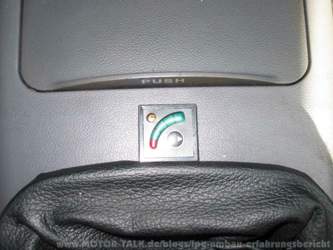

Die Tankanzeige ist direkt vor dem Aschenbecher.

Die Tankanzeige ist nicht sehr genau, so zeigte mir die Tanknadel nach ca. 150 km schon Reserve an, das war ein kleiner Schock für mich, da kam mir der Gedanke, dass ich einen extremen Mehrverbrauch habe und die Umrüstung eventuell doch keine gute Idee war.
Aber das pendelte sich dann ein, ich fuhr einfach weiter und weiter und der Tank stand konstant auf Reserve.
Ca. 300 km später dachte ich mir, der Tank müsste ja bald leer sein, also führ ich dann zum Nachtanken.
Mit großer Spannung und Sorge tankte ich dann nach insgesamt 505 km nach und war freudig  erstaunt.
Mit Nachdruck konnte ich nur knappe 32 Liter Tanken.
Ein Durschnittsverbrauch also von 6,33 Litern.
Das ganze Spiel begann dann erneut von vorne, kurz nach dem Tanken und ein paar km Fahrt war schon die 1. Led an der Tankanzeige aus, die 2. folgte auch schon nach ca. 100km und ab 170km Strecke war die Reserveleuchte schon an.
Seit dem Aufleuchten der Reserve bin ich aber schon wieder weitere 300 km gefahren und der Motor läuft immer noch im Gasbetrieb.
Der Verbrauch ist wirklich tadellos gut, die Tankanzeige für den Gastank, ist einfach technischbedingt, ein grobes Schätzeisen.
Die muss nochmals kalibriert werden, damit die Anzeige genauer wird, aber dennoch wird der Anzeigewert immer sehr grob sein.

Und der Verbrauch an Flashlube ( ist ein Additiv zur Schmierung der Ventile ) ist auch nicht wirklich teuer.
Ob man es nun braucht oder nicht, da gibt es viele Meinungen zu, aber definitiv beruhigt es, wenn man es hat.
Nur darf man es nicht in kleinen Mengen kaufen, sonst zahlt man schnell mal drauf.
Ich habe mir gleich einen 5 Liter Kanister gekauft für 62 Euro.
5 Liter Flashlube sollen mindestens für ca. 5.000 Liter Gasbetrieb ausreichend sein.
Bei meinen 6,33 Liter Durschnittsverbrauch wären das also locker 80.000km und der tatsächliche Verbrauch soll eher noch niedriger sein ( wenn es richtig dosiert wird )
Der eingebaute Gastank hat einen Durchmesser von 580mm, es hätte auch der 600mm Tank reingepasst, leider wurde vor dem Einbau ausgemessen und zugesagt, dass der 600mm Tank nicht passen würde.
Schade, denn der 600mm Tank passt ganz klar auf alle Fälle rein.
