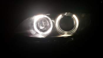

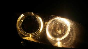

Mon Dec 14 19:48:57 CET 2015    |    Lotusbluete89
Ja auf jeden Fall. Im Video schaut das Licht zwar gelblich aus, das liegt aber an der Videoqualität. Hier mal die Fotos dazu
Fri Dec 25 15:04:34 CET 2015    |    Lotusbluete89
Hier nochmal im direkten Vergleich, auf dem 1. Bild die normale H8 Birne und auf dem 2. Bild die Cool Blue Intense von Osram

Die von BMW sind die gleichen wie die von Osram nur etwas billiger 😉
Ich habe die H8 cool blue intense von Osram drin. Einbau ist auch recht einfach sofern du keine allzu großen Hände hast 😉 (kannst dir ja dazu mein Video anschauen)
