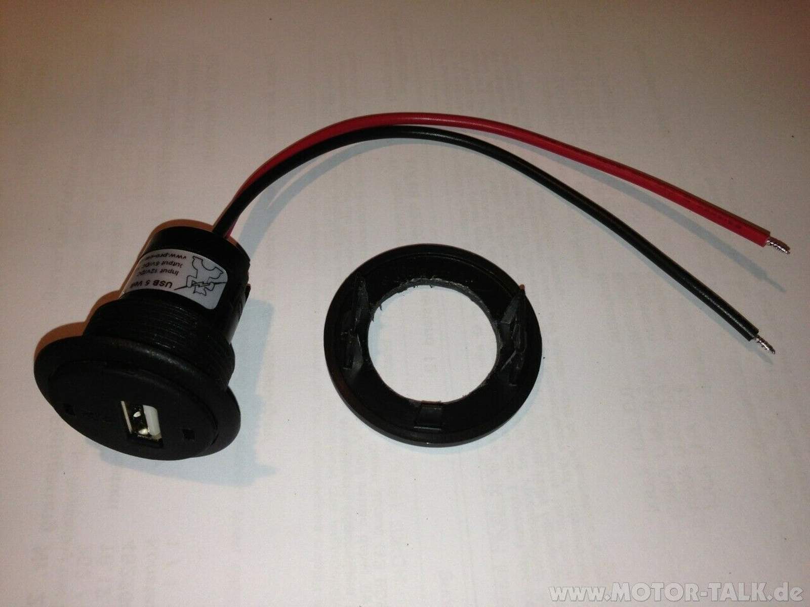

- USB-Ladebuchse, z.B. von Conrad

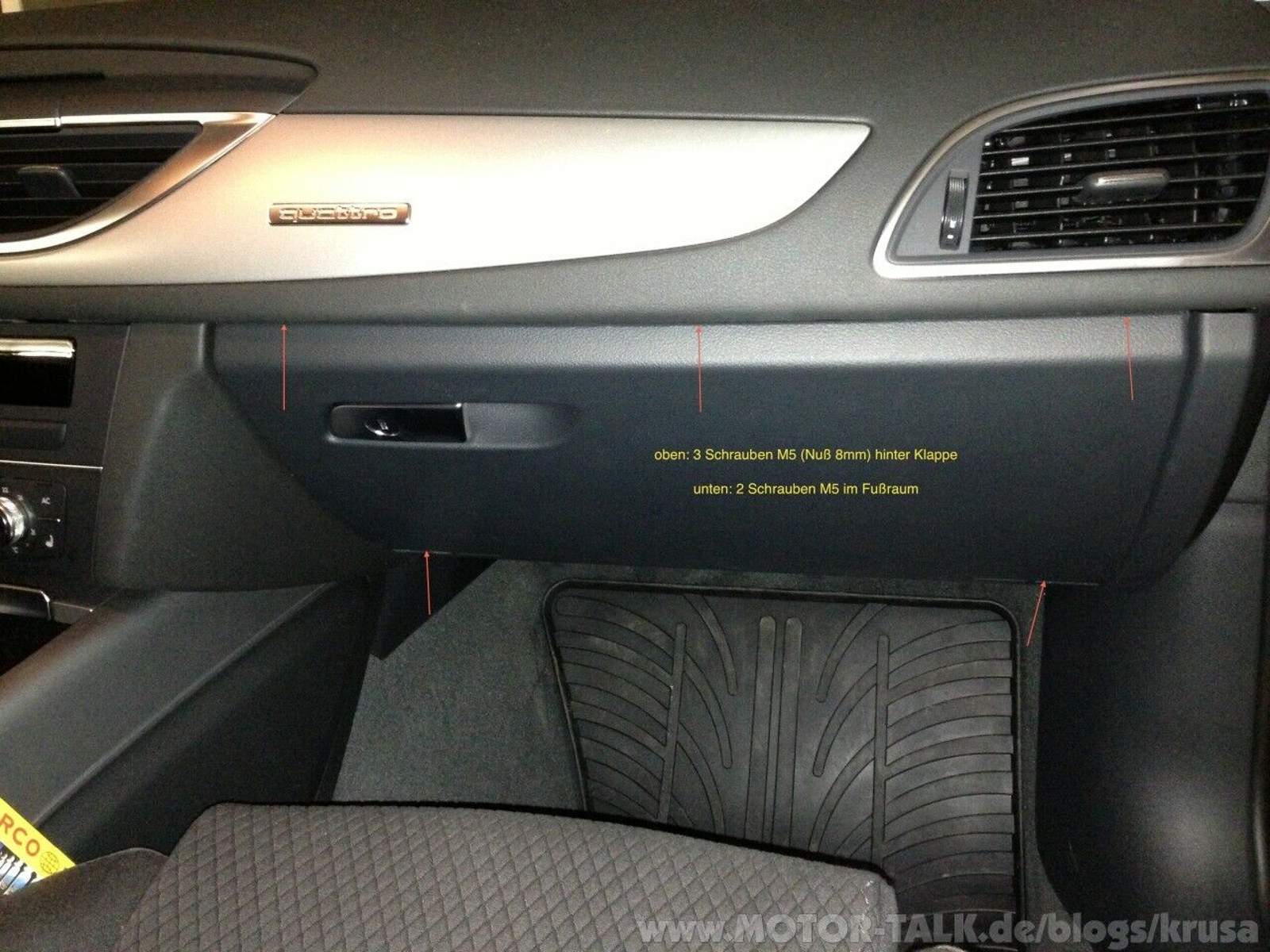

Zum Ausbau des Handschuhfaches die drei Schrauben an der oberen Kante und zwei am hinteren Ende des Faches im Fußraum lösen, Stecker für Handschuhfachbeleuchtung abziehen.

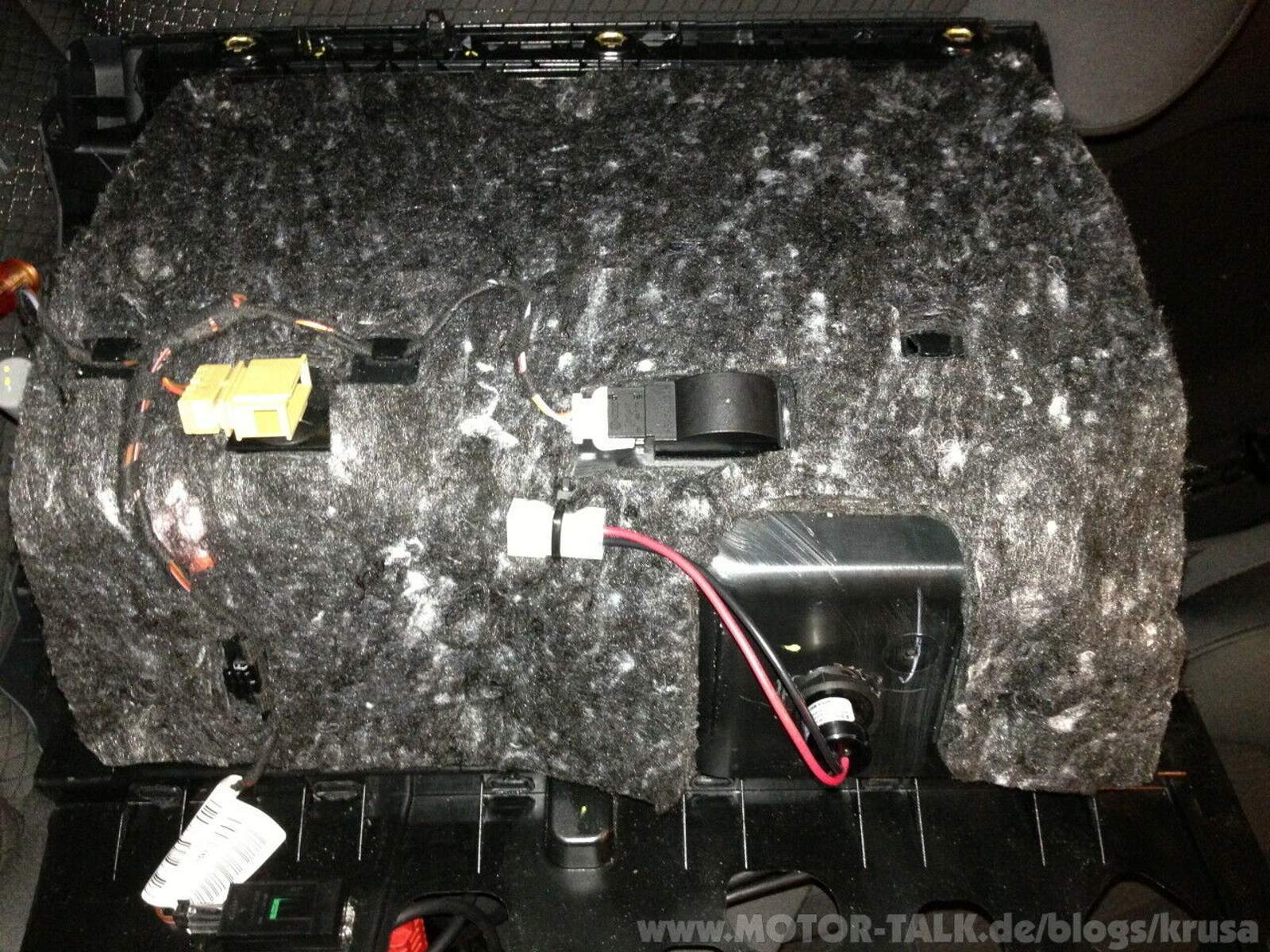

In diesen runden Plastikdeckel habe ich ein zur Ladebuchse passendes Loch gemacht und die Ladebuchse dort eingebaut.
Nach leichter Erweiterung des rechteckigen Ausschnittes im Handschuhfach lässt sich die Plastikblende mit der neuen Buchse dort wieder einsetzen. An die Anschlusskabel der Ladebuchse habe ich mit das 2-polige Steckergehäuse gecrimpt und dieses mit Kabelbinder am Handschuhfach fixiert, damit es später nicht herumklappert.

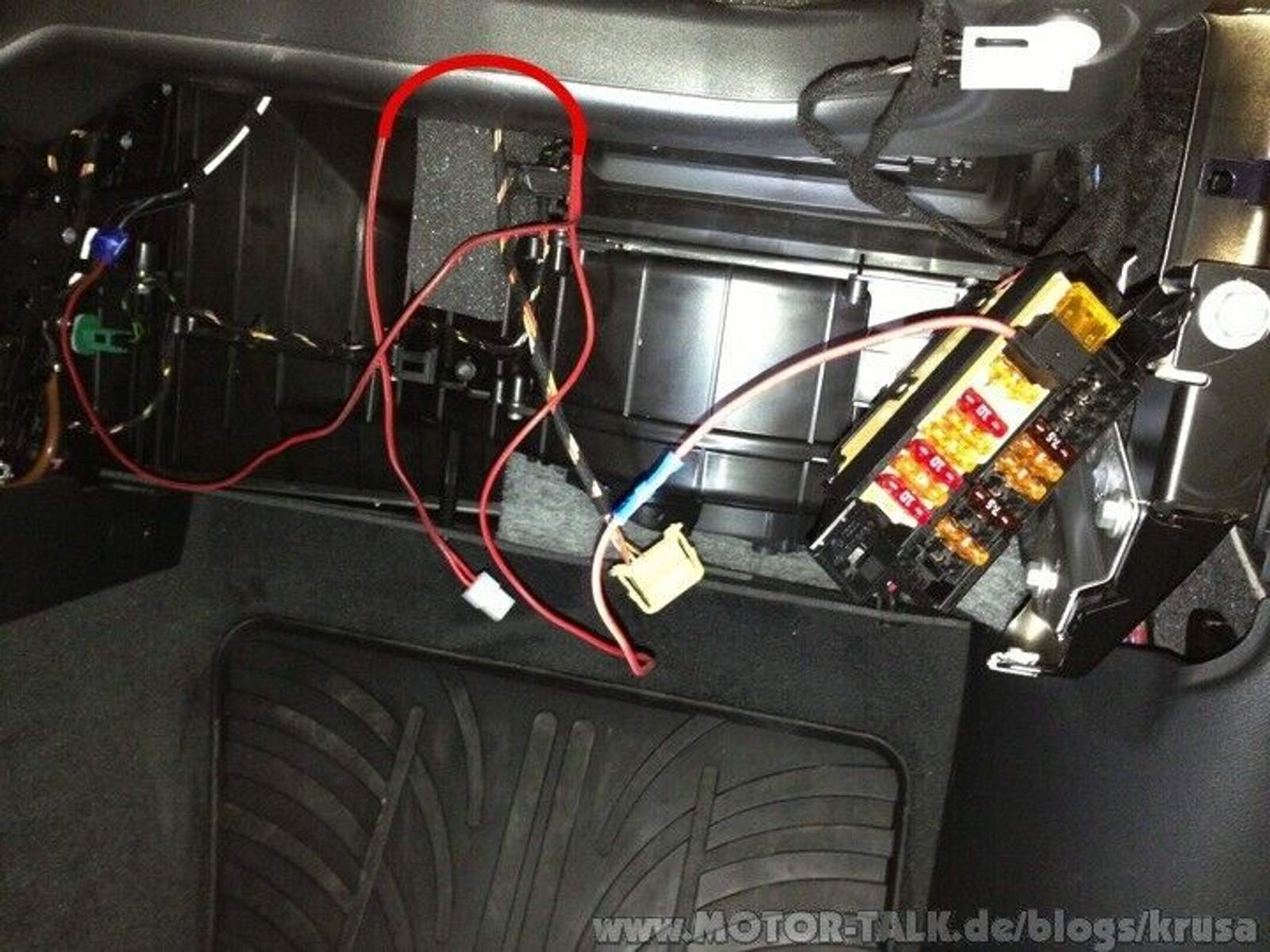

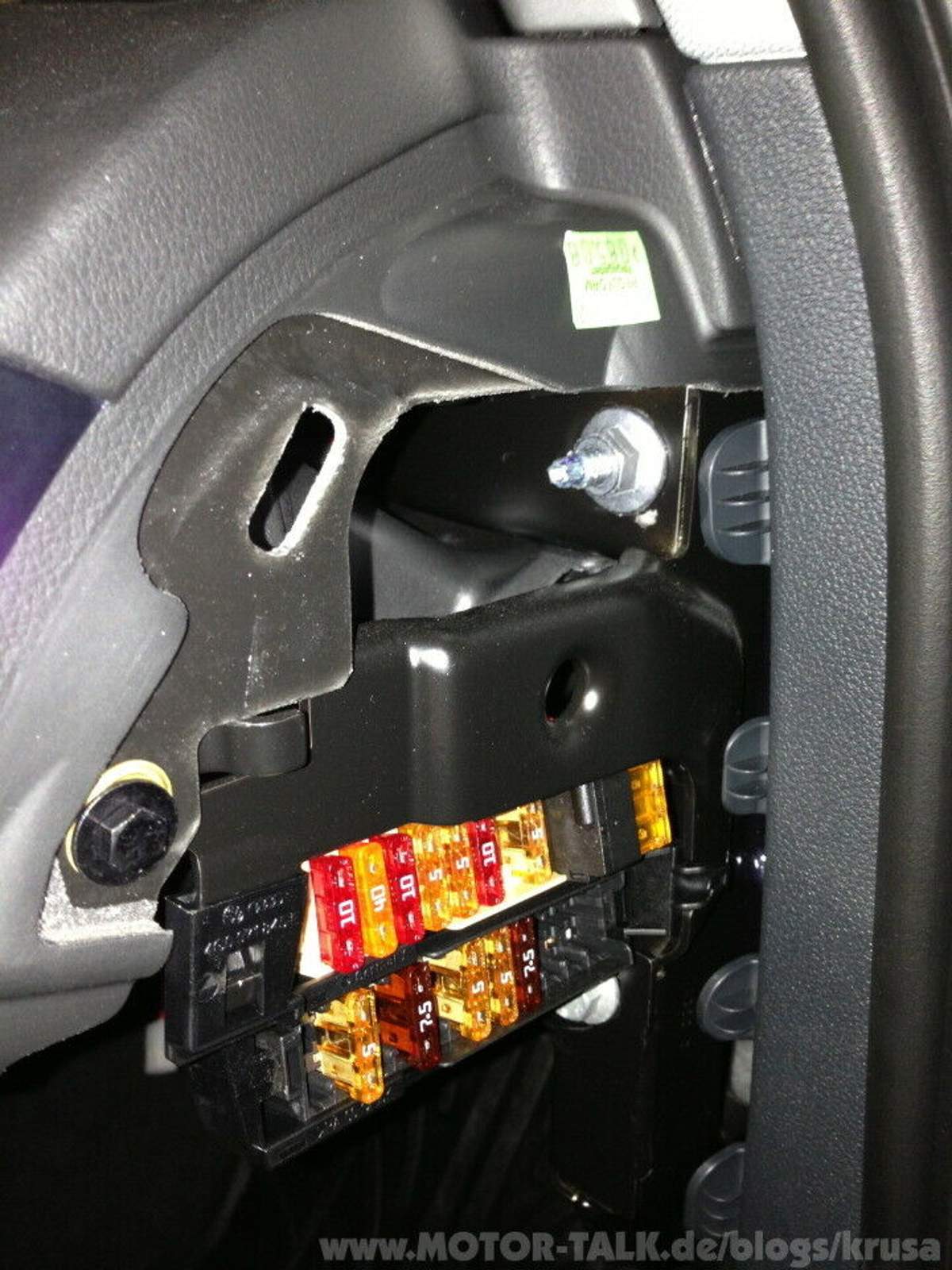

Den Dauerstrom habe ich mir aus dem Sicherungsträger auf der Beifahrerseite abgezweigt. Der sitzt hinter einer Abdeckung rechts vom Handschuhfach zur Fahrertür hin, sieht man sofort, wenn man das Handschuhfach ausgebaut hat, meist fällt der Deckel beim Ausbau sowieso ab.
Die obere der beiden Sicherungsreihen führt Dauerplus, die untere Zündungsplus. In jedem Sicherungssteckplatz ist der versorgende Steckkontakt vorhanden, der abgehende Kontakt nur dort, wo auch eine Sicherung vorgesehen ist. Da ich keine passenden Flachsteckerhülsen hatte habe ich einen Flachsicherungshalter mit Abgriff verwendet, diesen auf einen unbenutzten Steckplatz eingesteckt und mit Quetschverbinder mit dem "Plus" im Steckergehäuse verbunden. Dort wird dann das Gegenstück, von der Ladebuchse kommend eingesteckt. Der Massekontakt im Steckergehäuse habe ich mit Litze und "Stromdieb" an einer Masseleitung angeklemmt. Diese habe ich im Beifahrerfußraum links zur Mittelkonsole hin ausfindig gemacht (schwarz isoliert, läuft in einer Art Führung aus Kunststoff).
Kurz durchmessen, ob alles passt wie's soll (Massekontakt im Stromdieb richtig hergestellt? Die Dinger muss man gut "quetschen"!).

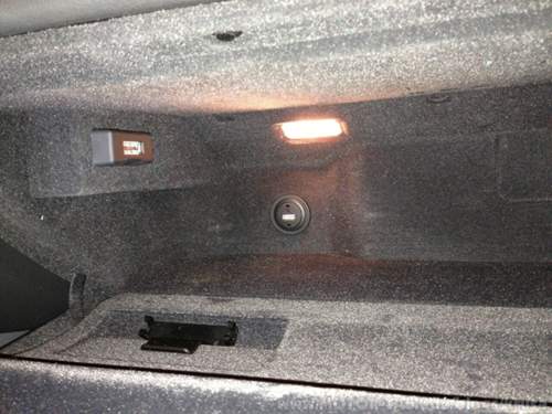

Freuen, dass nun auch Dauerplus/Dauerstrom vorhanden ist!
USB-Ladebuchse mit Dauerplus

und die perfekte Lösung: Pin holen und an einen freien Platz am Sicherungskasten gehen und dort dann abgreifen. Dann spart man sich den ganzen Zusatzkram, dafür gibt es freie Sicherungsplätze...
Mon Jun 03 21:00:07 CEST 2013    |    Krusa
@buemu: An dieser Stelle im Fussraum kann man kein Kabel abisolieren und löten, ohne sich das Kreuz zu verrenken! Stromdieb setzen und quetschen geht aber mit ausgestrcktem Arm.
@Wester: ja das wäre sicher perfekt. Aber wo die Pins herbekommen und welche? War mir zu kompliziert.
@beide: ich habe Wert auf 100%ige Rückbaubarkeit gelegt. Könnt Ihr aber gerne besser und perfekter realisieren. Bitte dann Bilder einstellen!
