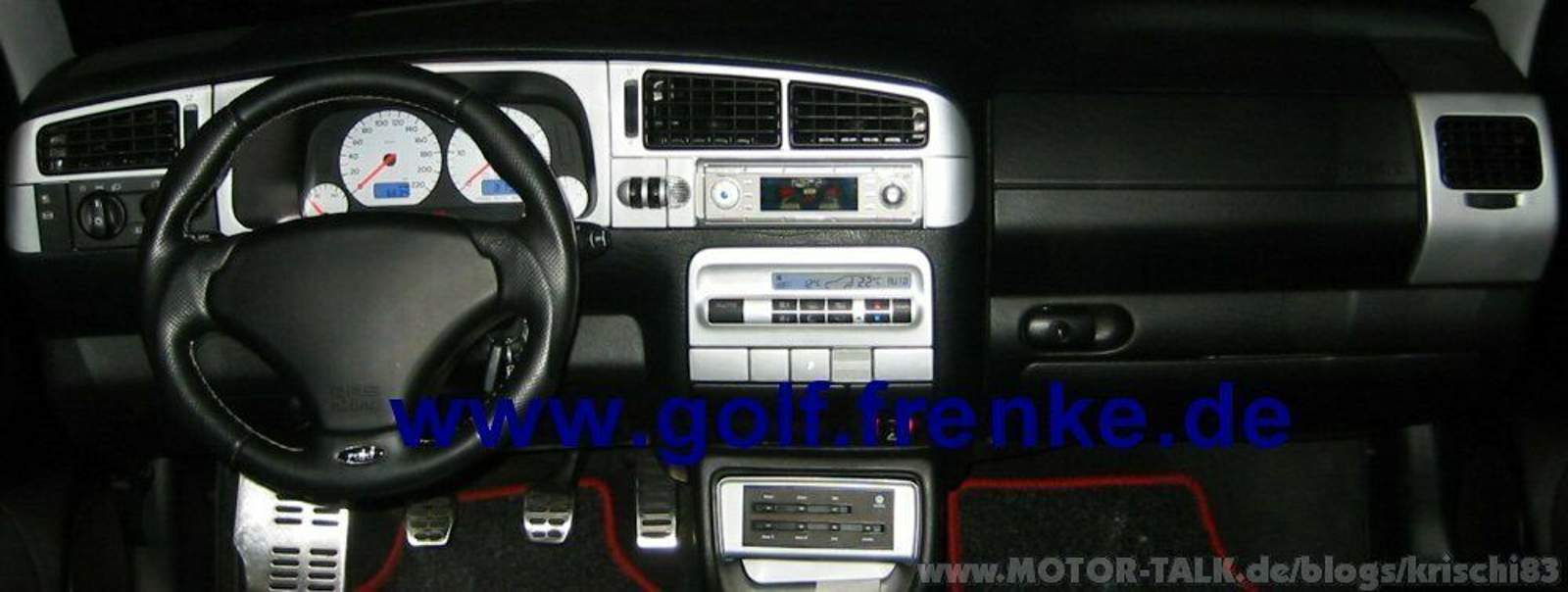

Hey Leute,
hier eine Anleitung zum Cockpit-Lackieren. Für diese Arbeit solltet ihr euch schön viel Zeit nehmen und euch bloß nicht stressen, damit auch alles richtig schön wird...
Ich habe viele Möglichkeiten, den Lack aufzubringen ausprobiert und meine Teile mehrmals lackiert, weil es anfangs nicht schön genug war. Wenn ihr jedoch den folgenden Schritten folgt und alles ordentlich macht, dann hält der Lack richtig gut und ist auch Stoßfest. Funktionsflächen solltet ihr jedoch meines Erachtens nicht lackieren, da es sein könnte, dass sich der Lack mit der Zeit abgreift...
Ich habe bisher 3 Cockpits auf diese Art und Weise lackiert und möchte behaupten, dass es bei allen sehr gut geworden ist!
[bild=1]

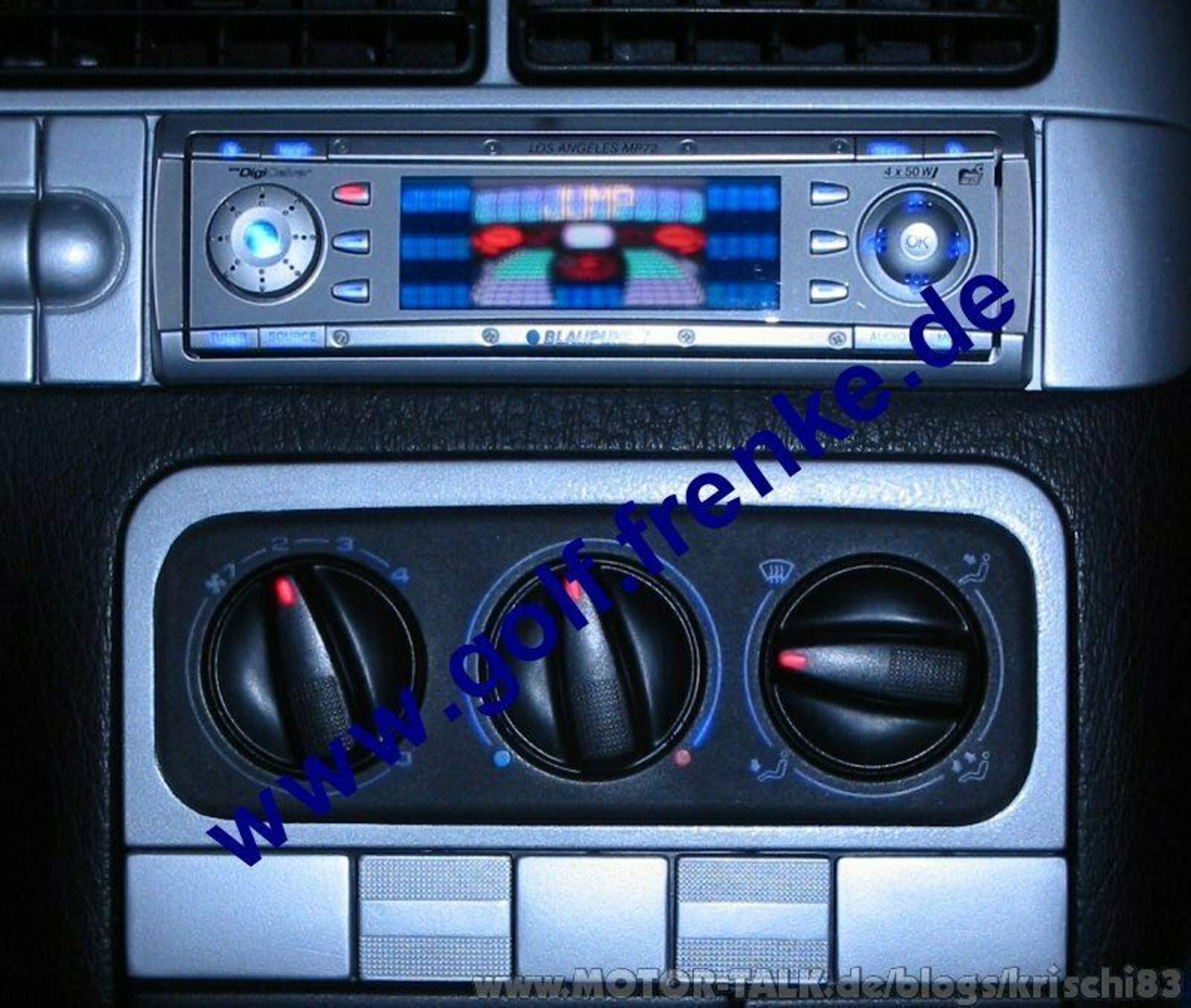

3. Abkleben: Dies ist der wichtigste Punkt für das gute Aussehen!!! Ihr solltet euch überlegen, was ihr alles an dem Teil lackieren möchtet. Alles andere solltet ihr fein und säuberlich abkleben. Ach hier wieder am Beispiel der Luftausströmer. Ich habe nur die Front lackiert, das "Innere" habe ich schön abgeklebt und etwas Zeitungspapier hinein gestopft. So ist es in dem "Luftschacht" immer noch dunkel und es schimmert kein Silber heraus...
[bild=3]

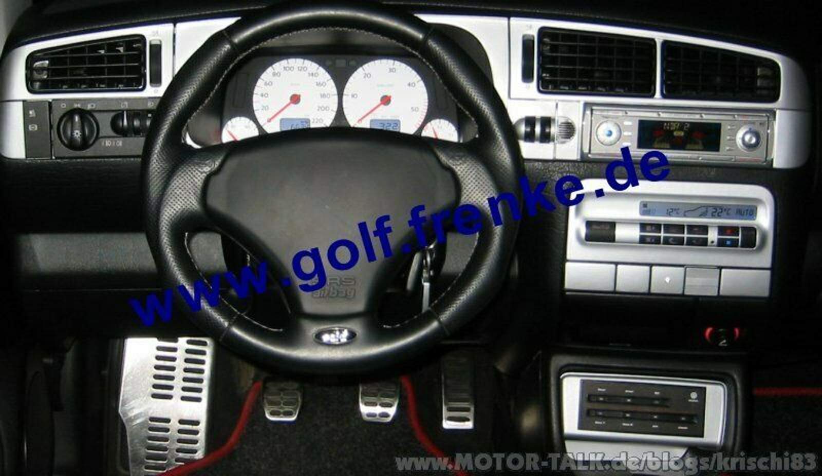

Meiner Meinung nach sollte man auch die Reglereinheit von der Heizung in der Mitte abkleben. Ich habe da viel gefummelt und nur den hervorstehenden Rand der Abdeckung lackiert...Muss aber auch wieder sehr genau gemacht werden.
[bild=4]

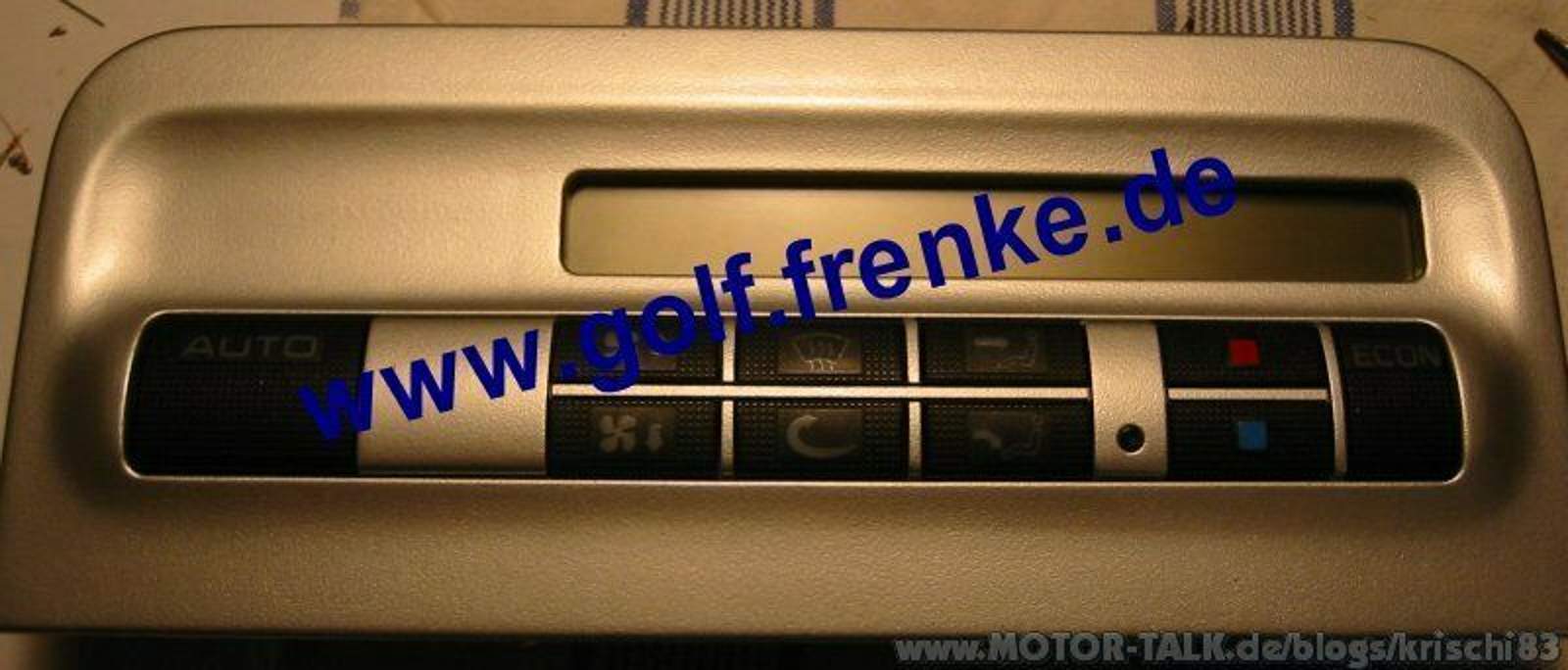

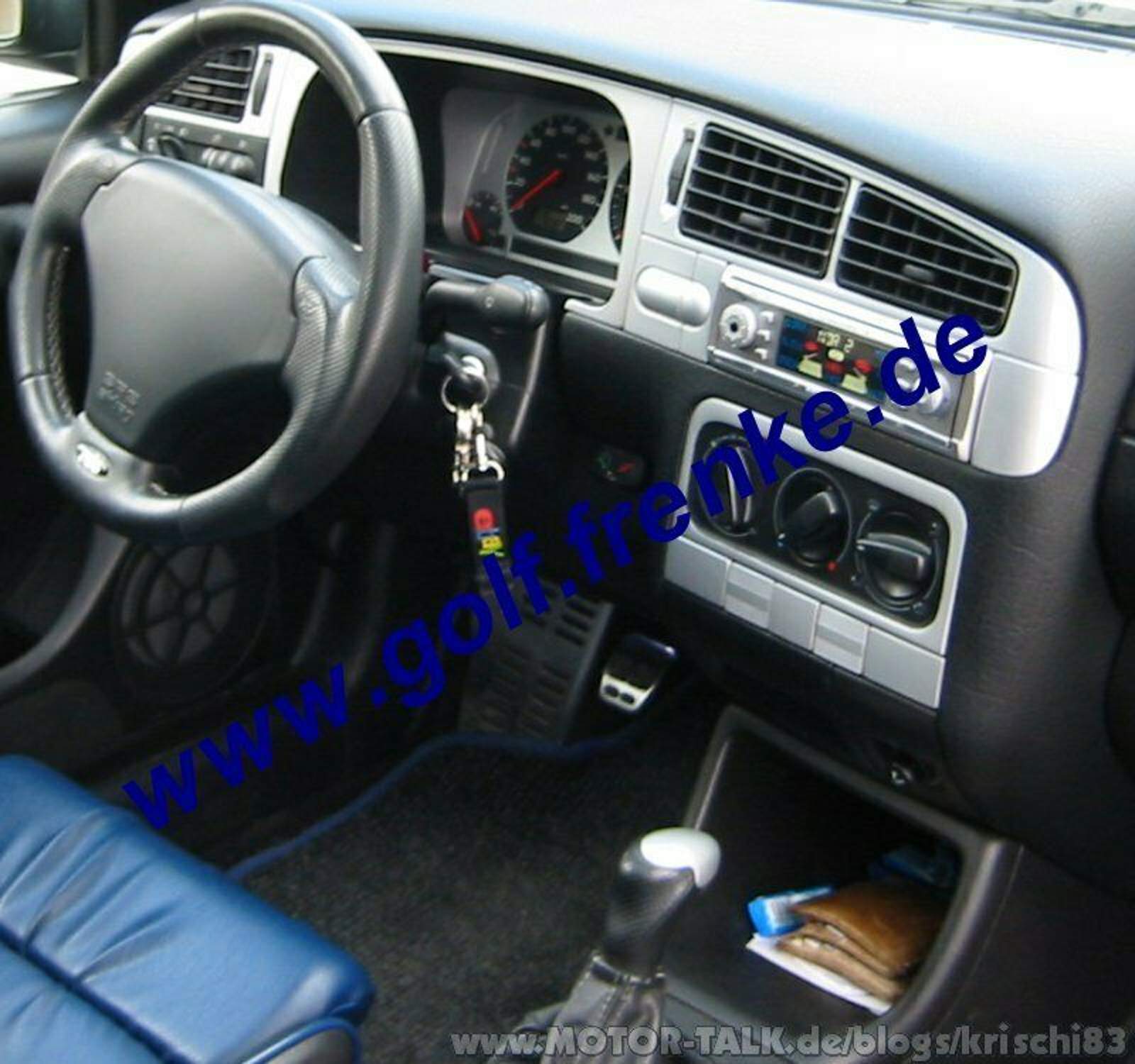

8. Finishen: Wenn alles schön trocken ist (könnt ihr immer an den Stellen testen, die man später nicht sieht) dann könnt ihr gaaaanz vorsichtig das Klebeband abziehen (hier zeigt sich dann, ob es gutes war...). Wenn's gut aussieht dann Einbauen und FERTIG!!!
[bild=5]
[bild=6]
Ich hoffe, ich konnte euch weiterhelfen. Viel Spaß!!!
