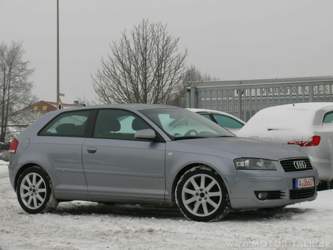

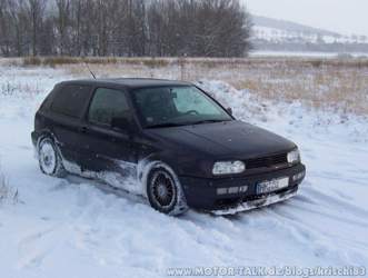

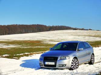

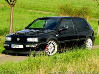

Was haltet ihr von 18-Zoll Golf V + VI GTI Felgen auf meinem 8P? Machen?
15 (22,4 %) Sieht geil aus, MACHEN!
23 (34,3 %) Ja, kann man machen...ganz OK
29 (43,3 %) Mach das bloß nicht, ist ja fürchterlich!

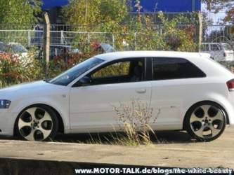

Hi Leute,
ich möchte mir neue Felgen zulegen und bin am überlegen, ob ich mir die GTI-Felgen (Detroit) vom Golf V oder Golf VI in 18-Zoll zulege.
Der Kollege "E46-Heizer (White Beauty)" hatte die auch mal eine Zeit lang bei sich auf dem A3 8P (jedoch in 19-Zoll).
Ich finde, es ist auf jeden Fall mal was anderes. 18-Zoll soll es auf jeden Fall sein. Größer auf keinen Fall.
Die Fotos zeigen:
- Eine Photoshop Montage der GTI-Felgen auf meinen 8P (Dimension von 18-Zoll stimmt ganz gut)
- Drei Bilder von dem Wagen von E46-Heizer (hab die mir für die Abstimmung mal geklaut)
- Ein Bild von meinen S-Line Felgen in 17-Zoll (jedoch ohne Felgendeckel)
Freue mich auf euere Meinungen!

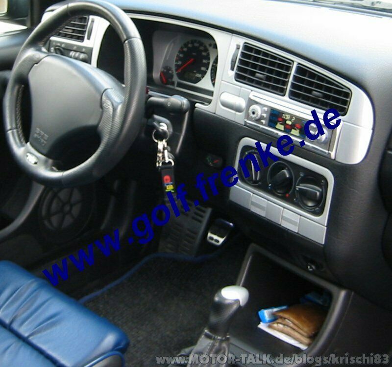

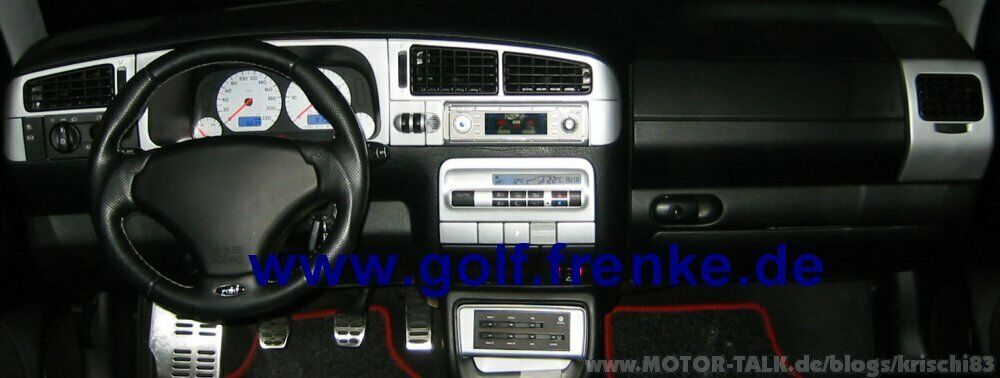

Lackieranleitung Cockpit
Hey Leute,
hier eine Anleitung zum Cockpit-Lackieren. Für diese Arbeit solltet ihr euch schön viel Zeit nehmen und euch bloß nicht stressen, damit auch alles richtig schön wird...
Ich habe viele Möglichkeiten, den Lack aufzubringen ausprobiert und meine Teile mehrmals lackiert, weil es anfangs nicht schön genug war. Wenn ihr jedoch den folgenden Schritten folgt und alles ordentlich macht, dann hält der Lack richtig gut und ist auch Stoßfest. Funktionsflächen solltet ihr jedoch meines Erachtens nicht lackieren, da es sein könnte, dass sich der Lack mit der Zeit abgreift...
Ich habe bisher 3 Cockpits auf diese Art und Weise lackiert und möchte behaupten, dass es bei allen sehr gut geworden ist!
Ich übernehme auch hier keine Verantwortung für eventuelle Schäden an den Teilen!

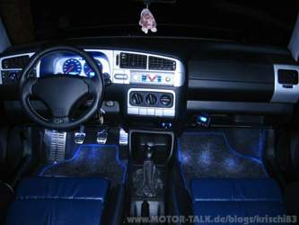

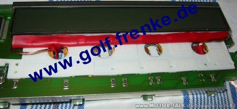

Umbauanleitung auf Display blau, Tasten rot...
da ich tagelang Erfolglos im Internet auf der Suche nach einer vernünftigen Umbauanleitung für die Climatronic war, hatte ich irgendwann genug und beschloss, so viele Informationen wie möglich zu Sammeln um die Climatronic dann selber umzubauen. Die nötigen Infos bekam ich aus dem Motor-Talk Forum.
Damit ihr nicht auch so viel Suchen müsst, will ich euch helfen und euch hiermit die Umbauanleitung für die Climatronic präsentieren...
Vorab möchte ich erwähnen, dass das Bedienteil neu von VW und auch bei eBay ca. 200€ kostet. Ihr solltet den Umbau also nur selber wagen, wenn ihr etwas Ahnung vom Löten und von Elektronik habt. Für Schäden oder Defekte, die ihr dem Bedienteil oder der Climatronic zufügt übernehme ich keine Verantwortung.
Hier aber nun die Anleitung:
Benötigte Teile:
ca. 10 blaue SMD-Chip-LEDs von www.blauertacho.de (Artikelnummer: 13554)
10 rote SMD-Chip-LEDs von www.conrad.de (Artikelnummer: 153351 - LN)
1 blaue SMD-Chip-LED von www.conrad.de (Artikelnummer: 153548 - LN)
Kupferdraht mit Klarlack-Isolierschicht (richtig dünn)
Normales Lötzeugs
vielleicht solltet ihr von jeder Sorte ein bis zwei mehr bestellen, falls mal eine kaputt geht...

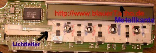

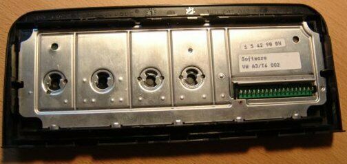

1. Bedienteil Ausbauen
2. Bedienteil öffnen: Hierzu muss man die Lämpchen rausdrehen, danach die "Plastikrasten" nacheinander wegdrücken und dann die Metallgrundplatte aus dem Bedienteil lösen... ist etwas fummelig (Das Bild habe ich hier irgendwo aus dem MT-Forum, nicht böse sein, dass ich das geklaut hab ;-))
3. Platine: Wenn ihr jetzt die Platine vor euch habt, seht ihr das Display und den durchsichtigen Lichtleiter (auch dieses Bild ist geklaut: www.blauertacho.de (super Seite) bitte auch nicht böse sein!!!)

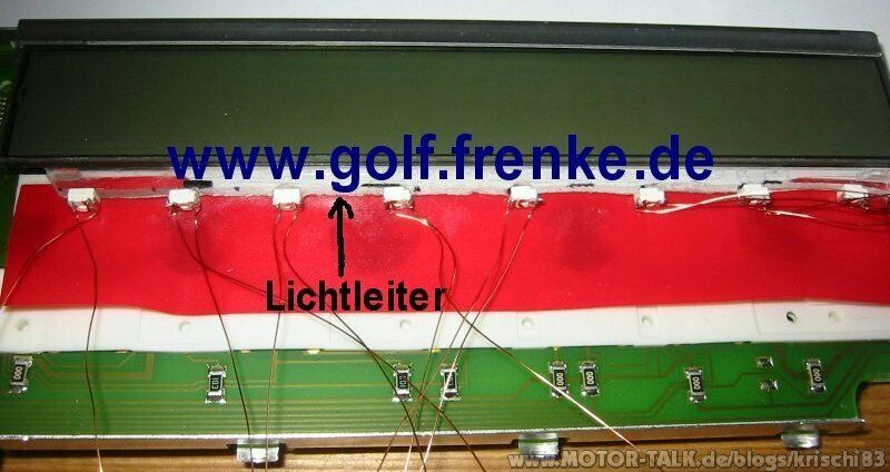

4. Lichtleiter lösen: Das Display ist (unter der Metallkante) in dem Lichtleiter befestigt. Man kann Lichtleiter und Display zusammen unter der Metallkante hervorziehen (also nach unten weg).
5. Lichtleiter bearbeiten: Das einzige, was wir noch an Lichtleiter benötigen ist der Teil vom Display. Man muss also den Teil, den man nicht benötigt abtrennen. Ich habe das mit dem heißen Lötkolben gemacht und danach mit einer Feile nachgefeilt. Der Lichtleiter sollte etwas mehr als Displaylänge haben, damit die Ausleuchtung schön gleichmäßig ist (siehe Bild bei Punkt 6). Danach das Display mit dem Lichtleiter wieder unter die Metallkante schieben.
6. LEDs: Für das Display benötigt ihr ein paar SMD-Chip-LEDs (ich habe 8 verbaut...9 oder 10 sollten aber noch besser und gleichmäßiger sein...). Ich habe die von www.blauertacho.de genommen, weil ich mit denen auch meinen Tacho beleuchtet habe und diese genau die gleiche Wellenlänge haben. Die LEDs müsst ihr nun mit Kupferdraht (mit Klarlackschicht zur Isolierung) verkabeln. Dann klebt ihr sie mit Sekundenkleber in regelmäßigen Abständen auf das abgetrennte Ende des Display-Lichtleiters. Damit sich das Licht nicht überall verteilt, habe ich die LEDs noch mit Isolierband umklebt. So beleuchten sie dann wirklich nur das Display.
Die Kabel gucken dann links und rechts unten am Display raus.
ACHTUNG: Dabei ist zu beachten, dass man die LEDs schön dicht an den weißen Untergrund klebt, damit man weiterhin die Tasten drücken kann.
AUßERDEM sollte man die Drahtenden markieren, damit man später + und - unterscheiden kann (ich habe etwas Isolierband dran geklebt).
Die Drahtbündel schiebt man dann durch die äußeren Löcher zur Rückseite.
7. Tastenbeleuchtung: Hierfür benötigt ihr auch wieder SMD-Chip-LEDs. Hier habe ich welche von Osram genommen (Gibts bei Conrad Elektronik). Diese kann man von der Farbe nicht von den roten LEDs von blauertacho unterscheiden. Sie haben die gute Eigenschaft, dass sie nicht so hell sind und gut streuen. Daher hat man schön gleichmäßig beleuchtete Tasten.
Die Tasten können einfach nach vorne heraus gedrückt werden.
Ich habe für jede Taste eine SMD-Chip-LED genommen. Außer für "Auto", die bekommt zwei. Die blaue Taste beleuchtet man selbstverständlich auch mit einer blauen SMD-Chip-LED von Osram (ebenso Conrad Elektronik).
Die LEDs werden wie im Display verkabelt und dann mit Sekundenkleber auf die Rückseite der Tasten geklebt. Ich habe die LEDs nicht ganz plan sondern schräg auf die Rückseite geklebt, denn in der Mitte der Rückseite ist der kleine "Nippel", der auf die Platine drückt. Damit die Taste aber mittig und gleichmäßig beleuchtet wird, habe ich die LED etwas schräg aufgeklebt...
Die Drähte verlegt man dann so, dass sie später nicht im Weg sind. Sie sollen alle nach links herausgucken. Um sie zu fixieren, verklebt man sie mit Heißkleber (bitte nicht zu heiß werden lassen, da sonst die Schutzschicht des Drahtes beschädigt werden kann).

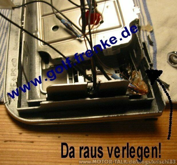

8. Verkabelung: Für die Stromversorgung habe ich 5 Widerstände an die Hauptplatine gelötet. Was + (rot) und was - (blau) ist, erkennt ihr auf dem 2. Bild von oben. Die Widerstände dürfen natürlich keinen Kontakt mit der Metall-Grundplatte haben (Kurzschluss) also gut Isolieren. Die Enden der Widerstände müssen dann nach unten/hinten rausgucken.
Damit die Kabel jetzt auch gut verlegt werden (wir müssen an den Einbau ins Auto und an den Zusammenbau denken), müssen wir noch ein bisschen Plastik "wegbrutzeln". Und zwar wenn ihr das Bedienteil umgedreht vor euch habt ganz links in der Mitte (siehe Bild). Durch diesen geschaffenen Spalt verlegen wir dann die Drähte. Wir setzen beide Teile wieder zusammen und überprüfen kurz, ob alle Tasten leichtgängig sind und ob nichts eingeklemmt wird.
9. Anschluss: Jetzt müssen wir die Kabelenden mit den + Kontakten (Widerstände) und den - Kontakten verbinden. Dabei ist darauf zu achten, dass die einzelnen LED-Gruppen jeweils einen eigenen Widerstand bekommen. Sonst kann es sein, dass einige nicht leuchten...
Das bedeutet: jeweils eine hälfte der blauen Display LEDs bekommen einen Widerstand, jeweils eine hälfte der roten Tasten-LEDs bekommen einen Widerstand und die einzelne blaue Tasten LED bekommt auch einen Widerstand (ganz wichtig)! Das rührt daher, dass die LEDs unterschiedliche Stromverbräuche haben. Schließt man eine mit großem Verbrauch und eine mit kleinem Verbrauch an, so "klaut" die eine der anderen den Strom ==> nur eine leuchtet.
10. Abschließende Arbeiten: Das Kabelgewusel sollte man jetzt mit 2 Kabelbindern ordnen und schön mittig platzieren (Gegenstück im Auto beachten), damit der reibungslose Einbau gewährleistet ist.
11. Auto: Man sollte die Climatronic vorsichtig wieder in das Gegenstück vom Auto drücken, damit man keinen von den dünnen Drähten abklemmt oder durchtrennt. Sollte es schwierig gehen, einfach die Kabel etwas umlegen und noch mal versuchen.
FERTIG
Dies ist nur eine Möglichkeit, es gibt bestimmt viele andere... Ich finde die Lösung sehr gut und das Resultat lässt sich sehen:

Der rote Stecker bleibt dann so lose im Auto. Er wird nirgendwo wieder eingesteckt...
ABER HALT!!!
Jetzt müssen noch zwei kleine Veränderungen an dem Stromversorgungsstecker gemacht werden. (Hierfür bietet sich an, einen ISO-Stecker zum verschrauben zu kaufen, dann erspart man sich die Kabelquetschen und viel Fummelei. Einfach die alten Kabel abschneiden und in neuen ISO-Schraubstecker reinschrauben. Geschraubt ist die schönere Lösung, die ich inzwischen auch gewählt habe, da die Kabel schöner verlegt werden können [leider noch nicht auf den Fotos].)
Hier vorher:
Der 2. Stecker von links in der obersten Reihe (rot-weiß) muss um einen nach rechts versetzt werden... Entweder man löst den Pin und steckt ihn um (hat bei mir nicht geklappt, Widerhaken waren zu störrisch) oder ihr steckt einen neuen Stecker in den leeren Platz und verbindet den mit dem anderen Kabel, das ihr vorher abgeschnitten habt.
Zusätzlich müssen noch das dicke rot-weiße Kabel (oben rechts) [Dauerplus] und das braun-rote (2. von links unten) [Zündplus] getauscht werden (OHNE BILD).
Nun ist alles komplett fertig. Kurzer Funktionstest und dann alles einbauen. Hierbei müsst ihr zusehen, dass ihr diesen Batzen an Kabeln auch wieder in den Schacht bekommt. Ich musste da ganz schön fummeln. Habe Climatronic/Luftungsregler ausgebaut, von unten die Kabel sortiert und das Radio dabei rein gefriemelt. Dauert eine Weile.
Ich hoffe, ich konnte euch weiter helfen...
KRISCHI
VERBESSERUNG:
Wenn ihr es richtig gut machen wollt, dann solltet ihr zusehen, dass die Plus-Leitungen gut Abgeschirmt sind (wie es bei normalen Chich-Kabeln auch ist). Ich habe keine Störungen in der Musik und hielt es daher nicht für notwendig. Es wäre aber einfach professioneller. Es soll da auch tolle Metallgehäuse geben, mit denen man das realisieren kann.
