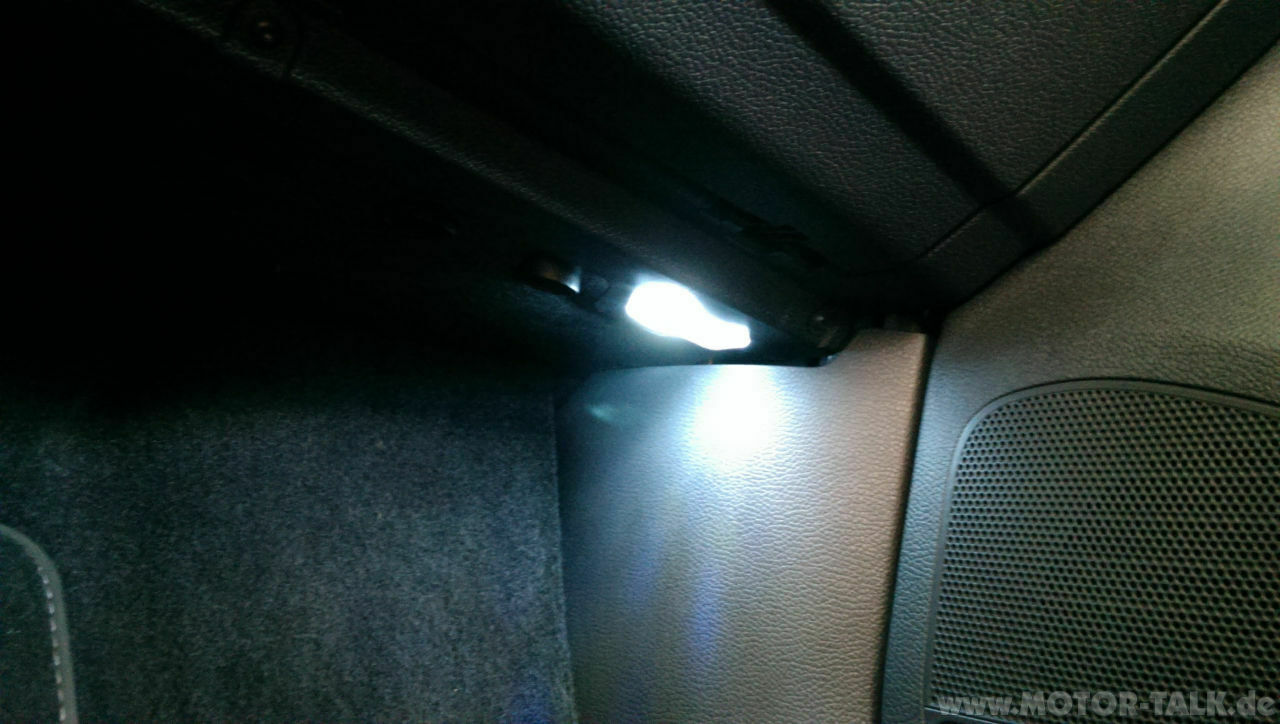

Das sehr offene Loch in der Mittelkonsole störte mich schon seit dem Kauf - warum nur die Hochmotorigen Golf 8 diese Klappe bekommen erschließt sich mir nicht um ehrlich zu sein.
Deshalb kurzer Hand diese Klappe nachgerüstet - ohne die zweite LED da diese zu der Zeit nicht lieferbar war.

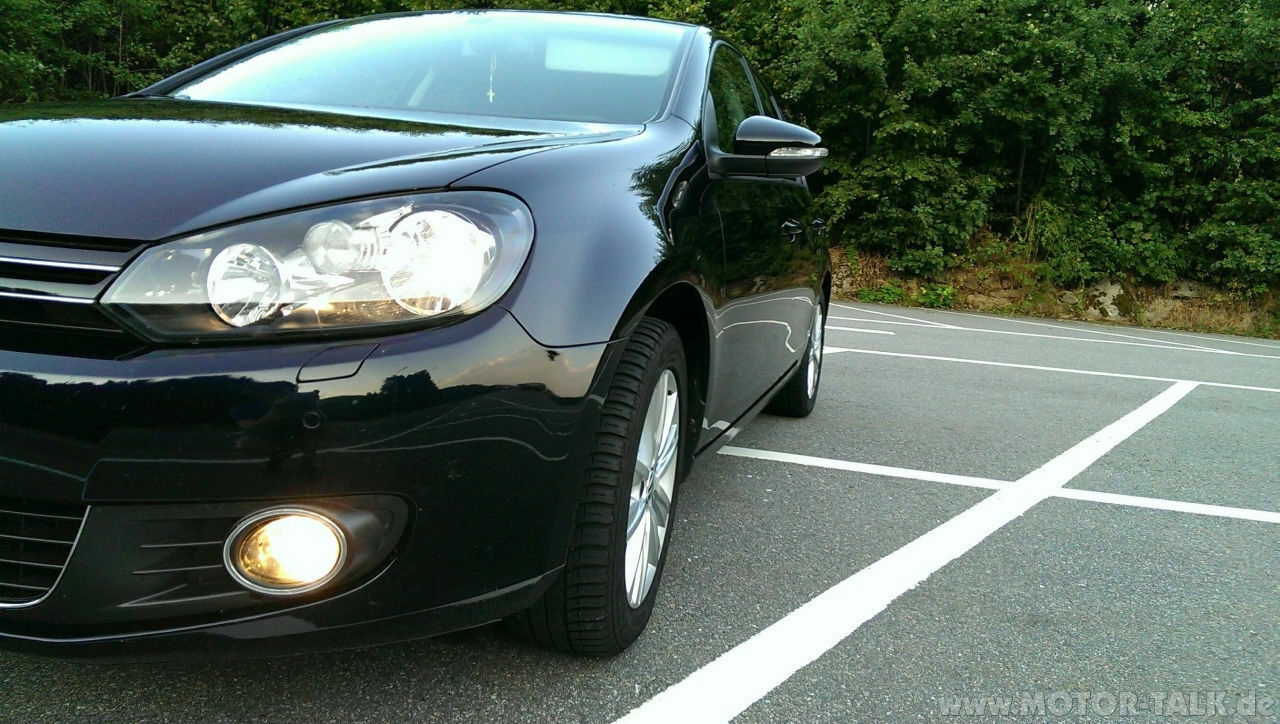

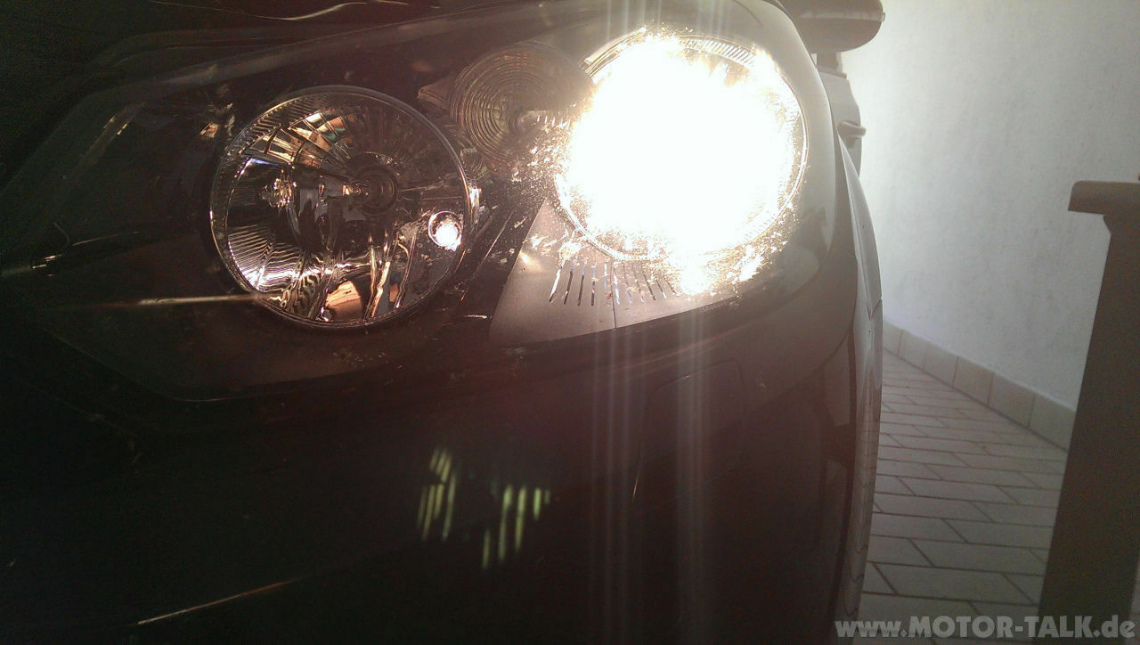

Das grottige Halogen Abblendlicht. Ich weiß nicht wie VW es geschafft hat einem Fahrzeug im Jahre 2012 eine Ausleuchtung zu verpassen wo selbst der H4 Scheinwerfer vom Polo 6R einen besseren Teppich auf die Straße wirft. Nun gut selbiger ist im Besitz der Osram Nightbreaker+.

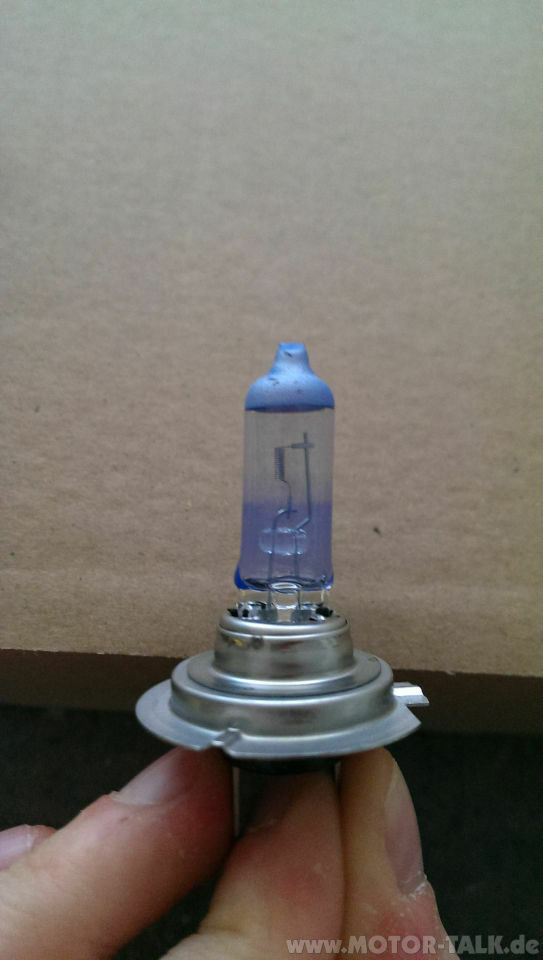

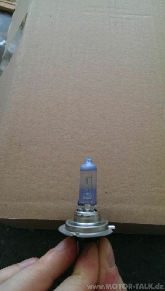

Da ich beim Golf 4 einmal durchs komplette Angebot von Leuchtmittel gegangen bin, sprich: MTEC, Osram, Philips, Praktiker Silverstar, Ebay plörre und was es sonst noch so alles gibt, habe ich mir die letzten 2 Jahre ein gutes Bild von Leuchtmitteln die etwas taugen und Leuchtmittel die einfach nur Optische Akzente sprechen angeeignet.
Da ich auf helleres Licht nicht verzichten wollte entschied ich mich für die Philips Blue Vision Ultra ***** (ja da stehen 5 Sterne dahinter)
Der versprochene Xenon ultimate effect wird natürlich nicht erreicht aber das ist ja eigentlich klar.
Worauf ich beim Kauf geachtet habe ist, das der Glaskolben nicht vollständig bedampft wurde, sprich blaue Farbe aufgetragen wurde, damit ich immerhin nicht all zuviel an Leuchtintensität verliere. Wie Ihr seht sind die Leuchtmittel nur in der hinteren Hälfte bedampft das sorgt für einen weißstich im Scheinwerfer und etwas weißeres Licht direkt vor dem Fahrzeug. Allgemein sind diese Leuchtmittel im Vergleich zu den VW Longlife heller und vor allem weniger fleckig.

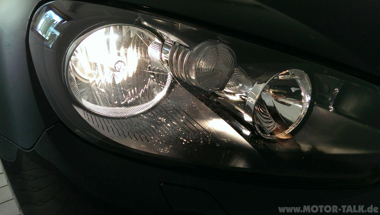

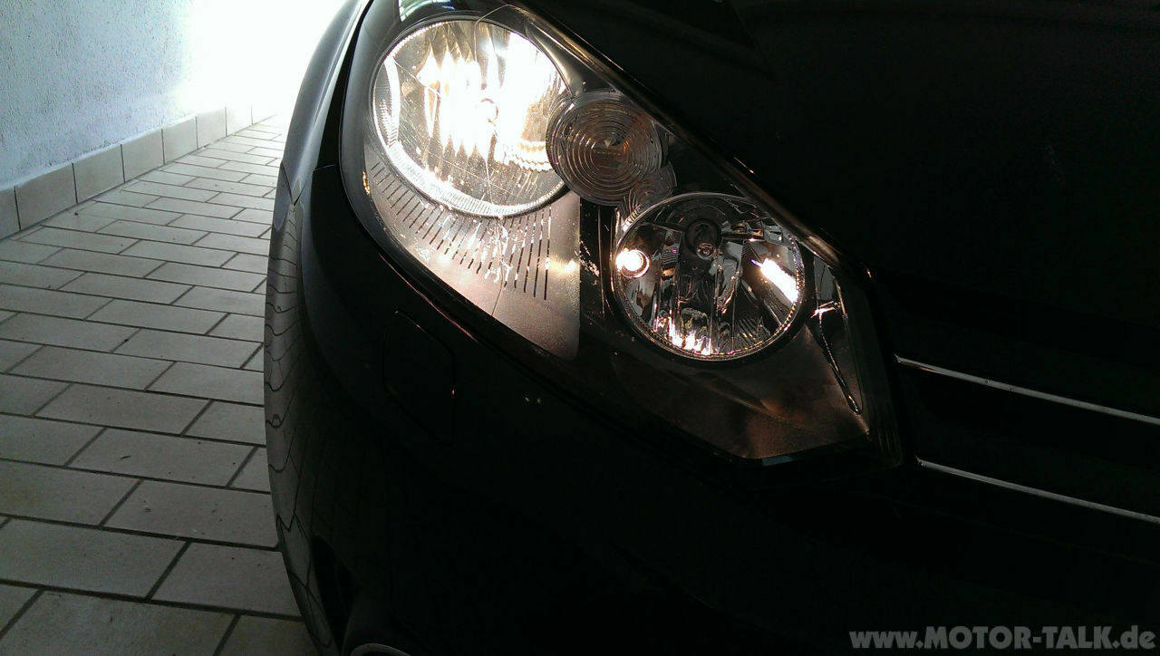

Ansichten Scheinwerfer:
Zum Einbau:
Der Einbau beim Golf 6 ist im direkten Vergleich zum Golf 4 eine reine Wohltat. Deckel auf, Leuchtmittel in Fahrtrichtung mit dem Uhrzeigersinn um 45° drehen und schon hat man das Obst in der Hand. Lediglich auf der Beifahrerseite nervt die Befüllöffnung des Waschwasserbehälters. Da ich kleine Hände habe ist allerdings nach kurzer fummelei auch hier die Arbeit verrichtet. Alles in allem braucht man keine 15 Minuten beim ersten mal.
Die 19,99€ für die Leuchtmittel haben sich meiner Meinung nach gelohnt.

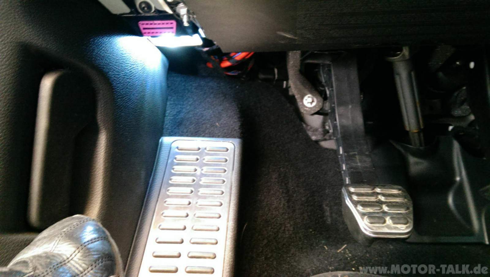

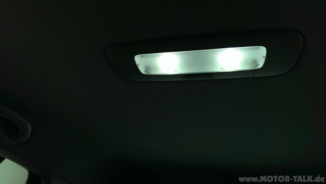

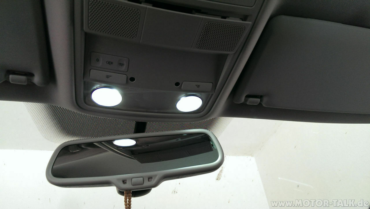

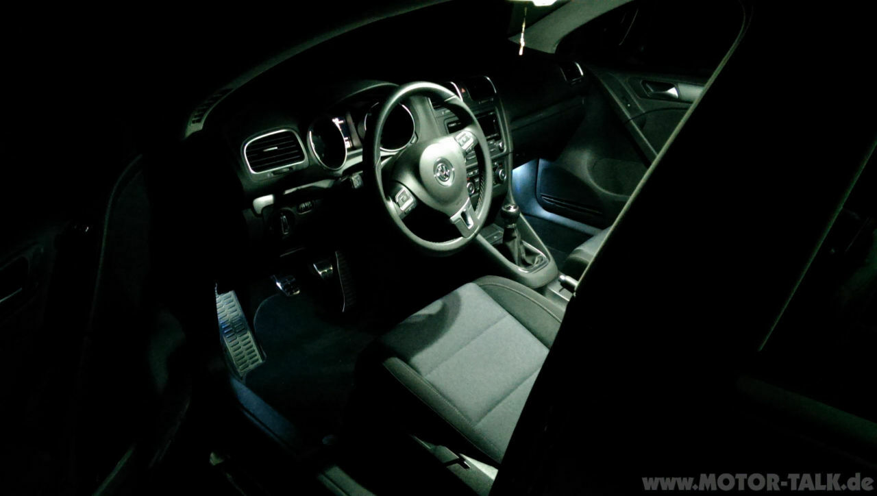

Was mich tierisch nervte: Die nichtvorhandene W8-Ambientebeleuchtung wie man sie beim G4 so schön nannte oder einfach - Highline Deckenleuchte.
Gesagt getan; ab zum ahw-shop. Kurz darauf lag das gute Stück auch schon bei mir Zuhause. Da saß ich nun, zu allem bereit mit Werkzeug ausgerüstet ... die Lampe lag da ... LED Leuchtmittel ... und ich hab mich einfach nicht getraut .. die ewige Angst etwas kaputt zu machen .... etwas kaputt zu machen an einem fast neuen Auto .... erstmal Kaffee trinken.
Nun gut "sei ein Mann" sagte ich zu mir und packte die allzuverlässige Blechspachtel (extra dünnes Blatt) aus und fuhr langsam in den Spalt. Nein das ist kein Softporno das ist verdammt nervenaufreibende Arbeit an DAS AUTO. *KLACK* Kurz halte ich inne ............ nichts ........ kaputt ......... *schweiß von der Stirn wisch* Mit etwas mehr sanfter Gewalt dann endlich, die Blende war ab. Typisch VW, Torx schrauben. Ich bin froh bei einem BMW würde ich jetzt wohl schon wieder irgendwelche hochprofessionellen 7 3/4 17 kannt Imbuss benötigen ... Naja ist ja immerhin DAS AUTO, weiter geht's. Schraube locker, wieder sehr vorsichtig die Klipps gelöst, - rrrrammmmsss - Leuchte knallt voll gegen den Innenspiegel. Dezentes Fluchen meinerseits und schiefe Blicke der Nachbarin die gerade die Blumen neben meiner Garage gießt. Stecker ab und neue Deckenleuchte ran. Wenn ich eins gelernt habe beim Nachrüsten an VW Fahrzeugen - TESTEN TESTEN TESTEN und vor allem TESTEN - gut alles leuchtet wie es soll, dimmt gleichzeitig mit Armaturenbrett ab - perfekt. Schrauben rein, Blende drauf - etwas mehr rohe Gewalt - Leuchte dran.
MOMENT !
Kurzer Blick auf den Beifahrersitz, da lagen sie ...... 6 Stk W5W LED ...... erneutes Fluchen .... Blicke ..... und wieder von vorne.
Nach erfolgreicher Arbeit ... etwas fluchen .... Kaffee .... Blicken .... leicht roher Gewalt .... endlich. Aber seht selbst.
