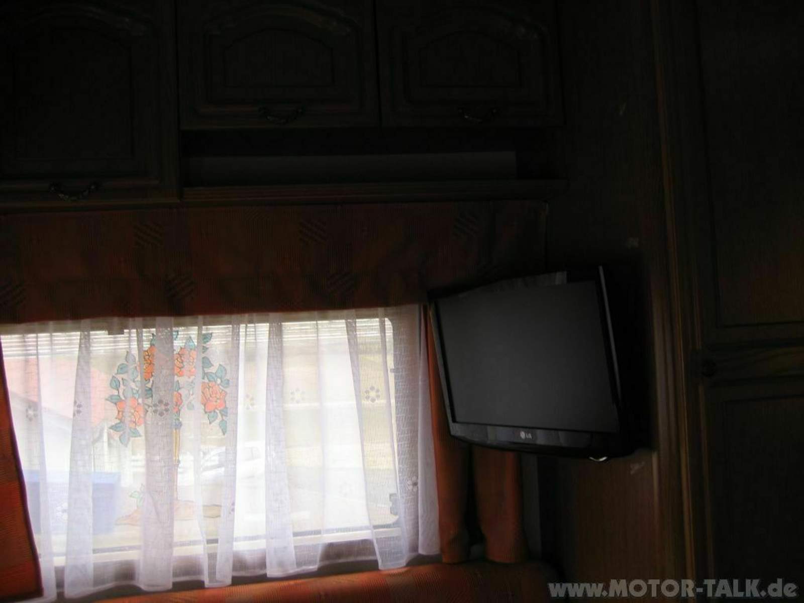

19Zoll LG LCD TV ist heute gekommen, mit DVB-T, Antenne und Wandhalter.
Hab noch ein wenig "Kleinteile" bestellt, über die Umbauten werde ich wie gesagt berichten!!!
Morgen gibts dann auch neue und mehr Bilder!!!

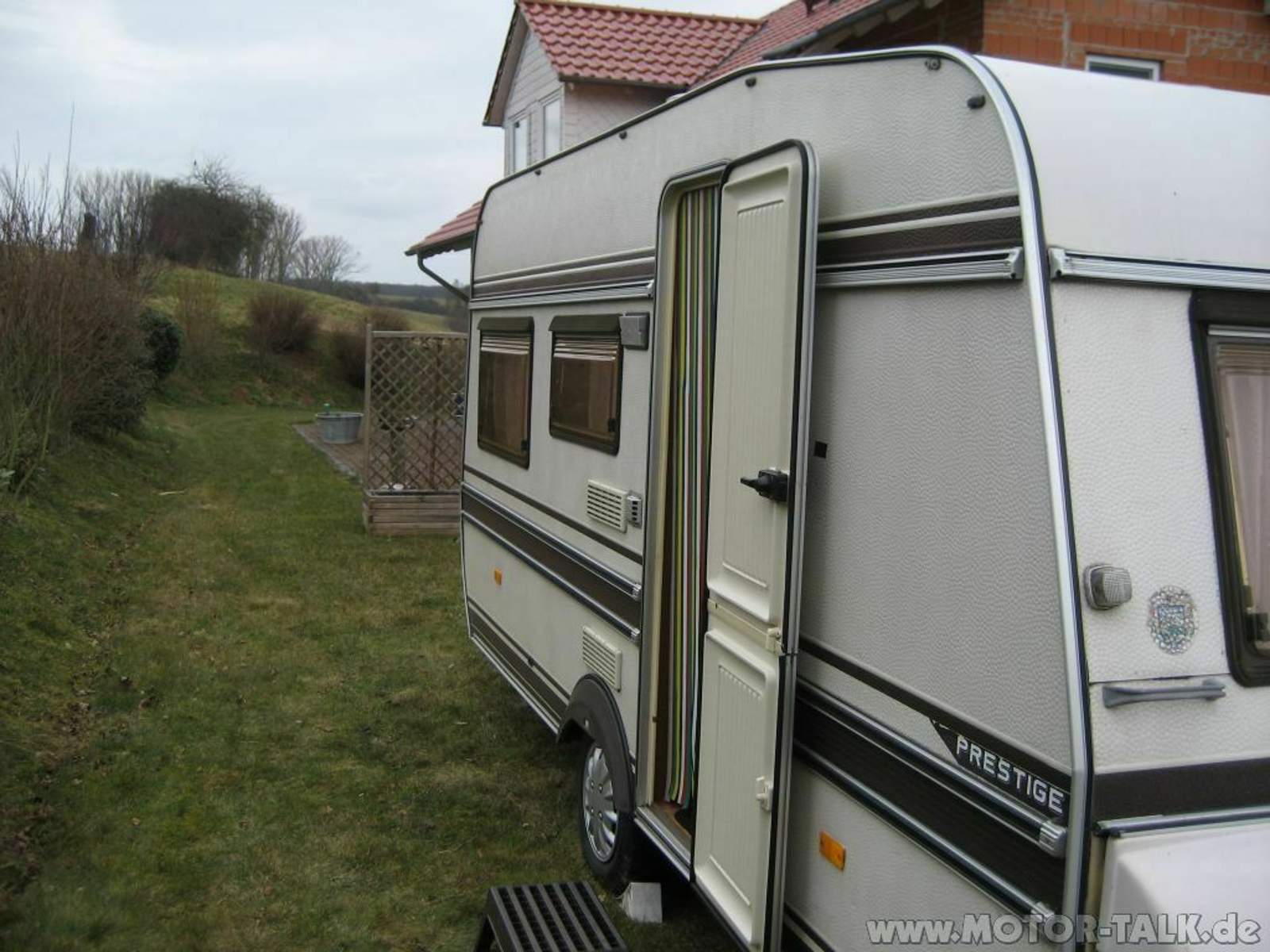

So, der Wohnwagen steht im Garten und es ging gleich los 😉
Hab erstmal alles genau untersucht, auch ein paar Macken gefunden.
- 2 Kurbelstützen sind verbogen, mal schauen ob ich da was richten kann
- der Boden ist an einer Stelle gebrochen(ca 20x20cm), aber scheint nicht feucht zu sein, sollte also gut von unten was zu machen sein
- ein paar Griffe innen waren locker
Sonst scheint alles prima zu sein!

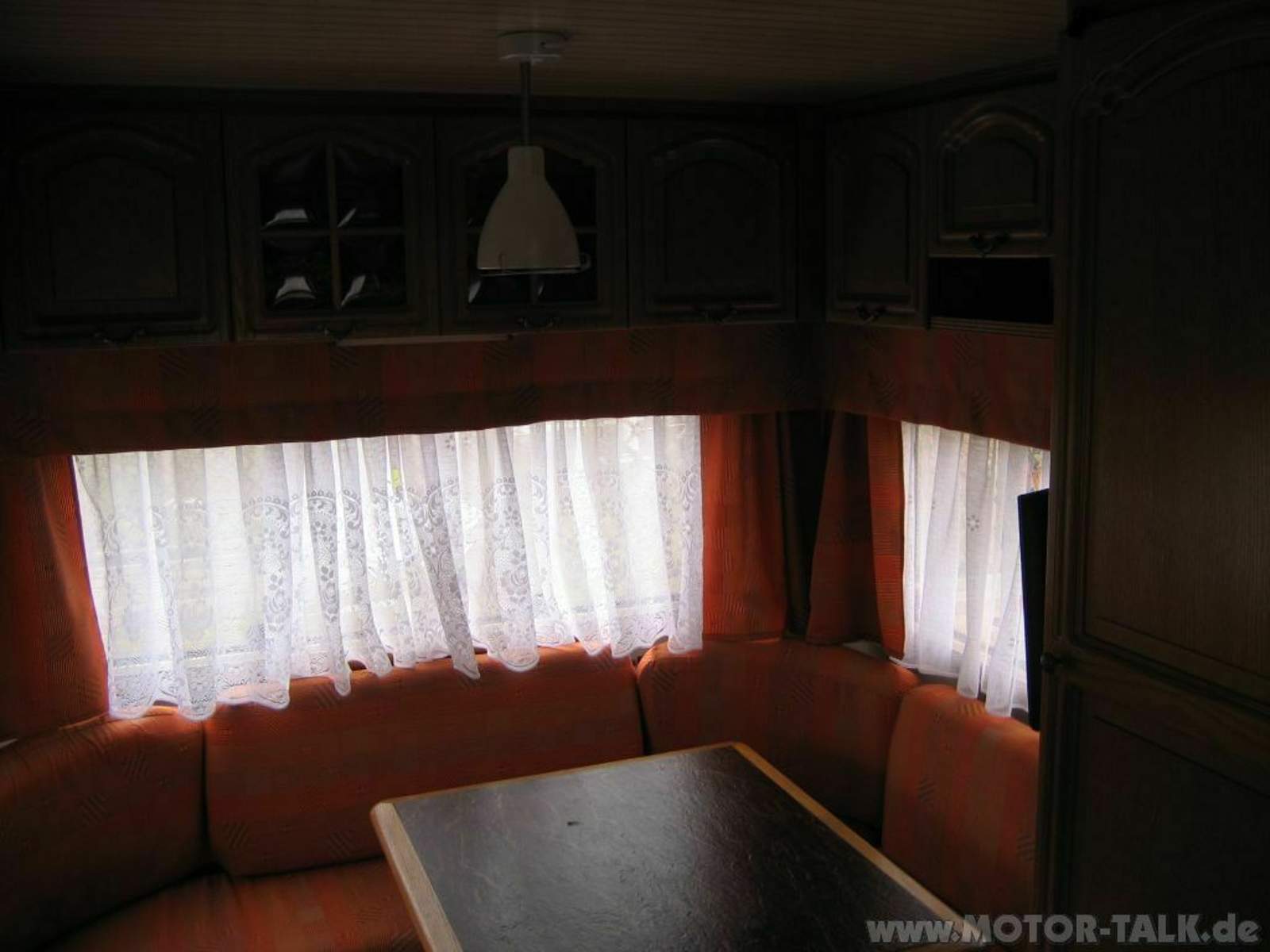

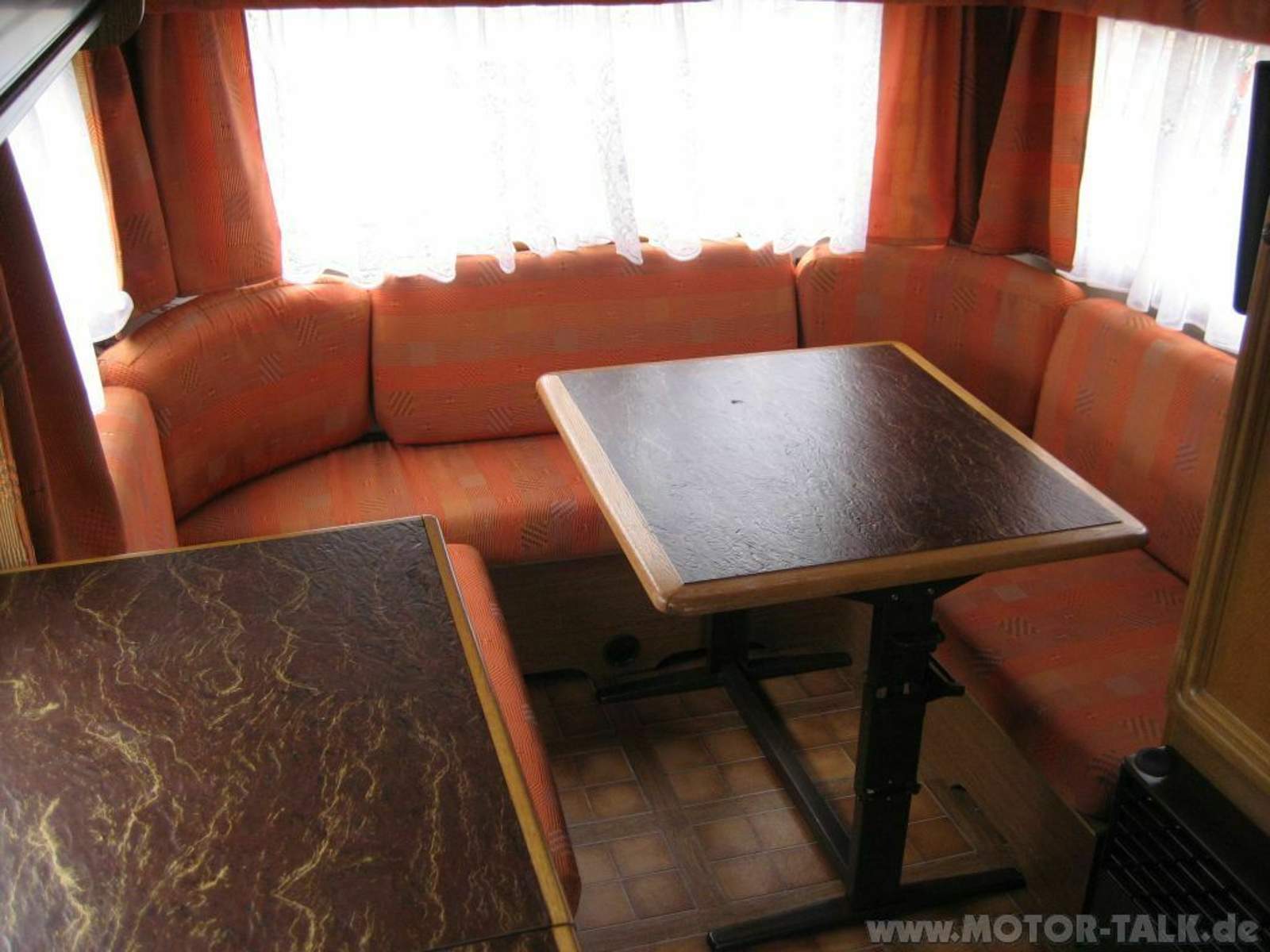

Fernseher hängt und Kabel sind verlegt (siehe Bilder)
Den 7 poligen hab ich gegen einen 13 poligen Stecker getauscht, dabei hab ich mir gleich was überlegt, wie ich alles ändern kann, um 12V vom Auto nutzen zu können. Werde nur vorn ein Stück Kabel tauschen (das 7er gegen ein 13er) und unter dem Gasskasten ne Dose verbauen. So kann ich dort die ersten 7 für die Beleuchtungsanlge wieder 1 zu 1 verklemmen und die 12V vom Zugfahrzeug im Gasskasten durch die Durchführung der Wasserpumpe in den Innenraum legen.

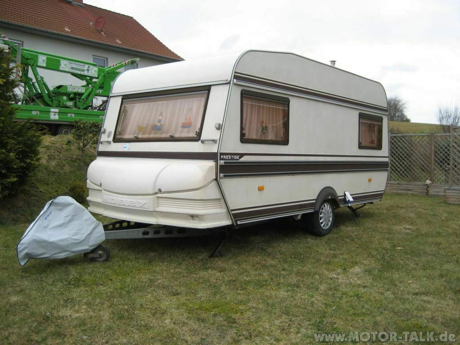

Heute hab ich mal die Kurbelstützen verbessert, aber 2 kommen neu!
Neues Stützrad ist auch dran, kurbelt sich gleich viel besser und das Rad ist 70mm breit, ne große Erleichterung im Gras. Gabs für 19,90 in der Bucht, mit Halter.

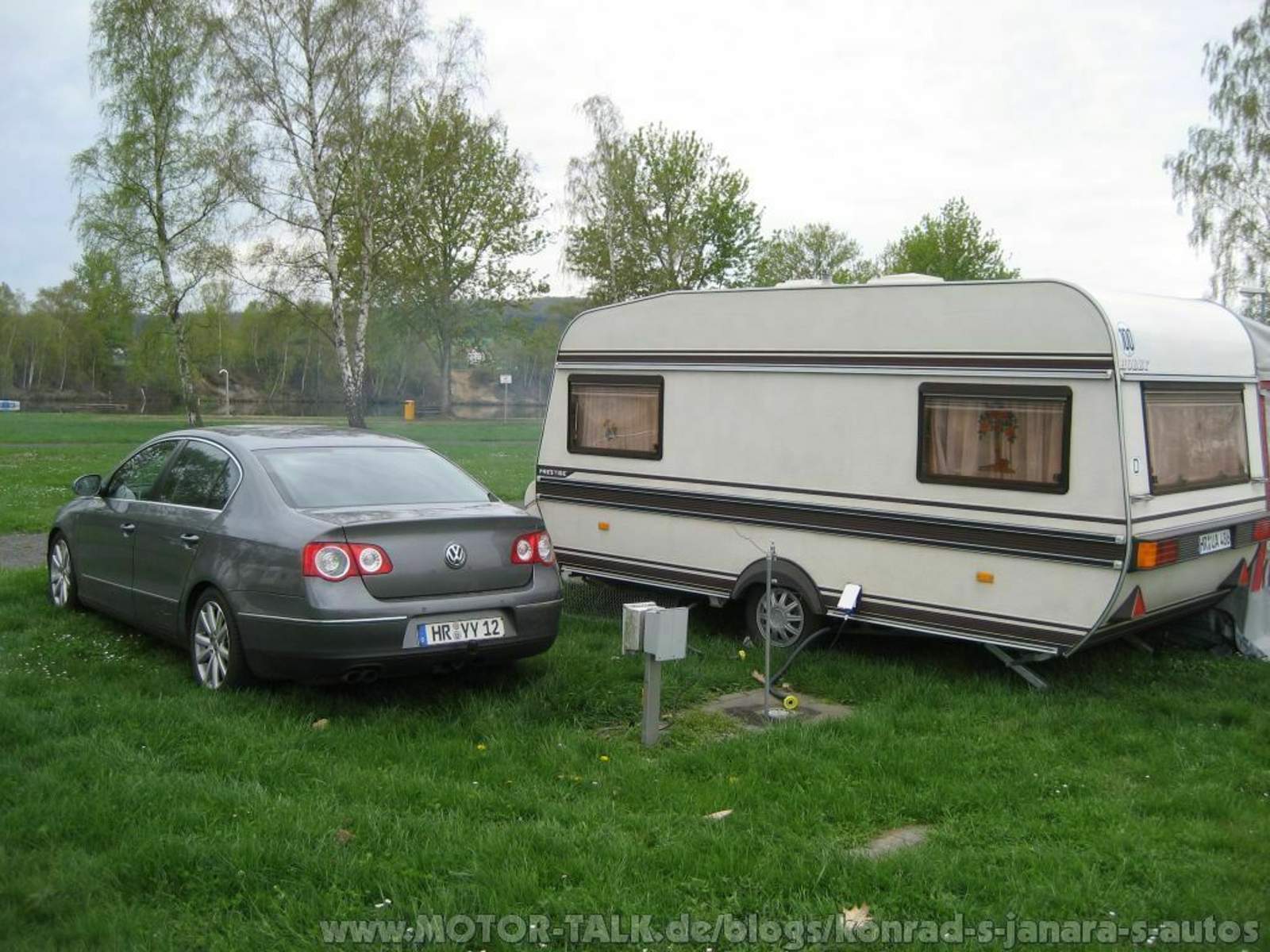

Da der WW eine Zugmaulhöhe von nur 34cm hat und ein PKW ca 42cm haben sollte, mein Passat hat 43cm, habe ich mir Gedanken über eine Höherlegung des Zugmauls gemacht. Somit sollte der WW hinten nicht mehr so runter hängen und ich brauch keine Angst mehr zu haben, das er mit den Stützen schleift! Alko bietet sowas auch an, da ist man allerdings mit 200€ für ein wenig Metall dabei! Also selbst ist der Mann 😉
Deichsel hat ne Breite von 40mm(gängige Breite), mit der Info mal zum Baumarkt, die hatten ein Vierkantrohr 40x60mm und sehr dickwandig da. Damit es sich nicht zusammen drückt noch 4 Rohre 50mm lang(Innenmass des Vierkants), dann noch vier um 60mm längere Schrauben in M12 8.8. Kostet alles ca 20€ und ist nun baugleich mit den zu kaufenden Sets 😉
