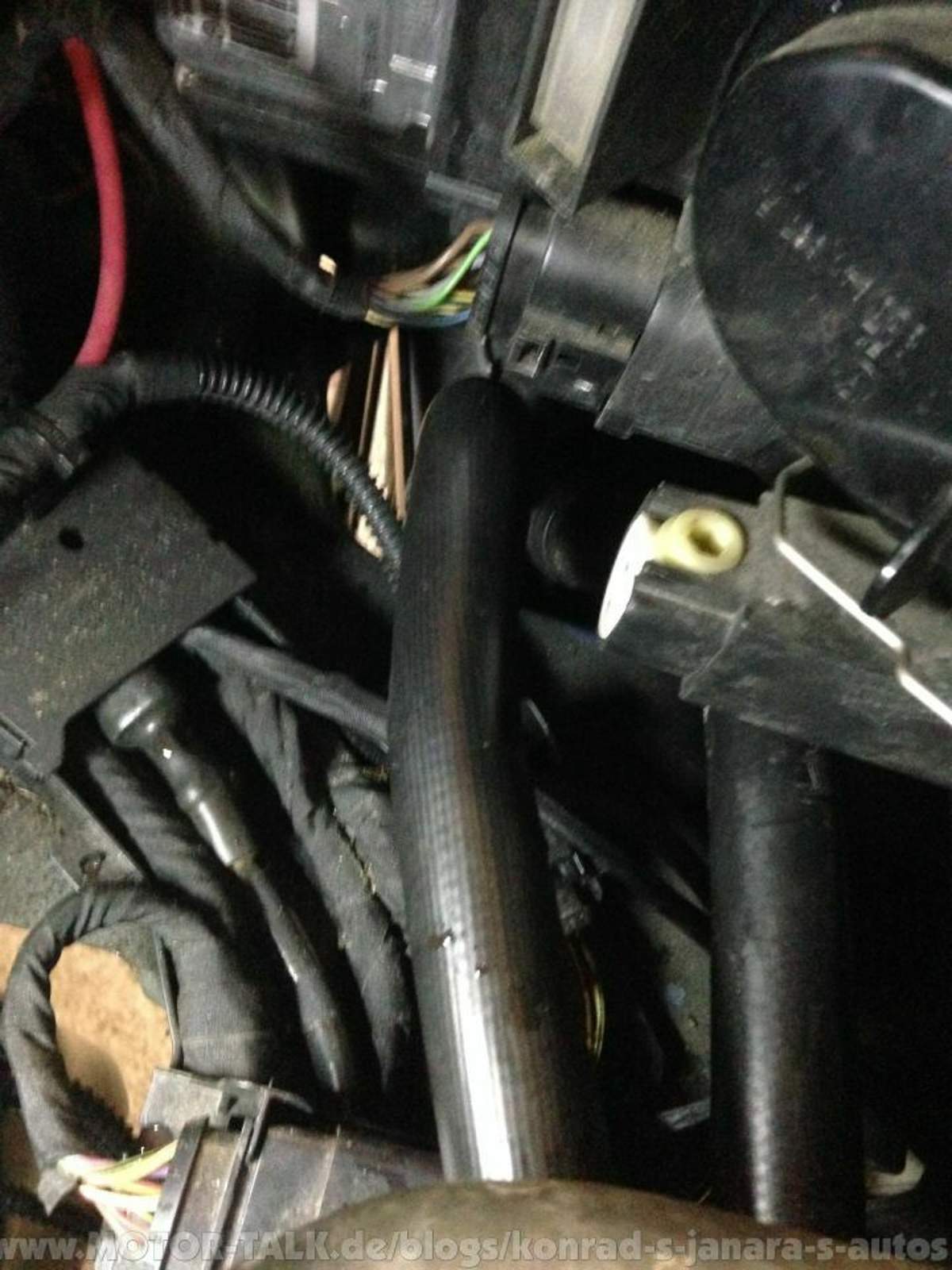

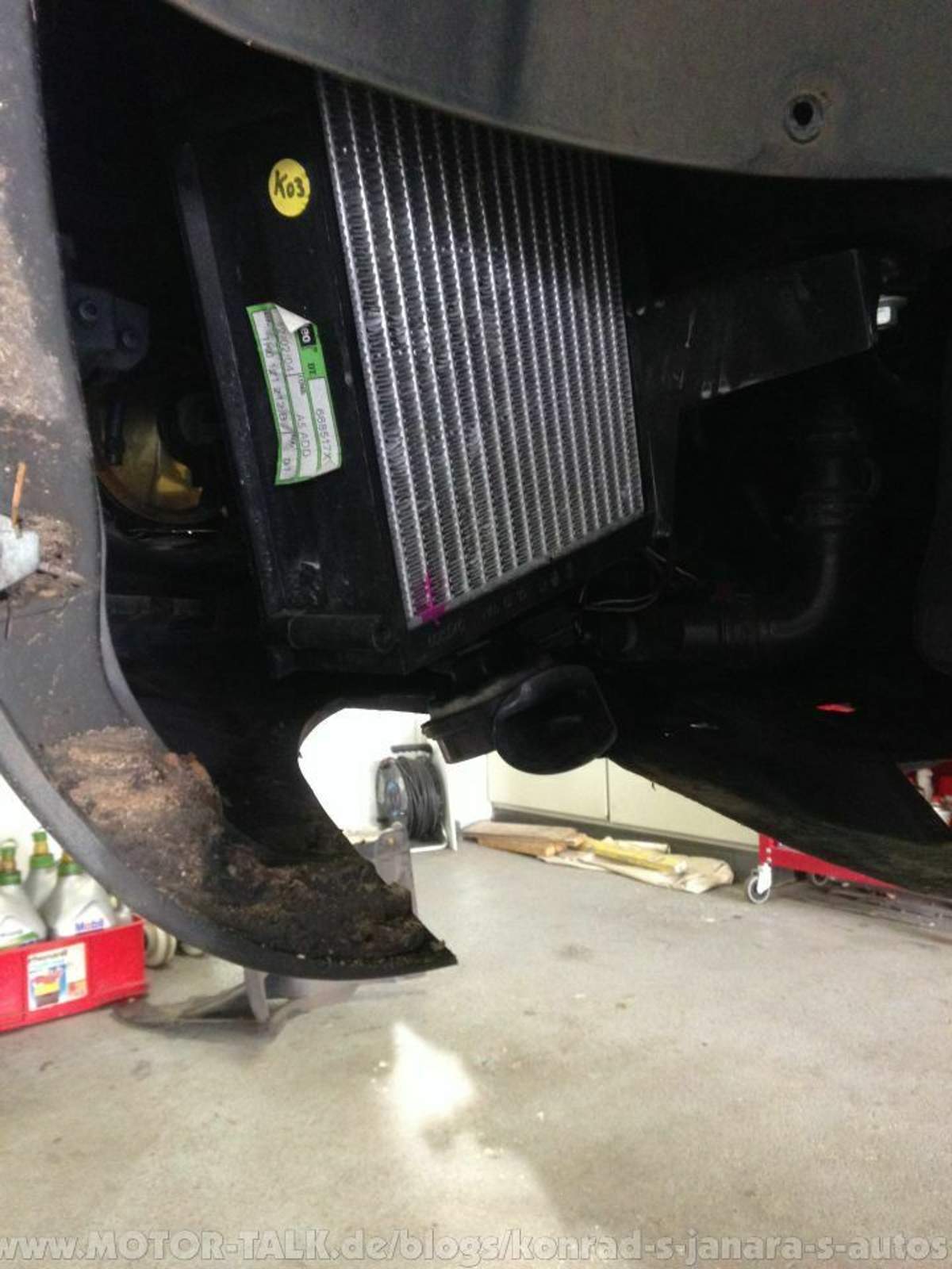

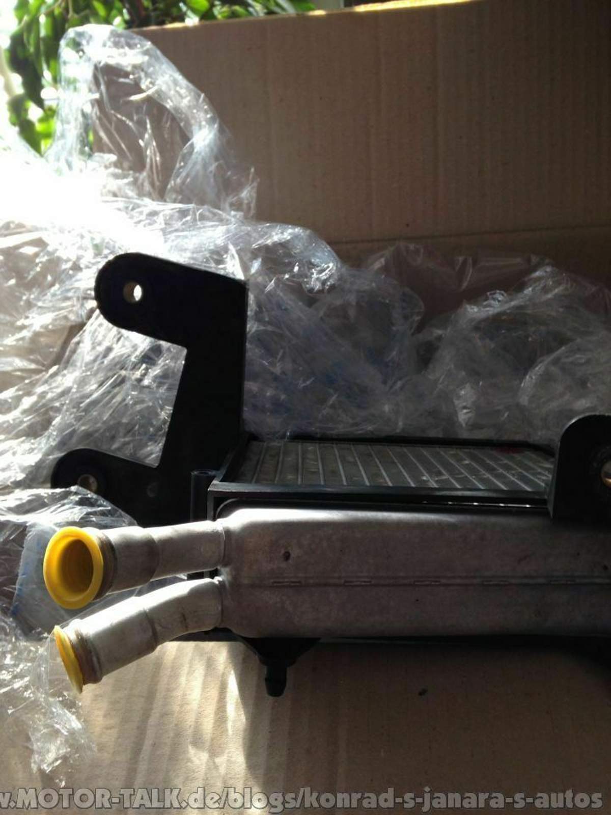

Ich hatte schon lange vor den Wasserzusatzkühler für Heißländer im V6 zu verbauen, bessere Kühlung schadet nichts 😎
Master fand das ne gute Idee und machte es im 1.9TDI BKC, wenn es was taugt mache ich es im 2.0 BMP vielleicht auch noch.

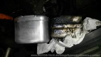

Gleichzeitig hatte Master noch die Idee bei seinem BKC das Öl besser zu kühlen, also nen anderen Ölkühler zu berbauen. Der vom BMP(bei allen 2.0TDI gleich) passt, ist größer, hat aber die Anschlüsse für Wasser nach oben, nicht nach der Seite. Der vom V6 hat die gleich, aber passt der auch?
Der Zusatzwasserkühler kann bei jedem Passat verbaut werden, im BKC gab es ihn allerdings nie!
Also Anschlüsse selbst basteln 😁

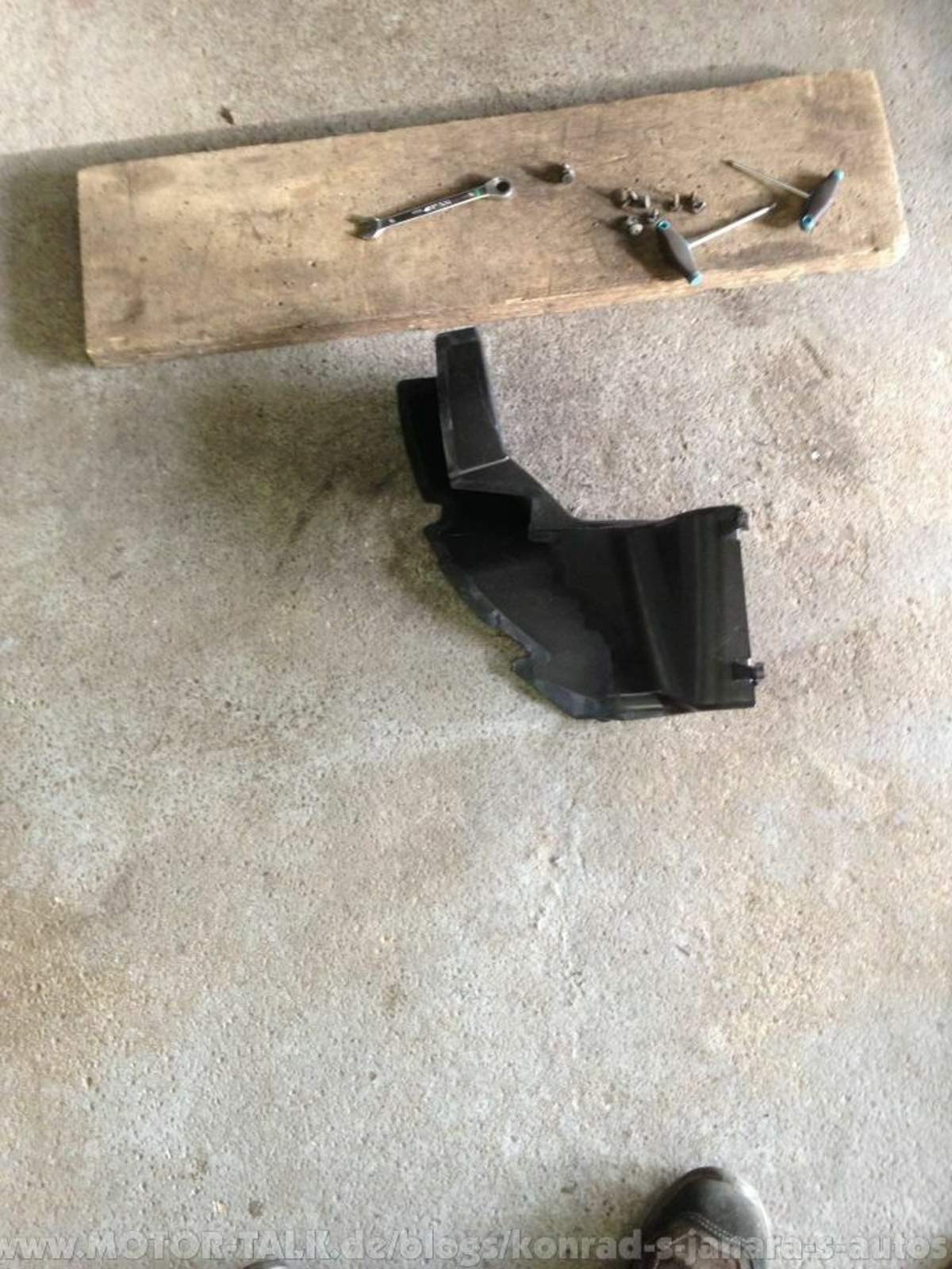

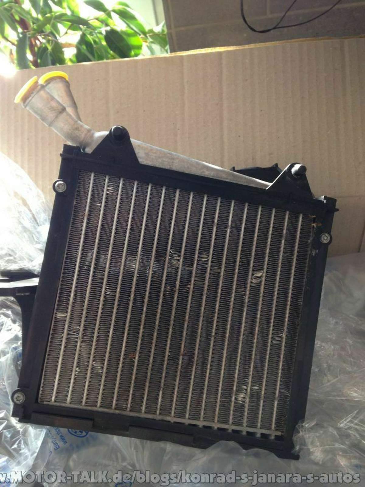

Teile Zusatzwasserkühler:
Kühler 1K0 121 212 C (ich habe günstig einen Index B bekommen)
Luftführung B6 3C0 121 333
Luftführung B6 R36 3C0 121 33 A
Luftführung B7
Muttern x 3 N90908301

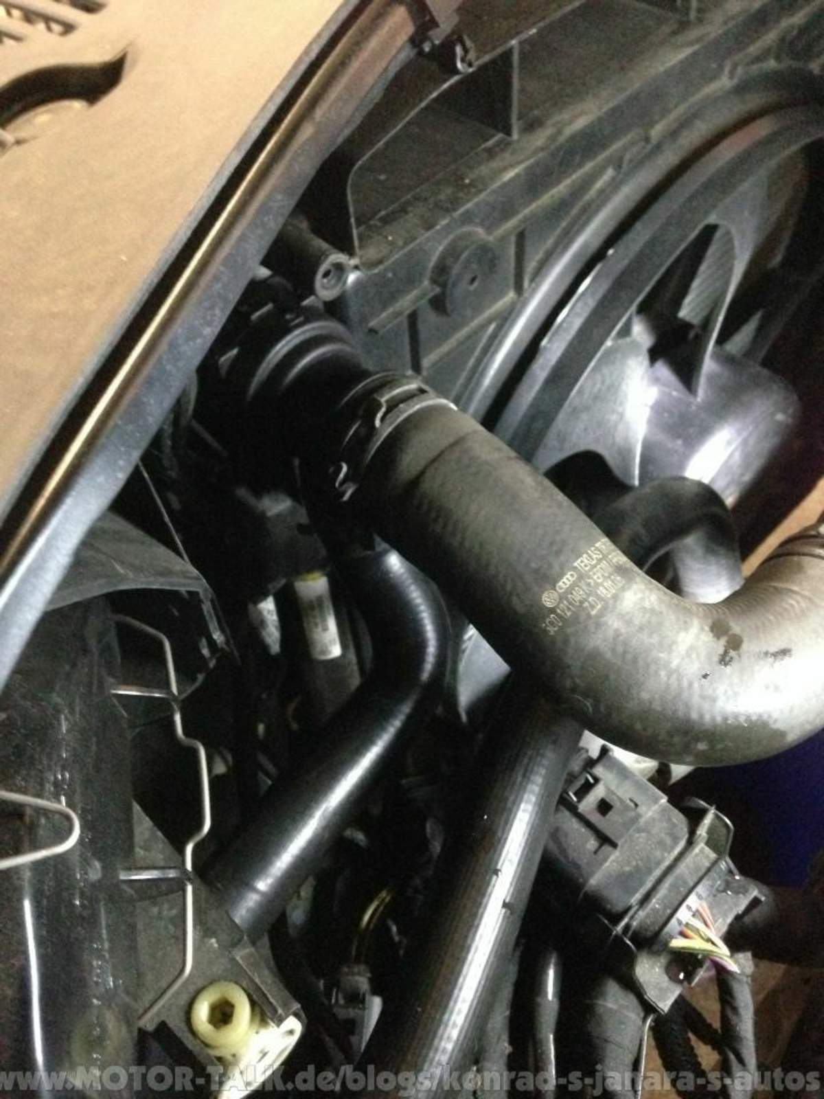

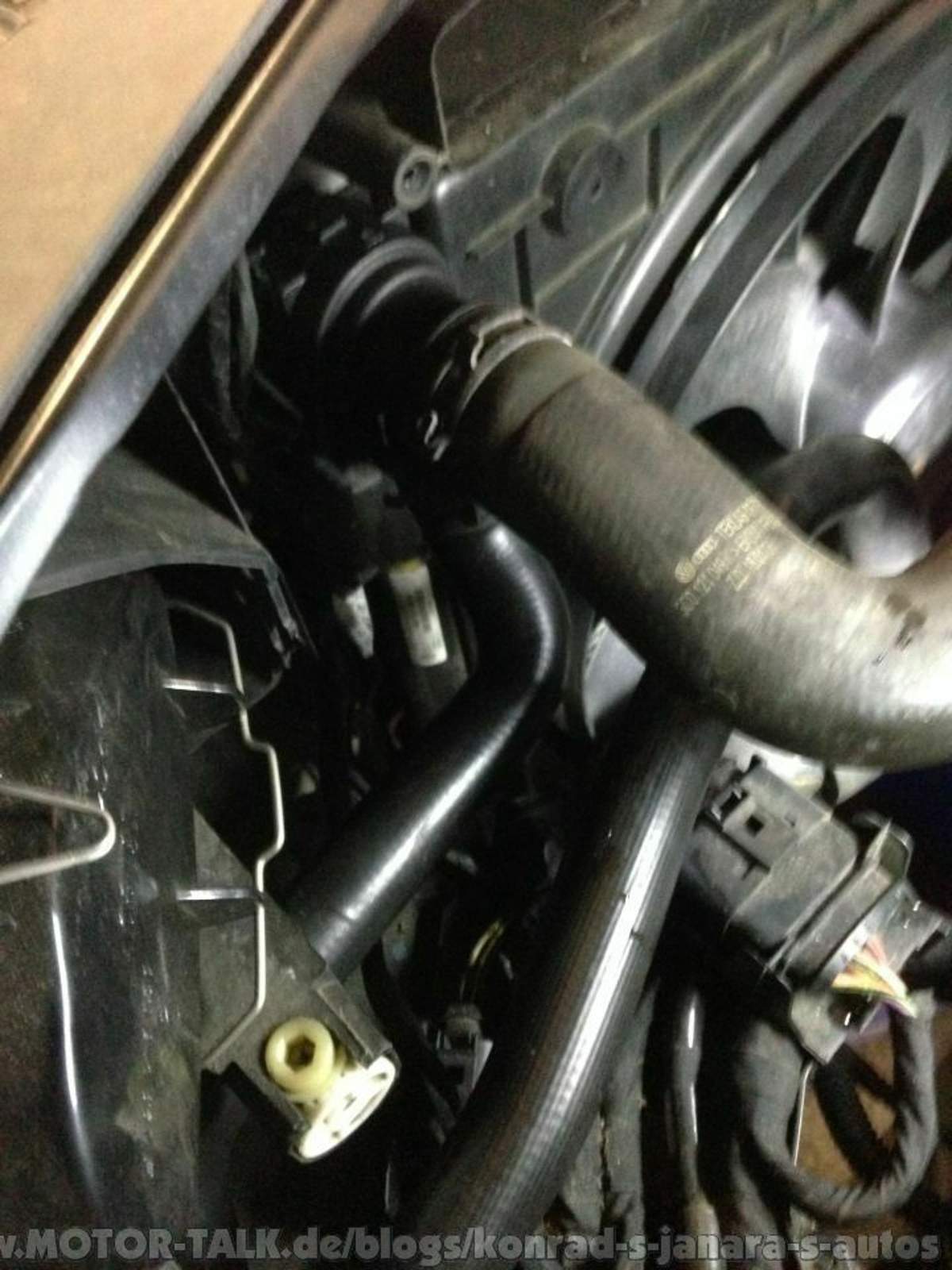

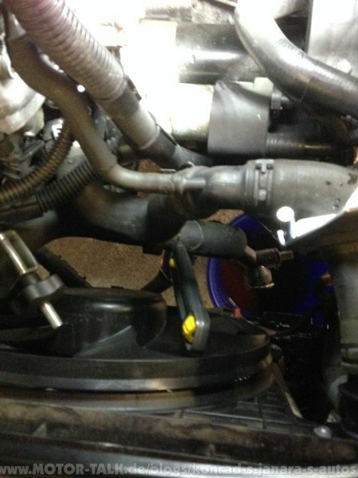

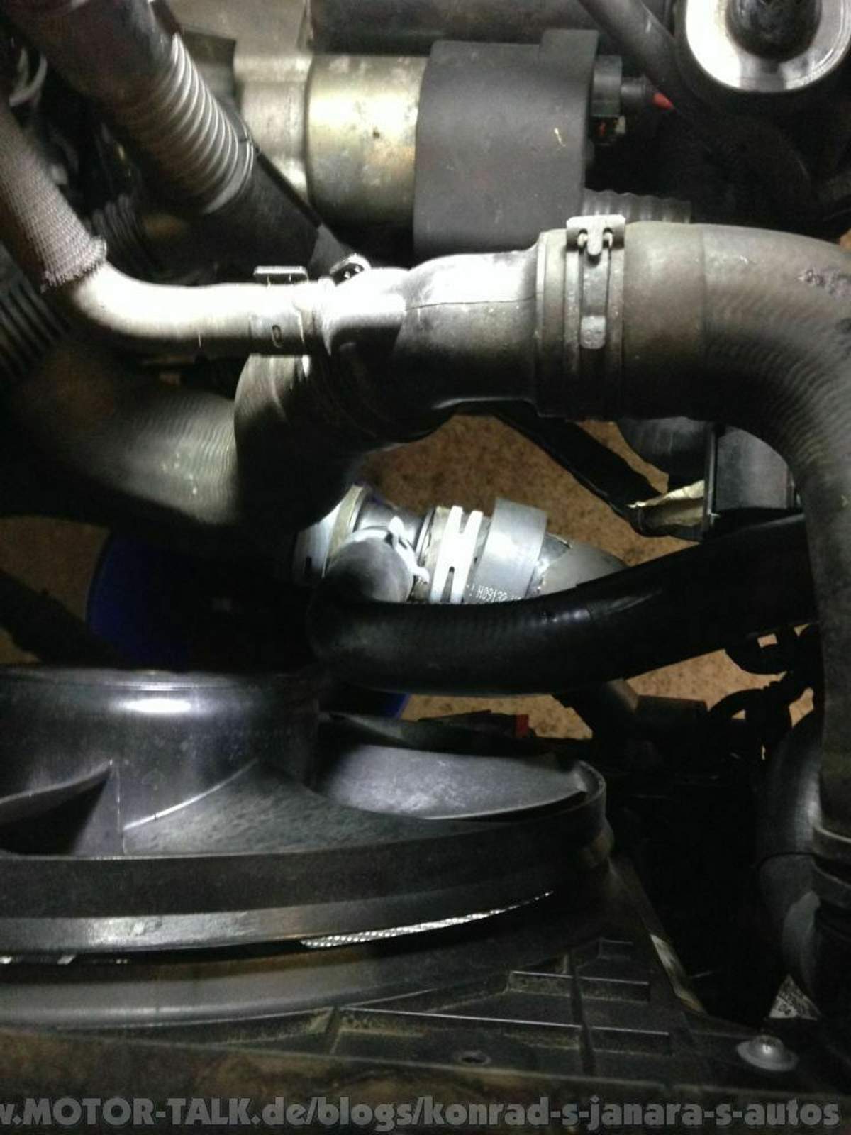

Schläuche usw für den V6:
Kühlmittelschlauch 3C0 121 101 AF
Kühlmittelschlauch 3C0 121 051 AC
Schnellkupplung 1K0 122 291 M
Stutzen(T Stück) N 906 929 01

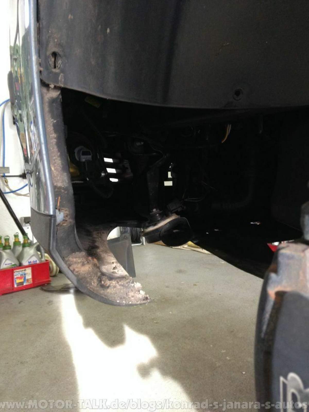

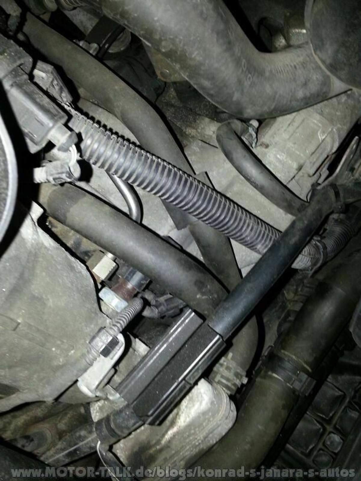

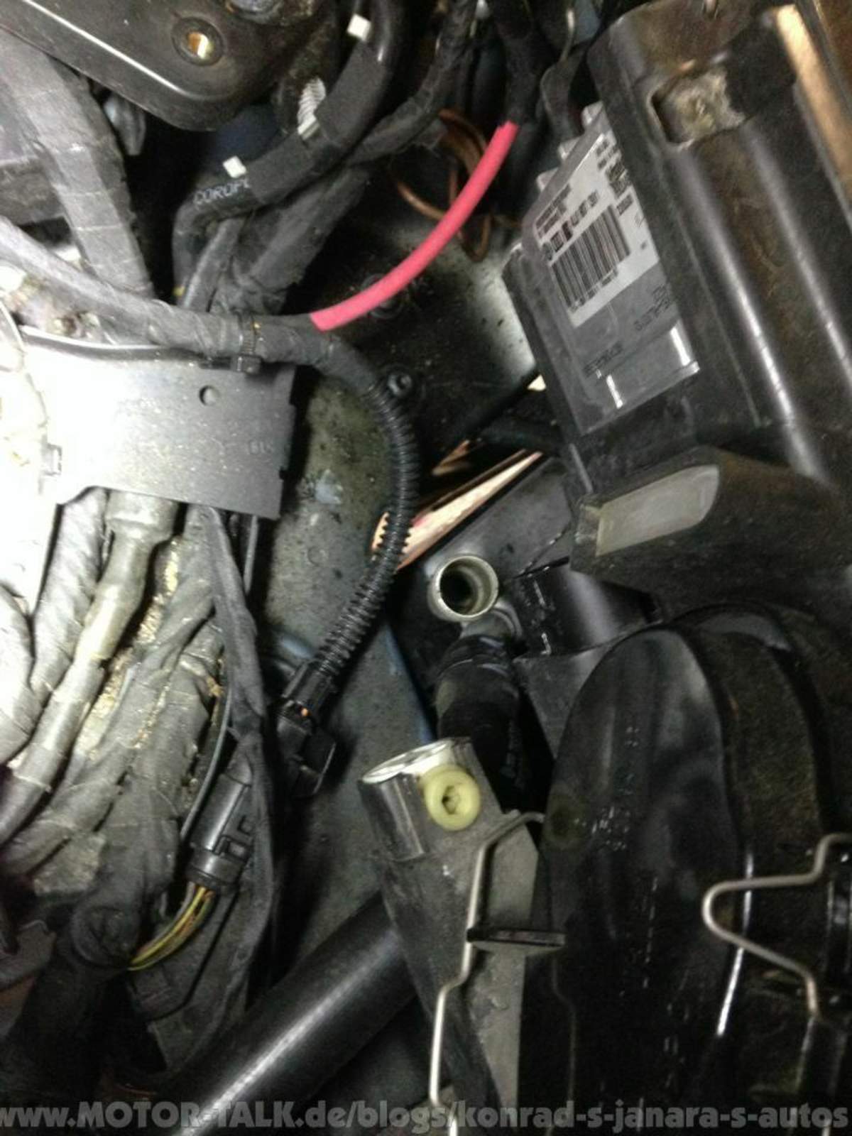

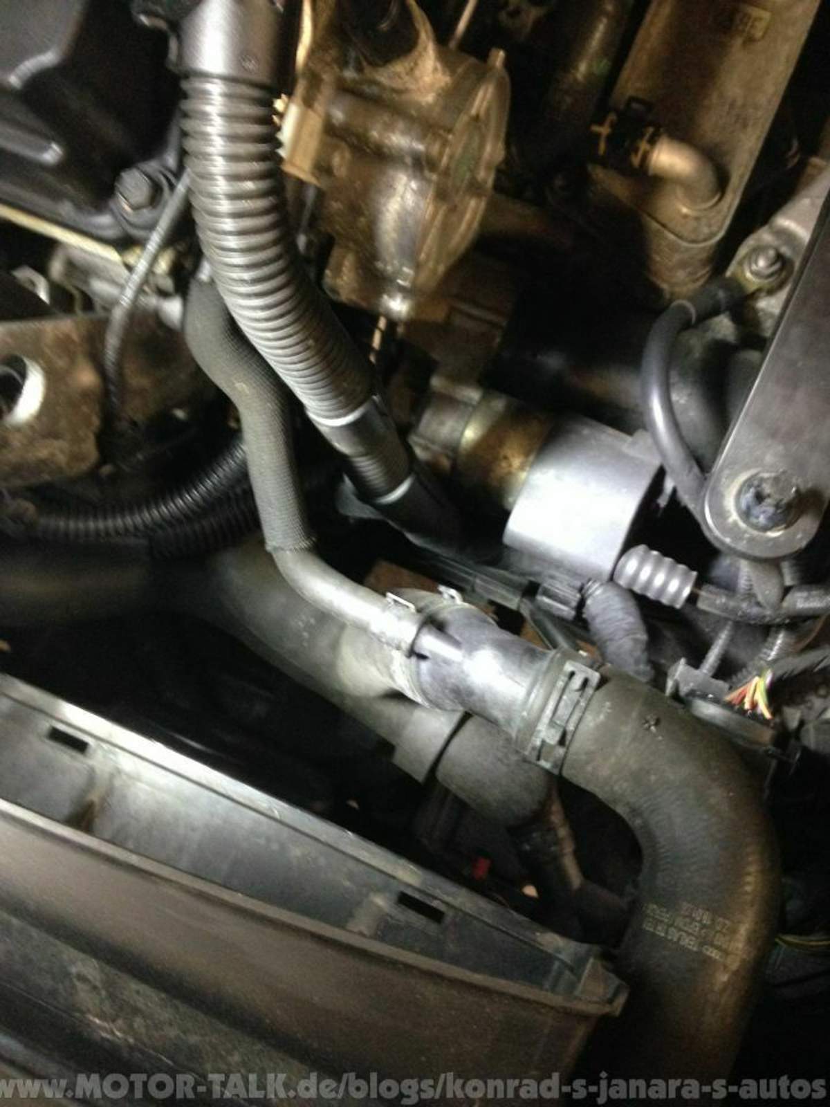

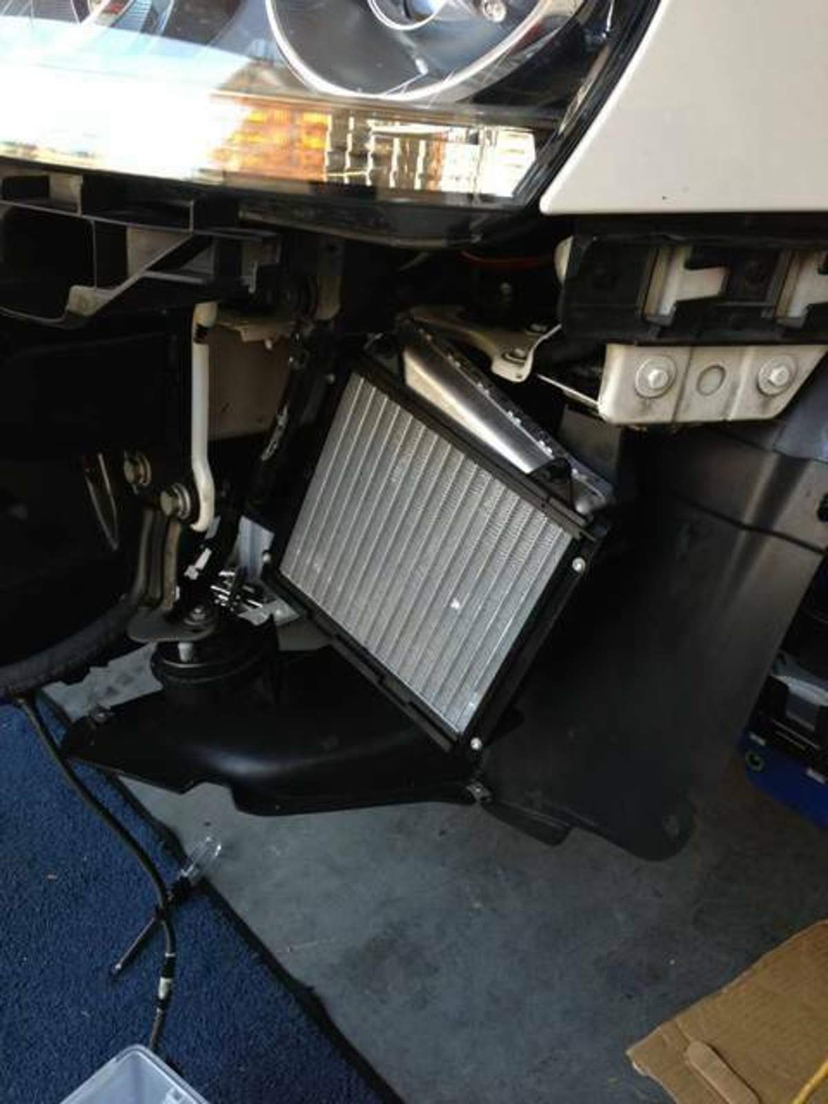

So, hab nun den Zusatzwasserkühler verbaut, habe auch mit VCDS geschaut was sich so verändert, leider sitzt bei einigen Motoren der Fühler für den Kühlerausgang wirklich direkt am Kühler, also vor dem Abzweig zum Zusatzkühler. Es gibt auch welche die haben den am Motorblockeingang, da sieht man dann auch direkt die Veränderung. Der Einbau ist beim V6 sehr einfach, bei dem Diesel(BMP) sind es deutlich mehr Schläuche und auch ein Rohr, was es da auch teurer macht. Überlege aber ob ich das da auch mache.
Wassertemeratur werde ich die nächste Zeit beobachten, allerdings kann ich jetzt schon sagen, das die Öltemperatur konstanter ist! Liegt jetzt im Bereich von 90, bzw ging auch nie über 91! Und ich habe das Auto gefordert 😎
Einbau geht durch das Radhaus, daher hab ich leider aber keine guten Bilder vom Kühler und dem Luftleitteil.
Hab jetzt auch beim BMP den Zusatzkühler verbaut, ist auch nur mit Schläuchen recht günstig möglich!

Wed Jan 01 16:28:49 CET 2014    |    konrad3C
Das sind auch zwei verschieden Baustellen!
Einmal der Zusatzwasserkühler, braucht man nicht wirklich, will ich aber haben und schadet bestimmt nicht, wenn man im Sommer mal Gas gibts, oder mit WOWA unterwegs ist!
Ölkühlung soll verbessert werden durch einen anderen/größeren Ölkühler.
Beides zusammen wäre bestimmt am besten!

was zb wichtig ist:
wenn der Zusatzkühler bei Konrad3C vorm Vorderrad Montiert wird, dass auch der Innenkotflügel Rippen hat, wo die Luft wieder raus kann.
was beim LLK meines A4 nicht so ist: vorne schöne Öffnung, hinten geschlossen ...

Mon Jun 23 22:30:11 CEST 2014    |    Masterb2k

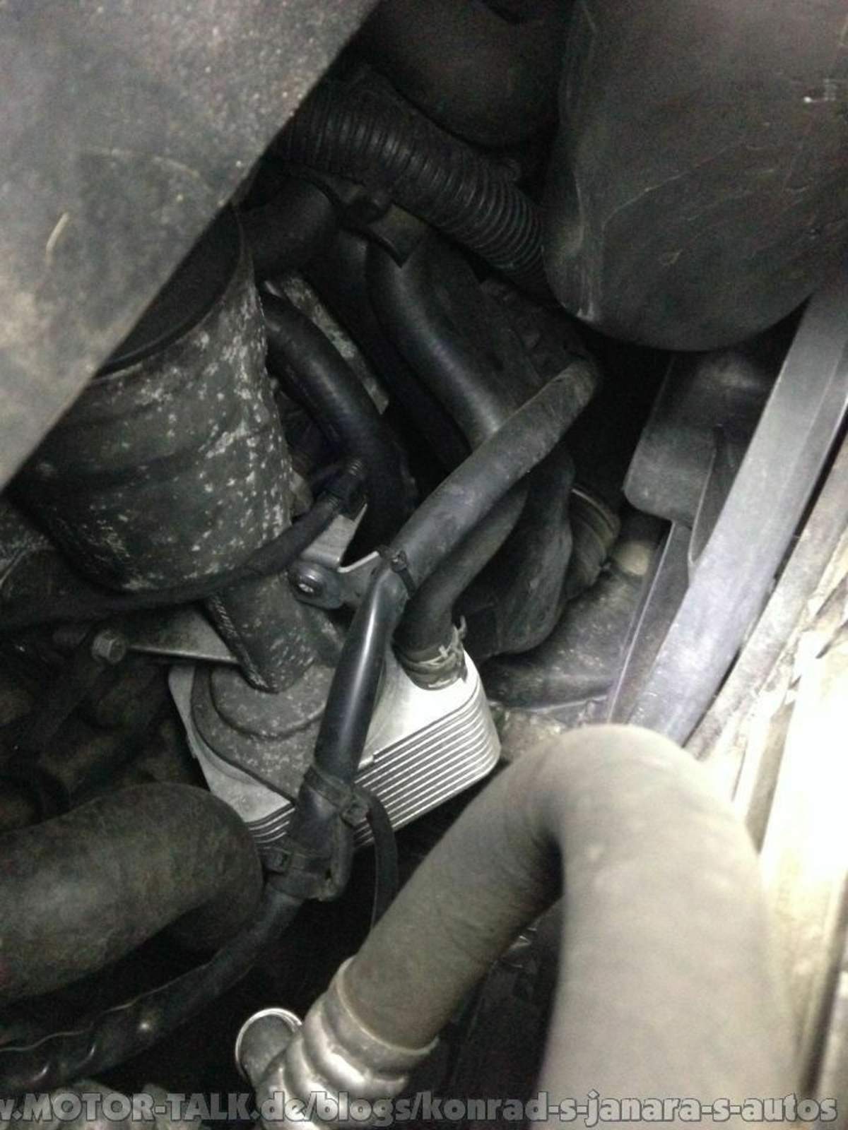

So. Es ist geschafft ( auch wenns kein so riesiger Aufwand war) der V6 Ölkühler ist verbaut. Auf den Bildern sieht man was man braucht.
Bisherige Erfahrung:
- Landstraße von 96°-98° auf 93° gefallen
- Innerorts von 94°-96° auf 90°-91° gefallen
- Autobahn 140km/h von 110° auf 106°
- Autobahn 130km/h von 108° auf 102°
Ich denke, das ist schonmal ein Fortschritt, kann aber noch etwas mehr werden, da die Kühlleistung des Hauptkühlers imho immernoch zu wünchen übrig lässt....
Sat Aug 30 13:14:52 CEST 2014    |    Masterb2k
Okay, wegen Undichtigkeit, ist der V6 Kühler nun dem des 2,0TDI (u.a.) gewichen. Bin mir unsicher, wie die Aussentemperaturen damals waren. Bei Fahrt auf der BAB mit 145km/h liegt die Temperatur nun bei 103°
