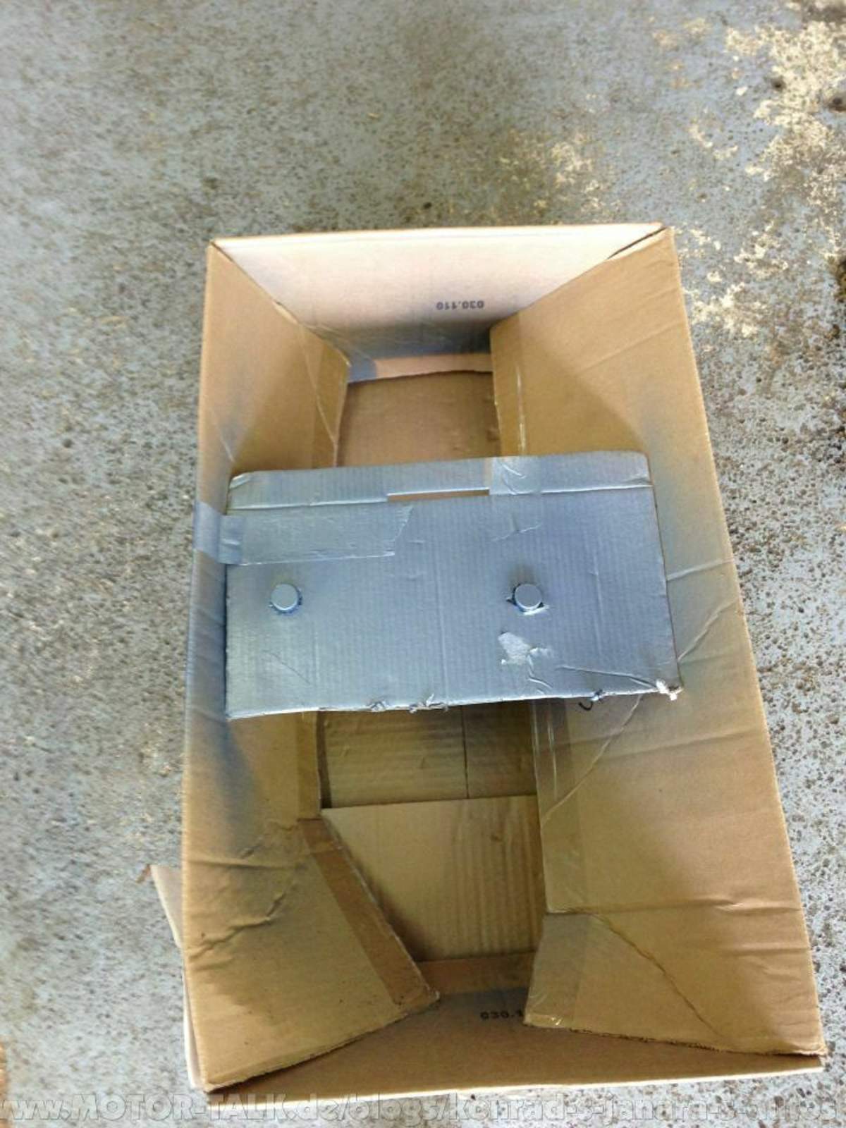

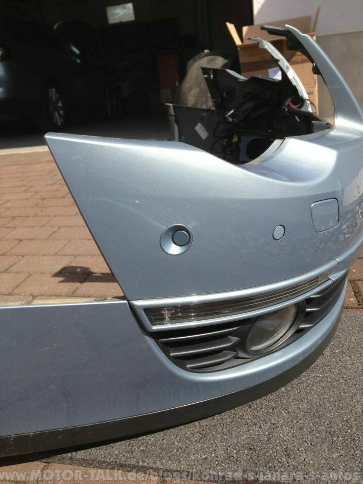

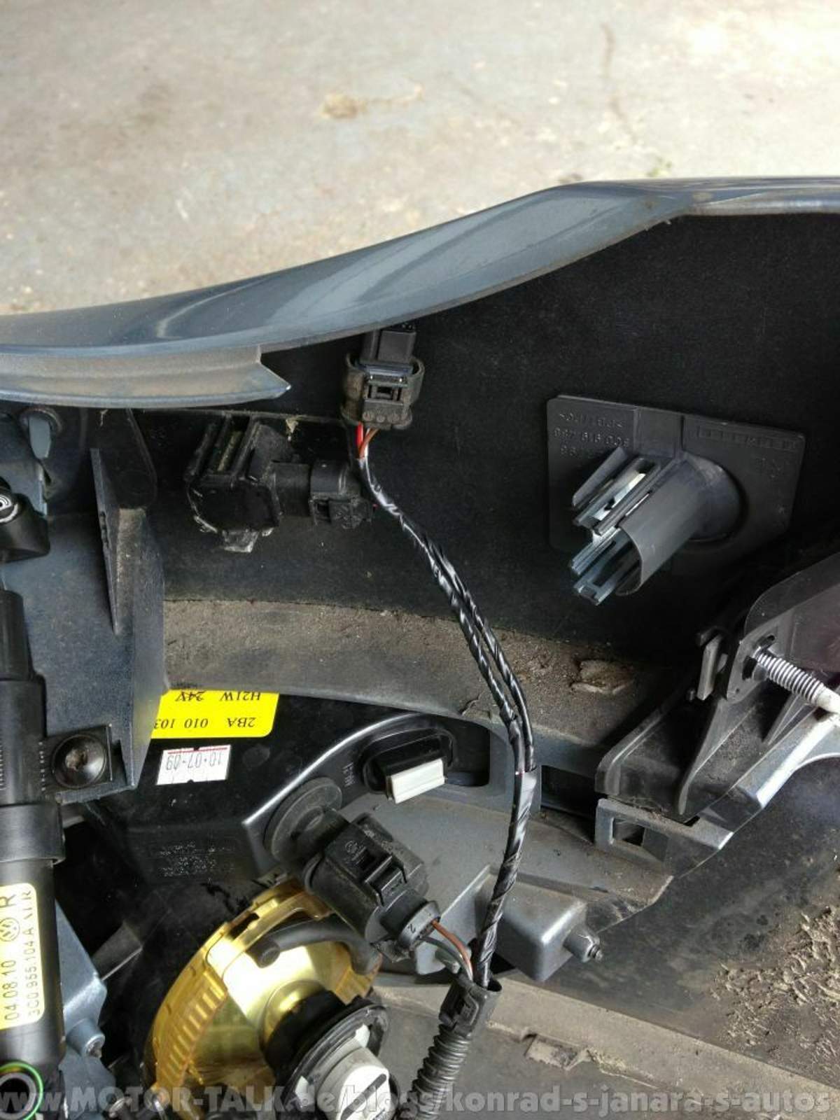

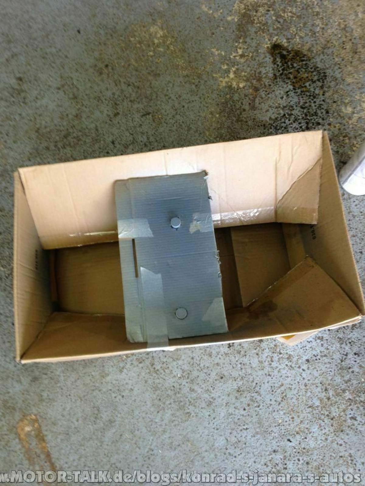

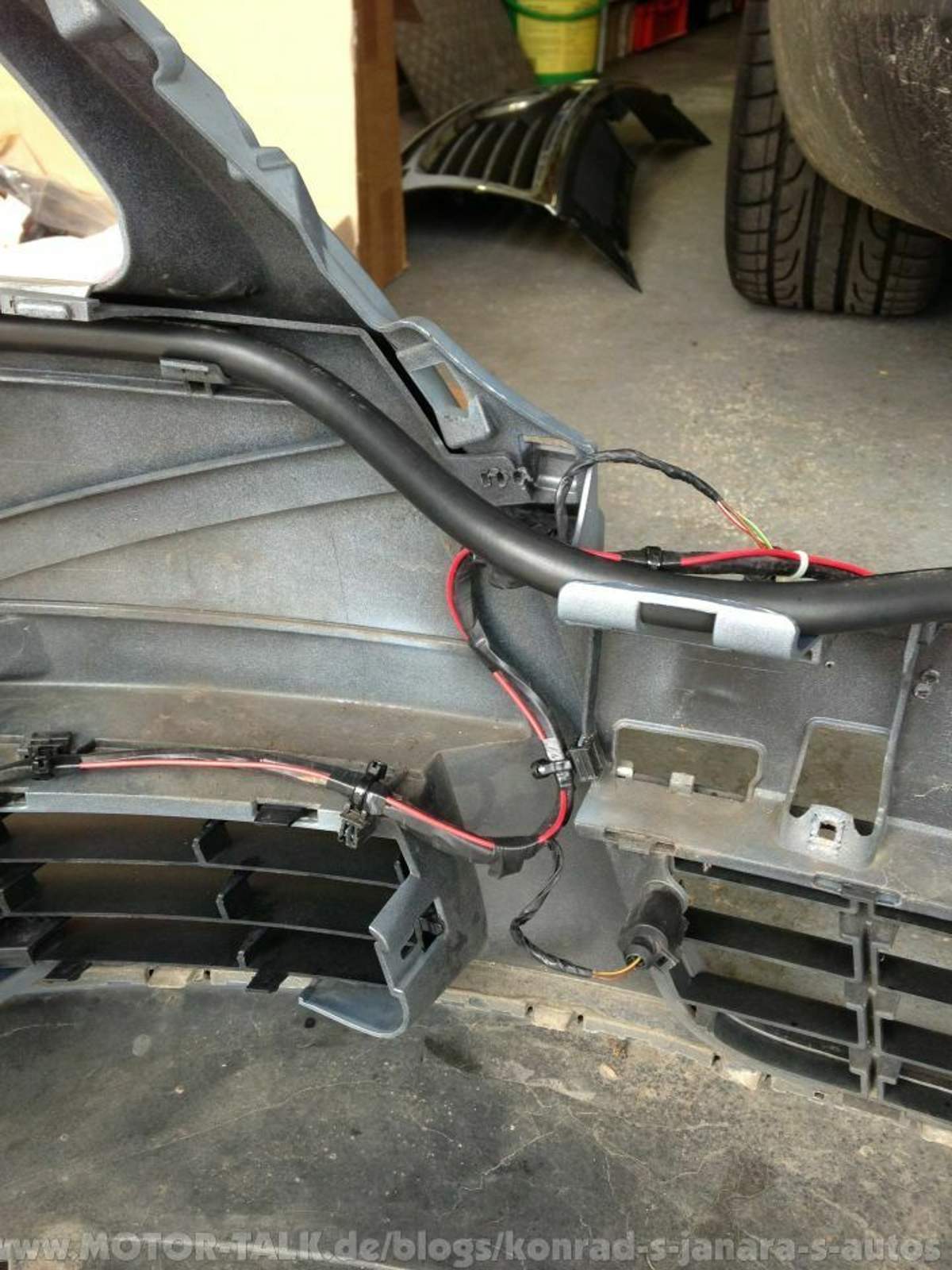

PLA hatte ich noch nicht im Auto, da er es einfach nicht hatte und ich die Sensoren nicht wirklich schön finde.

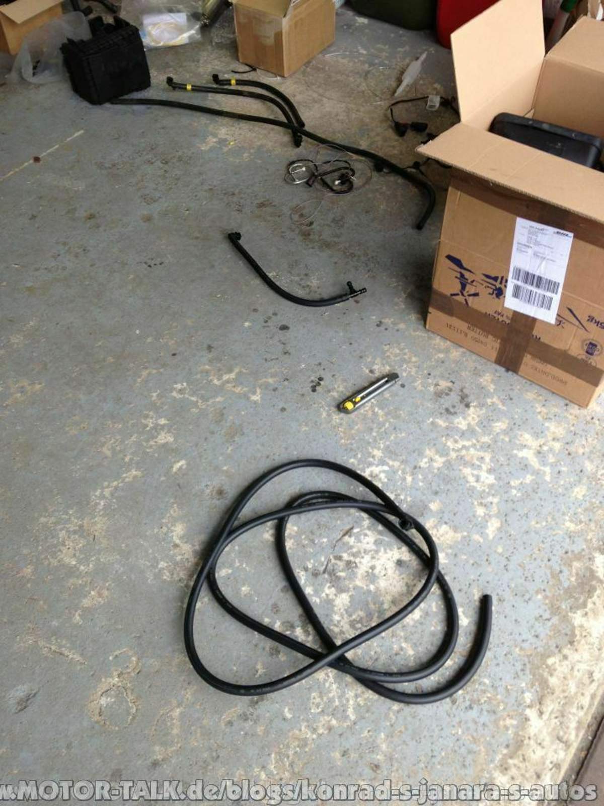

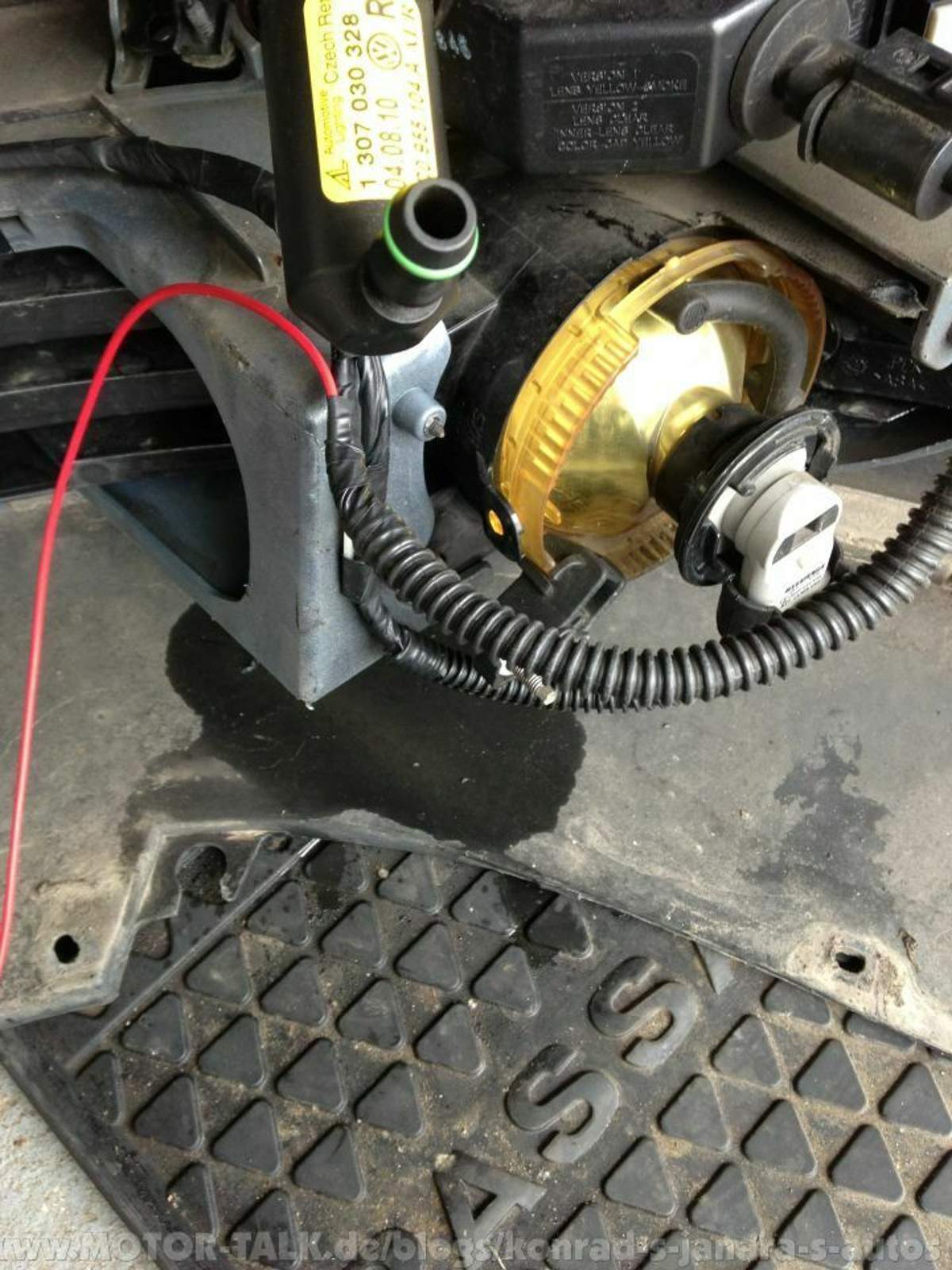

Die SWR war undicht und ich wollte sie eh neu machen.
Da hab ich das dann doch einfach beim Einbau der Standheizung mit gemacht, PLA nur, damit ich alles im Auto habe 🙄
Eigentlich ist das auch ganz einfach, Anleitung gibts ja auch schon von Torsten Link
Was mir nicht ganz geheuer war, die Löcher in 34mm bohren.....
War dann aber doch ganz leicht, ich hab mir nen günstigen Stufenbohrer in der Bucht gekauft, der konnte aber nur 33 bzw dann zu groß. Habe dann aber noch günstig nen 34er Bohrer in der Bucht gefunden, für ne Drehbank, damit konnte ich mit der Hand von 33 auf 34 "bohren"
Zum Rest gibts dann nicht mehr viel zu sagen!
Bei der SWR kann man bei VW den Schlauch in 5m für günstige 9€ bekommen, Kupplungen sind auch nicht teuer und O-Ringe eh nicht.....
Auch hier einen Dank an meine Helfer 😎

frage zur swr
was bzw warum erneuert? was da nun besser?

SWR war undicht, weil VW zwar Frostschutz rein macht, der aber von allein nicht bis nach vorn zu den Düsen kommt....
