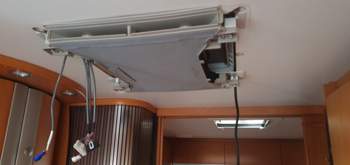

Ausgestattet ist der Wagen neben der Nasszelle mit einer nachträglich montierten Dachklimaanlage. Der Serienkühlschrank war gegen ein anderes Modell ausgetauscht worden. Der Kühlschrank war jedoch nur mit 220V zu betreiben; der Gasanschluss war nicht hergestellt. Um den Kühlschrank mit Gas betreiben zu können, benötigt dieser einen dauerhaften 12V-Anschluss (z. B. per Batterie), damit die Zündung funktioniert.
Also entstand der Plan, eine Batterie einzubauen; damit nahm das Unheil seinen Lauf.

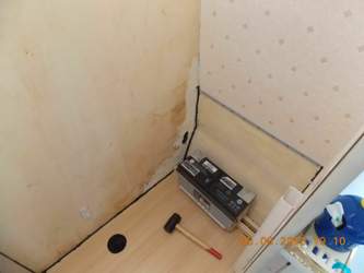

Um den Gasanschluss vornehmen zu können, musste der Kühlschrank ausgebaut werden. Was ich dann entdeckte –und dessen Reparatur-, beschreibe ich im Folgenden...
Zuerst die Heckwand:
(zum eigentlichen, bekannten, Wasserschaden vorn kommen wir später)

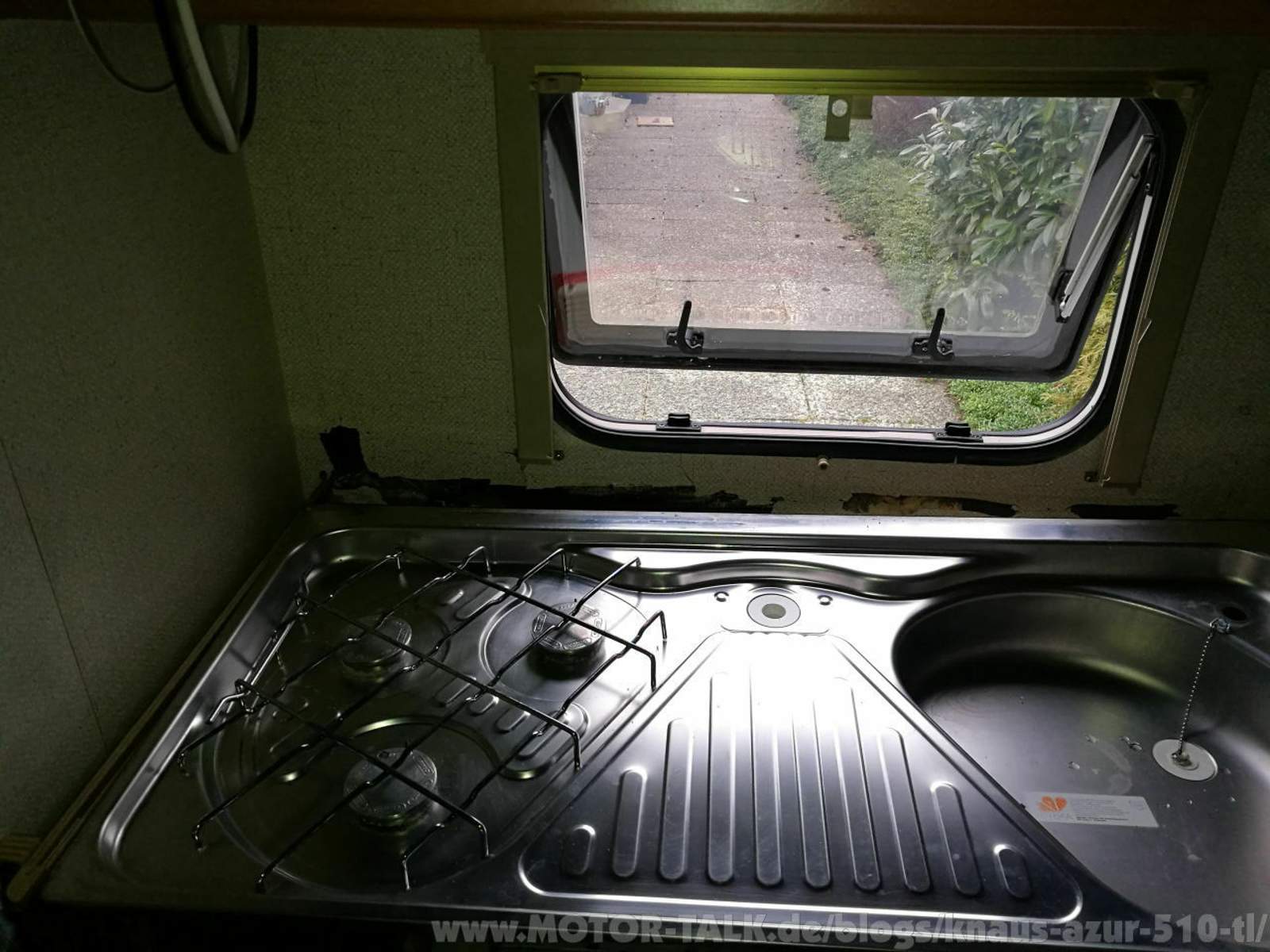

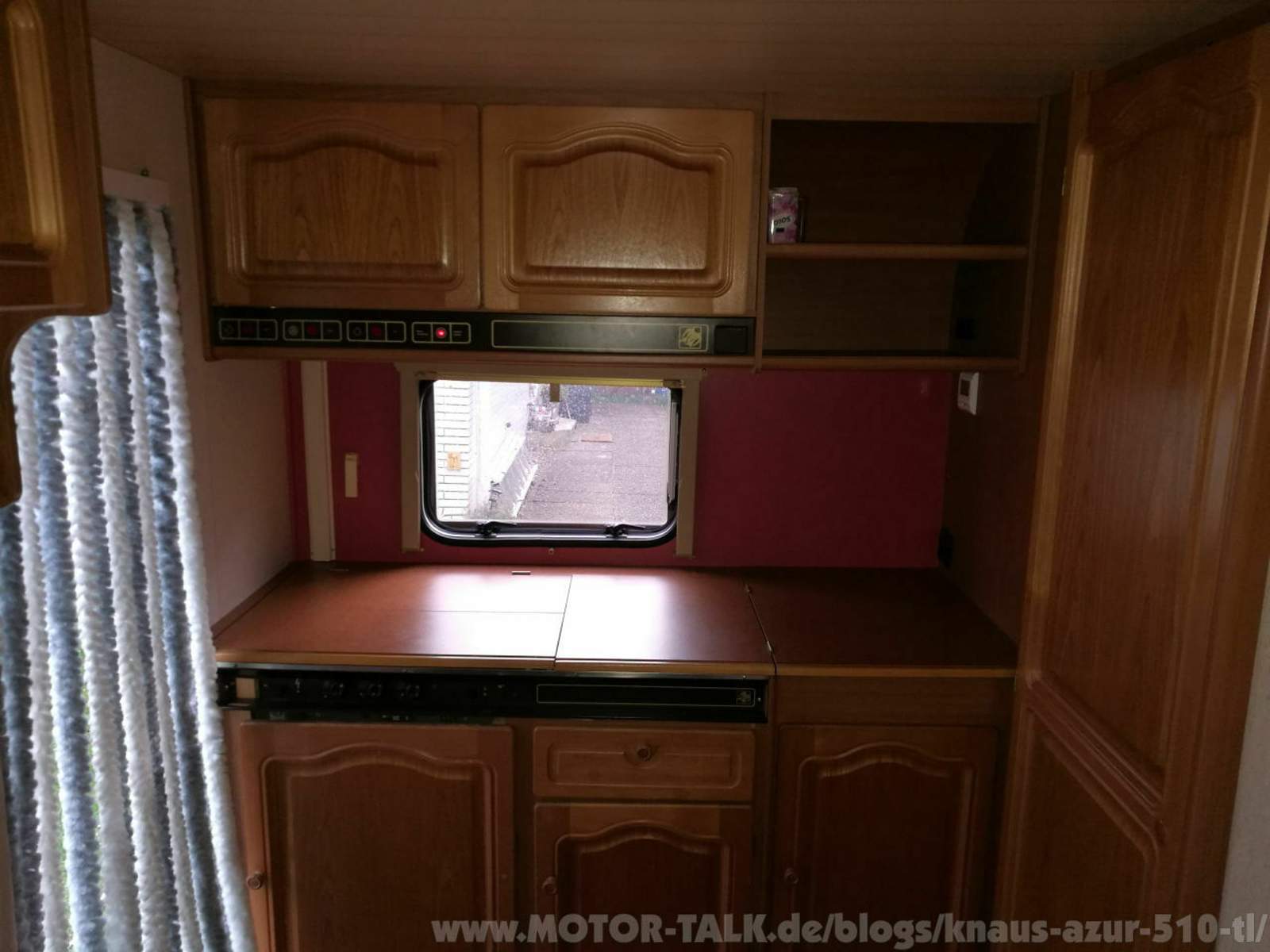

Die Küchenzeile befindet sich bei diesem Model quer an der Heckwand. Nach hinten schauend ist der Kühlschrank an der linken Seite eingebaut.
Als ich den Kühlschrank ausgebaut hatte, fiel mir sich lösender PVC-Belag(!) an der Wand auf. Den entfernt, entdeckte ich relativ neues Holz und Styropor. Also forschte ich weiter. Und je weiter ich vordrang, umso schlimmer wurde das, was ich zu sehen bekam: Aufgequollene Rückwand, darunter nasses Styropor und vergammeltes Holz.
Schnell war klar, dass die Küche komplett entfernt werden musste. Inklusive Entfernung der sich an die Küche anschließenden Nasszelle war dann bald die komplette Rückwand –und damit das ganze Schadensausmaß- freigelegt.

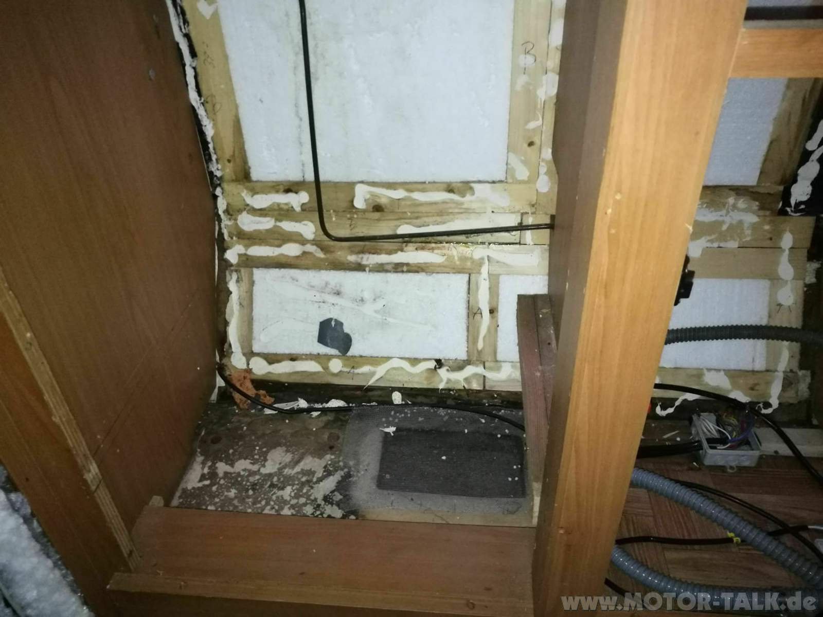

Schadenausmaß:
Die komplette Lattung der Heckwand war verrottet und marode. Dazu war der Fußboden in einem Streifen von etwa 20 x 180cm an der Heckseite von oben weich. Die Seitenwände des Aufbaus waren noch nicht von Feuchtigkeit angegriffen.
Reparatur:

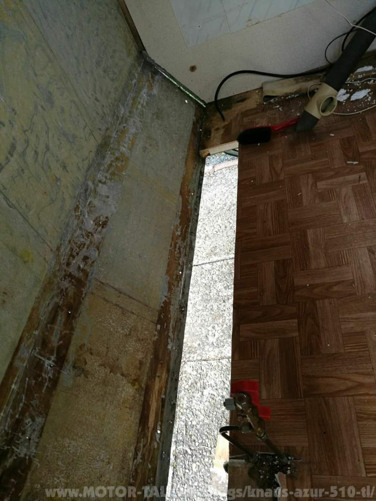

Die komplette Lattung wurde samt dem Styropor mit einem Multimaster von der Alu-Außenhaut entfernt. Hierbei muss vorsichtig gearbeitet werden, weil der Multimaster u. U. das dünne Blech beschädigen kann.
Nach dem die Heckwand komplett befreit war, habe ich den weichen Streifen aus dem Boden herausgeschnitten und neu aufgebaut.
Wichtig: Hierzu müssen außen die Kederleisten und die Stoßstange entfernt werden!

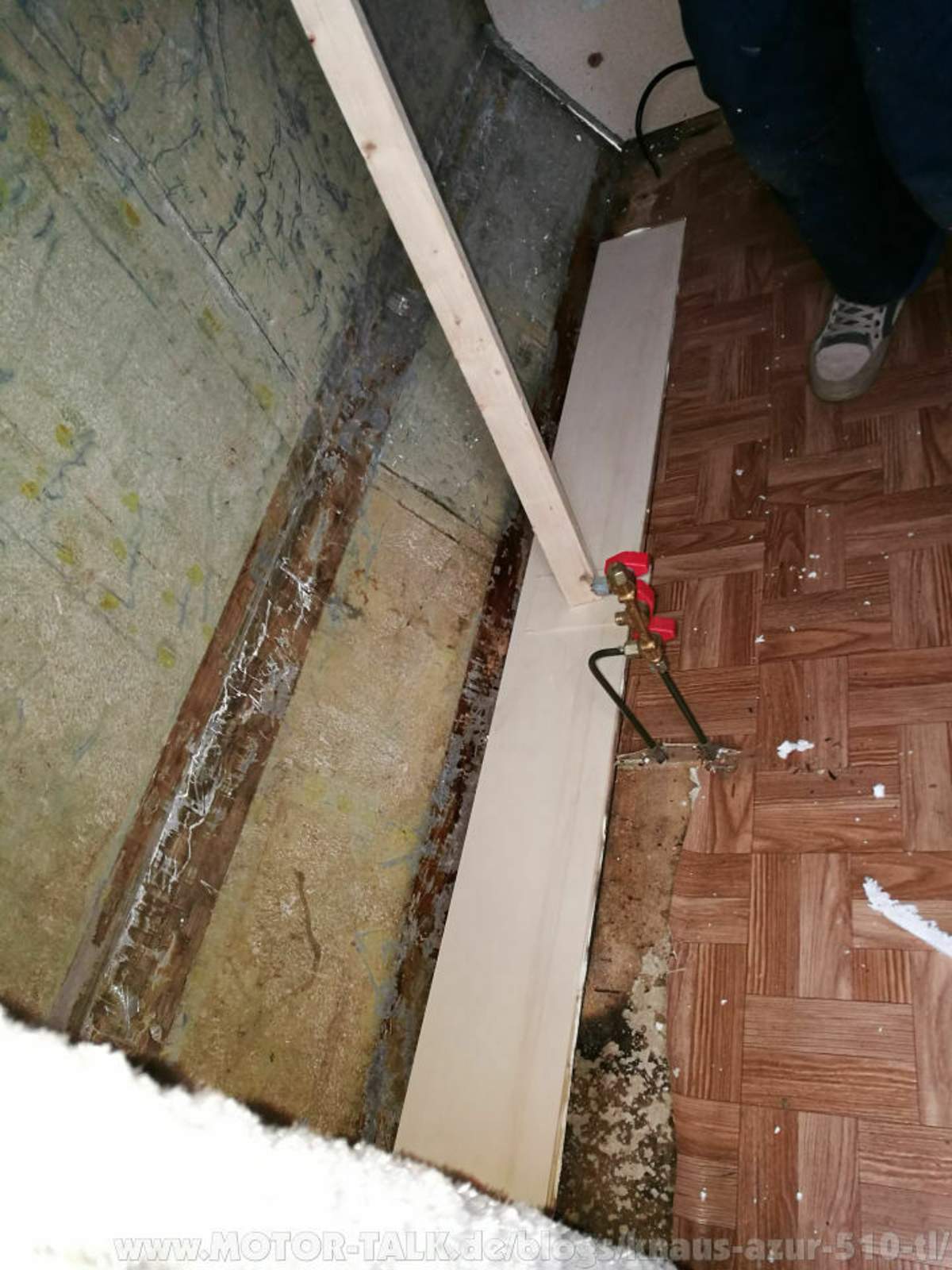

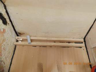

Zum Neuaufbau des Stück Fußboden habe ich zunächst eine 4mm-Sperrholzplatte auf Maß schneiden lassen und mit Hilfsplatten so fixiert, dass sie die Fußbodenunterseite bildet.
Anschließend habe ich Holzlatten so zugeschnitten, dass diese einen Rahmen für den Ausschnitt darstellen; zusätzlich wurden noch zwei Streben eingepasst. Für die Lücken habe ich Styropor in 30mm Stärke zurechtgeschnitten.
Eine weitere 4mm-Sperrholzplatte wurde auf Maß vorbereitet, damit sie die Fußbodenoberseite bildet.
Die Leisten wurden dann mit Sikaflex 252 auf die Bodenplatte geklebt. Die Flächen für das Styropor und die Sperrholzplatte für die Bodenoberseite wurden mit Caravankleber flächig eingestrichen und zusammengefügt. Da sich der Caravankleber beim Abbinden ausdehnt, wurde das „Paket“ mit Stützen zur Decke hin mit Gegendruck versehen. Nach 24 Stunden können die Stützen entfernt und die Arbeiten fortgesetzt werden.
Das von unten offene Sperrholz wurde auf Anraten eines Bekannten, der bei einem namhaften Wohnwagenhersteller arbeitet, mit flexibel bleibendem Unterbodenschutz gestrichen.
Die Abschlusskante des Fußbodens, an die das Außenblech geschraubt wird, wird mit Dekasil zum Blech hin abgedichtet. Anschließend werden Blech und Fußboden verschraubt.
Wichtig: Auch die Schraubenköpfe von Außen mit etwas Dekasil abdichten!

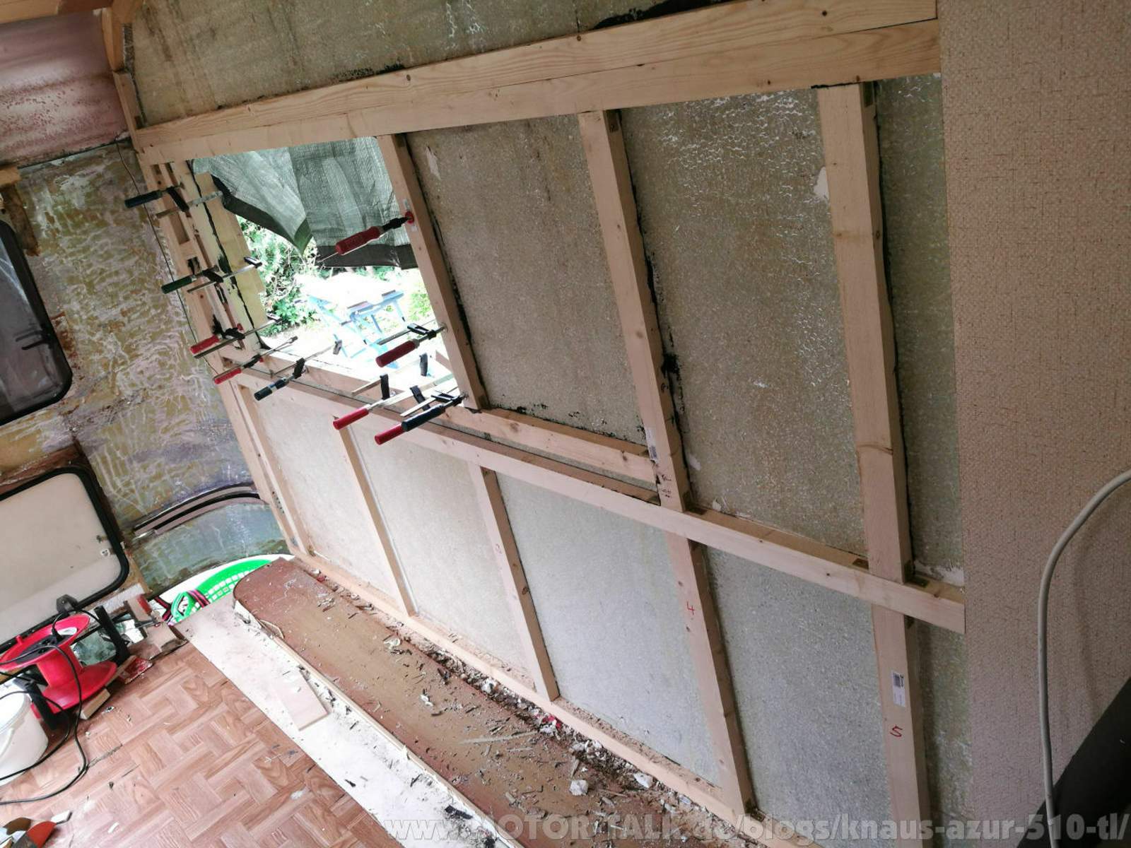

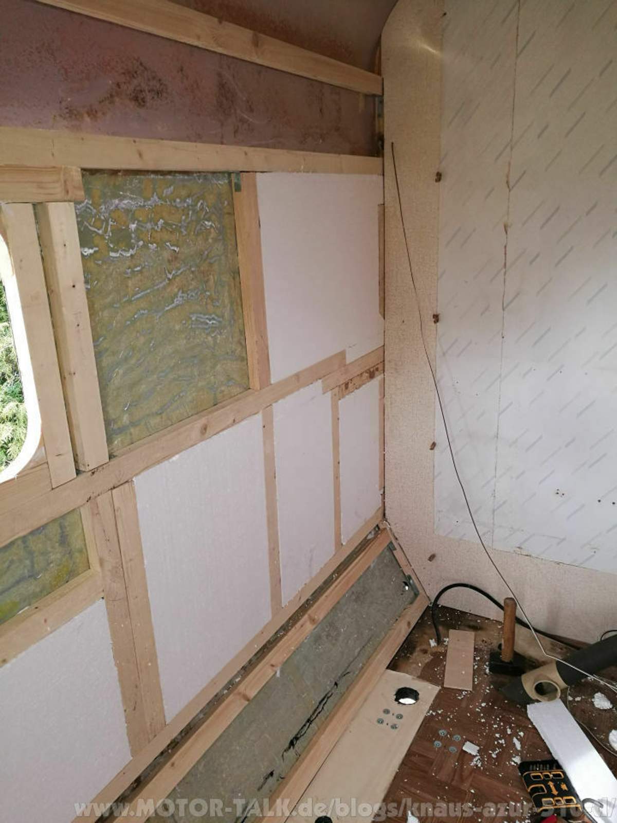

Jetzt wurde die komplette Lattung neu aufgebaut; begonnen habe ich von unten nach oben. Zunächst habe ich die Querlatten mit Sikaflex 252 an die vorgegebenen Stellen geklebt und zusätzlich mit passenden Winkeln zu den Seitenwänden verschraubt.
Nachdem das Sikaflex abgebunden hatte, habe ich die senkrechten Latten an den entsprechenden Stellen eingeklebt und auch diese mit Winkeln verschraubt.
Die Außenhaut wird von außen gegengestützt, damit sie gleichmäßig an der Lattung anliegt.
Die Lücken des „Fachwerks“ wurden mit Styropor in 30mm Stärke ausgefüllt; das Styropor habe ich ebenfalls mit Sikaflex 252 eingeklebt.
Update: Ein User hier bei MT wies mich darauf hin, dass es sinnvoller sei, alukaschiertes Styrofoam zu verwenden. Das sei nahezu verrottungsfrei und krümelt nicht.
Ich gebe diesen Tipp unkommentiert (aber natürlich ohne jede Wertung) weiter, weil ich dieses Material nicht kenne.

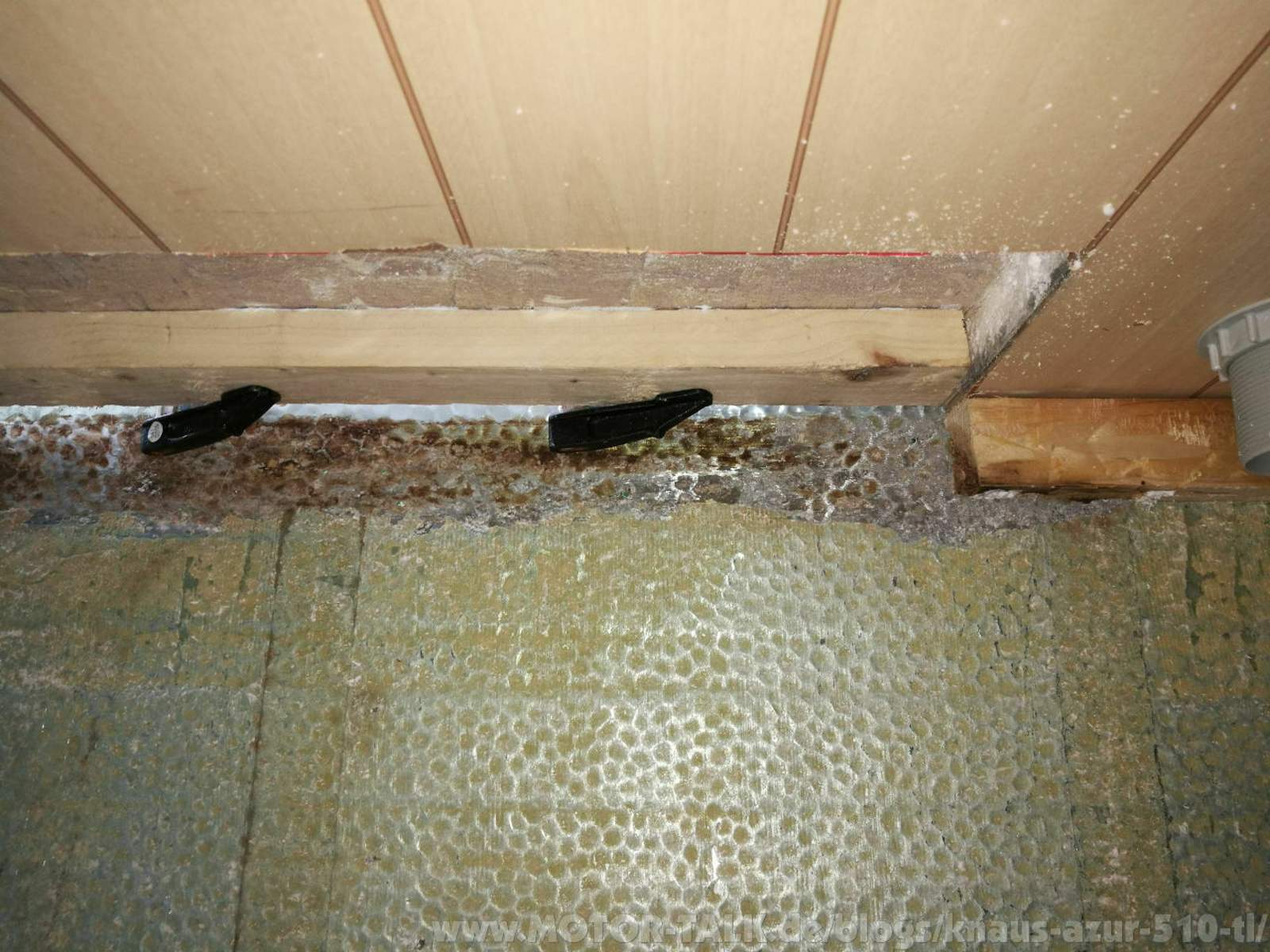

Schadenursache:
Man mag es kaum glauben, aber die Ursache für Wasserschäden dieser Art sind nahezu immer (oft ab Werk) mangelhaft abgedichtete Befestigungsschrauben der Kederleisten, Seitenleuchten, eben aller von außen an den Aufbau geschraubten Bauteile.
So kann relativ schnell deswegen Wasser an die Schrauben gelangen. Diese beginnen zu korrodieren und verlieren an Substanz (konkret am Durchmesser). Begünstigt wird die Korrosion noch durch Verwendung zweier in der Spannungsreihe von Metallen weit auseinander liegenden Materialien; nämlich Aluminium als Außenhaut und einfache Stahlschrauben zur Befestigung der Anbauteile.
Das Problem: Dieser Prozess verläuft unbemerkt im Inneren des Aufbaus und wird oft erst entdeckt, wenn es zu spät ist.
Wir erinnern uns: An unserem Wohnwagen gab es keine sichtbaren feuchten Stellen, kein Schimmelgeruch oder etwas ähnliches, was auf einen Wasserschaden hingedeutet hätte!

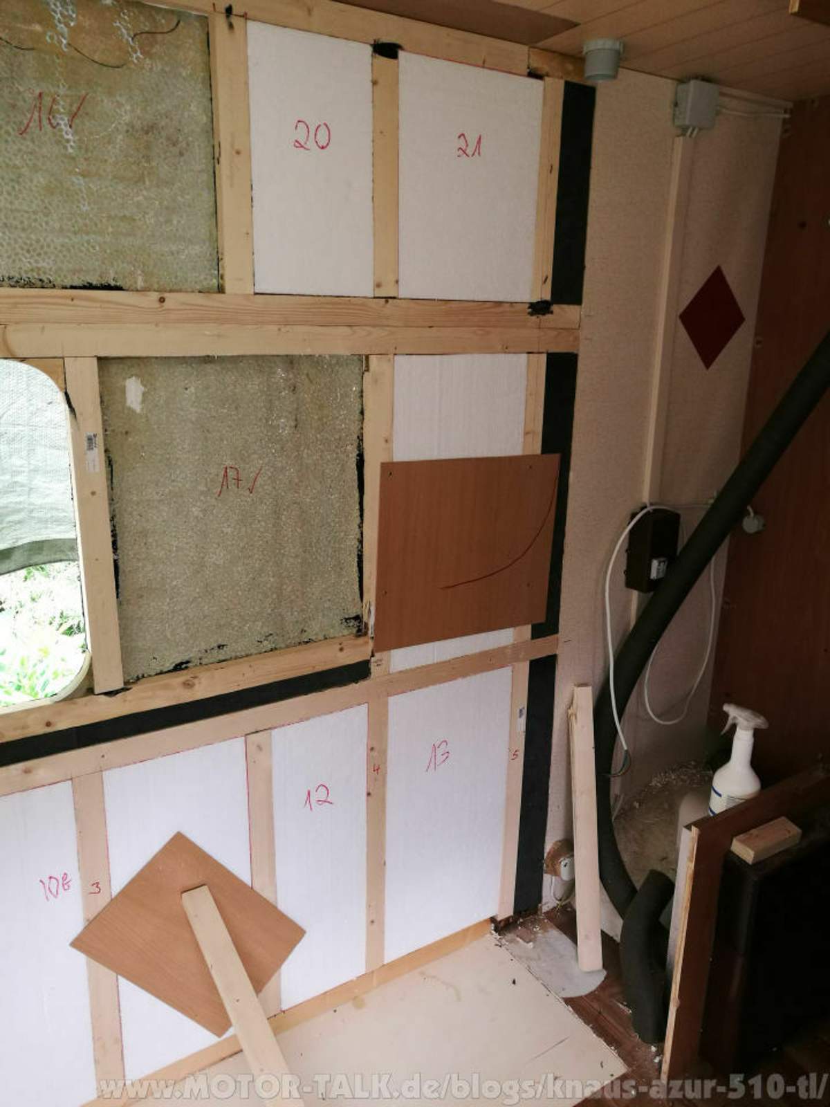

Reparatur der Seitenwand (i. FR. rechts)
Wie bereits geschrieben, wussten wir von einem reparierten Wasserschaden im Front/Seitenbereich. Ich ging davon aus, dass die Reparatur lediglich kosmetisch nachbereitet werden müsste; doch weit gefehlt…
Im Mai 2017 fing ich stundenweise also an, das Mobiliar im Frontbereich inklusive des ersten Schranks auszubauen. Leider habe ich keine Bilder direkt vor der Demontage gemacht. Festzustellen war beim Ausbau jedoch, dass mit hoher Wahrscheinlichkeit das Querbett nicht mehr original war, zu dem war die Seitenwand im Bereich unterhalb des Fensters durch einen Vorbau verbreitert worden; mit Sicherheit auch nicht original.
Als die Montage inklusive des Ausbaus der Trennwand zum Gaskasten beendet war und ich erste Stücke des Dekors der Wandverkleidung abgelöst hatte, kam es wie es scheinbar kommen musste: Genau wie an der Heckwand wurde das Ausmaß mit jedem Handgriff größer und erschreckender.
Der bekannte Wasserschaden muss schon vor einigen Jahren bearbeitet (repariert wäre zu hoch gegriffen) worden sein. Ähnlich wie an der Heckwand wurde auch hier nur gepfuscht, zwar teilweise neue Lattung und Isolierung eingebaut, aber nicht die Ursache (s. o.) behoben.
Einiges, aber lange nicht jedes Detail, der nachfolgenden Beschreibung habe ich mit Bildern dokumentiert.

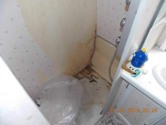

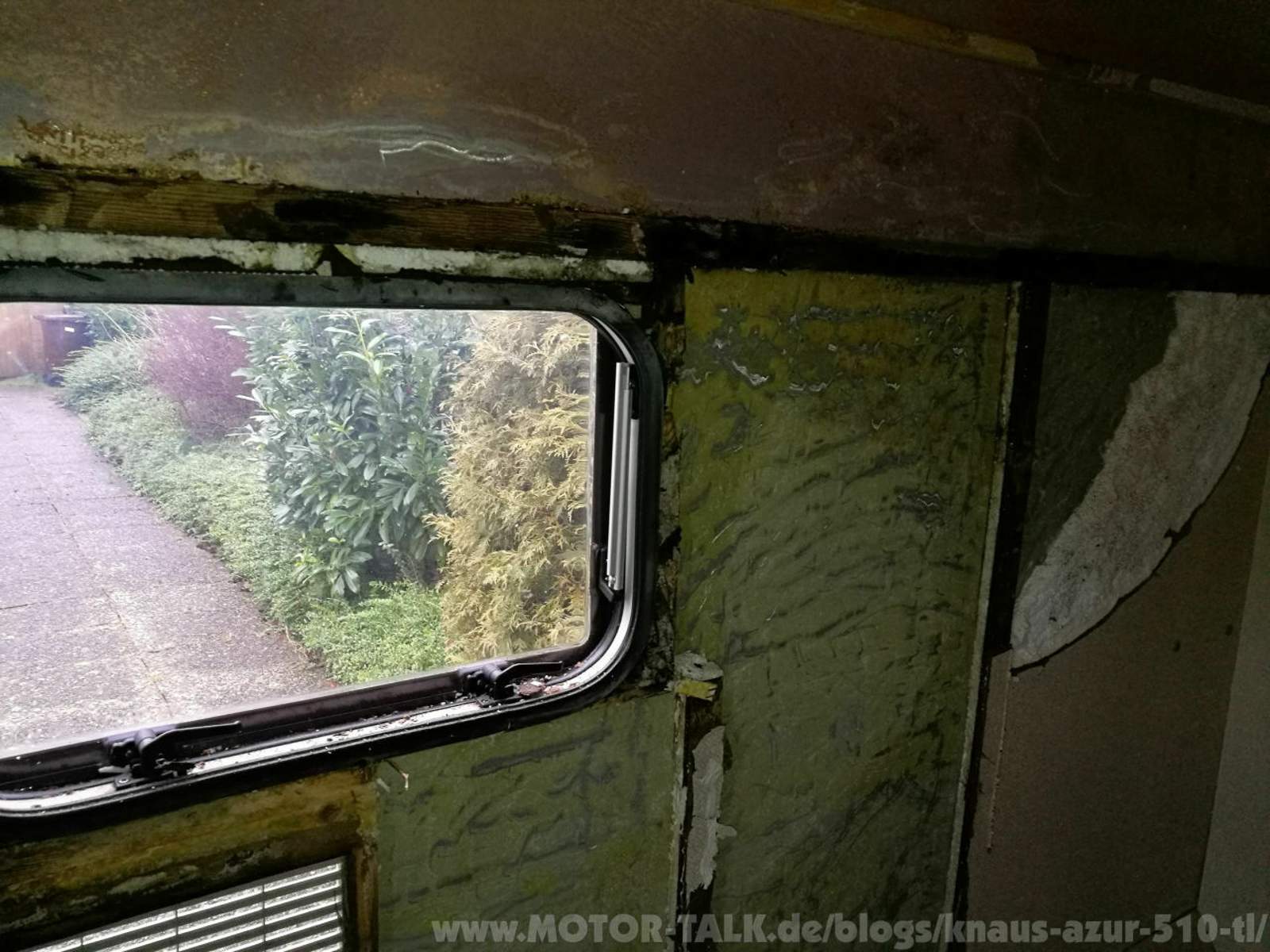

Schadenausmaß:

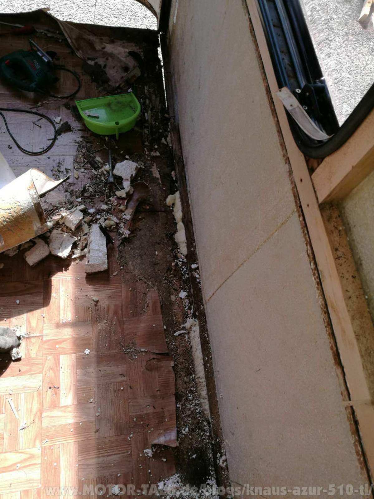

Die Seitenwand war auf einer Länge (beginnend am Gaskasten) von ca. 2,5 m Länge derart feuchtigkeitsgeschädigt, dass sogar das ehedem eingebaute neue Holz wieder angefault war. Demzufolge musste die Seitenwand auf dieser Länge komplett von Lattung und Isolierung befreit werden. Dazu kam auf einer Länge von etwa 2 Metern die notwendige Erneuerung eines Teils der Dachlattung in Richtung Bug. Die Frontwand war bis etwa zur Hälfte ausgehend von der Seitenwand ebenfalls von Feuchtigkeit befallen; unterhalb des Gaskastendeckels war sogar die gesamte Breite betroffen.
Auch den Fußboden hatte es erwischt. Auf einer Länge von 2,5 Metern und einer Tiefe von gut 50 cm war die obere Fußbodenschicht so weich, dass dieser Teil komplett neu aufgebaut werden musste.
Zu allem Überfluss musste ich partiell an der Seitenwand auch noch Lochfrass im Alublech feststellen.
Das in Summe brachte mich zu der Überlegung aufzugeben. Nach einer Nacht des „drüberschlafens“ und langer Gespräche mit meiner Frau war dann aber entschieden „aufgeben gilt nicht“. Also ging es an die
Reparatur:
Die Vorgehensweise gestaltet sich weitestgehend wie bei der Heckwand; ich verzichte hier also auf die Wiederholung im Detail.
Zunächst wurde das Stück Fußboden erneuert. Genauso, wie es sich im Heckbereich bereits bewährt hatte. Danach wurde dann in Etappen die Holzlattung der Seitenwand neu aufgebaut. Und zwar in solchen Abschnitten, dass die Gesamtstabilität des Wagens nicht gefährdet war.
Der gravierende Unterschied zur Reparatur der Heckwand ist jedoch, dass alle Latten wegen des Lochfrasses auf der mit dem Alu zu verklebenden Seite flächig und großzügig mit Sikaflex 252 bestrichen wurden, damit dort auch kleinste Löcher abgedichtet werden.
Nach dem die Seitenwand so wieder hergestellt war, ging es an die Bugwand und den Gaskasten.
Auch hier das gleiche Prozedere: Außenhaut von Isolierung und maroden Latten befreien und dann neu aufbauen.
Der Fußboden des Gaskastens (ein eigenes Bauteil) wurde bei der Gelegenheit ebenfalls erneuert. Hierzu habe ich 12mm-Multiplex-Platte verwendet.

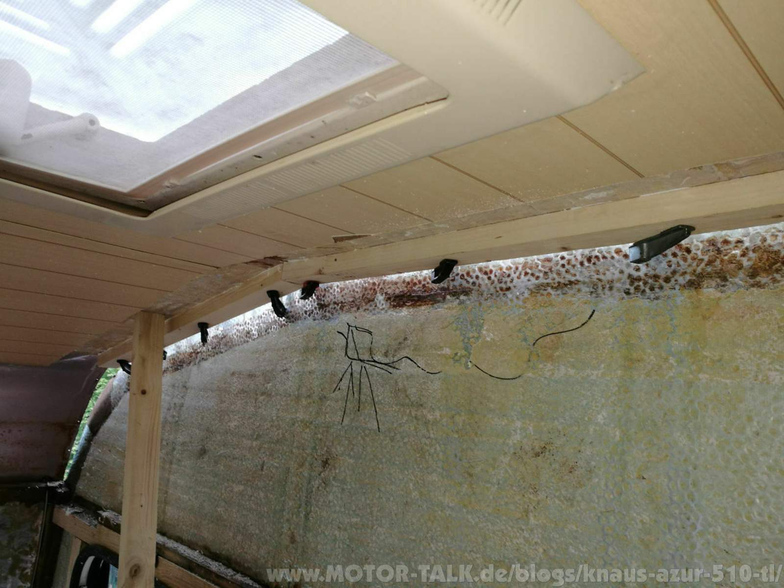

Nachdem nun die gesamte Lattung erneuert war, ging es an den Aufbau der Isolierung. Für die geraden Flächen habe ich wieder 30mm-Styropor verwendet. Für die im Bugbereich befindlichen Rundungen habe ich 30mm-X-Trem-Isolator (biegsam) verwendet.
Nach eingehender Recherche im Umgang mit Lochfrass bei Aluminium habe ich mich dafür entschieden, die Klebeflächen (Isolation auf Aluhaut) flächig und großzügig mit Epoxid-Harz zu streichen. Vorteile sind: Eine Konsistenz, die geeignet ist, das Harz in kleinste Löcher rinnen zu lassen, eine akzeptable Verarbeitungszeit und die Verträglichkeit mit den von mir verwendeten Iso-Materialien.
Nach Abschluss dieses Aufbaus wurden die Wände mit 3mm-MDF-Platte (roh) verkleidet. Die MDF-Platten wurden mit dem Iso-Material per Epoxi-Harz verklebt und in allen Lattenbereichen verschraubt. Im Bereich des Gaskastens habe ich MDF-Platte mit Buche-Dekor eingebaut.
Zu überlegen war im Vorwege, wie MDF-Platten optisch zu gestalten sind. Eine Option wäre gewesen, die Schrauben mit z. B. Acryl zu „verputzen“ und die Gesamtfläche anschließend zu streichen oder zu tapezieren. Für mich aber keine Alternative.
Nach der Erfahrung aus einer früheren Reparatur an einem Wohnmobil haben wir uns dafür entschieden, die Wandflächen mit einem dünnen Nadelfilz in Beige zu bekleben. Gewichtstechnisch ist das verschmerzbar, der Nadelfilz lässt sich hervorragend verarbeiten und gibt (das ist natürlich Geschmackssache) dem Innenraum ein gemütliches Flair. Zum Verkleben des Belags habe ich handelsüblichen Teppichkleber verwendet.
Die Reparatur war damit abgeschlossen, und das Mobiliar konnte wieder eingebaut und die Dinge der To-do-Liste abgearbeitet werden. Nach rund 3 Wochen Arbeitsurlaub im Sommer wurde die Letzte Tat am 06.08.2017 vollbracht.

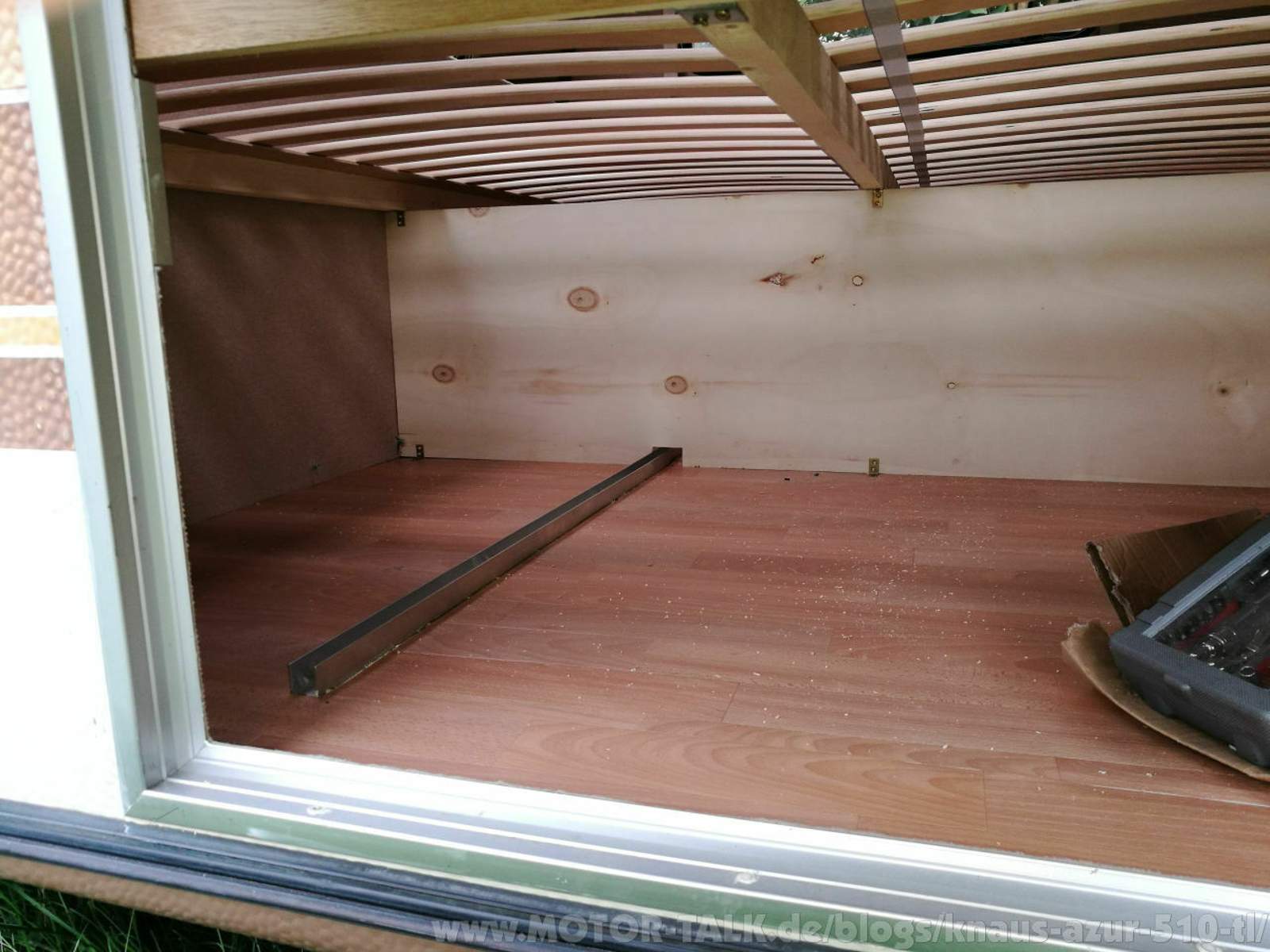

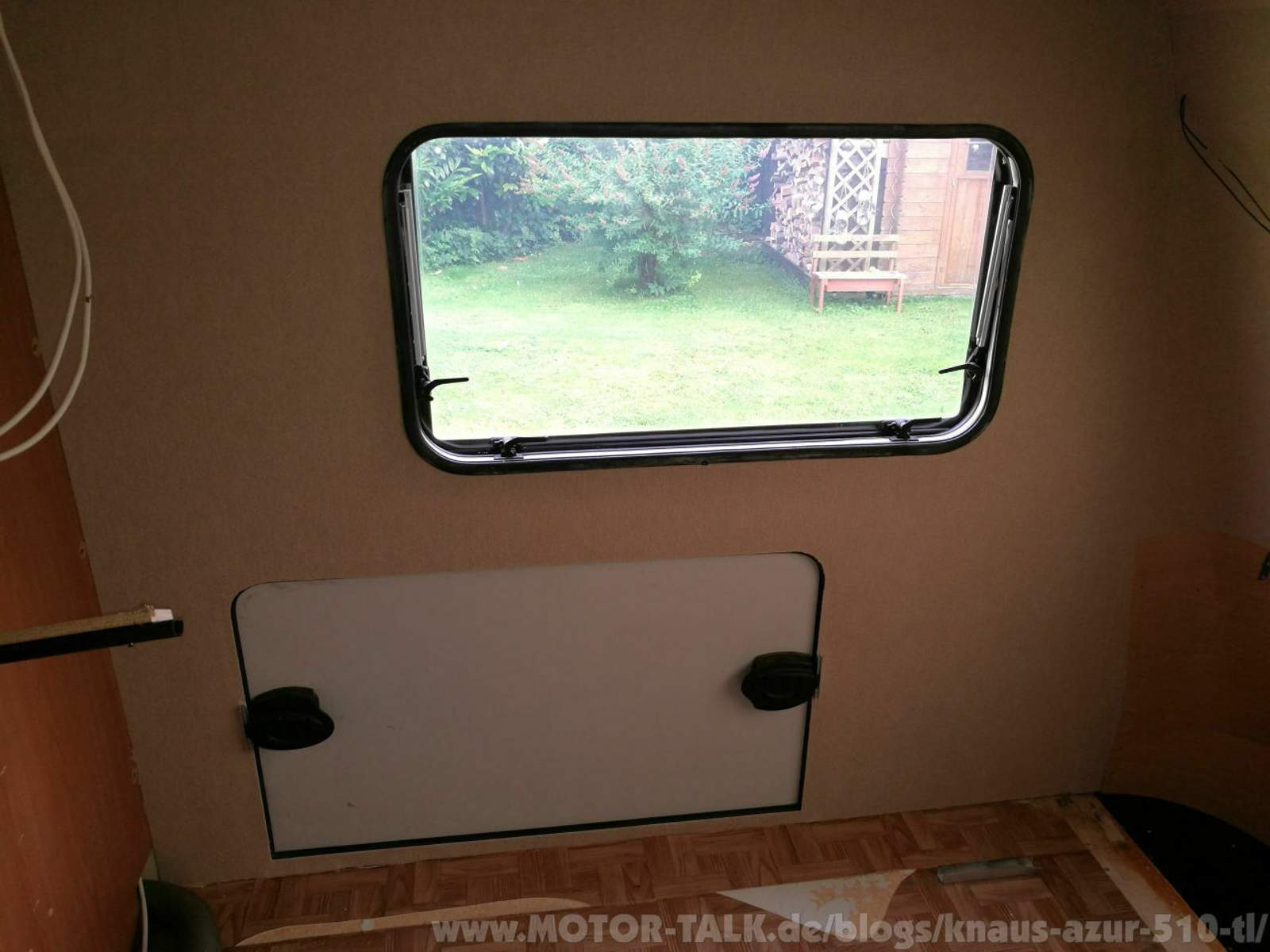

Einbau der Serviceklappe:
Der Gedanke zum Einbau war entstanden, weil sich im unteren Teil der Linken Seitenwand eine längere Delle in Längsrichtung befand. Ausbeulen bzw. –ziehen war nicht möglich. Über ein Kleinanzeigenportal bekamen wir dann günstig eine komplette Klappe in den Maßen 1,10 x 0,60 m. Zugegebener Maßen groß, aber für unseren Plan gerade richtig.
Der Einbau solcher Klappen ist im Netz hinreichend beschrieben. Hier also lediglich der Hinweis, dass der Einbau tatsächlich relativ einfach zu bewerkstelligen ist. Ein gewisses grundsätzliches handwerkliches Geschick sollte natürlich vorhanden sein. Die Klappe wurde mit Sikaflex 525 eingeklebt, der Rahmen seitlich in einen Holzrahmen, den ich eingebaut (geklebt mit Sikaflex 252) habe, verschraubt.

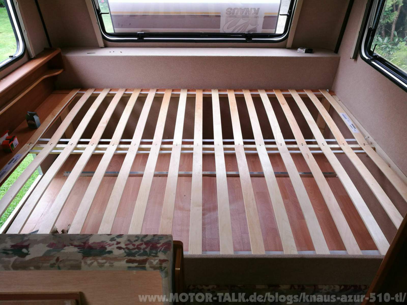

Neubau des Betts im Frontbereich:

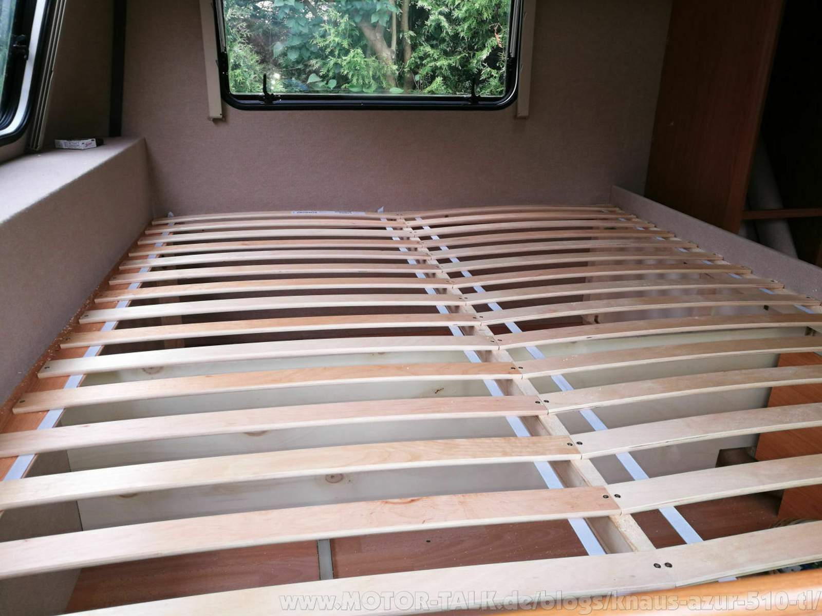

Das (höchstwahrscheinlich) nicht originale Bett war uns mit knappen 1,40 m zu schmal. Dazu kam, dass der Lattenrostrahmen aus Metall und zudem das Auflagegitter schon mächtig durchgelegen war.

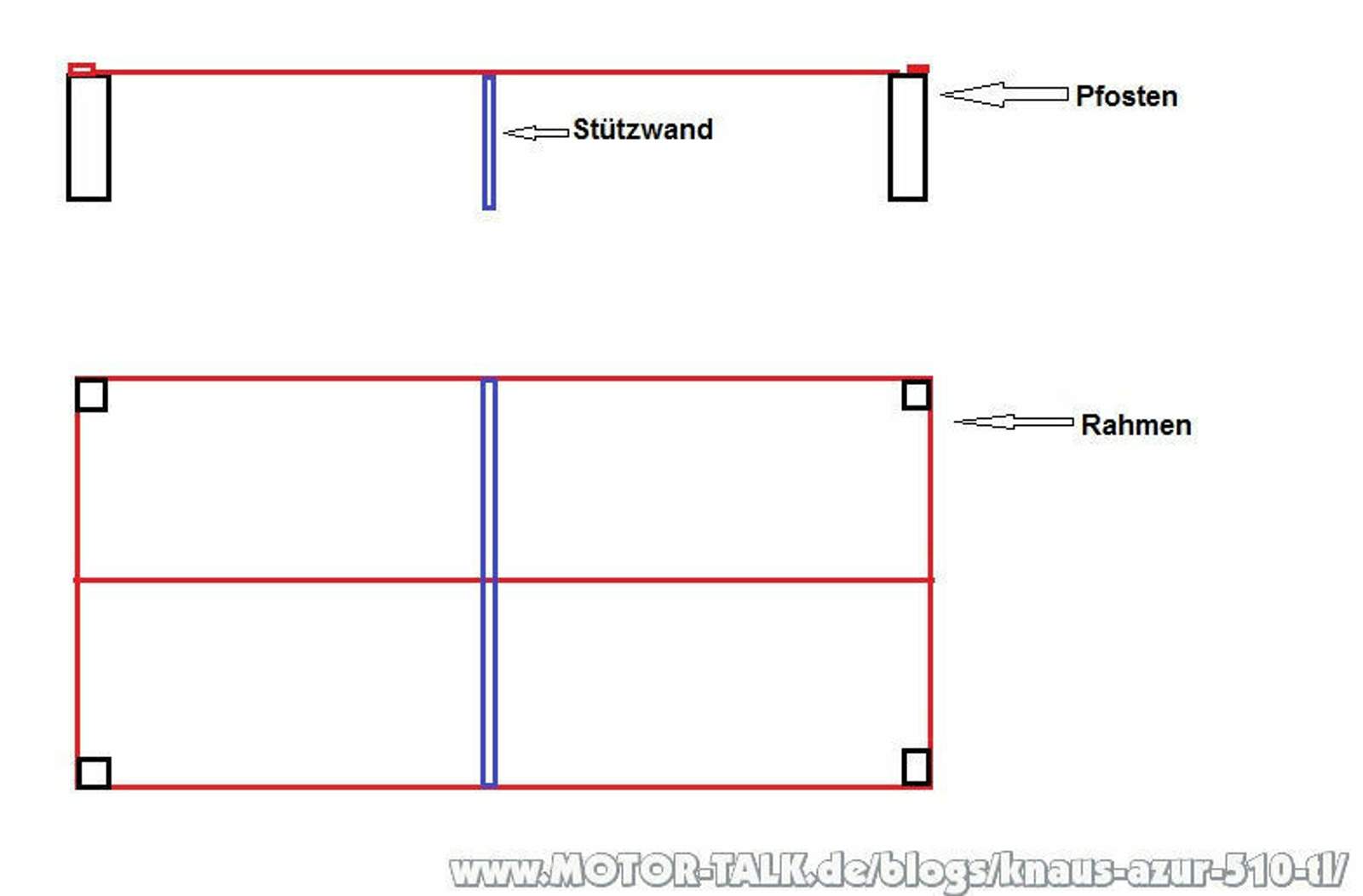

Aufgebaut ist der Neubau wie folgt:
Das Bett wird quer zur Fahrtrichtung mit einem Maß von 1,60 m Breite und 2,15 m (Breite Wohnwagen innen) Länge eingebaut.
An den Eckpunkten habe ich Pfosten 60x60 mm in entsprechender Höhe mit den Seitenwänden und im Bugbereich zusätzlich noch mit der Rückwand des Gaskastens verschraubt.
Der Rahmen ist aus Latten 28x48 mm gefertigt und senkrecht mit den Pfosten verschraubt. In den Ecken wurden zusätzlich Winkel befestigt.
Damit die vorgesehenen Rolllattenroste aufgelegt und verschraubt werden konnten, wurde mittig noch eine Latte eingebaut. Diese Latte wird etwa im Mittelpunkt des Betts von einer senkrecht gestellten 10mm-Sperrholzplatte gestützt. Eine Platte deshalb, damit gleichzeitig eine Trennwand für den neu zu schaffenden Stauraum (s. Serviceklappe) entstehen sollte. Anhand der Skizze ist das hoffentlich nachzuvollziehen.
Die Höhe des Betts wurde wegen der Serviceklappe neu definiert und auf Matratzenoberkante mit 55cm festgelegt. Zwei Vorteile: 1.) Die Serviceklappe kann in fast voller Höhe genutzt werden und 2.) eine, für uns, absolut bequeme Höhe zum Einsteigen.
Am Kopfende wurde das originale Regal an der linken Außenwand wieder verwendet, aber etwas höher befestigt. (s. Bett und Serviceklappe).
