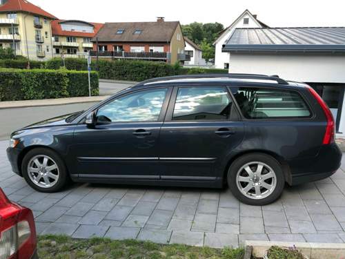

Wie sagt man so schön: scheiden tut weh! Dieser Spruch passt sehr gut auf den Verkauf unseres treuen Volvos nach fast 250.000 km. Was war der Grund? Der Stern unseres kleinsten Volvos begann erst schleichend, dann aber rapide zu sinken, ich hatte es leider zu spät bemerkt, dass bei dem Volvo ein größeres Problem im Verborgenen schlummerte.
Aber der Reihe nach: das Ende zeichnete sich nach 238.000 km durch starkem Abgasgeruch im Innenraum Fahrt ab. Kurz zuvor war nach 236.000 km der Partikelfilter zum zweiten Mal gewechselt worden und bereits hier war ich stutzig geworden, denn dieser hatte gerade soeben die 120.000 km, welche von Volvo als Wechselintervall definiert sind geschafft. Kurz zuvor stieg zunächst der Verbrauch etappenweisen auf fast 6,5l an, dann war der Volvo unvermittelt in den Notlauf gegangen, die Werkstatt stellte fest, dass der Partikelfilter zugesetzt war. Ich hatte mich deshalb gewundert, weil unser Volvo so gut wie keine Kurzstrecken absolvieren musste und daher der Partikelfilter in der Regel bei ähnlichen Fahrprofilen erst nach 150-180.000 km endgültig zum Wechsel fällig ist. Verwendet wurde hierbei übrigens der After Market Filter von Scandix - die Werkstatt merkte an, dass dieser hinsichtlich der Passgenauigkeit schon sehr zu wünschen übrig ließ. Ich hatte zunächst angenommen, dass aufgrund dieser schlechten Passgenauigkeit ein Leck in der Abgasführung entstanden sein könnte, welches den Geruch verursachte. Aber leider weit gefehlt. Zwischenzeitlich ebbte der Abgasgeruch ein wenig ab, so dass wir den Wagen noch eine Zeit lang gefahren haben. Im weiteren Verlauf verruste der Motorraum zunehmend und auch der Geruch kam zurück, so dass wir sen Wagen erneut zum Check in die Werkstatt gaben, wo diese einen undichten Turbolader feststellte.
Nach einigem darüber Nachdenken wurde mir dann auch klar, was die eigentliche Ursache des Schadens war: ich erinnerte mich, dass bei Kilometer 209.000 ein undichter Injektor gewechselt wurde. Dieser war zuvor von einer Volvo Werkstatt nicht erkannt worden, das Geräusch - eine Art Zischen - ordnete man einer Umlenkrolle des Flachriemens zu, welche dann bei Gelegenheit gewechselt werden sollte, was dann aber erst einige Tausend km später erfolgte. Dementsprechend fuhren wir sehr lange mit diesem undichten Injektor durch die Gegend und das war der Anfang vom Ende: durch die Leckage wurde Falschluft gezogen, welche wiederum zu verstärkter Russbildung während der Verbrennung führte. Dies wiederum erklärt, weshalb der DPF so früh zugesetzt war und, da der Turbolader gegen den zugesetzten DPF gearbeitet hatte, warum dieser am Gehäuse undicht wurde. Ärgerlich!
Es war allerdings nicht die einzige Reparatur, welche kurzfristig beim V 50 anstand. Auch das 2-Massen Schwungrad machte sich bereits seit einiger Zeit durch Vibrationen bemerkbar, eine bekannte Schwachstelle dieses Motors. Hinzukam die Bremsen vorne und hinten, welche ersetzt werden mussten sowie noch einige weitere Kleinigkeiten. Alles in allem, Eigenleistung bereits eingerechnet, hätten wir min. 3500 € in den Wagen investieren müssen, wert war er vielleicht noch insgesamt diesen Betrag. Der Volvo näherte sich aber der magischen 250.000 km Marke, so dass wir entschieden, den Wagen an „Wir kaufen dein Auto“ zu verkaufen.

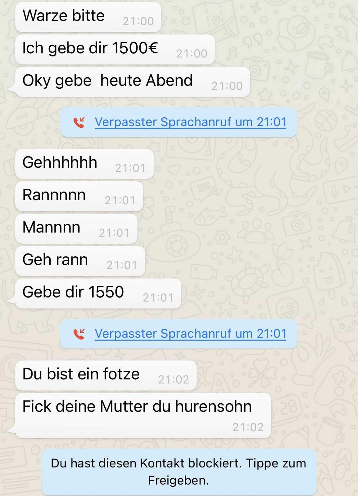

Die Story zu meiner Anzeige in eBay Kleinanzeigen, das Völkchen welches sich zu dieser meldete (80 Anfragen über ALLE denkbaren Kanäle binnen 10 min….) und die Umgangsformen einiger dieser Zeitgenossen erspare ich euch einmal im Detail… Solltet ihr planen ein Auto in dieser Preisklasse über ebay KA zu verkaufen - freut Euch, wenn die Anfragen das Mindestmaß an Etikette erfüllen und vergesst alles, was Ihr über korrekte Rechtschreibung und Umgangsformen gelernt habt. Das Highlight habe ich mal angehängt - noch Fragen? Ja, da offenbart sich einem die Bedeutung des Begriffs „Assi“ - bevor dieser Herr den Volvo bekommen hätte, hätte ich ihn eher abgefackelt, in der Weser versenkt oder einem Flutgeschädigten in der Eifel geschenkt (was wir nebenbei als tatsächlich vorhandene Möglichkeit einer wohltätigen Initiative leider zu spät mitbekommen hatten, da war der Volvo schon weg).
