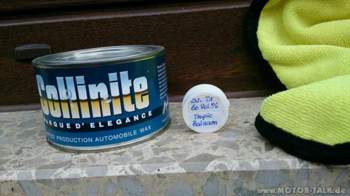

hier mal die beiden Protagonisten:
[bild=1]

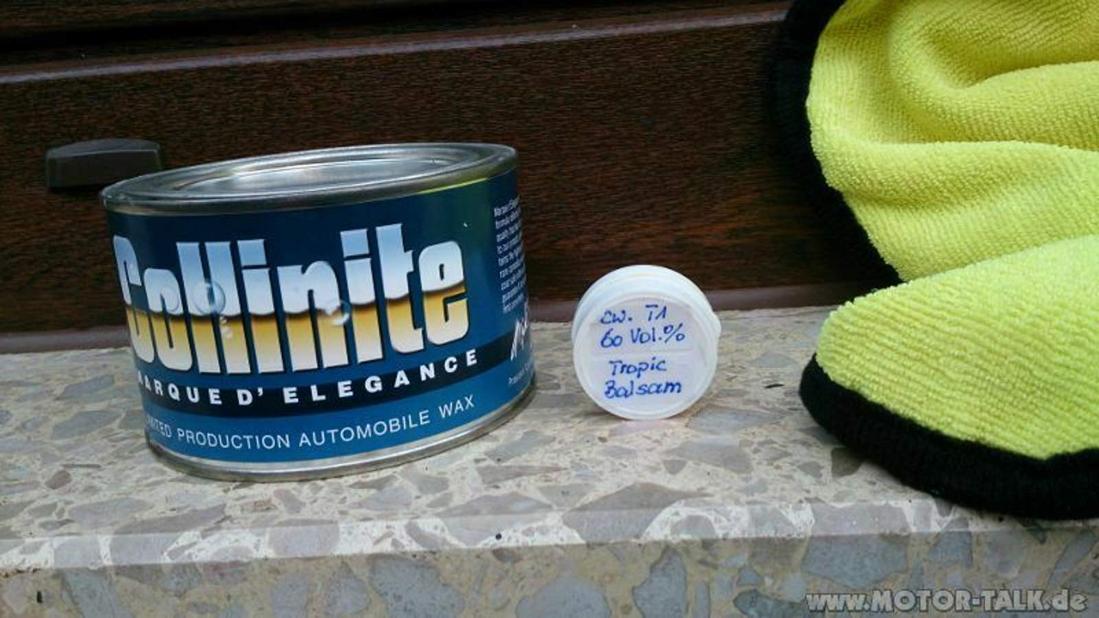

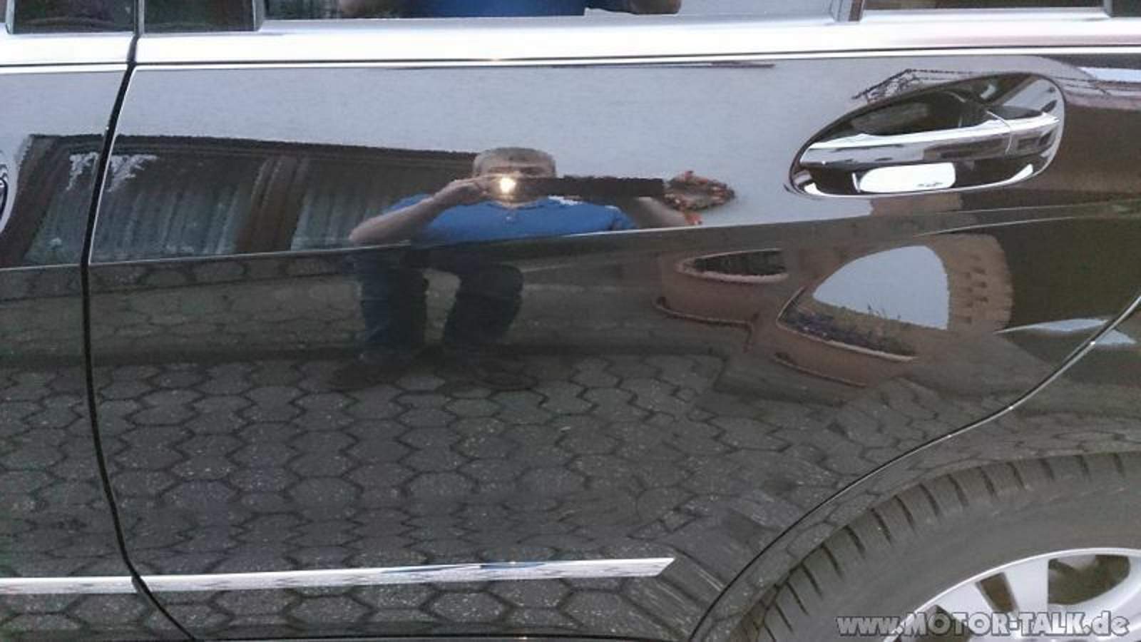

und so war das Ergebnis des Collinite 915
[bild=2]
[bild=3]

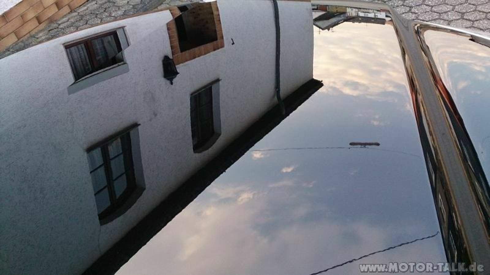

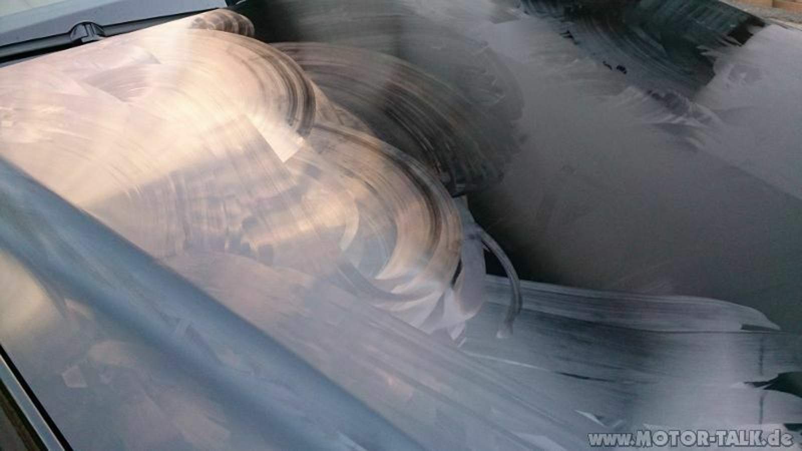

hier mal das Farenheit auf der Motorhaube aufgetragen, wie Empfohlen per Hand.
Wobei ich bestimmt viel zu viel aufgetragen habe, das Handauftragen muß ich noch üben!
[bild=4]

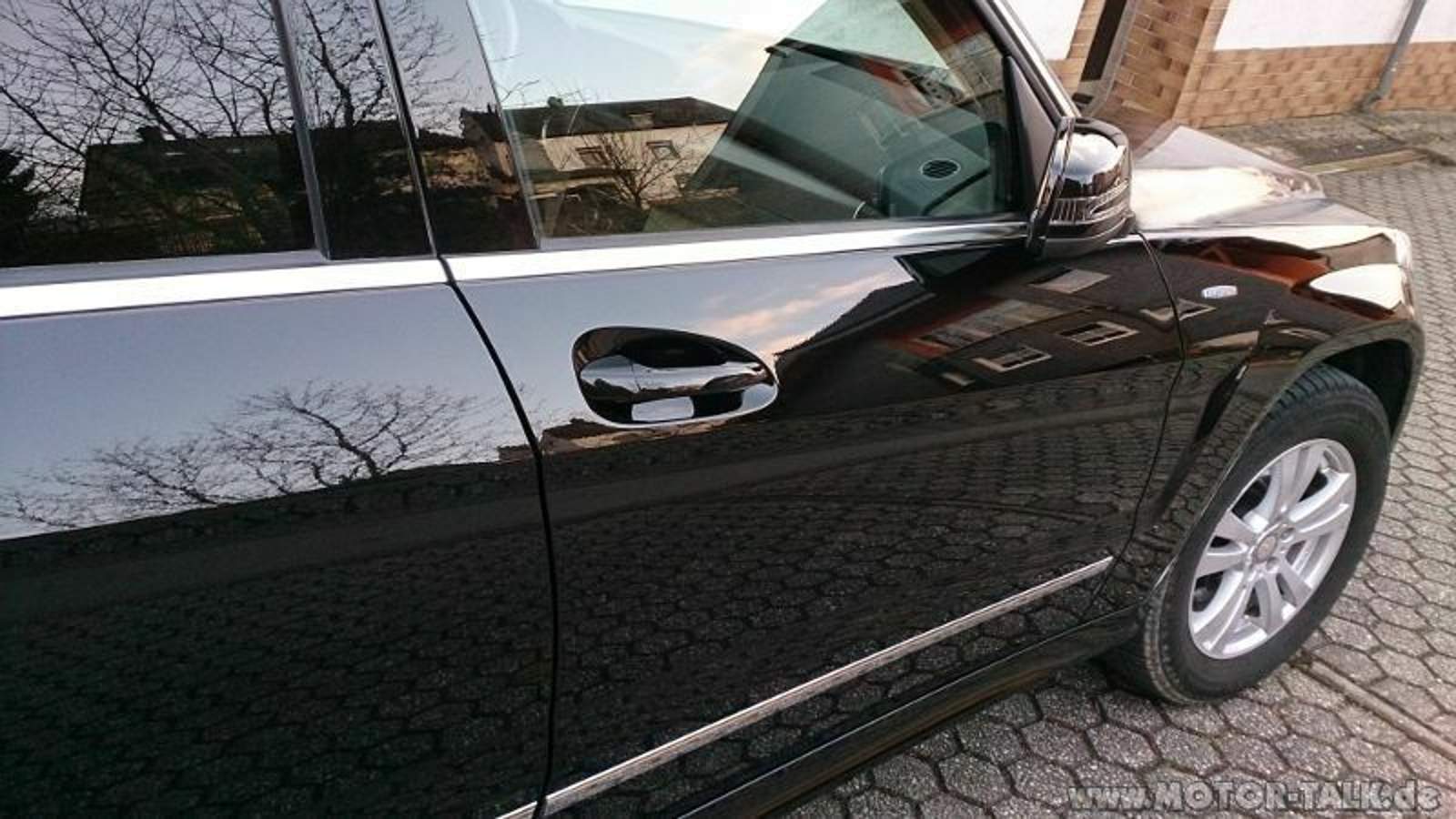

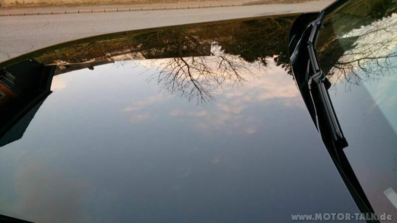

hier jetzt ein paar Bilder der Auspolierten Haube
[bild=5]
[bild=6]

Nun zur Bewertung, das Collinite läßt sich wie gewohnt rel. leicht abtragen. Habe den Wagen in 4 Sektionen aufgetragen und jeweils direkt wieder angefangen auszupolieren (Wischtest war ok), benutzt wurden WoG Quick-Slick und Blue Fox.
Das auftragen des Farenheit war ungewohnt, da von Hand, zuerst ein leicht "körniges" Gefühl beim Aufbringen, aber mit der Dauer des Reibens wird es immer mehr wie "dünnes Öl verreiben"
Dabei viel dann auch auf das ich eig. zu viel aufgetragen habe!
Das Abnehmen, (es trocknet nicht! kein Wischtest möglich), nach einer halben Stunde war wg. des zuviel aufgetragenen Wachses etwas tricky. Ich mußte zuerst mit einem Tuch (Blue Fox) mal grob drüberwischen bevor ich es auspolieren konnte. Dabei ist mir aufgefallen das bei der Vorgehensweise das Polieren mit einem kurzflorigen tuch leichter ging (WoG Furry Bee)
erster eindruck war: WOW, das Fahrenheit hat mehr "tiefe" als das Collinite. Zweiter Eindruck nach dem Wegräumen meiner Utensilien nach ca 30 min. war: Wow, da hat der Glanz aber noch nachgelegt und ist jetzt "Besser" als vom Collinite!

mit den nachlegen von dem Glanz beim Farenheit, liegst du richtig 😁. Ich finde den Glanz sehr gut auf deinen Bildern und was deinen ersten Handauftrag angeht, so macht fast jeder den gleichen Fehler 🙄.
Beim nächsten Versuch weist du es und kannst das ganze mal mit weniger versuchen. Bedenke aber, je höher der Anteil im Wachs, desto mehr verändert sich der Auftrag.

Ja der Handauftrag, erst denkt man "ohje, das verteilt sich aber schwer" und nimmt halt soviel das es "deckt".
Dann reibt man weiter und es wird immer leichter und man denkt "ups, viel zuviel genommen"

Ich habe Meinen gestern mit dem 65%gen gewachst.
Ganz dünn mit der Hand aufgetragen und danach mit einen dünnen Baumwolltuch (ein T-Shirt musste dran glauben) nochmals verteilt.
Der Handauftrag war am Anfang recht ungewohnt und erst nach dem Verteilen war ich mir sicher das überall Wachs drauf war.
Beim Auspolieren des Wachses musste ich das MFT schon gut festhalten das es nicht aus der Hand rutschte. Als ich den Wagen später wegfahren wollte war ich mir nicht mehr sicher ob das überhaupt meiner ist, weil das Wachs ordentlich an Glanz nachgelegt hat.
