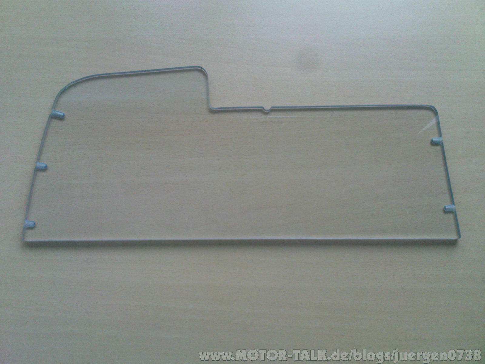

1. Aus Karton eine Schablone ausschneiden und so lang anpassen bis sie
passt. Dann die Schablone auf Plexiglas legen und die Kontur abmalen
und danach mit einer Stichsäge aussägen. Danach könnt ihr die Kanten
mit einer Feile schön verrunden und so lang anpassen bis sie wieder
genau so gut sitzt wie die Kartonschablone. (Bild 1)

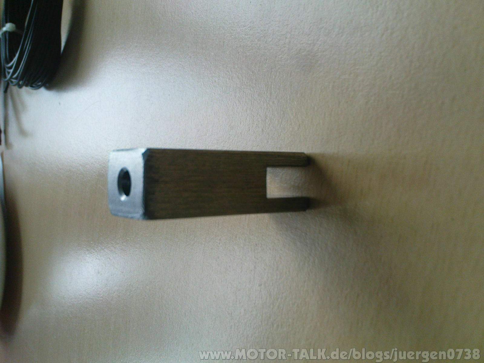

2. Danach hab ich mir in der Arbeit eine Bohrhilfe hergestellt damit die
Bohrungen genau mittig sitzen. Einfach ein Stück Stahl nehmen eine
8mm Nut hinein Fräsen und ein loch hinein Bohren. (Bild 2)

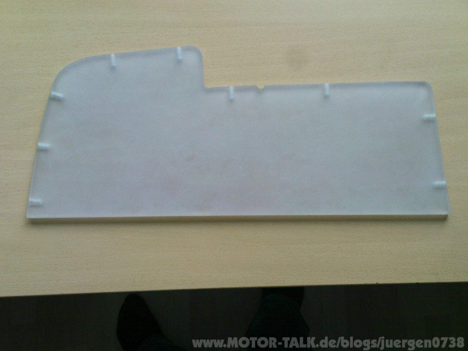

4. Danach hab ich die Plexiglasplatte mit einer 220er Schmiergelleinwand
angeschliffen damit es wie Milchglas aussieht, weil die LEDs dadurch
mehr Fläche ausleuchten können. Wenn ihr es nicht anschleift sieht es
später nur Punktuel aus. (Bild 4)

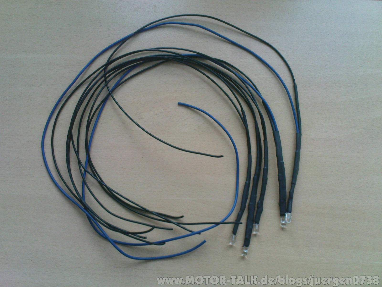

5. Nachdem das alles gemacht ist gehts zur Elektrik. Zuerst hab ich die
Widerstände an die LEDs gelötet. Im Normalfall reichen die 470ohm
Widerstände aber da ich auf Nummer sicher gehen will hab ich die
10kohm Widerstände genommen. Danach könnt ihr die Kabel großzügig
zuschneiden und auch dran Löten. Dann sollte es so Aussehn. (Bild 5)
Danach die zusammengelöteten Teile mit Schrumpfschlauch schützen.
Dann sollte es in etwa so Aussehn. (Bild 6)

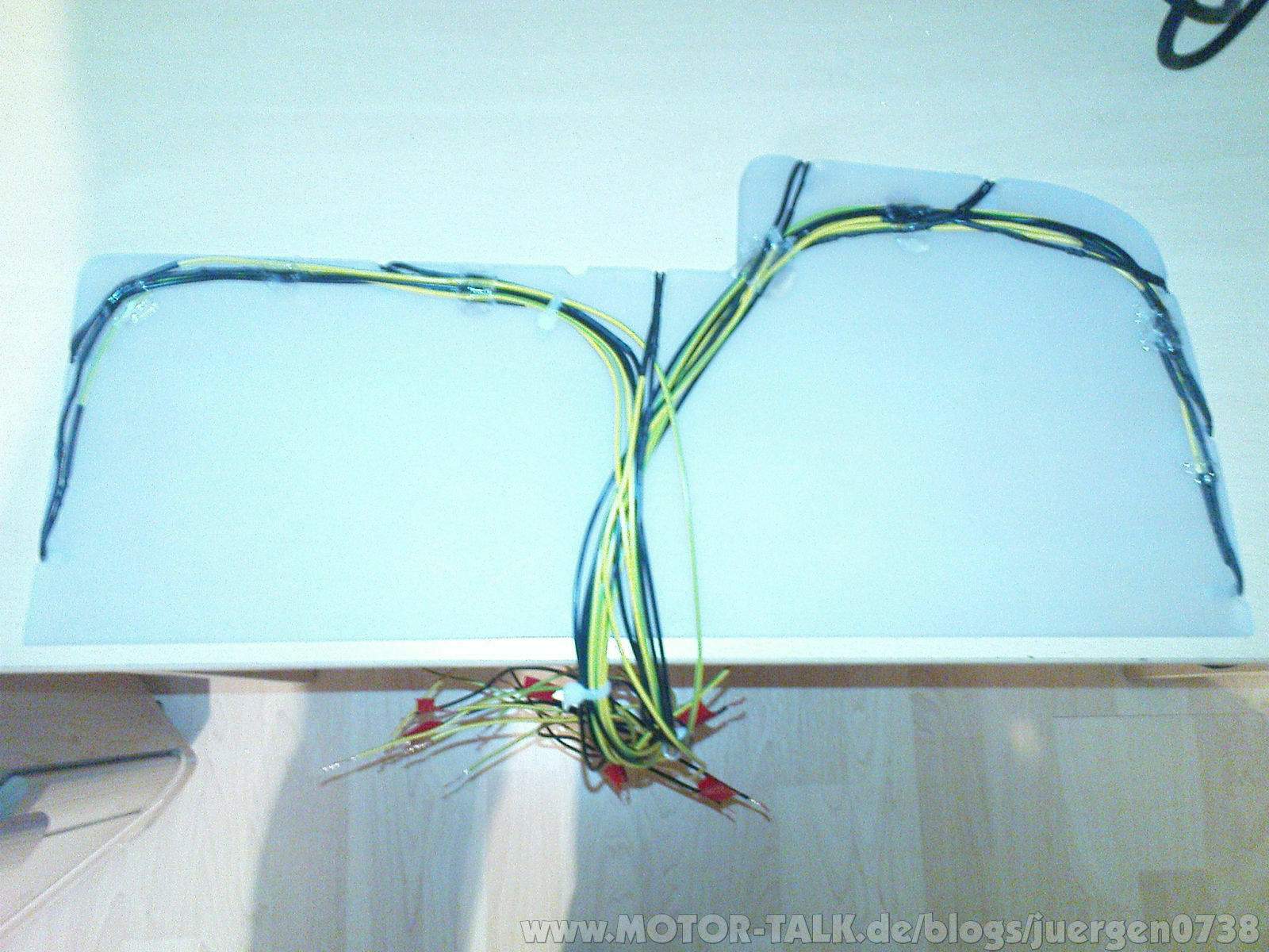

7. Danach hab ich die LEDs mit Silikon in die Bohrungen geklebt damit sie
geschützt sind und nicht mehr raus fallen können. Nachhdem das Silikon
ausgehärtet ist könnt ihr die Kabel schön verlegen. Damit sie da bleiben
wo sie sollen könnt ihr sie mit Heißklebe fixieren und befestigen. (Bild8)
8. Danach müsst ihr die ganzen Kabel von den LEDs auf 2 Kabel zusammen
Löten. Das sieht dann bei mir so aus. Hab dann ausenrum das ganz mit
Schrumpfschlauch geschützt. Dann hab ich noch eine Aussparung in das
Plexiglas gefeilt das ich da meine Kabel durchziehn kann. (Bild9)

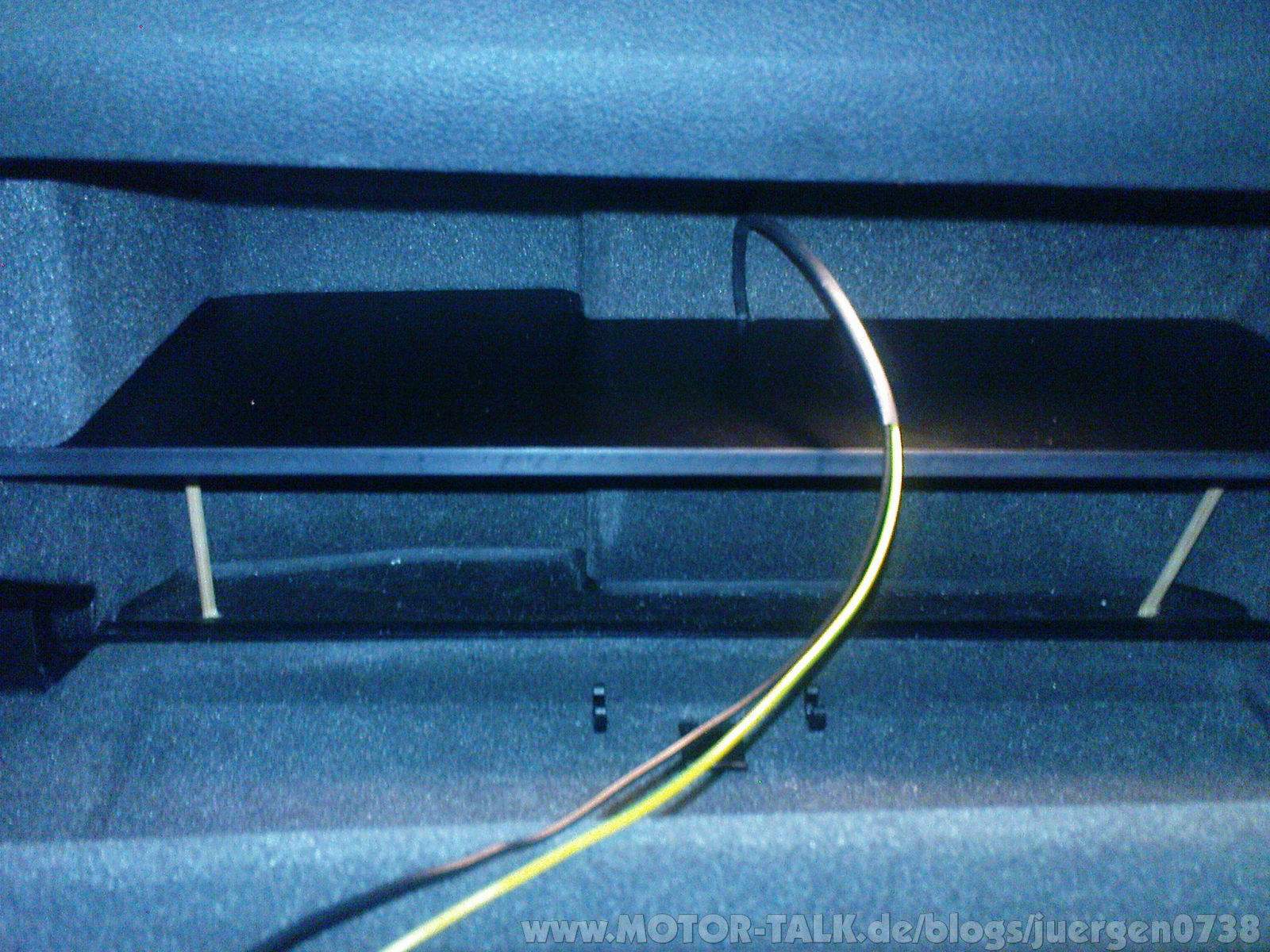

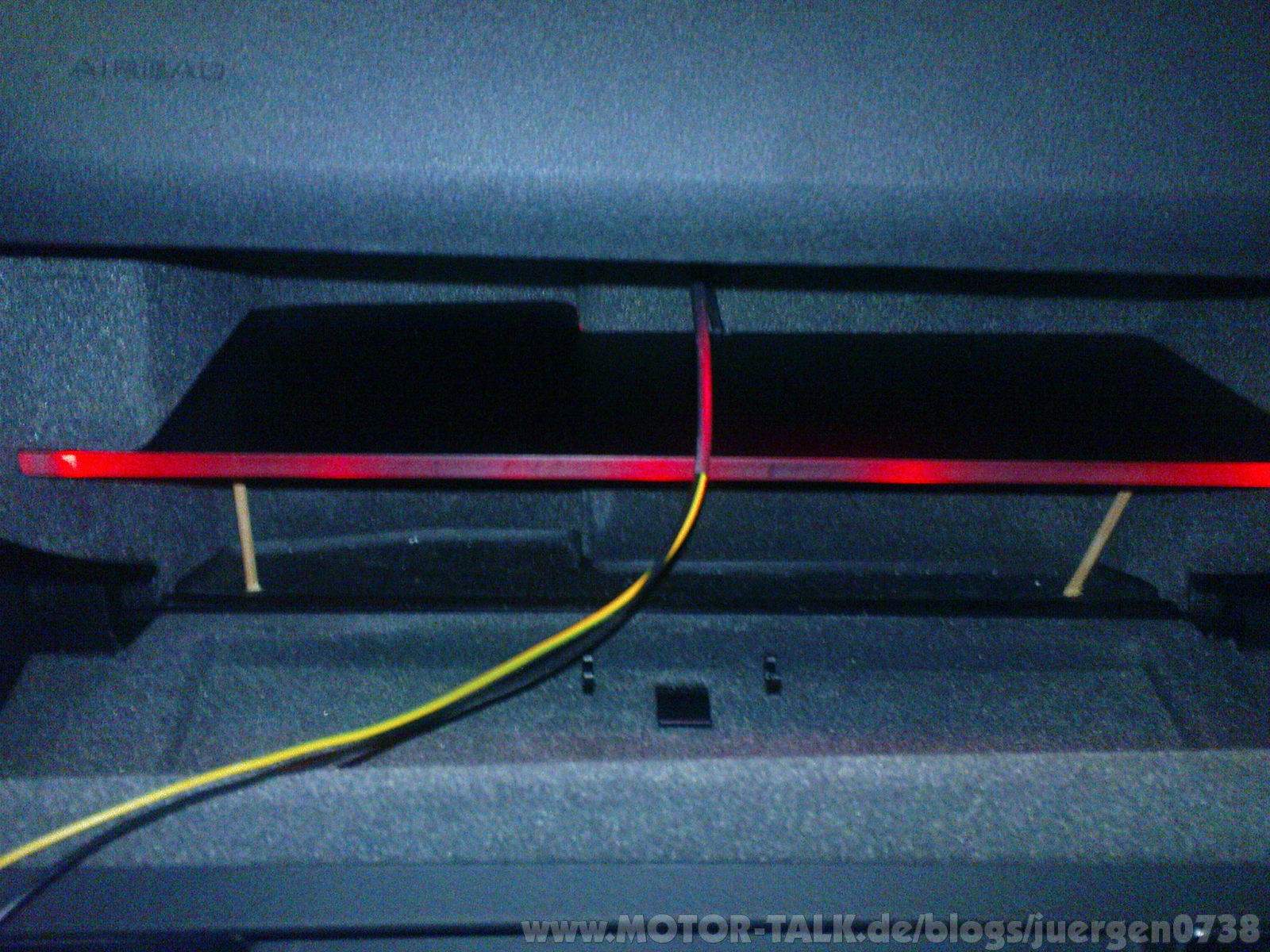

10. Wenn ihr das alles gemacht habt sieht es so aus. Nun müsst ihr nur
noch ein Loch in die Plastikabdeckung im Handschuhfach Bohren und
dort die kabel anschließen. (Bild 11)

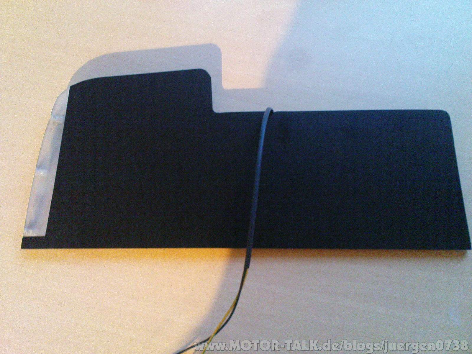

11. Damit es nicht so billig aussieht habe ich die Oberfläche mit einer schwarzen Folie beklebt. Und die dann ausenrum mit einem Messer sauber abgeschnitten. Damit der Kleber später besser hält habe ich an der Linken Seite ein Stück Folie abgeschnitten da die Fläche später angeklebt wird. (Bild 12)
12. So und zum Schluss seht ihr die Bilder im eingebauten Zustand.
(Bild 13 bis 15)

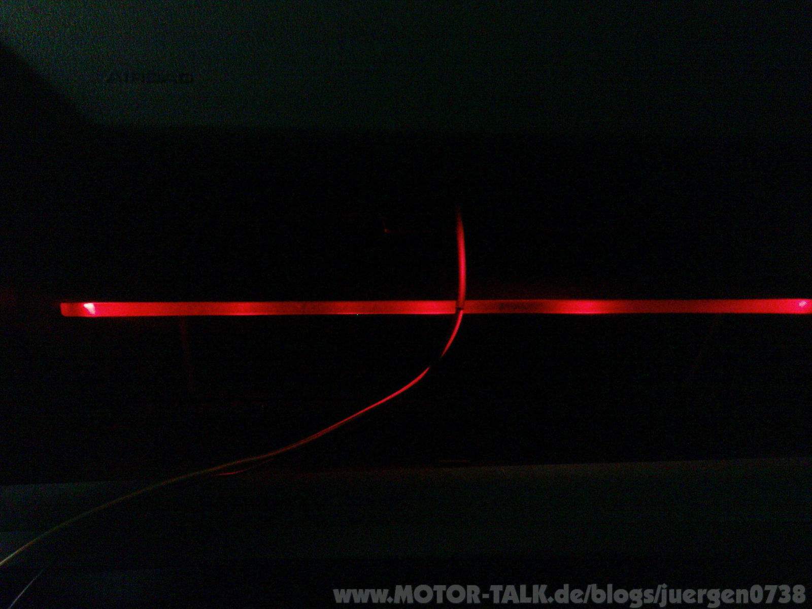

Hey Leute habe es vorher kurz rein gehoben das ich euch Bilder zeigen kann, aber die Bilder sind leider nicht gut raus gekommen. Habe ins Handschuhfach Alufolie gelegt damit man die Beleuchtung besser erkennen kann. Habe den Tipp vom Forum wahr genommen und die Oberfläche mit schwarzer Folie beklebt. Und die normale Handschuhfachleuchte habe ich mit einem Stück roten Plastik abgedeckt. Sieht in echt original wie das Audi rot aus.
