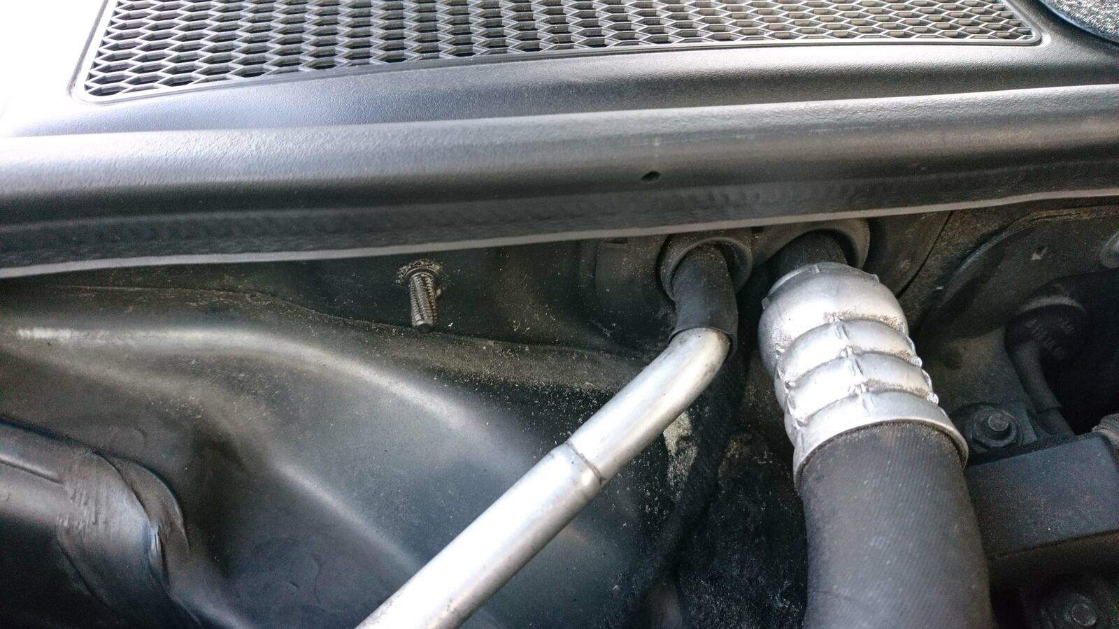

Noch im Jänner hab‘ ich mir dann eine Marderschutzanlage geholt und inzwischen auch schon eingebaut. Ich hab‘ mich hier für die Kemo M186 entschieden, da die mit etwa 50€ ein ganz gutes Preis-Leistungsverhältnis hat. Es handelt sich hierbei um eine Dualanlage, die einen sehr hochfrequenten Ton von sich gibt, den sowohl Marder als auch Katzen nicht mögen. Außerdem werden noch mehrere Hochspannungsplättchen im Motorraum verteilt, die dem Marder einen Stromschlag verpassen. Ein weiterer Plus-Punkt ist der Batterieschutz, der die Anlage bei Unterspannung automatisch abstellt. Ich muss zugeben, dass ich mir wirklich nicht gedacht habe, dass ich einen ganzen Tag für den Einbau benötigen werde.
Marderschutz aber ohne Plan & Platz
Bisher hab‘ ich noch nie mit solchen Teilen geschweige denn mit dem Einbau zu tun gehabt. Klar eine sehr minimalistische Beschreibung ist dem Gerät beigelegen, aber wirkliche Infos, wie und wo man so eine Anlage verbaut, fehlten eigentlich komplett, was ich wirklich sehr schade finde. Ein weiteres Problem ist der Motorraum im A4, der mit dem 2.5er ja schon recht gut ausgefüllt ist. Angefangen hab‘ ich dann damit, mir einen geeigneten Platz für die Steuerung zu suchen. Schlussendlich hab‘ ich mich dafür entschieden, sie unter den Schläuchen der Klimaanlage zu platzieren (Siehe Foto), da das meiner Meinung nach eine gute Stelle ist, um ordentlich hinten in Richtung Batterie zu kommen, und das Gerät nicht die komplette Motorhitze abbekommt. Dann hab‘ ich mir überlegt, wie und wo ich die Plättchen ordentlich im ganzen Motorraum verteilen kann. Nach ewig langer Fummelei hatte ich dann den Motor großflächig „vermint“ und mir meine Hand rauf bis zum Ellbogen komplett zerkratzt. Leider hab‘ ich nicht wirklich Informationen darüber gefunden, an welchen Stellen man die Plättchen am besten anbringt, falls hier wer Verbesserungsvorschläge hat, nur her damit.

Position der Metallplättchen (Kühlwasser wurde inziwschen aufgefüllt)

Thu Feb 14 23:31:24 CET 2019    |    schweik6
Bezüglich deiner Frage zum Einbau des Marderschutzes:
Die Kontaktplättchen sollten um die Zugangsmöglichkeiten zum Motorraum von unten her gesehen platziert werden.
Das Steuergerät sollte so eingebaut werden, dass es vor Feuchtigkeit (Spritzwasser) und Hitze geschützt ist.
